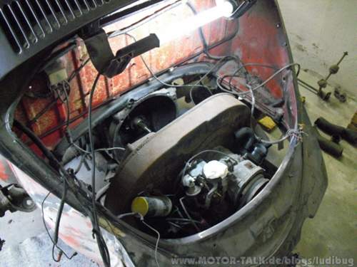

[bild=2] Da liegt er nun einsam und wird wenn mein Projekt abgeschlossen ist überarbeitet und dann als Notfall-Aggregat dienen,falls mein neuer Motor mir mal Probleme machen sollte.

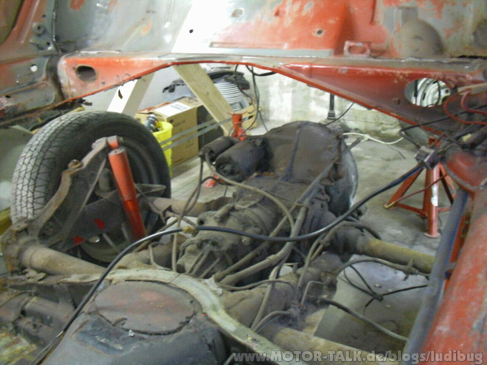

[bild=8] Schöne Aussichten auf das Getriebe,so gestaltet sich der Ausbau natürlich wesentlich einfacher.
[bild=9] Keine Sorge die Kanäle sind stabil genug um das ganze zu halten und nicht das Klappmesser zu spielen!

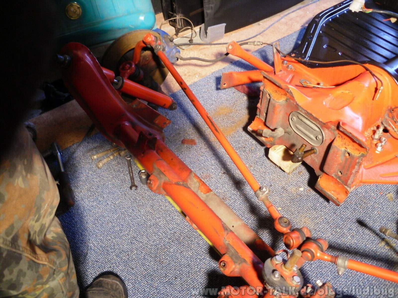

[bild=10] Getriebe ist ausgebaut.......schade das ich es nicht mehr gebrauchen kann,da es sich um ein langes (3,875) Pendelachsgetriebe handelte.Es hat aber schnell einen neuen Besitzer gefunden der schon lange auf der Suche danach war. Bei mir wird dann ein Pro-Street-Schräglenkergetriebe mit langer Übersetzung einziehen.

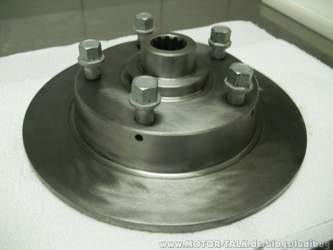

[bild=14] Die hinteren Bremsbeläge sind sich im Laufe der Zeit "etwas" mit den Bremsscheiben näher gekommen,so das ich sie erstmal gegen ihren Willen wieder trennen musste.
[bild=15] So sieht das schon besser aus!

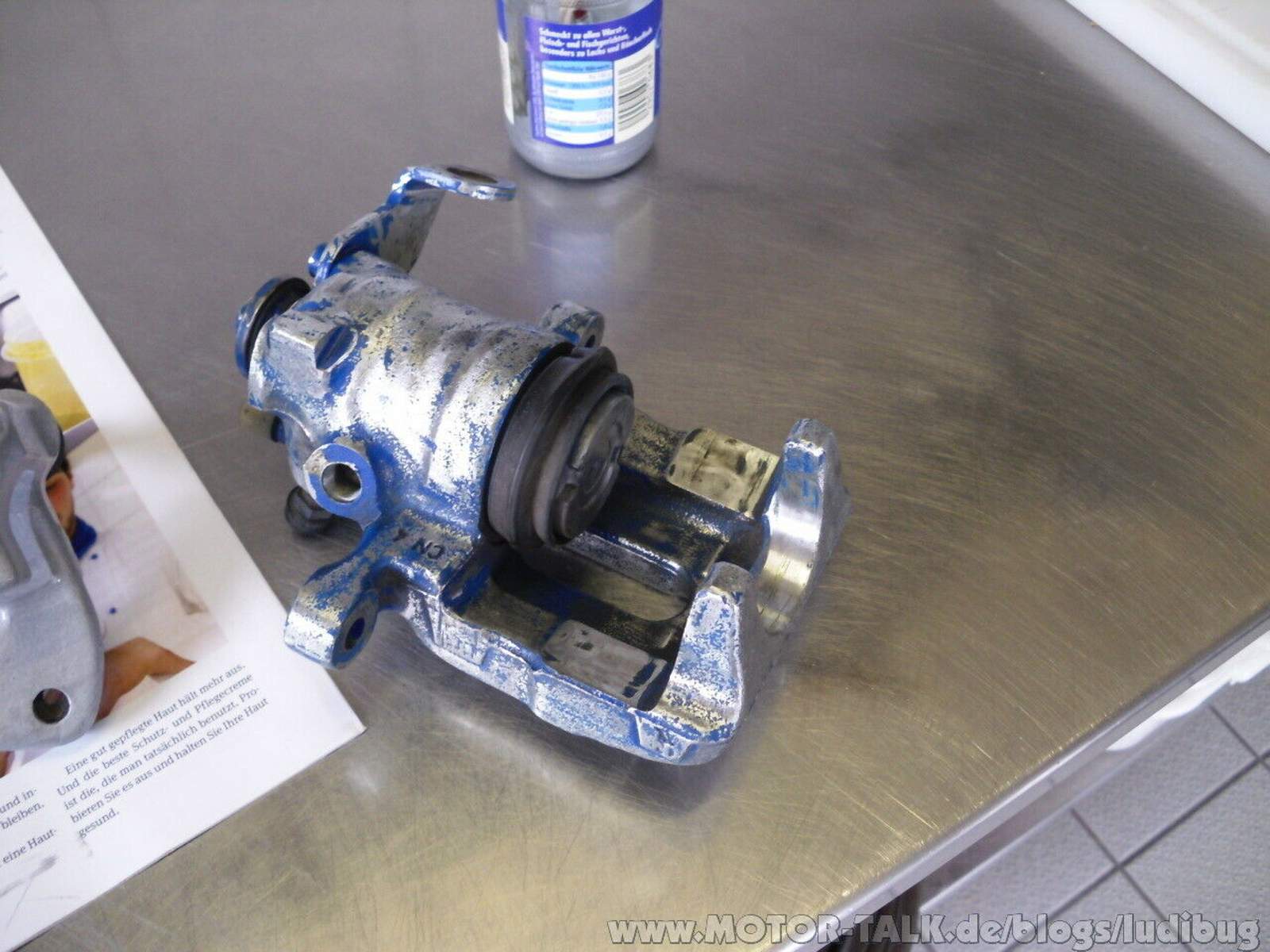

[bild=22] Auch die Bremsen bekommen ihren alten Lack weg. Alles reinigen,schleifen und in neuem silbernen Bremssattellack erstrahlen lassen.
