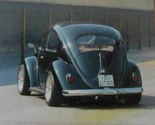

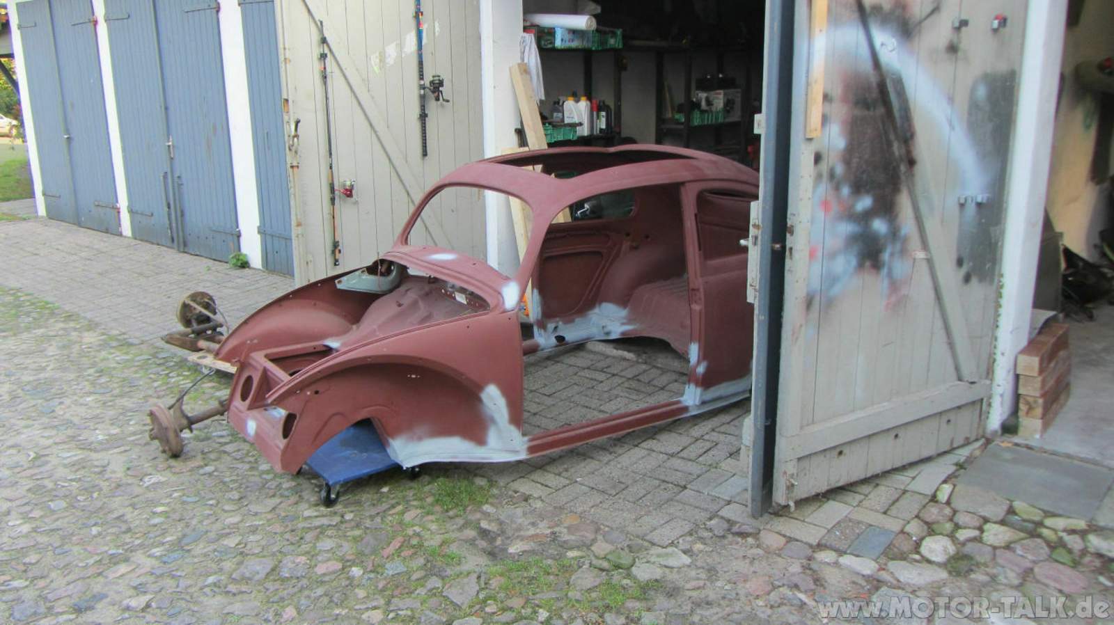

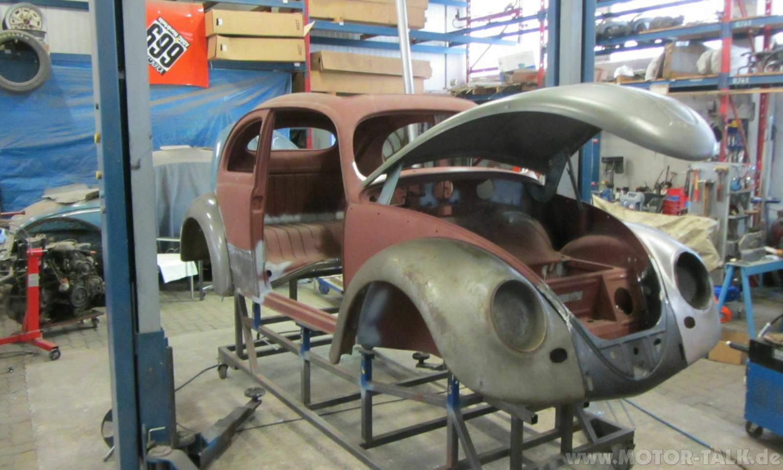

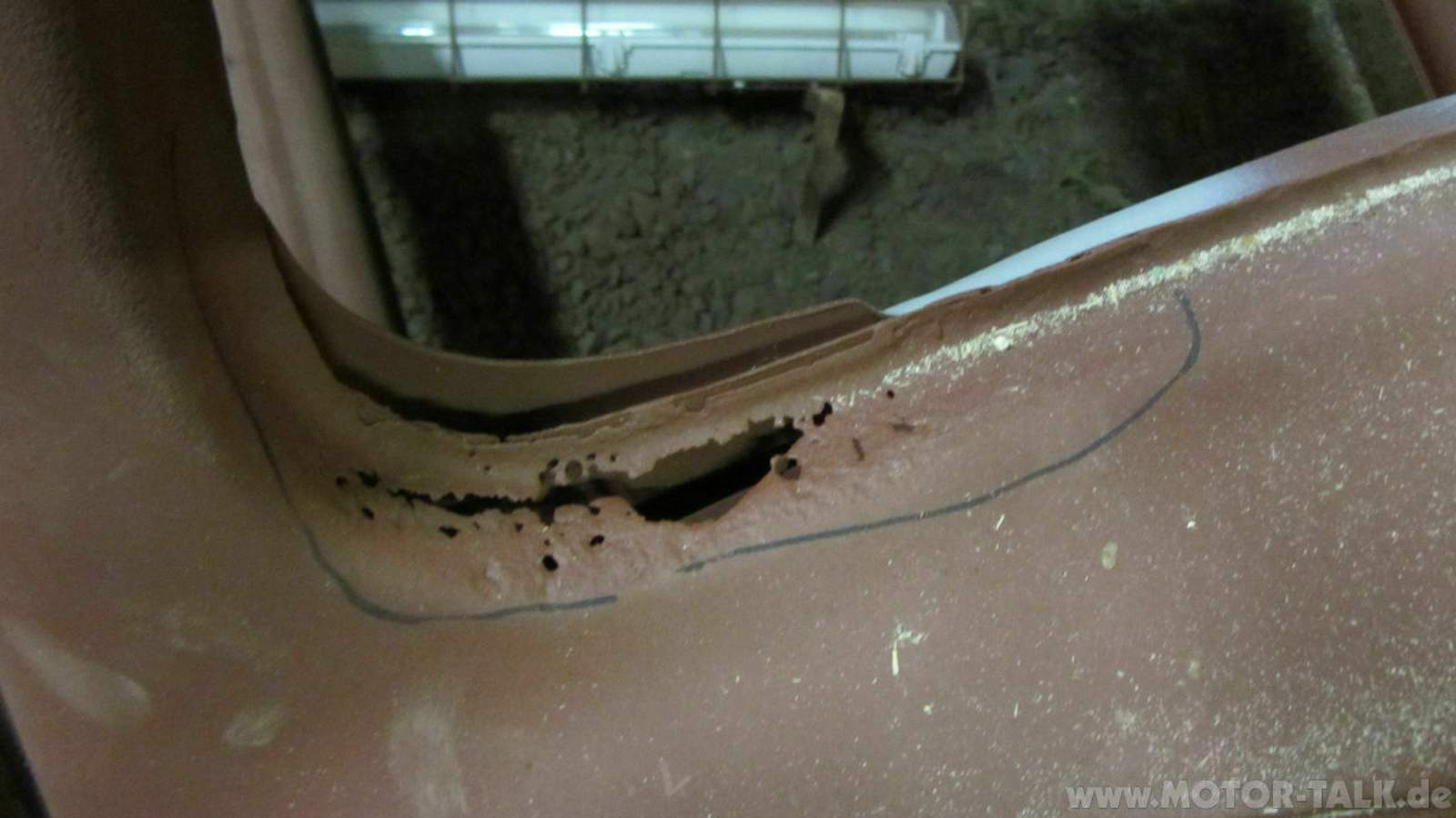

Nachdem ich ich nun den Ovali fast komplett runtergechliffen hatte, tauchten dann die Künste des Restaurators auf, die mich nicht wirklich zufriedenstellten. Beim strahlen wurde wohl ganz gut aufs Blech gehalten und die Schweissarbeiten wurden danach recht grob ausgeführt.
Gut, ich hätte es so lassen können aber irgendwie missfiel mir das.
Also machte ich mich erstmal auf die Suche nach neuen Blechteilen unter anderem wollte ich originale Kotflügel.Vorne gabs dann Röhrchenkotflügel und hinten Sickenkotflügel.Die gehören da ja schliesslich ran.
[bild=1]

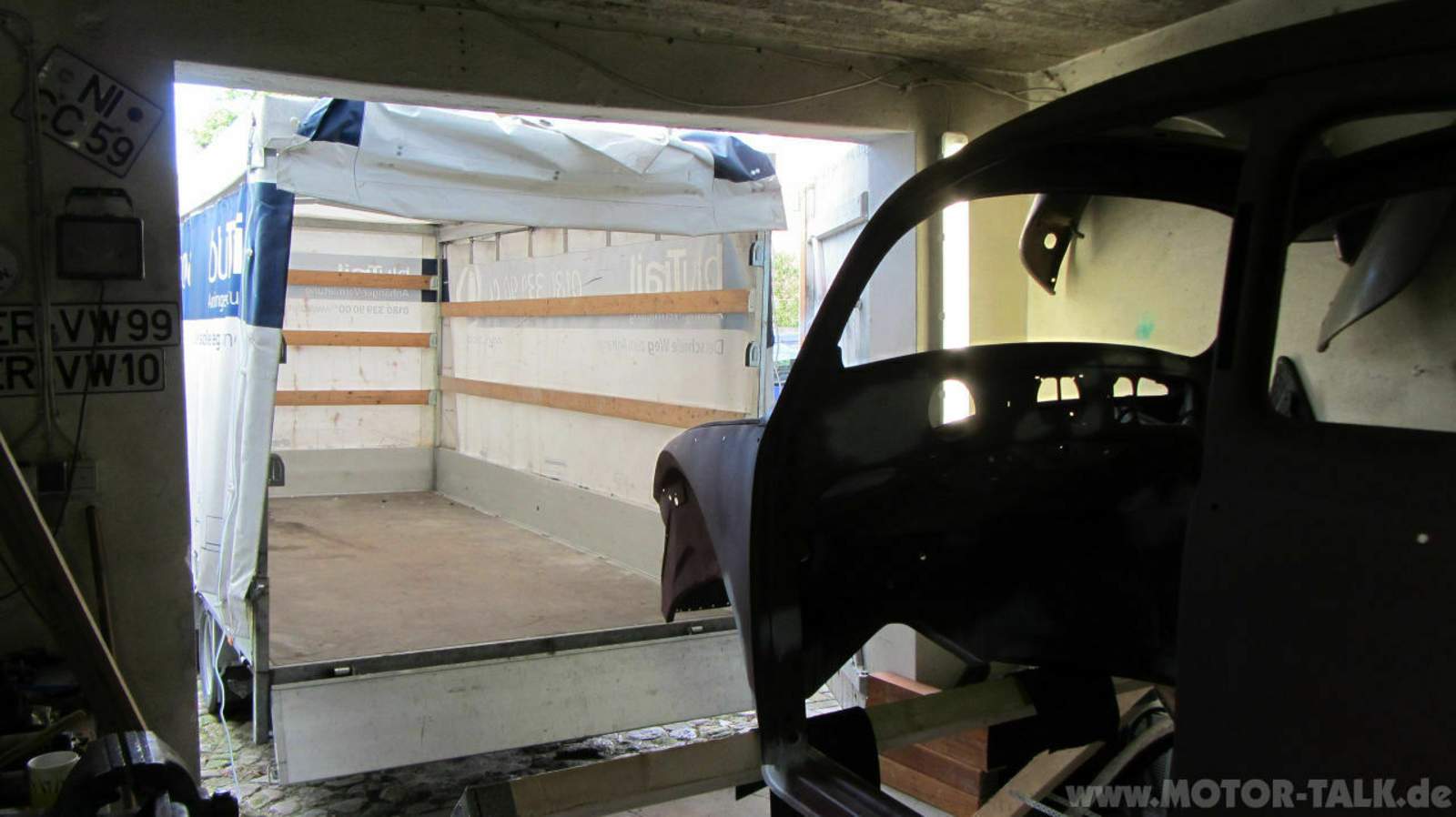

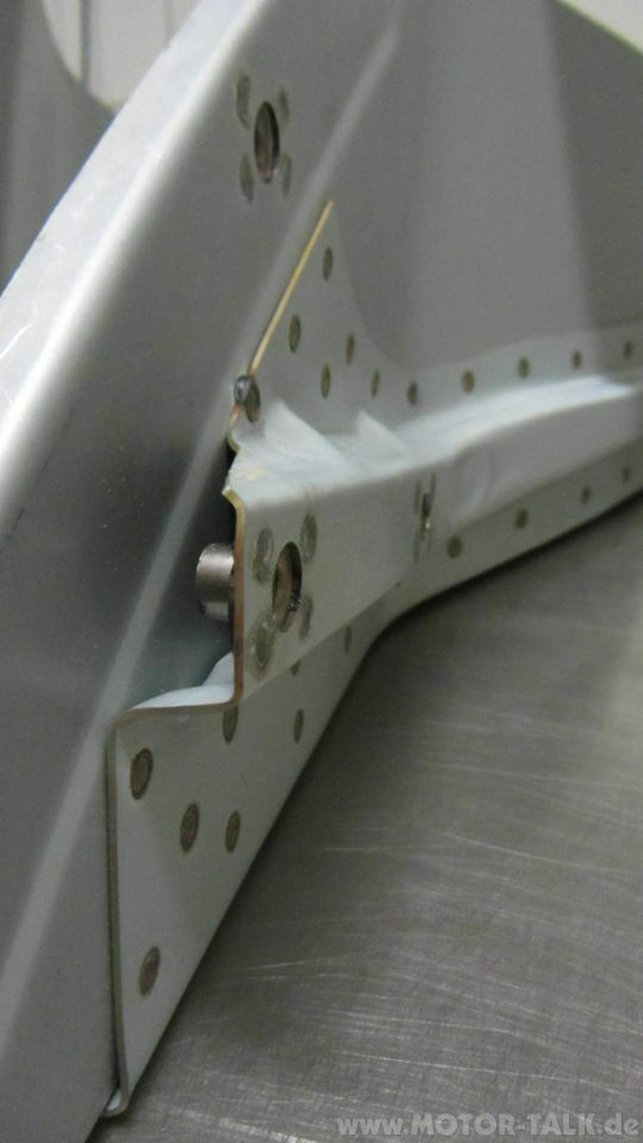

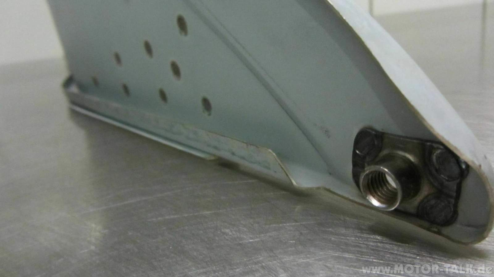

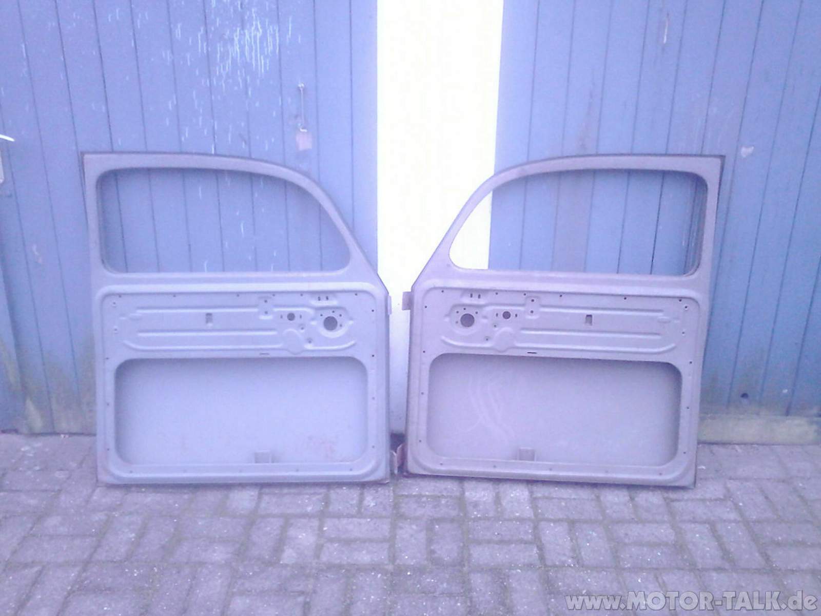

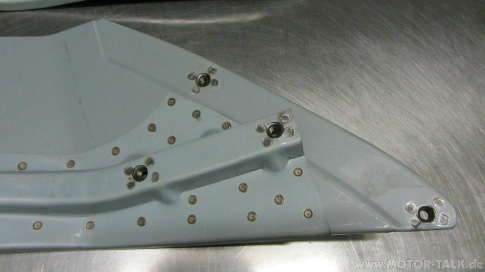

Die Türen fand ich auch nicht wirklich befriedigend, also musst ich dort auch suchen und fand 2 originale Sickentüren NOS die die Geldbörse dann aber auch in Zwiebelleder verwandelten.

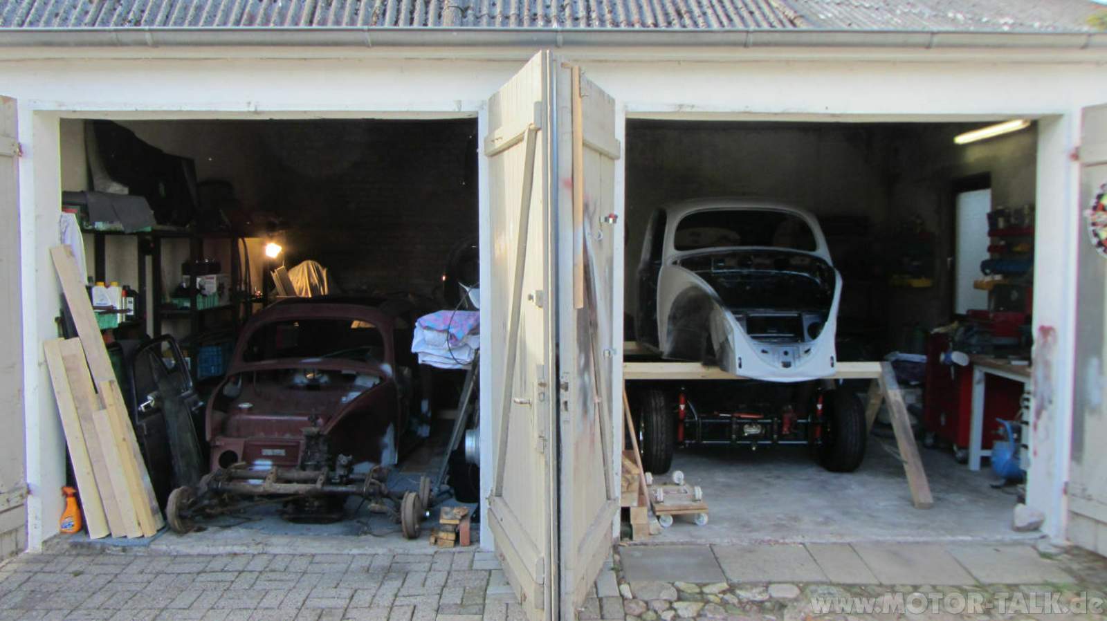

Dann passierte aus privaten Gründen erstmal garnix mehr in der Garage und ich verbrachte meine Zeit die ich hatte damit Teile, die ich vom Ovali nicht brauchte zu veräussern und Teile zu suchen die ich brauche.Anfang Mai hatte ich dann fast alles verkauft was ich nicht brauchte und was mir nur Platz wegnahm. Übrig war fast nur noch das Häuschen, so wie ich es auch geplant hatte.

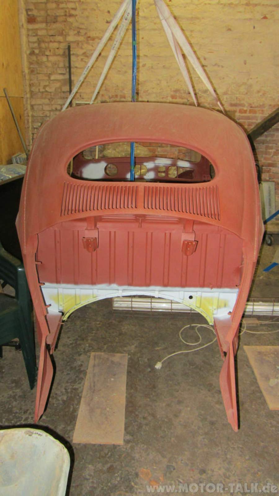

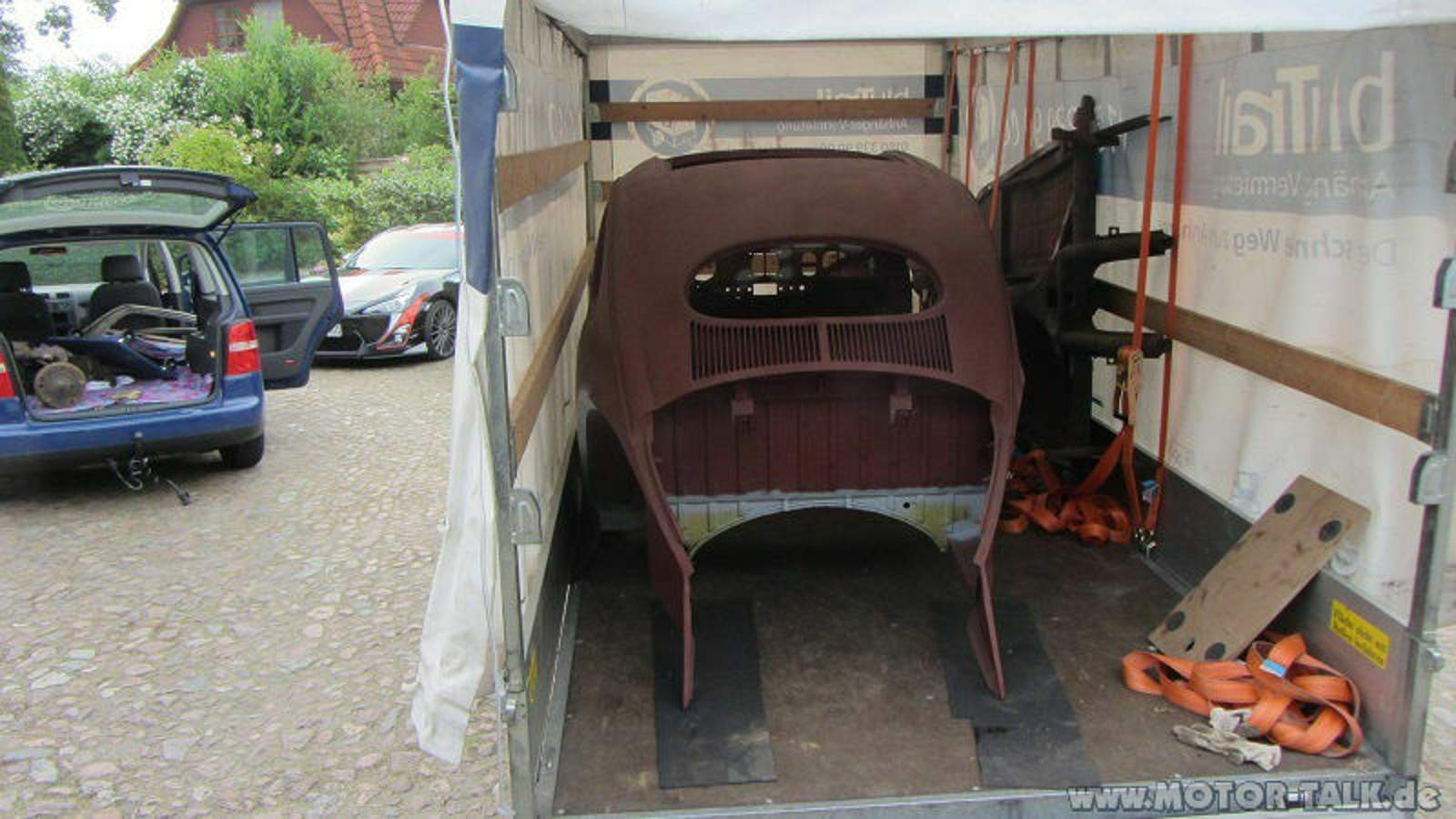

Tja...und dann passierte das womit ich eigentlich nicht gerechnet hatte. Ende Juni drehte ich Abends wie immer meine Runde durch die Käferverkaufswelt im Netz und da stand dann eine frische Anzeige die erst ein paar Minuten alt war bei kleinanzeigen drin.

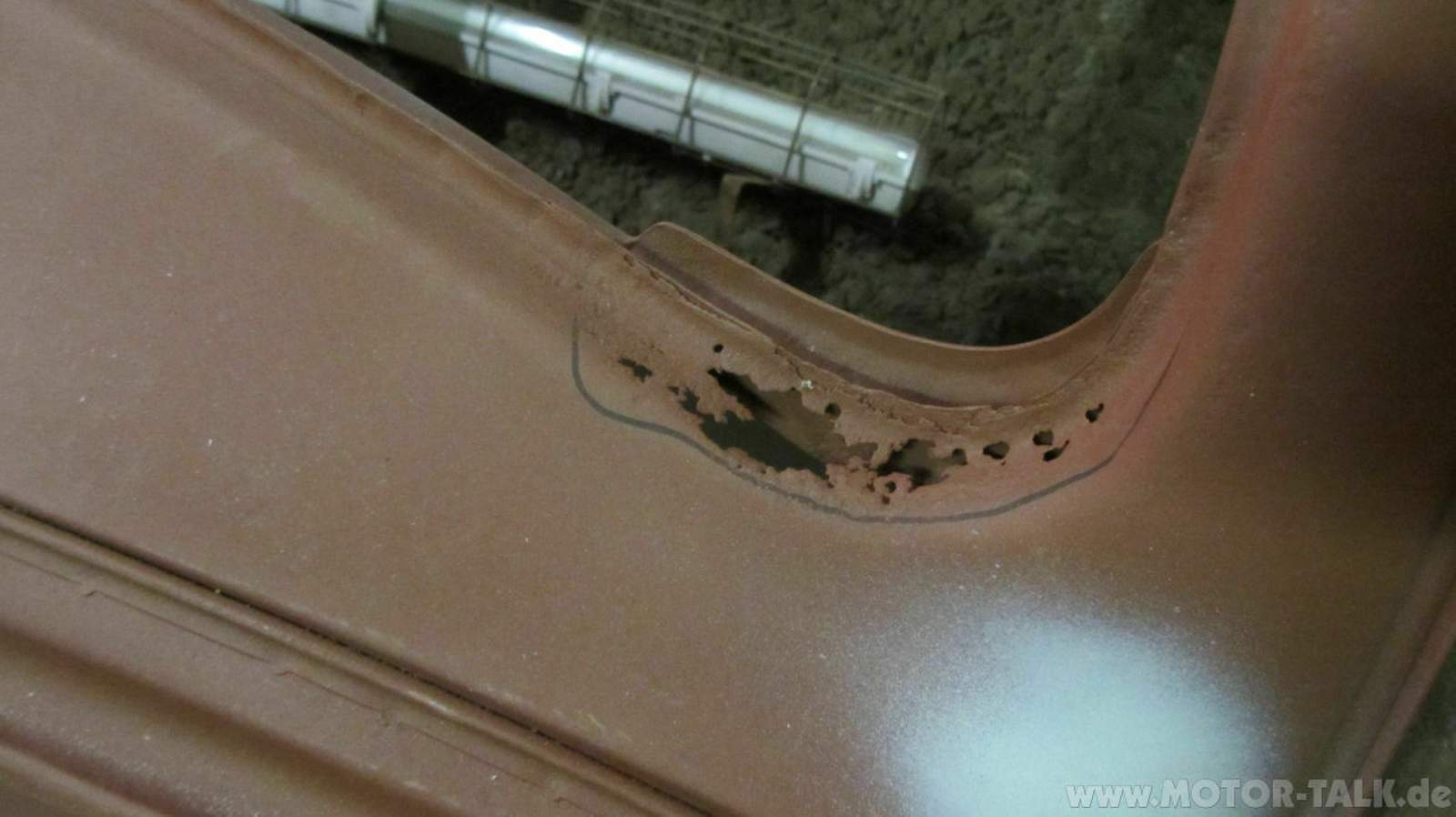

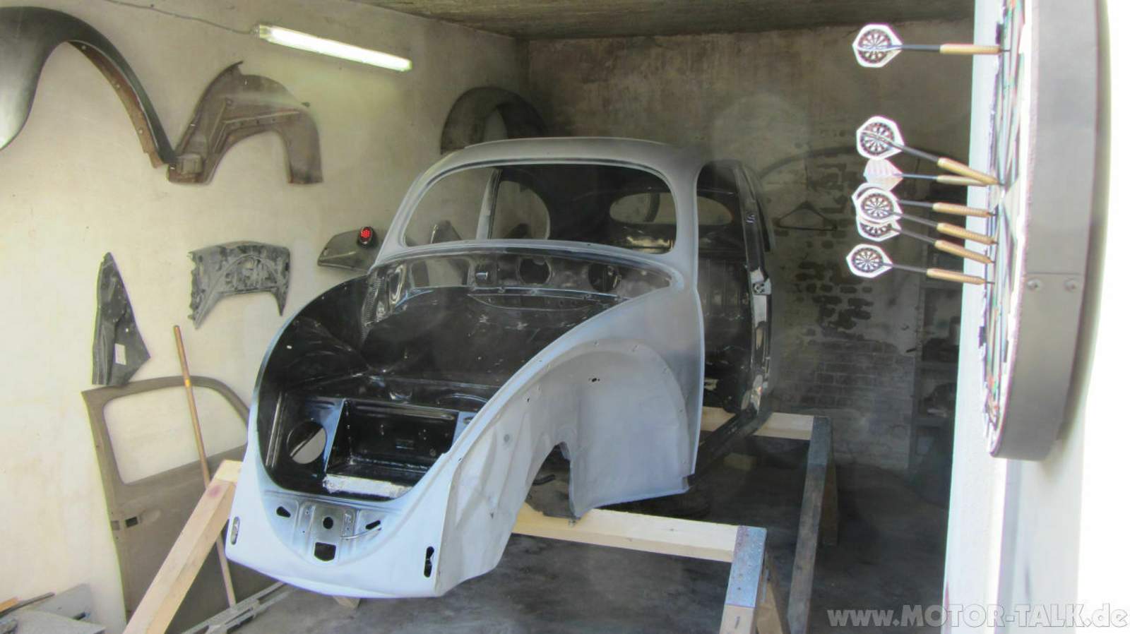

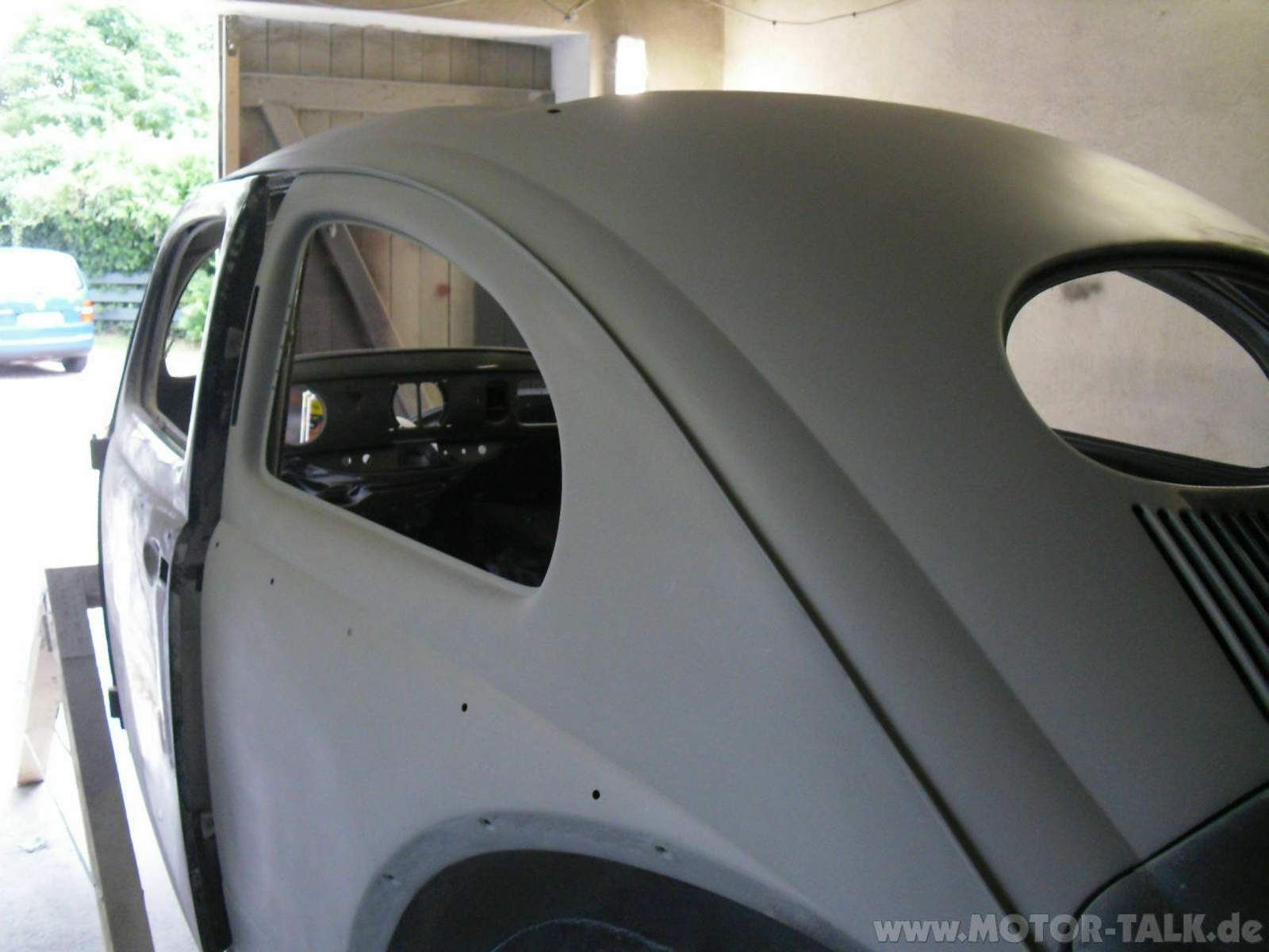

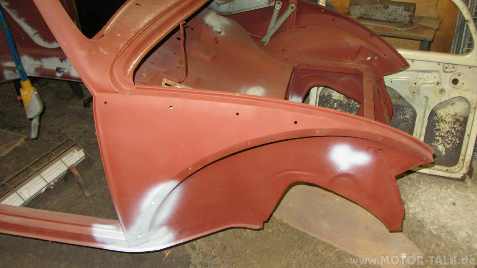

Ein 56er Ovali mit Faltdach.Die Karosse war gestrahlt und grundiert, man konnte also alles sehen. Und das was man sah, sah sehr gut aus.
Eigentlich wollte der Verkäufer den Ovali mit einem 57er Faltdachkäfer im Paket verkaufen. Aber ich dachte das man ja ruhig mal fragen kann, ob er den Ovali aus dem Paket auch rauseist.
Also ein paar Mails hin und her geschrieben und dann noch mal telefoniert. Der Preis war so verlockend,das ich nicht wiederstehen konnte und am nächsten Tag den Weg in die Nähe von Hannover machte um ihn mir anzuschauen.
Die Sache war 2 Minuten nach der Öffnung des Scheunentores klar für mich! Der muss mitgenommen werden.

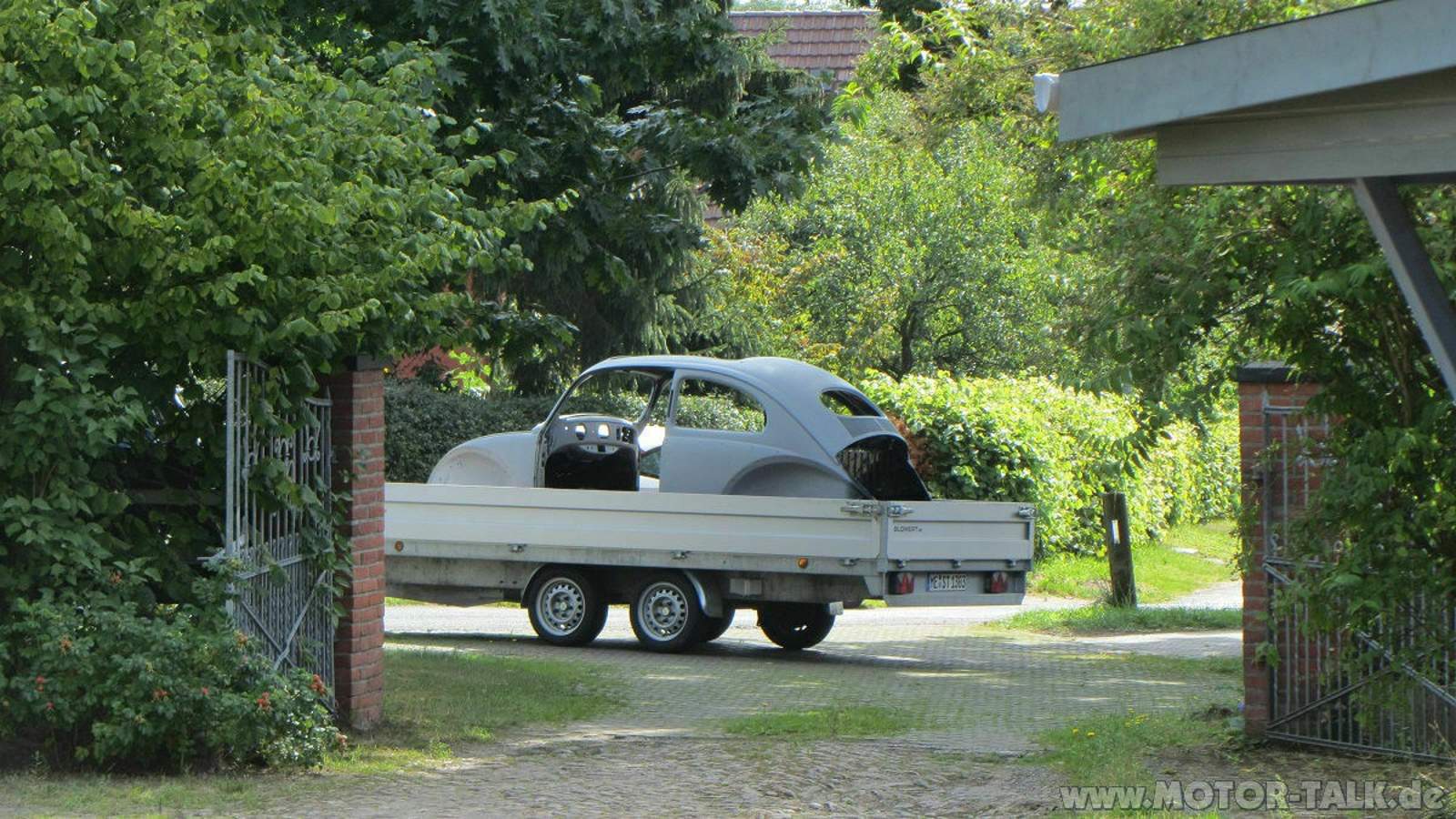

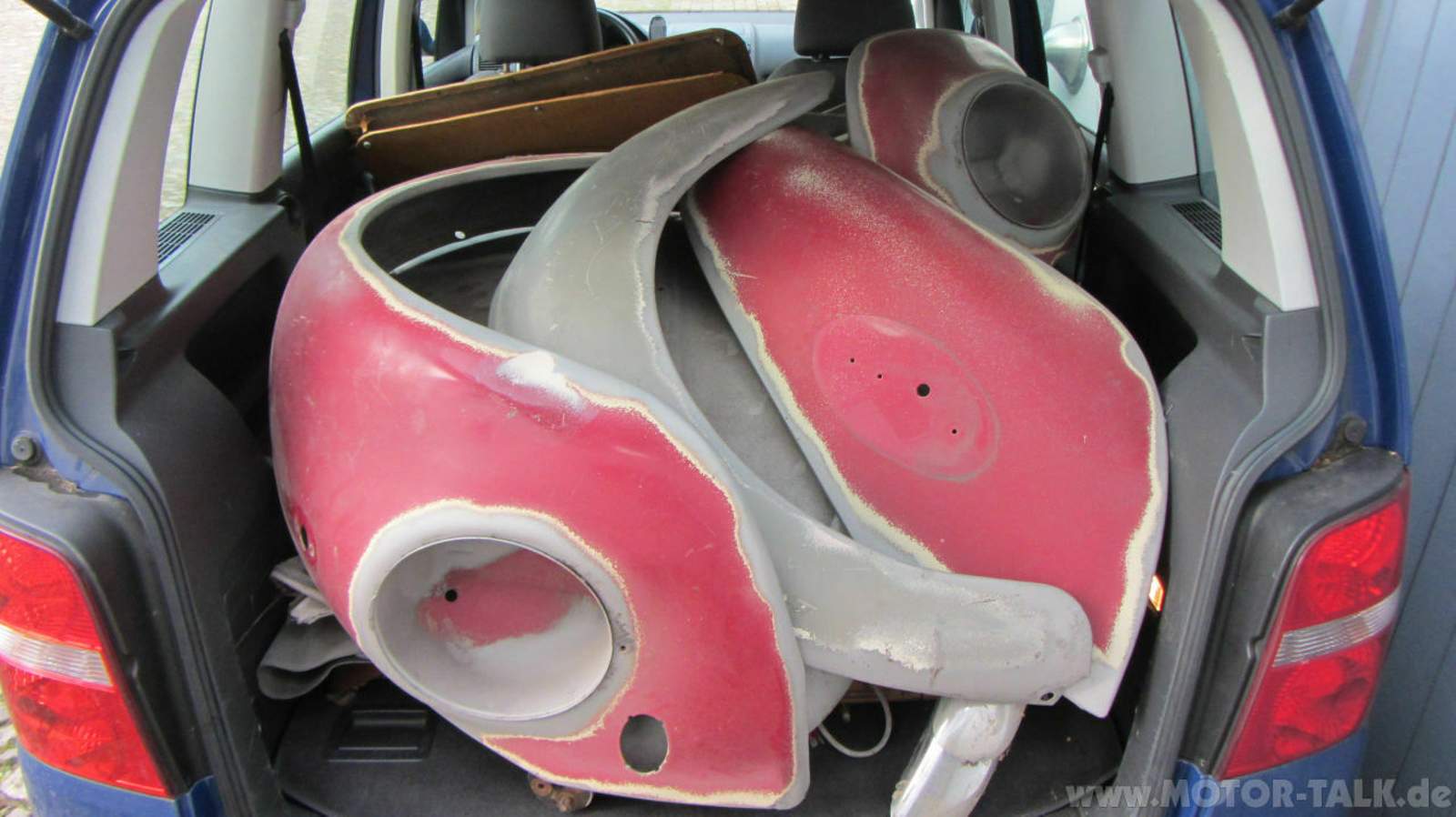

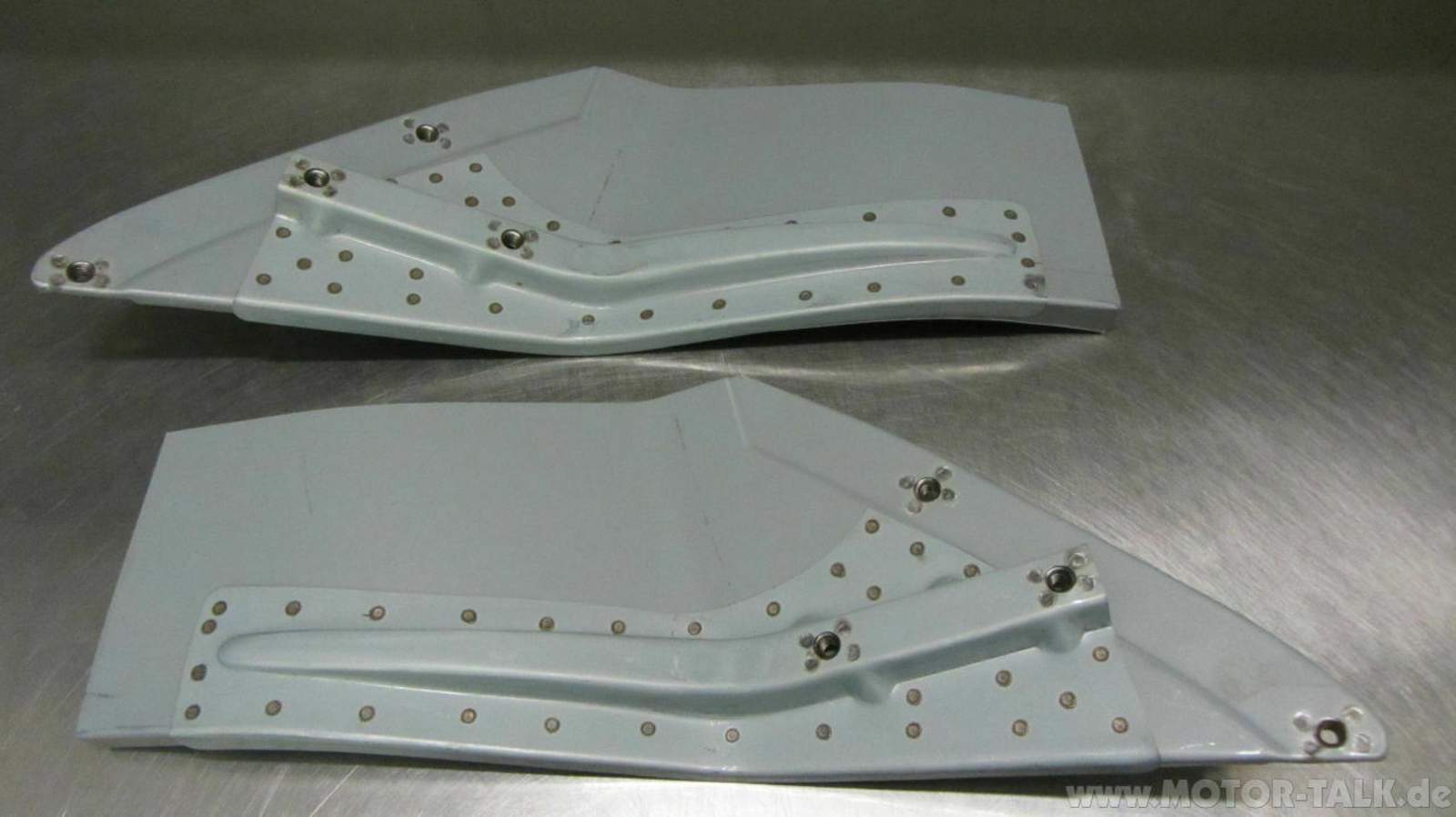

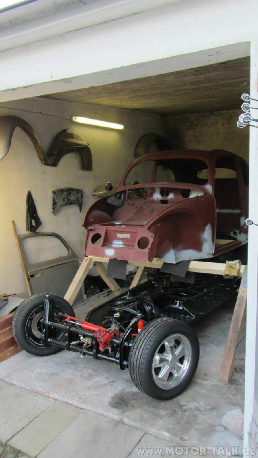

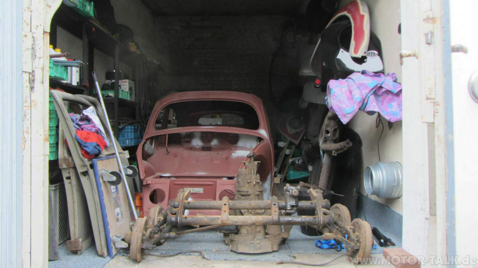

Eine recht schnelle Sache. Sonntags telefoniert, Montags angeschaut und die Kleinteile schon mitgenommen und Donnerstags mit dem Hänger los und die Karosse, Bodenplatte,Achse, Getriebe,Sitze u.s.w. abgeholt. [bild=3][bild=4][bild=5][bild=6]
Somit war das Chaos in meinen Garagen dann erstmal perfekt! 😁
Aber was solls, es war eine gute Gelegenheit und da muss man zuschlagen.
Da ich nun aber einen Ovali zu viel hatte musste der erste möglichst schnell das Garagenhotel wieder verlassen, also hab ich ihn schnell jemanden angeboten der gerade auf der Suche nach einem Häuschen war. Die übrigen Teile die ich nun neu hier liegen hatte habe ich auch sofort wieder abgegeben, damit das Chaos schnell wieder beseitigt war.

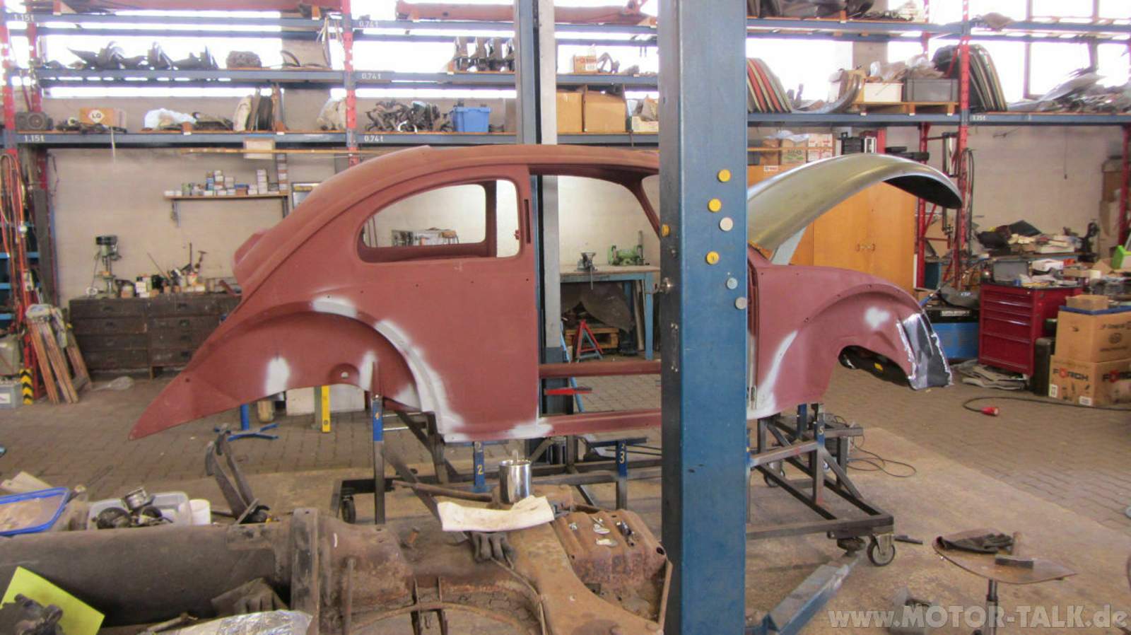

Was zu machen war: Endspitzen vorne mit Frontschürze und Reserveradwanne, Endspitzen hinten, an der Frontscheibe Löcher schliessen die nicht zur Belüftung gehörten und zwischen B-Säule und hinterer Schraubkante der Kofis die Bleche nochmal erneuern. Die waren zwar schon gemacht, aber nicht so schön.
[bild=12][bild=13][bild=14]
Nach kurzer Grübelei entschied ich mich dazu an diesem Häuschen auf keine Fall meine nicht vorhandenen Schweisskünste zu verwirklichen und diese Arbeiten an einen Karosseriebaumeister ,den ich über die Käferei kennengelernt hatte, abzugeben.
Also musste der Gute wieder auf den Hänger und ab zum schweissen.......
[bild=15][bild=16][bild=17] Die Blechteile die dafür gebraucht wurden hatte ich noch original von VW NOS bei mir liegen.
