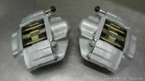

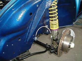

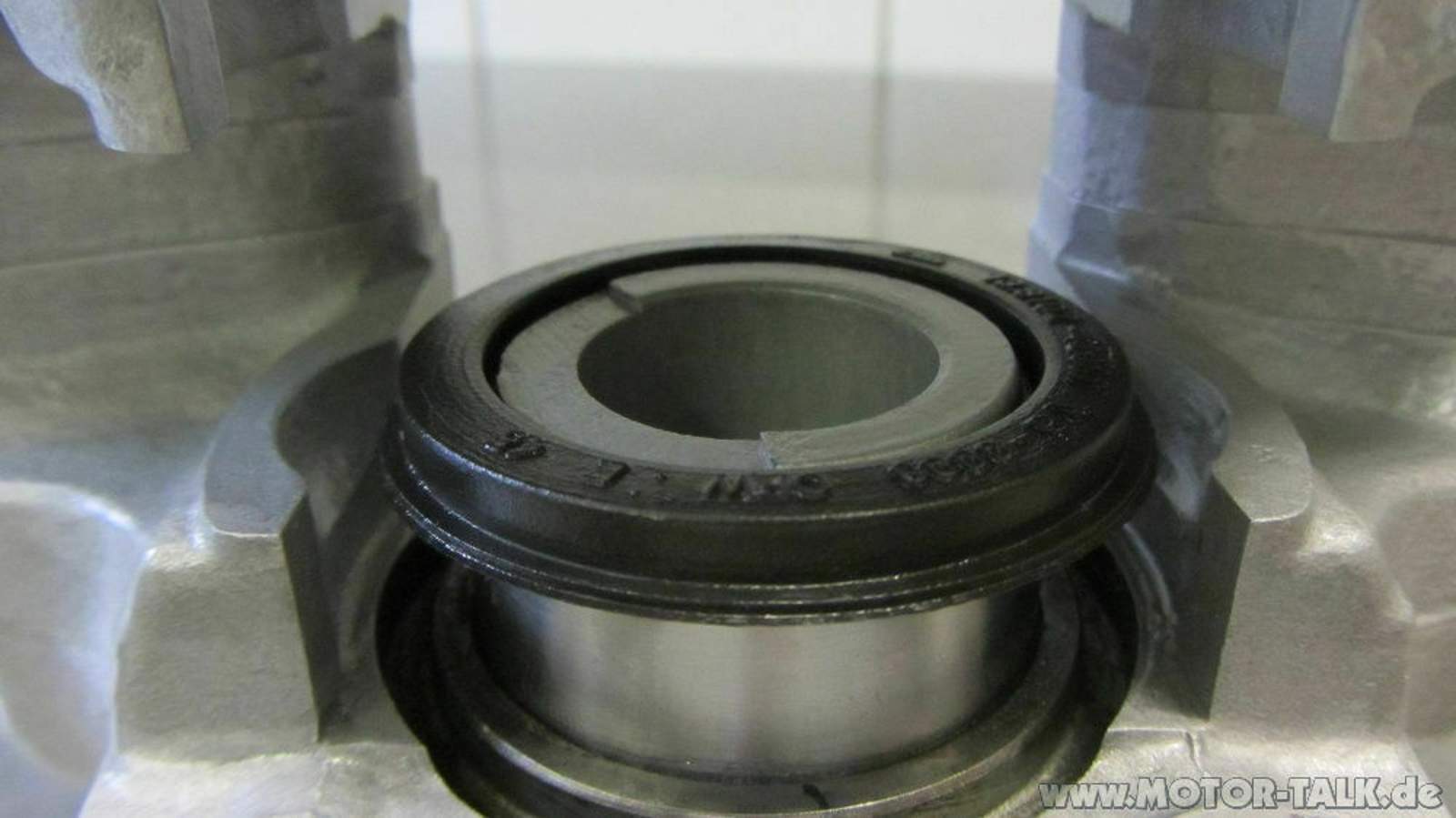

Die Bremssättel sind nun überarbeitet und liegen für den Einbau griffbereit.
[bild=1][bild=2]

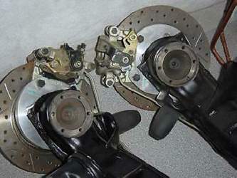

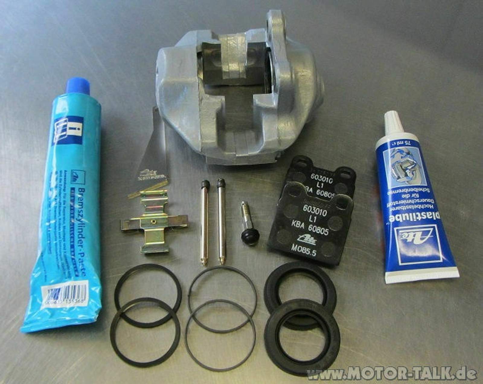

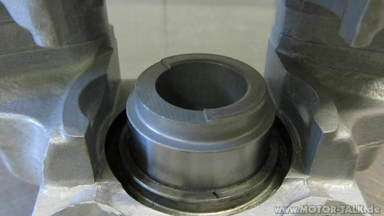

Wie im letzten Artikel schon beschrieben, habe ich sie mit Druckluft ausgepresst.
Dabei sollte man ein Stück Holz dazwischen legen damit die Kolben nicht aufeinander "knallen". Ich habe es mit 8 Bar gemacht, besser wären wohl 10 gewesen aber mein Kompressor gibt nicht mehr her.[bild=3]

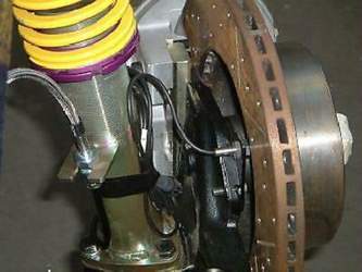

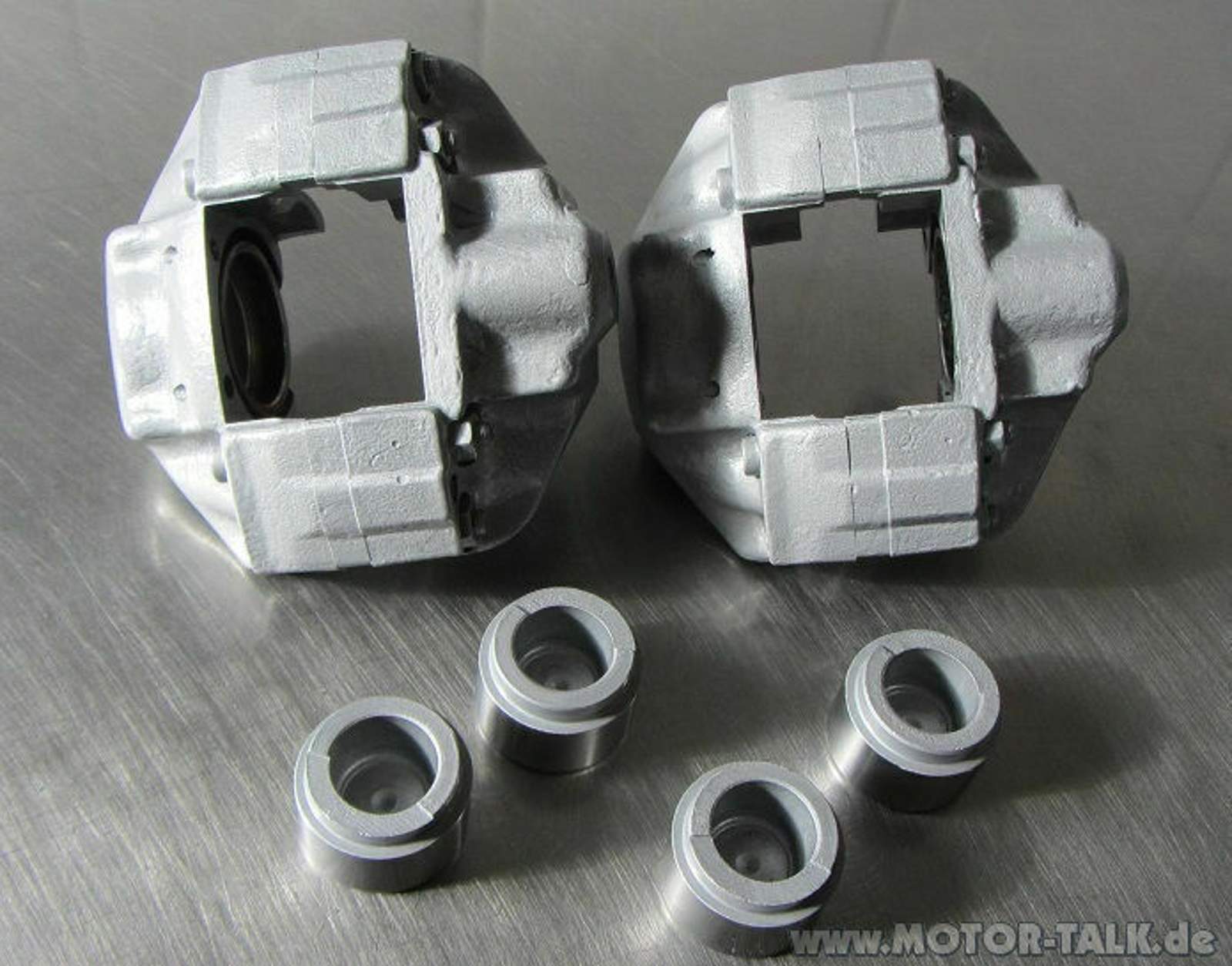

Nachdem säubern habe ich sie mit Farbe für Bremssättel gepinselt und 2Tage durchtrocknen lassen, bei den Kolben habe ich die Lauffläche abgeklebt und sie auch mit dem Lack gepinselt damit der Rost nicht wieder so schnell zuschlägt.Wichtig ist, das nichts auf die Laufflächen kommt![bild=4]
Nun konnte der Zusammenbau losgehn.

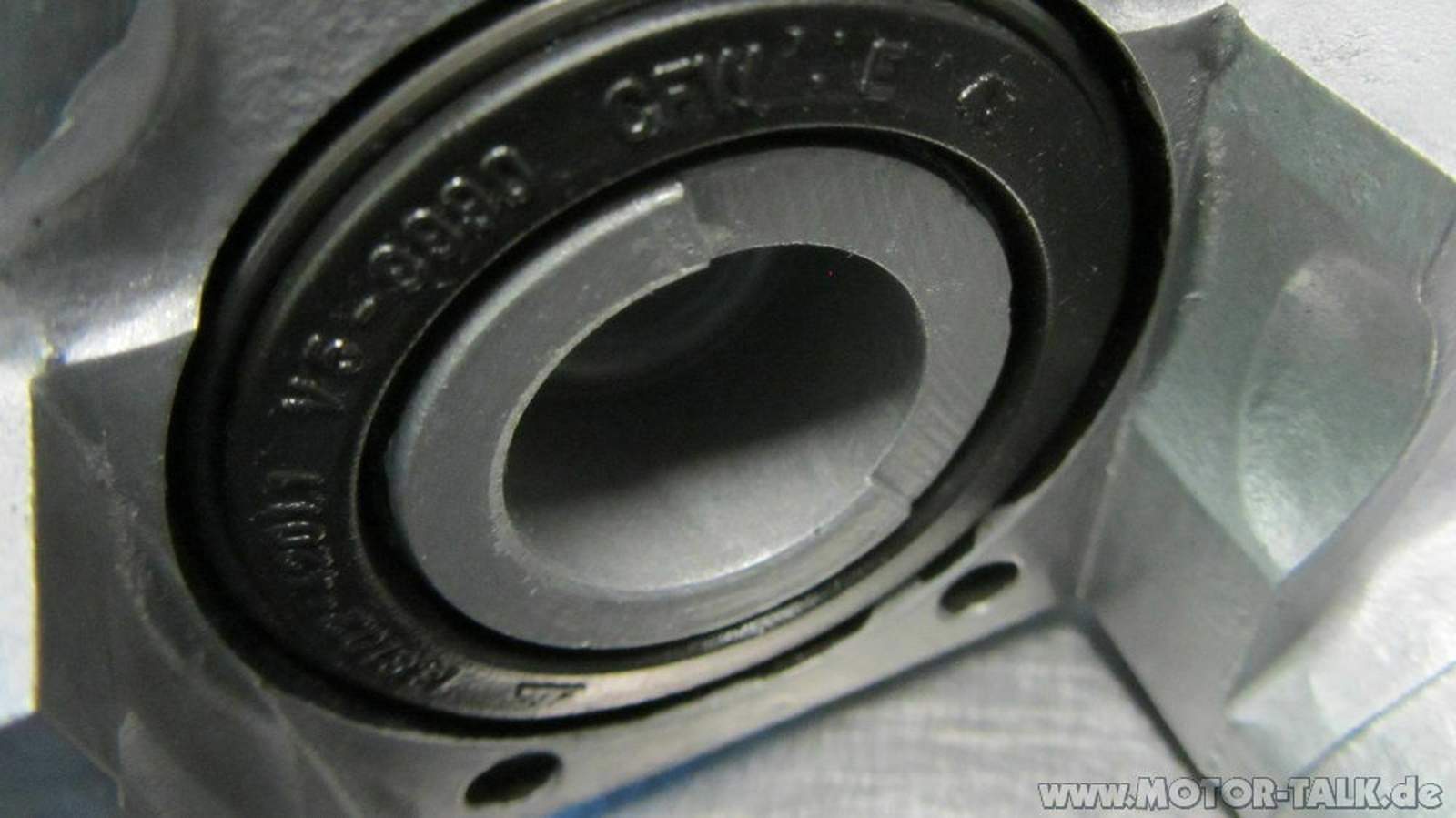

Als erstes habe ich die Gummiringe in den Zylindern gewechselt, beim ausbauen der alten Ringe nicht mit scharfkantigen Sachen versuchen sie rauszuhebeln ! Ich habe einfach eine Stecknadel genommen in den alten Ring gestochen und so kann man ihn rausziehen ohne irgendwo etwas zu beschädigen.
Danach die neuen Ringe die ich mit etwas ATE-Paste einmassiert habe wieder einsetzten. Dabei muss man drauf achten das sie sich nicht verdrehen. Muss man sich allerdings schon sehr doof für anstellen😁 Aber lieber hinterher nochmal kontrollieren.

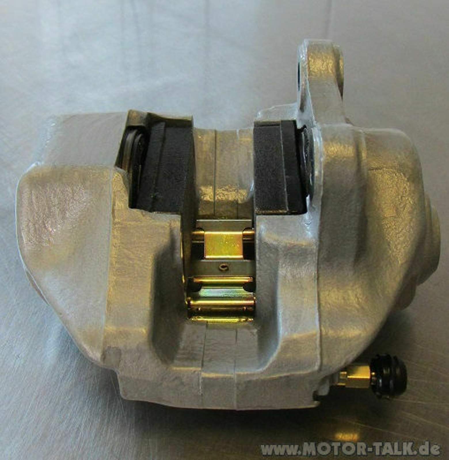

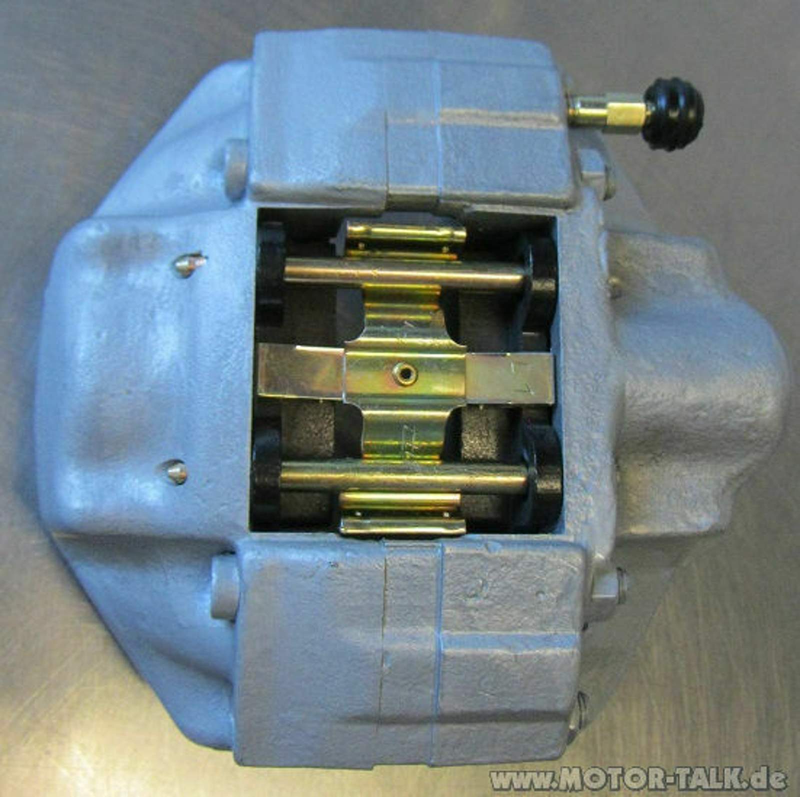

Als nächstes die Kolben hauchdünn mit ATE-Bremskolbenpaste bestreichen und wieder einsetzen, allerdings nur ein Stück. [bild=5]

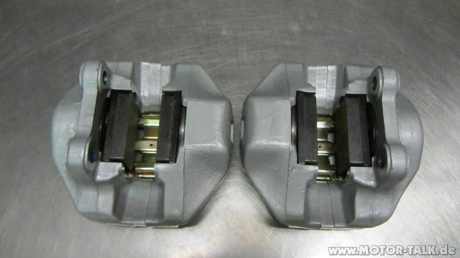

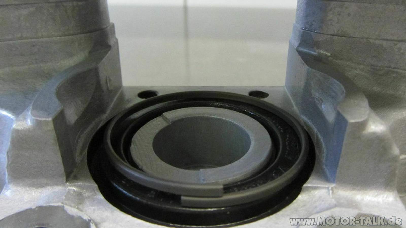

Die Kolben der Kerschersättel haben einen Absatz wie auf den Bildern zu sehen. Sie dürfen also nicht wahllos eingesetzt werden sondern müssen in einem 20° Winkel zur Drehrichtung der Bremsscheibe eingesetzt werden, sonst rubbeln und quietschen die Bremsen und der Belag nutz sich nicht wie vorgesehen ab. Dafür gibt es von ATE eine Kolbenlehre.[bild=6][bild=7]
Danach wird die Staubschutzmanschette auf den Kolben gezogen (dort auch darauf achten das sie sich nicht verdreht!) und erst dann schiebt man den Kolben ganz nach unten.( Zur Veranschaulichung habe ich die Lehre zum Schluß nochmal raufgelegt.)[bild=8][bild=9]
Hinterher wird es schwierig die Manschette noch auf den Kolben zu ziehen. Zum Schluß noch den Sicherungsring für die Manschette einbauen und schon ist man fertig. [bild=10][bild=11][bild=12]
Nun kann man die Bremsbeläge wieder einbauen.Auf die Laufflächen der Sättel kommt etwas ATE-Plastilube ( Aufpassen das man mit den Schmierfingern dann nicht die die Laufflächen der der Bremsbeläge anfasst!!) Zum Schluß noch ein neues Entlüfterventil einschrauben.

Sehr anschaulich beschrieben,aber was ist ATU-Paste ??? Ich nehme für sowas Bremsflüssigkeit oder Hauchdünn Plastilube von ATE...
Thu Mar 03 19:53:04 CET 2016    |    Ludibug
@ wolffi65 Das ist Bremszylinderpaste. Plastilube hat auf dem Kolben nichts zu suchen.Plastilube sollte auch nicht mit Gummi in Berührung kommen, so stehts auf der Tube jedenfalls drauf.

Die Aussparungen an den Kolben gibt es nicht bei allen Sätteln. Meine haben es definitiv nicht, weder vorne noch hinten.
Egal... du hast sie soweit richtig zusammengebaut.
Fri Mar 04 10:23:35 CET 2016    |    Ludibug
Danke Red! Ich vermute mal das es Sättel vom E24 sind, die haben auch das Zwischenstück zum verbreitern und die 42er Kolben mit Aussparung, die anderen Teile habe ich auch nach BMW-Teilenummern bestellt.

Für die Kolben gibt es auch noch "Verdrehsicherungsbleche". Die kommen zwischen Kolben und Belag und haben so Nasen, da wo der Kolben abgesetzt ist.
War bei meinem T3 im Original-Ersatzteil-Set dabei.
Sat Mar 05 09:01:56 CET 2016    |    Ludibug
Ja Flo, die Bleche hab ich auch schon gesehen in Verbindung mit Sätteln vom Opel GT wars glaube ich. Aber bei der Kerscher sind sie anscheinend nicht vorgesehen.
