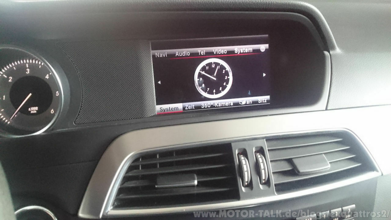

360 Grad Kamera
[bild=1][bild=2]
[bild=3][bild=4]
Mitte 2017 habe ich die vier benötigten Kameras und das Steuergerät gebraucht gekauft, der Kabelsatz mit den LDVS Kamerasteckern wurde neu bestellt, um mal einen Probelauf zu starten.
Die Nachrüstung wurde zum Jahreswechsel 2017/2018 zusammen mit der MOPF Interieur Umrüstung erledigt.
Nach Flashen von zwei Steuergerät und verändern einiger Codierungen ist das 360 Grad Kamera System im W204, mit den beweglichen Linien gelaufen.

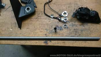

Für den W204 gibt es diese Variante Außenspiegel mit Code 501 nicht, aus diesem Grunde wurden welche vom GLK geordert.
An den Spiegel wurde am Gelenk die Presshülse abgebohrt. Aus Stahlrohr wurde eine neue Hülse hergestellt, welche mit einem selbstgebautem Presssatz an der Hydraulikpresse mit dem gleichen Maß das Spiegeldreieck vom W204 an die GLK-Außenspiegel verpreßt wurden.
[bild=18][bild=19][bild=20][bild=21][bild=24][bild=22][bild=23]
Bei dieser Aktion wurde auch gleich der Antrieb der Spiegeleinklappung zerlegt, gereinigt und neu gefettet.

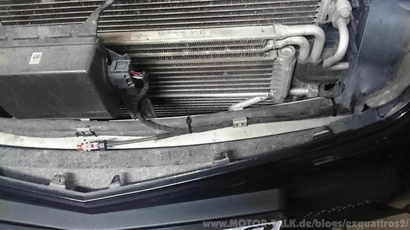

Die Frontkamera hat mir einiges an Kopfzerbrechen bereitet, beim W204 mit DISTRONIC lässt sich die Kamera nicht im Stern verstecken, unterhalb der DISTRONIC Platte ist nicht richtig Platz, bzw. die Zierleiste im Weg. Aus diesem Grund wurde die Kamera unterhalb des Kennzeichenträgers mit einem Halter eines anderen Modells montiert.
[bild=12]
In dieser Position sieht die Kamera, meine ich besser, d.h. überhalb im Kühlergrill steht beim W204 immer der Kennzeichenhalter in der Bildunterkante und verdeckt dadurch ca. 30 cm vom Bild bis zur Stoßfängerkante.

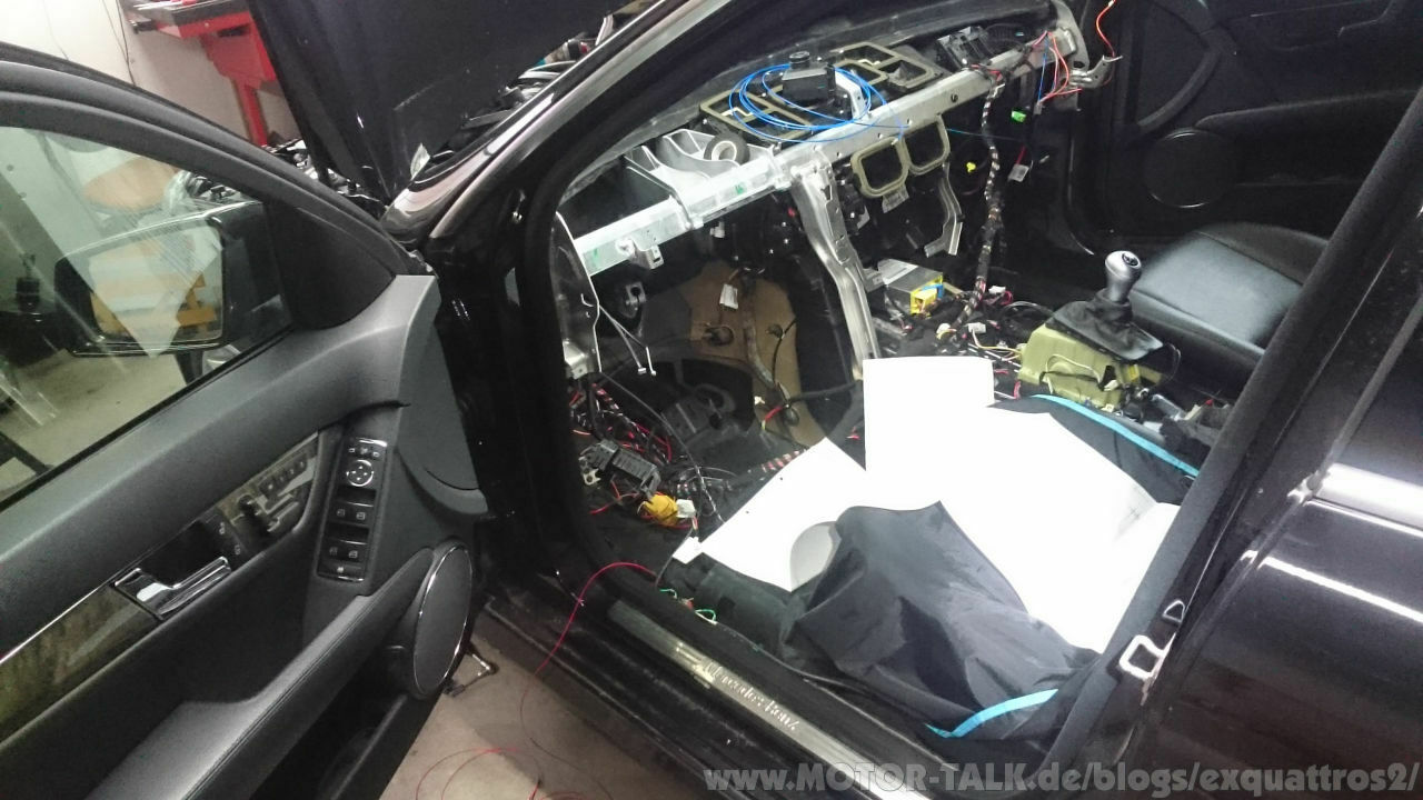

Nachdem ich den restlichen MOPF-Umbau eigentlich schon für den Jahreswechsel 2015/2016 geplant habe, hat er aus Zeitgründen doch erst 2017/2018 stattgefunden.
Die meisten benötigten Teile waren Ende 2015 alle schon vorhanden, bzw. eingekauft.
Auf dem Umrüstplan standen folgenden Aktionen:

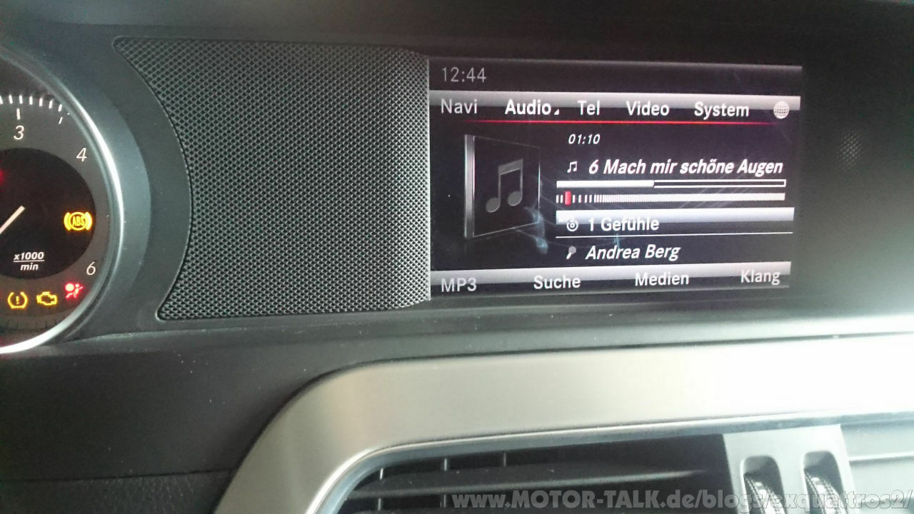

NTG 4.5 Gen3 mit KOM-Modul

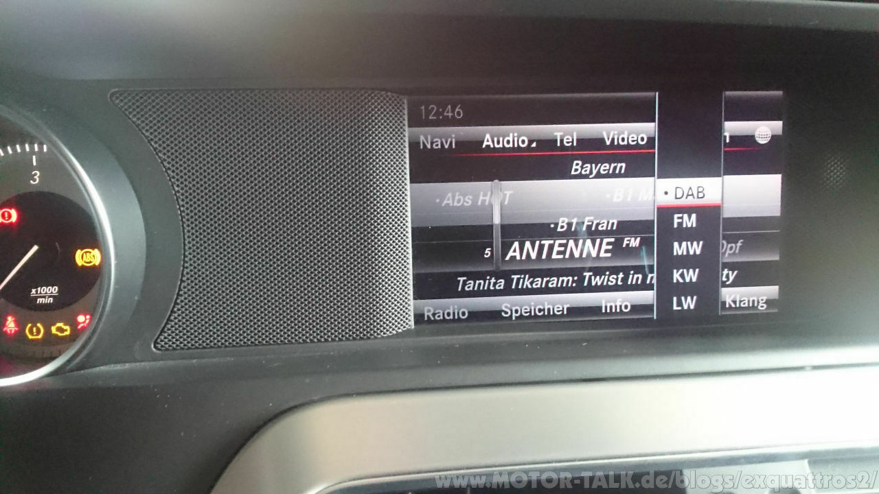

537 DAB-Tuner

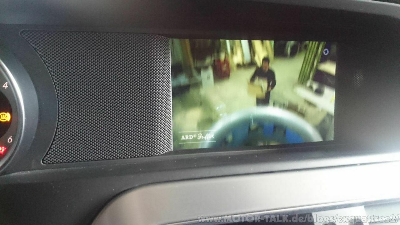

865 TV-Tuner

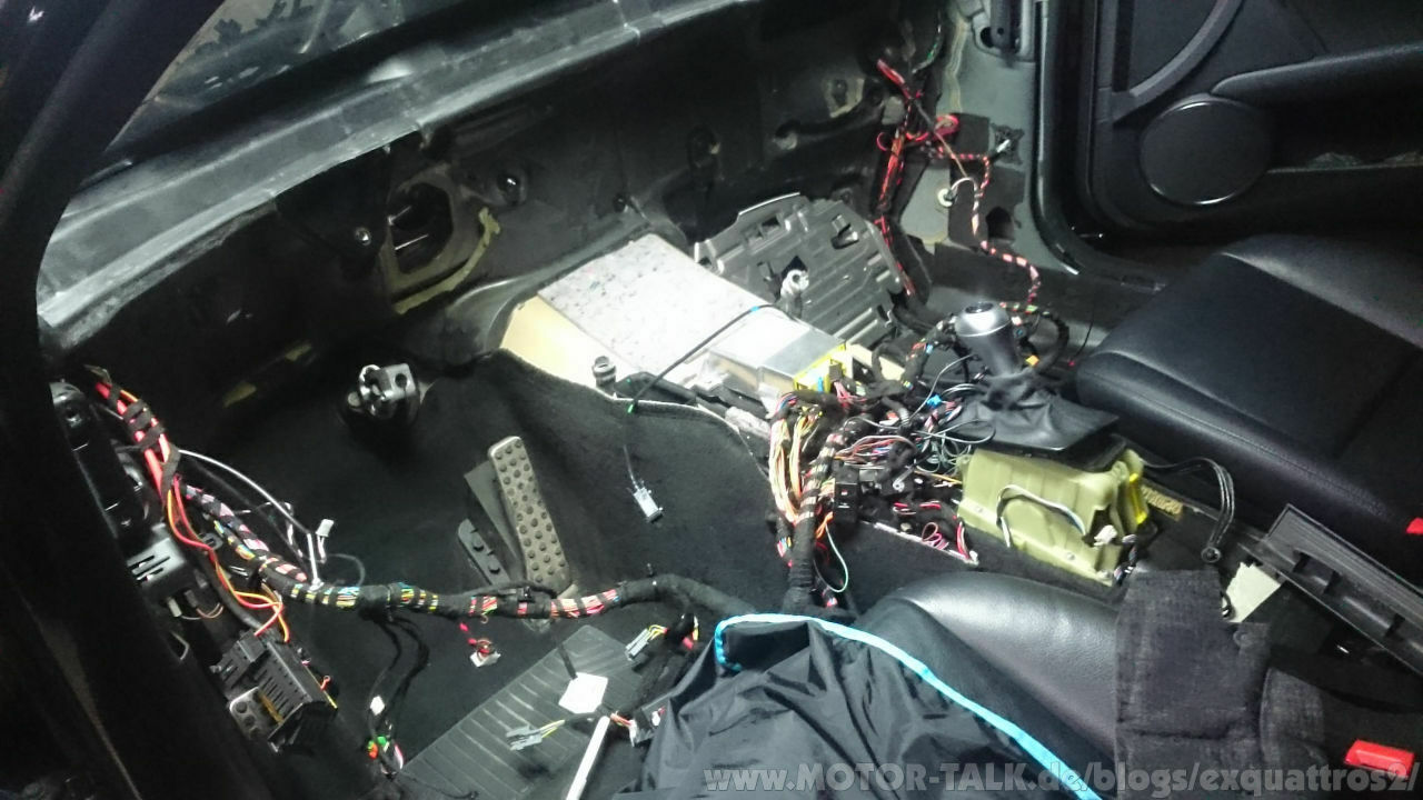

Armaturenbrett:
Beifahrerairbag wurde vom MOPF verbaut, unterscheidet sich äußerlich von der alten Teilenummer her nicht. Der MOPF-Airbag hat lt. meiner Erkenntnis statt 149 Ltr. nur 129 Ltr. Volumen.
Sonnensensor sowie Parktronicanzeige sind ebenfalls vom MOPF, für die hintere PTS Anzeige muss der Dachhimmel ganz geringfügig bearbeitet werden.
Armaturenbretthalter kann vermutlich auch der alte weiterverwendet werden, unterscheidet sich an den äußeren Ecken ganz geringfügig, zu der MOPF Variante.
Die neue Luftführung fürs Comand nicht vergessen einzuclipsen, geht später bei montiertem Armaturenbrett nicht mehr, beim Gebläsemotor mit seinen 2 Luftführungen passt weiterhin die Vormopf-Vaiante, da hat sich nichts geändert.
Handschuhfach muss auch vom MOPF, inklusive Luftführung für die Handschuhfachklimatisierung.
Mittelkonsole kann die alte bleiben, die MOPF hat allerdings Staublippen, in der Ablage.

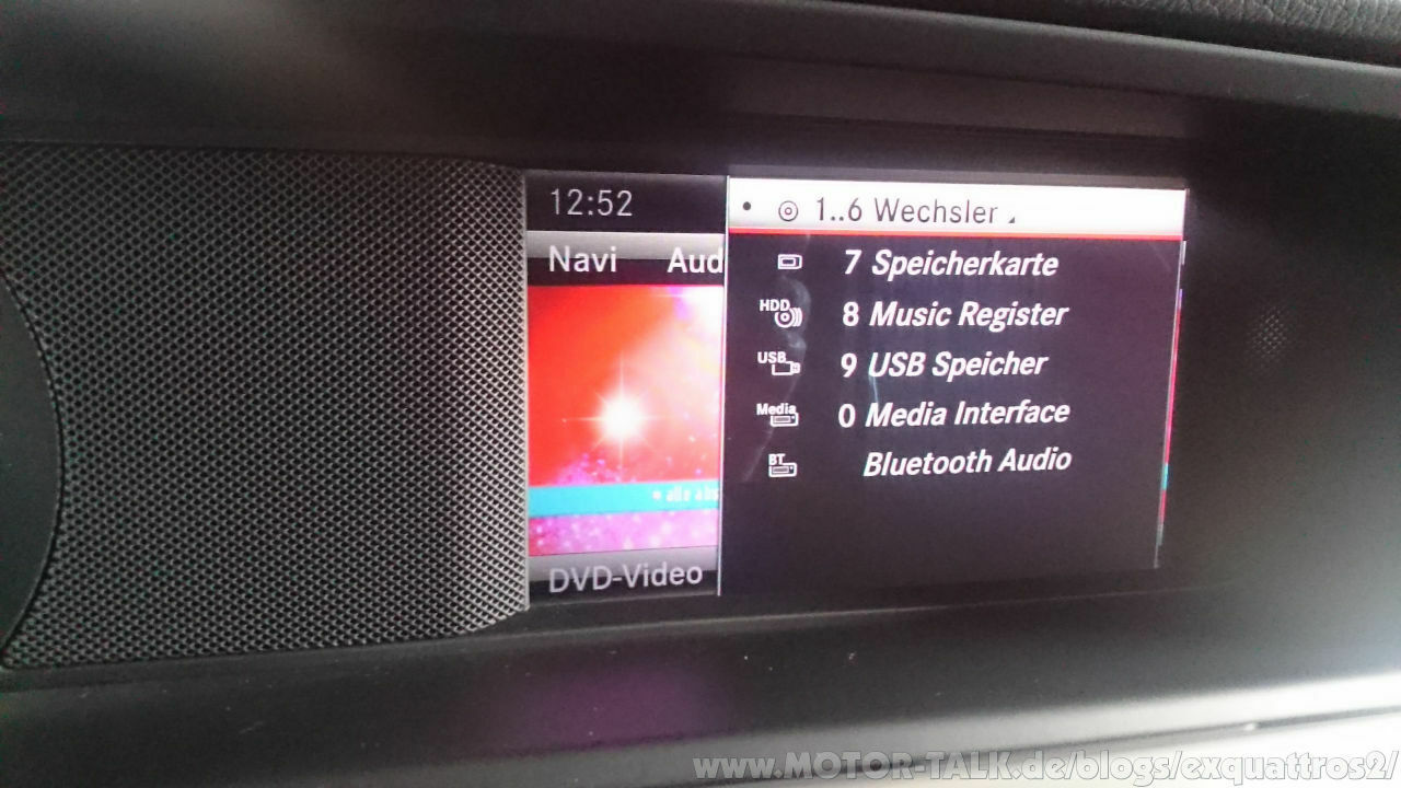

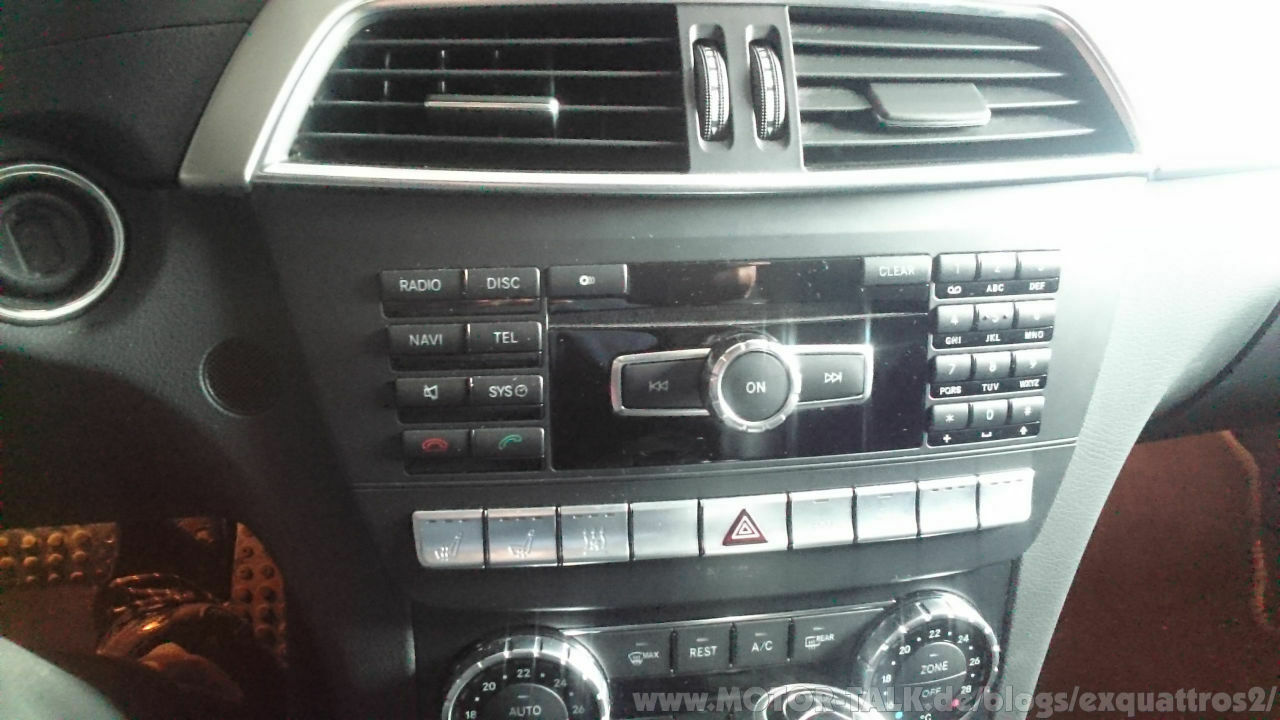

Telefonvorbereitung (Code 386, die klappbare Version), kann ebenfalls sowie der neue Anschluss für USB und Media Interface (Code 518) in die alte umgebaut werden.
Dadurch wird aber eine neues Media Interface notwendig, weil sich dort die Eingangsanschlüsse geändert haben.

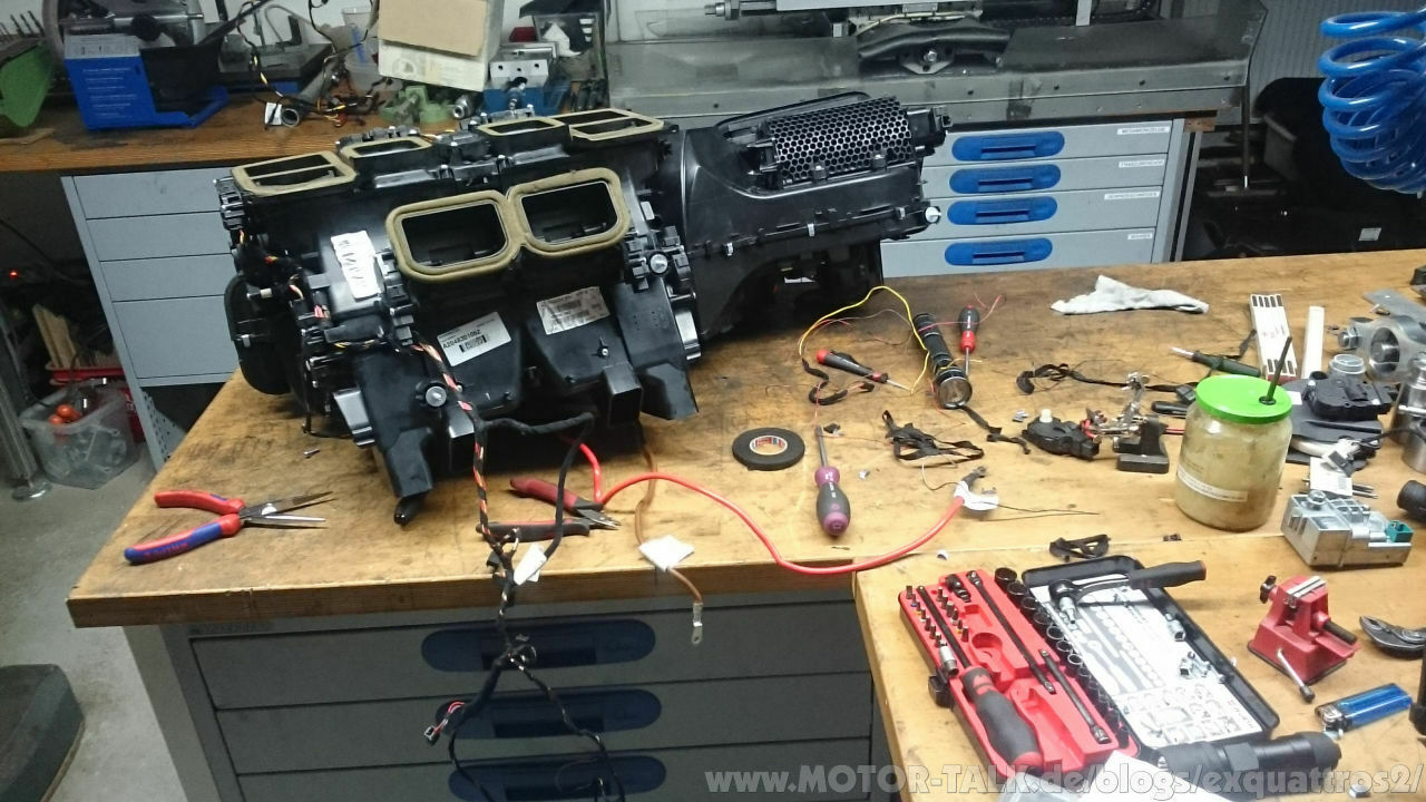

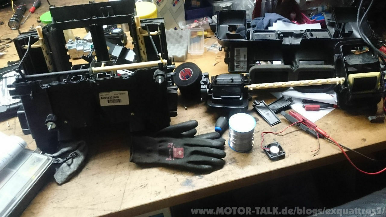

Heizungsanlage:
Aus meinem Code 581 und einem gebraucht erworbenen Code 580 Heizungskasten, wurde ein passender Heizungskasten zusammengebaut.
Bei meiner Klimatisierungsautomatik (Code 581) ändern sich zum MOPF folgende Dinge:
Entfall Stellmotor "Stauluftklappe", diese Funktion wird vom Stellmotor "Frischluft- Umluftklappen" durch eine Doppelmechanik mit übernommen.
Entfall Taupunktsensor, Ersatz Temperatur Feuchte Sensor hab ich bereits schon 2014 miteingebaut und vorverdrahtet.
Dadurch muss der Leitungssatz geringfügig angepasst werden, weil sonst der LIN eine Unterbrechung hat.
Die Steckgehäuse vom Gebläseregler und Gebläse haben sich geändert, könnte aber die alte Variante verbleiben, d.h. sonst ist ein MOPF Heizungskasten notwendig weil dér untere Heizungskasten bezüglich des Gebläsereglers geändert wurde. Das Heizungsgebläse hat beim MOPF eine neue Teilenummer, dies wird aber nur wegen dem geänderten Anschlußstecker geschuldet sein.
[bild=6][bild=7]

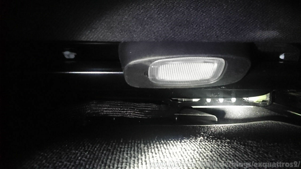

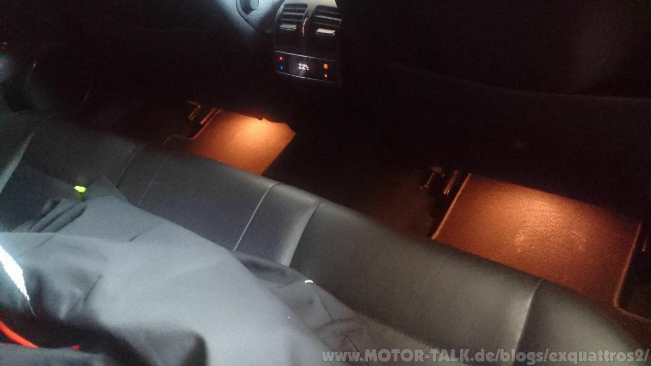

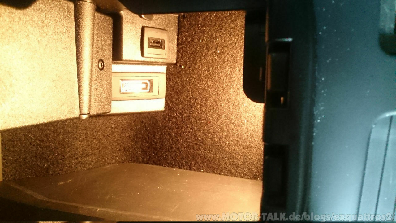

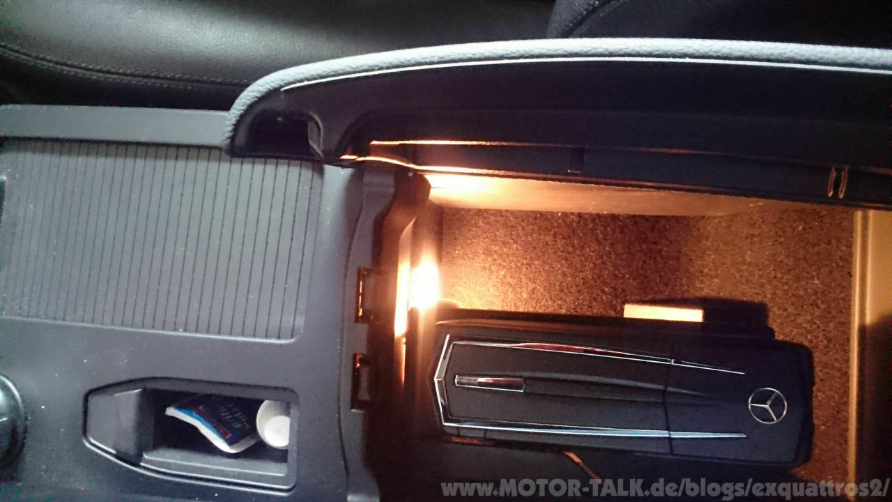

Ablagefach / Fußraum-Beleuchtung FOND:
Die Beleuchtung für das Ablagefach wurde lt. Schaltplan vom GLK angeschlossen.
[bild=17]
Die Fußraum-Beleuchtung FOND ist vom W212, diese passen ohne weitere Anpassungsarbeiten ans Sitzgestell vom W204. Allerdings gibts die Steckgehäuse Sitzseitig nicht einzeln zu bestellen, nur der komplette Sitzleitungssatz, oder ein gebrauchter Kabelsatz vom W212, etc.
[bild=15][bild=16]

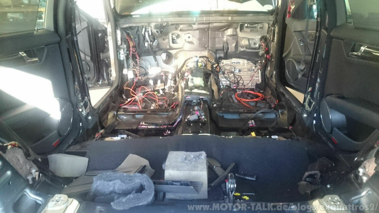

Sitzklimatisierung (Code 401)
Für die Sitzklimatisierung wurden die Kabel vorgerüstet.
Für die Fahrdynamische Sitze wurden sämtliche Kabel, Luftleitungen, Luftbehälter, Kompressor vorgerüstet, ob sich da überhaupt was ergibt, mal schauen.

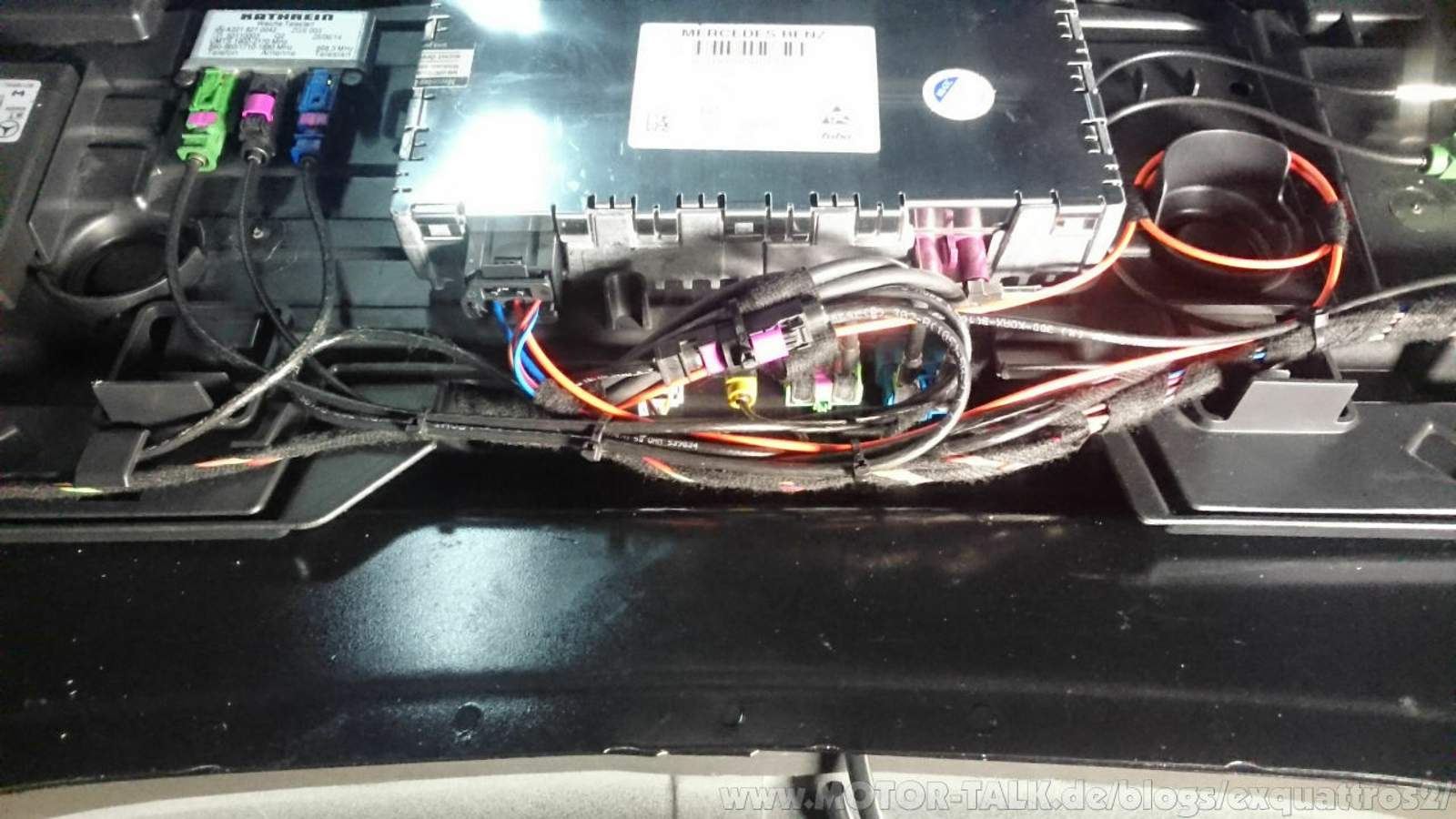

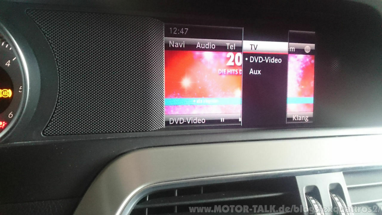

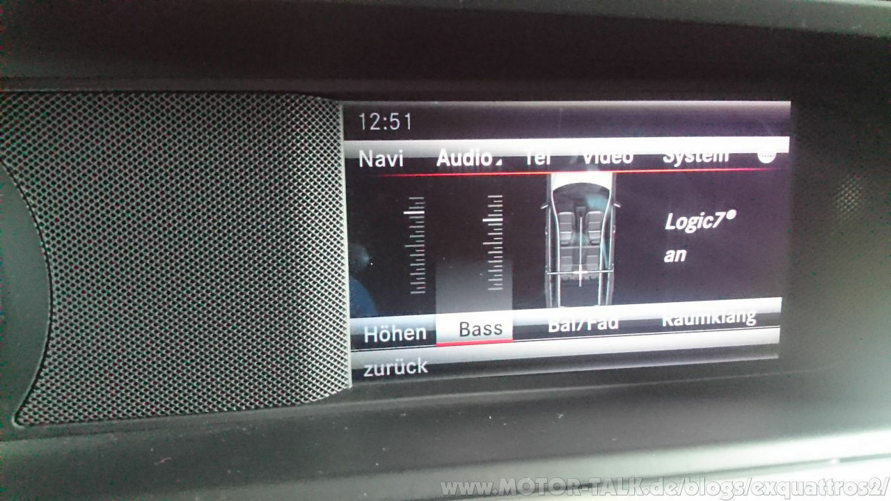

Comand, Sound, DAB, TV
Die Lautspecherkabel mussten über den Soundverstärker abgeändert werden, einige Adern im Comand umgepinnt.
Der MOST Leitungssatz wurde von einem S212 bestellt, zerlegt, die einzelnen Leitungen längenmäßig optimiert eingebaut, ohne an den einzelnen Geräten großen Überhänge zu haben, hat auch wunderbar funktioniert.
Sämtliche Antennenkabel für den TV und DAB-Tuner wurden als Meterware verlegt und die dementsprechenden Fakra-Anschlüsse aufgecrimpt.
Die Nachrüstung eines TV-Tuner macht wohl in der momentanen Zeit nicht mehr viel Sinn,
hab diesen nur verbaut, weil die Teile schon seit 2015 bei mir liegen.
Der TV-Tuner benötigt drei Antennen, zwei Antennenverstärker (A94/2, A94/3) kommen von der Windschutzscheibe vorne, aus diesem Grund wurde bereits 2014 beim Einbau des aktiven Spurassistenten die Japanische Windschutzscheibe eingebaut.
Die linke Antenne von der WSS läuft über die Antennenweiche (A2/89 im Ladeboden) und versorgt TV3 als auch DAB S2.
Für die dritte Antenne wurde der orginale Antennenverstärker (A2/19) in der Heckscheibe gegen einen mit 2 Abgänge (FM/865) getauscht.
[bild=18][bild=19]

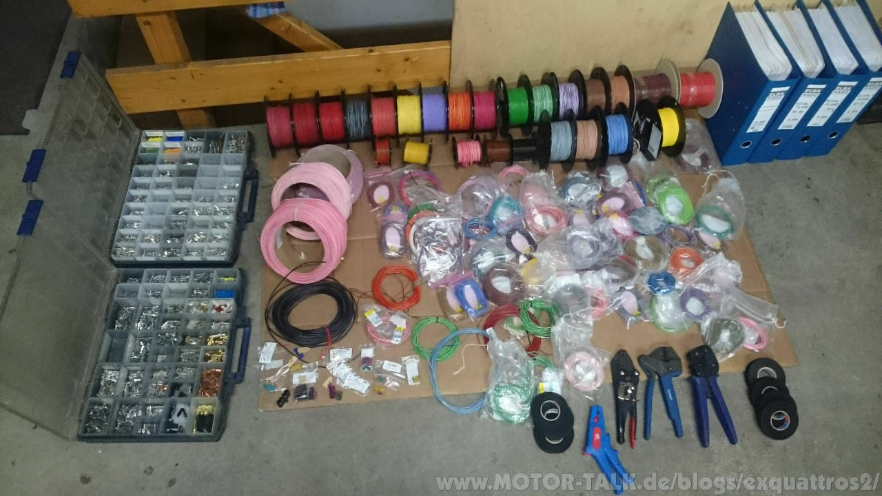

Bei den benötigten Kabeln wurde fast ausschließlich alles per Meterware verlegt und mit Crimpkontakte versehen, dadurch entsteht der Vorteil dass die Kabelsätze hinterher wie ab Werk aussehen und nicht irgendwie in Schleife gelegt werden müssen, weil sie zu lang sind.
Im Bezug auf Kabelfarben, Querschnitt, Kabelverlegung- und BÜNDELUNG wurden keine Kompromisse gemacht !!!
Durch diese Vorgehensweise entstehen allerdings einige Arbeitsstunden mehr, und nicht zu vergleichen mit:
Heckklappe auf, und Kabel von hinten nach vorne durchgeworfen, Verkleidung drüber gebügelt und fertig.
VORTEIL:
Jahrelange Ruhe, bzw. überhaupt keine Folgefehler in Bezug auf Kabelbruch-, bzw. anscheuerung!!
ALLE nicht benötigten Kabel vom Vormopf wurden entfernt.
Das neue ESP hatte schon die ab ca. 2010 abgeänderte Halterung. Dadurch musste eine Art Schiene im Radeinbauholm angefertigt werden um den neuen ESP Halter verwenden zu können.
Bei den Wegsensoren für die Leuchtweitenregulierung konnten die Alten behalten werden, diese werden aber über das HLC166 verkabelt.
Die Spiegelkabelsätze wurden abgeändert, in Bezug auf die Totwinkelanzeige und die Umfeldbeleuchtung.
Bei allen Steuergeräte hab ich die Codierungen manuell angepasst, teilweise standen auch Referenzcodierungen von anderen Fahrzeugen zur Verfügung.
Mittlerweilen schreiben wir das Jahr 2018 und es hat bis jetzt keine Fehlerquellen welche in Zusammenhang mit dem Umbau stehen gegeben.
Selbst bei den elektrischen Gebrauchtteilen, wie Steuergeräte usw. waren keine Funktionsstörungen vorhanden.

Nachrüstungen 2012:
218 Rückfahrkamera, die einfache, mit den festen Linien übers NTG4.0 freigeschaltet
228 Standheizung-Lüftung, m. Fernbedienung (CAN-Bus-Heizung)
231 Garagentoröffner
682 Feuerlöscher
882 Innenraumabsicherung, Abschleppschutz
932 Behälter an Beifahrersitz
Standheizung:
Das Heizgerät, oberes Bedienfeld wurden übers GTC bezogen, die benötigten Kabelsätze zusätzlichen Kühlmittelschläuche über Mercedes. Dosierpumpe über den Handel.
Telestart und Fernbedienung gebraucht, geht nur der T 100 HTM von Mercedes.
Der T 100 HTM vom Handel funktioniert bei der CAN-BUS Heizung nicht.
Via Kombiinstrument programmieren, funktioniert mit dem Vormopf KI ebenfalls nicht.
Garagentoröffner:
Der Garagentoröffner ist aus einem W211 Gebrauchtspiegel ausgebaut, Gehäuse zerlegt, die Platine in zwei Teile getrennt. Die drei Betätigungstasten und die LED wurden mit Flachbandkabel mit der Hauptplatine verbunden, weil der komplette Homelink sonst nicht richtig in den W204 Spiegel passt.
Die vier Löcher für die Schalter / LED wurden dann mit der CNC-Maschine in das Spiegelgehäuse gefräst.
