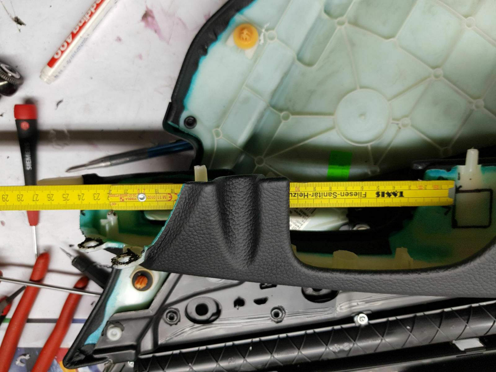

Bei den Türverkleidungen wurde nach einem passenden Platz für die Bedienschalter gesucht.
Die Analog/Digital-Wandler welche beim X218 in den Türverkleidungen montiert sind, können aus Platzgründen beim W204 dort nicht untergebracht werden.

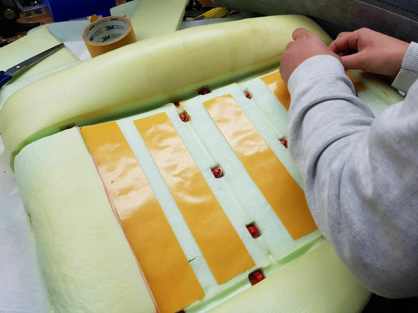

Schritt 1:

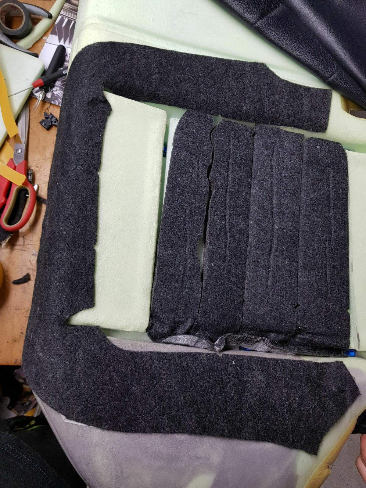

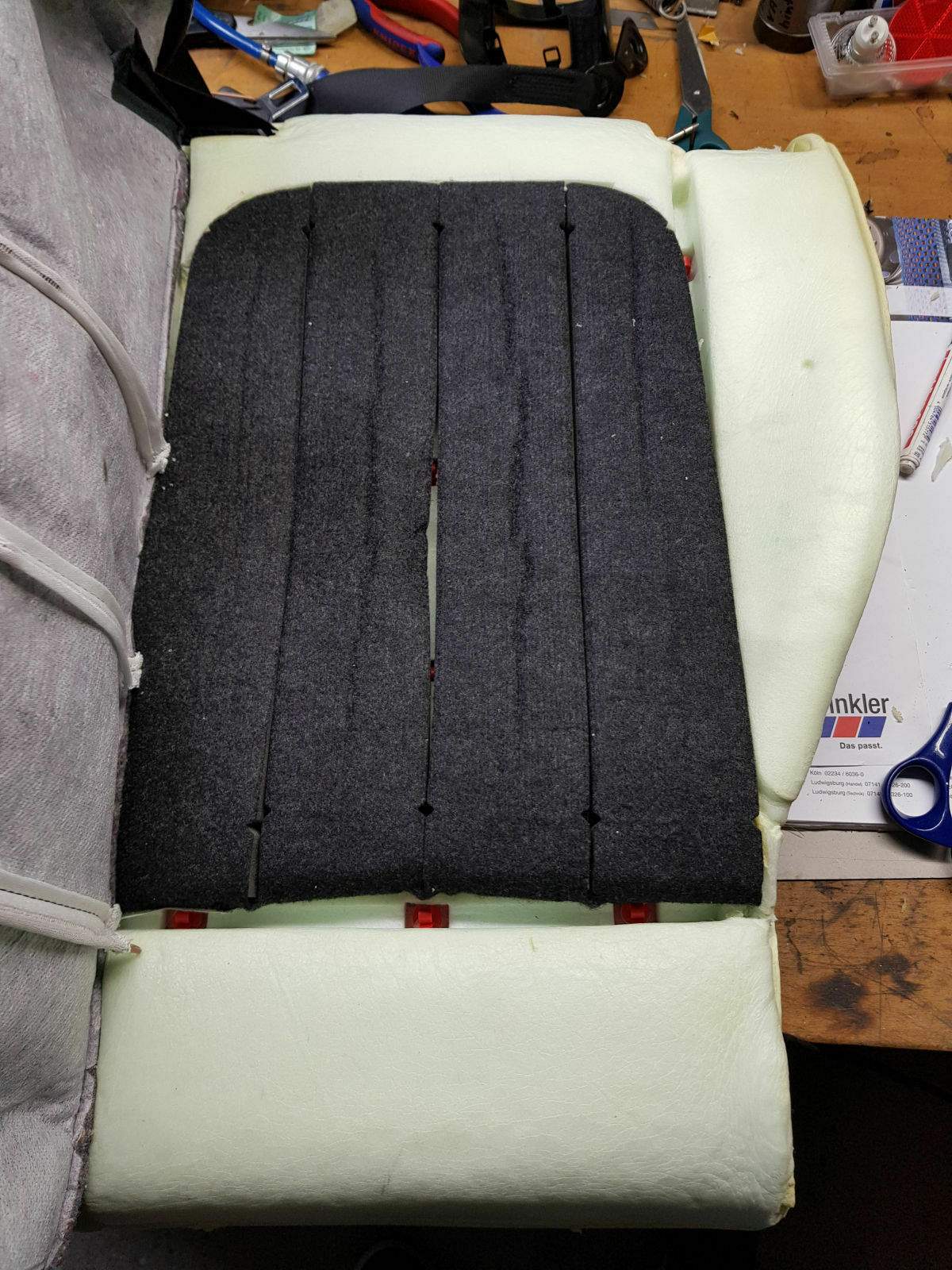

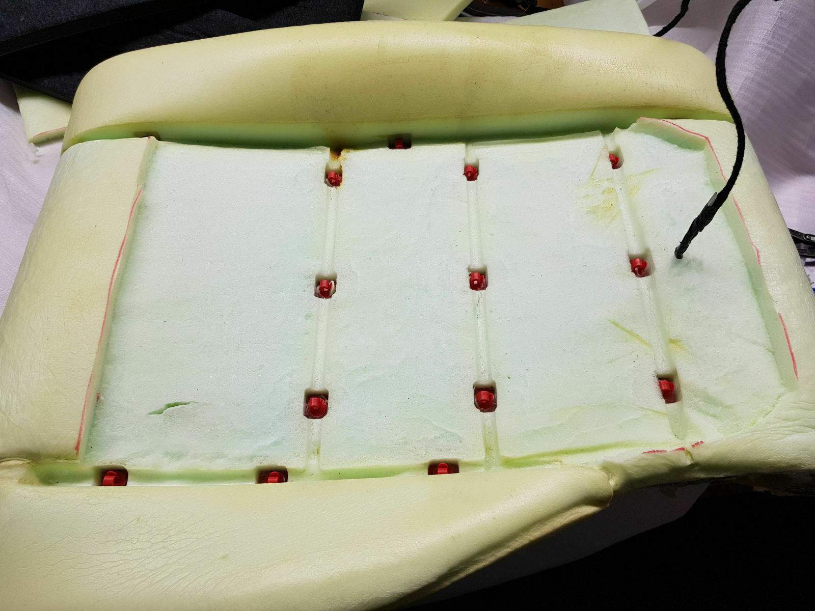

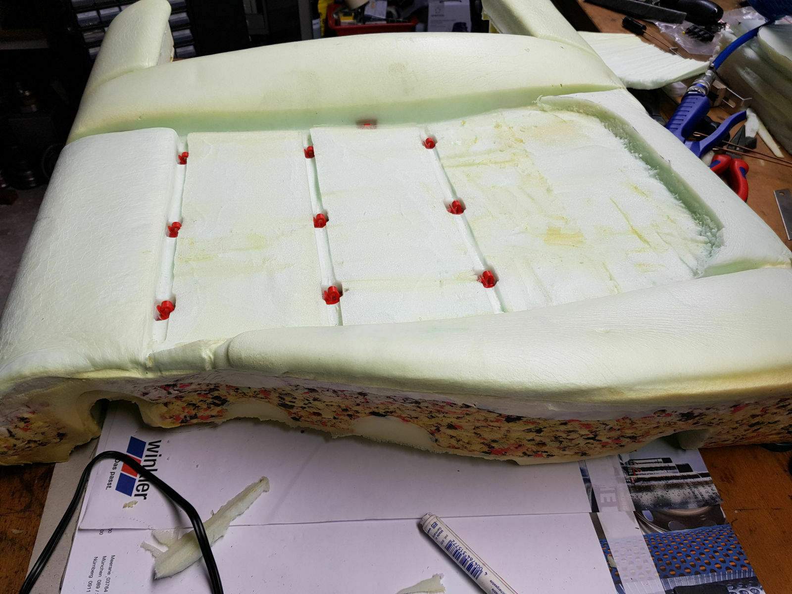

Die Sitzheizung vom X218 besteht aus einer 4 Streifenheizung in Längsrichtung, welche so beim W204 unter keinen Umständen in die Sitzbank zu integrieren ist, quer verbaut passt das ganze eher.
Von der Streifenheizung wurden jetzt die mittleren 2 Streifen in der Breite schmäler, und in der Länge alle komplett kürzer geschnitten, natürlich mit etwas Sicherheitsabstand zu den Heizadern.

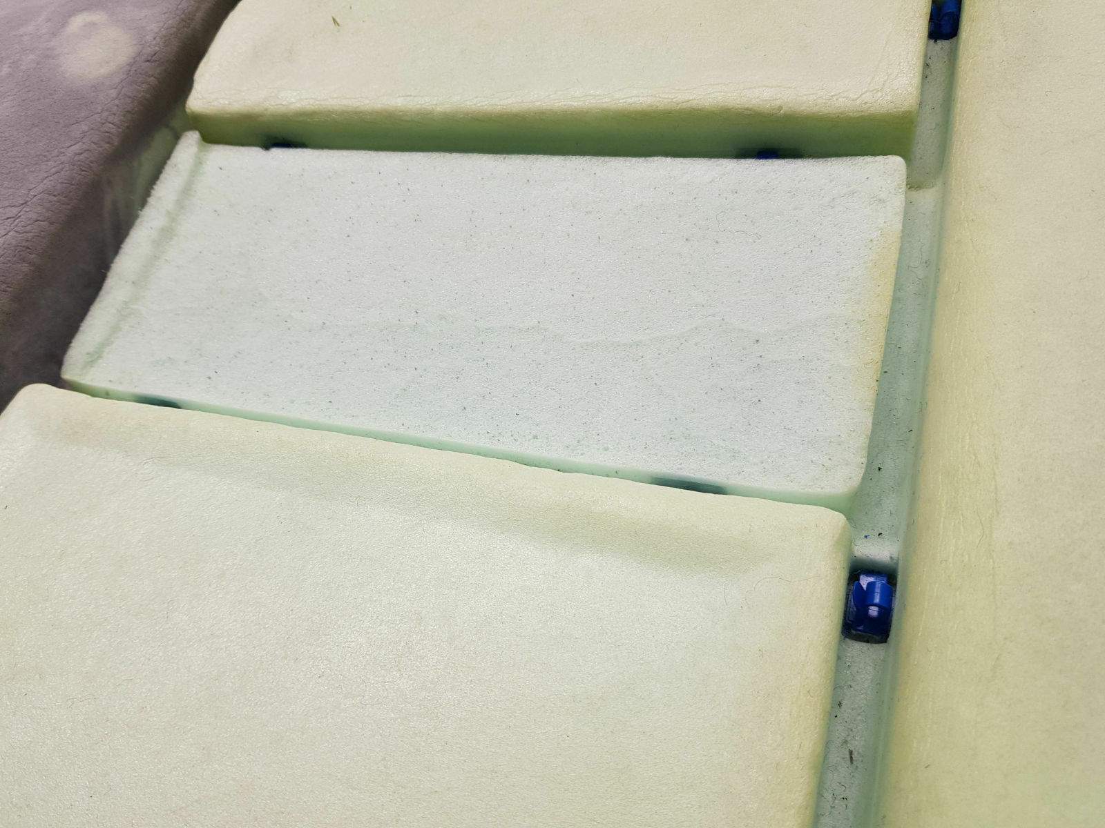

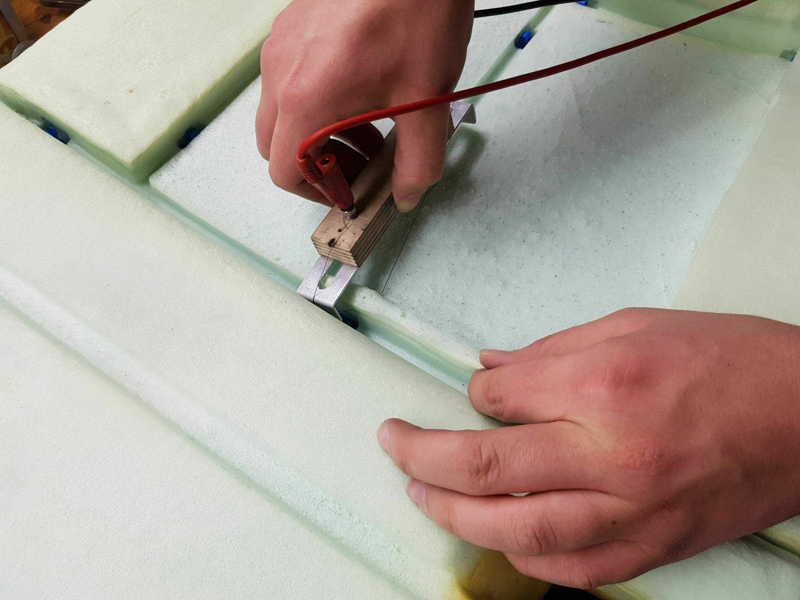

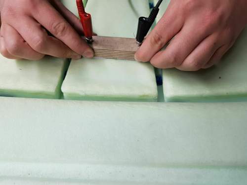

Der orginale Schaumstoff musste ca. um die Stärke der Streifenheizung mit einer Heizdrahtvorrichtung vorsichtig ausgetrennt werden.
Zum Schluss noch die Seitenwangenheizung etwas anpassen und ankleben, die Sitzbank ist zunächst mal fertig.
[bild=001][bild=002][bild=003][bild=004][bild=005][bild=006]

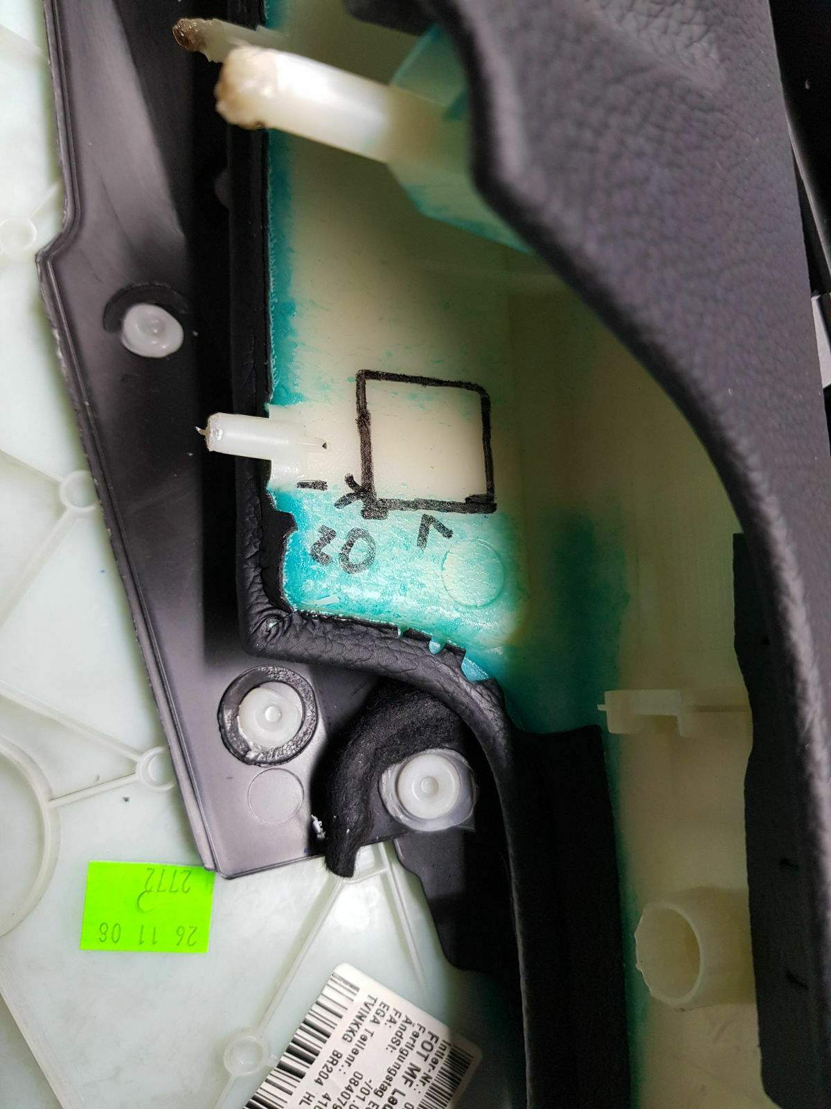

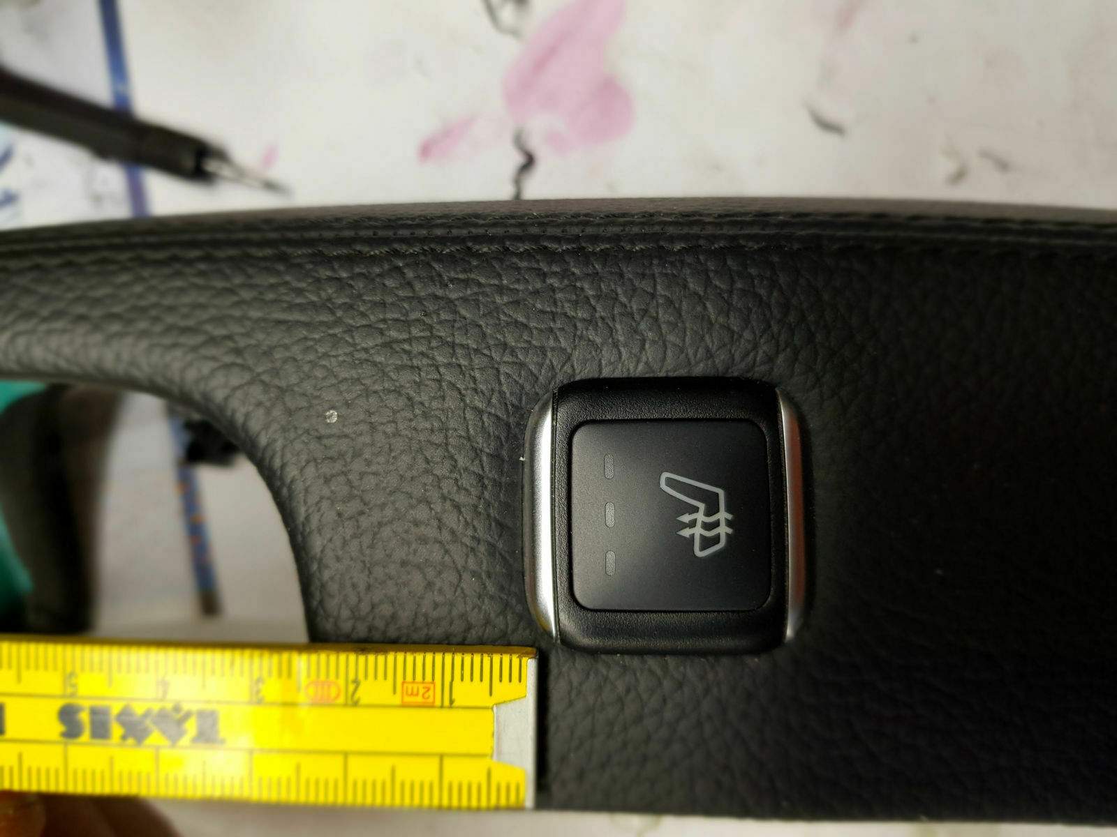

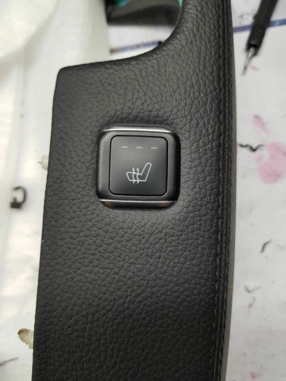

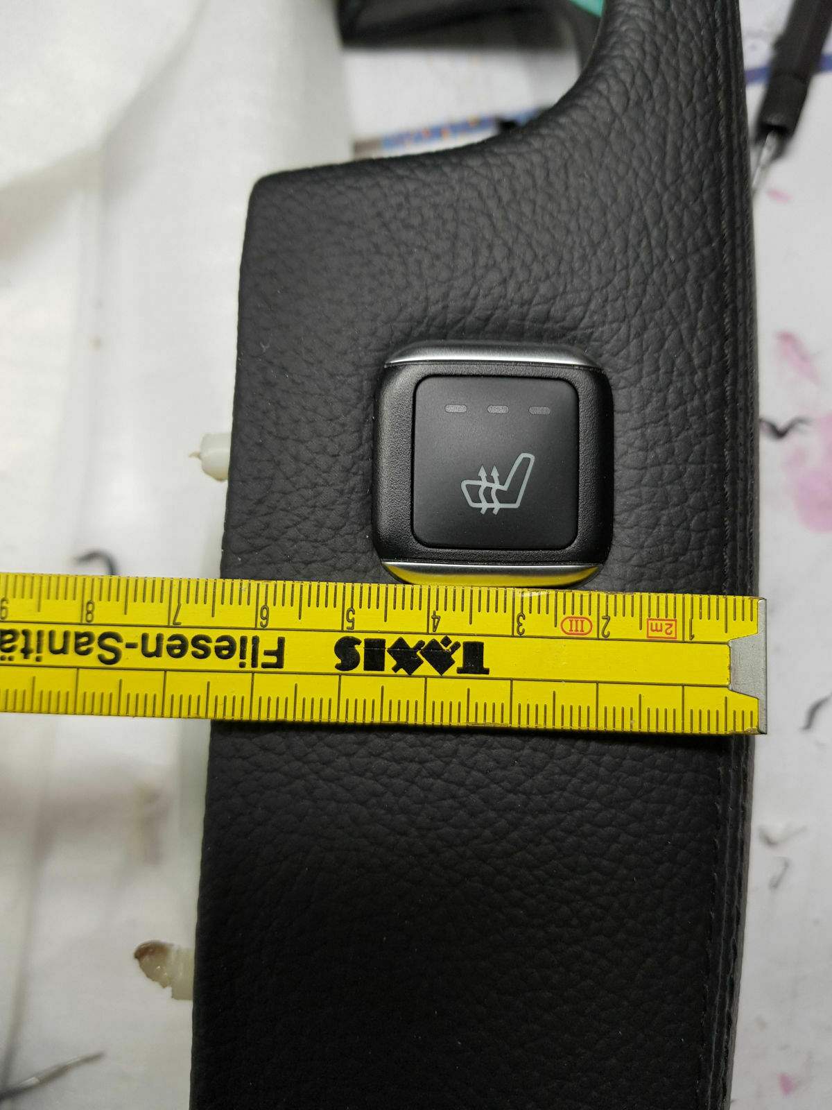

Türverkleidungen zerlegen, Bedienschalter in Armlehne einbauen, bei dieser Gelegenheit wurden auch noch die Türzuziehgriffmulden-Beleuchtung und die Chrom Matt Teile (Türgriff, Lautsprecherabdeckung, obere Zierleiste) von einer gebrauchten MOPF-Verkleidung miteingebaut.
Nachdem der quadratische Ausschnitt gezeichnet wurde vorsichtig mit einem Dremel und kleiner Diamantscheibe den Kunststoff durchtrennen und die darunterliegende Schaumstoffschicht entfernen.
In den Lederbezug wurde jetzt mit einem Cuttermesser nur ein Kreuz geschnitten, der Bedienschalter drückt praktisch beim einbauen den Lederbezug mit um, somit franzt dieser nicht aus. und das Leder bleibt bis an die Bedienschalterkanten stabil.
[bild=009][bild=010][bild=011][bild=012][bild=013]

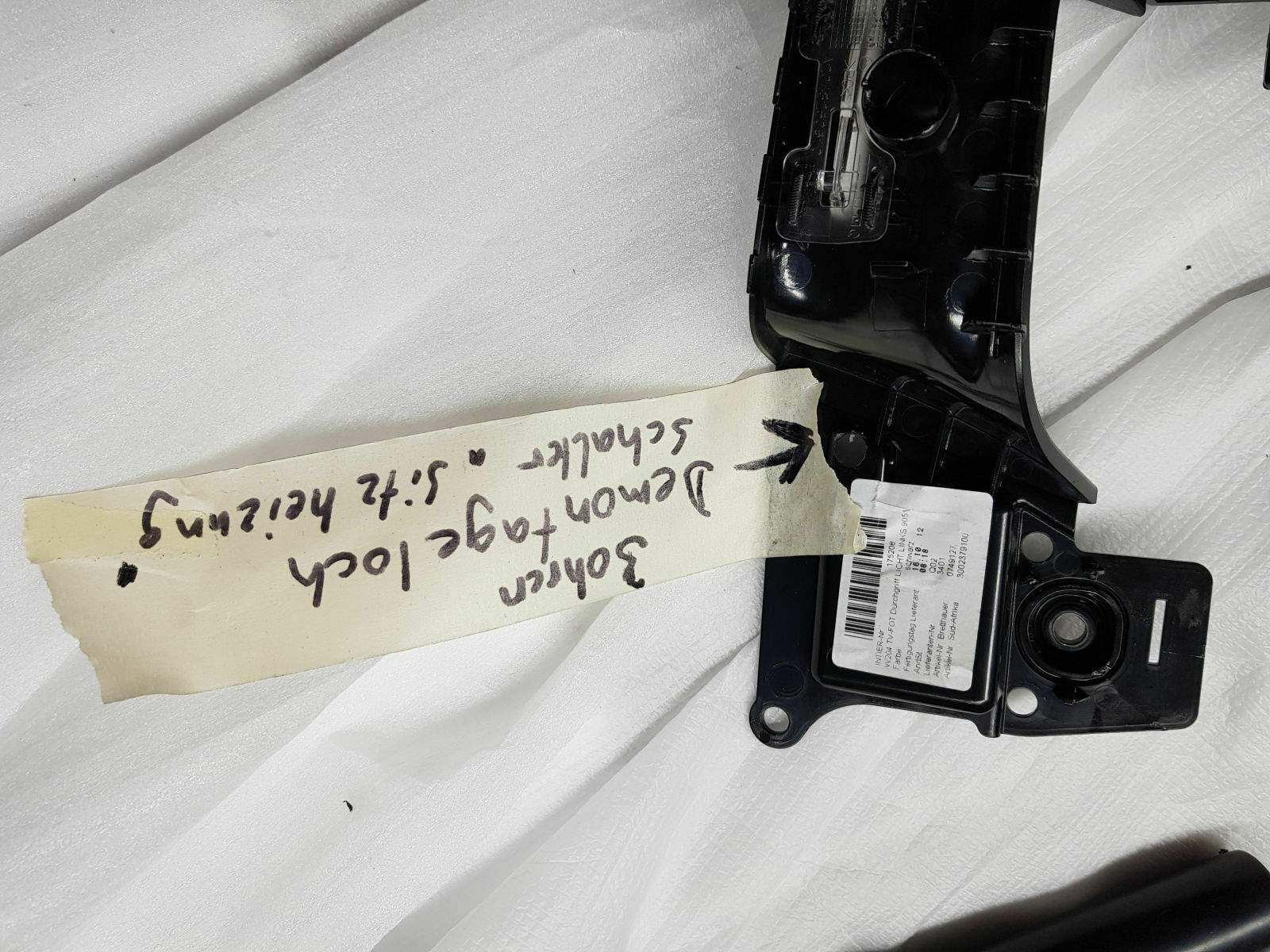

Damit der Schalter für spätere Reparaturzwecke besser ausgebaut werden kann wurden hinten in die Verkleidung zwei Löcher gebohrt, hier kann dann mit einem Schraubenzieher der Bedienschalter, welcher doch recht stram sitzen sollte weil er sonst keinerlei Verrastung hat, ausgedrückt werden.
[bild=014][bild=015]

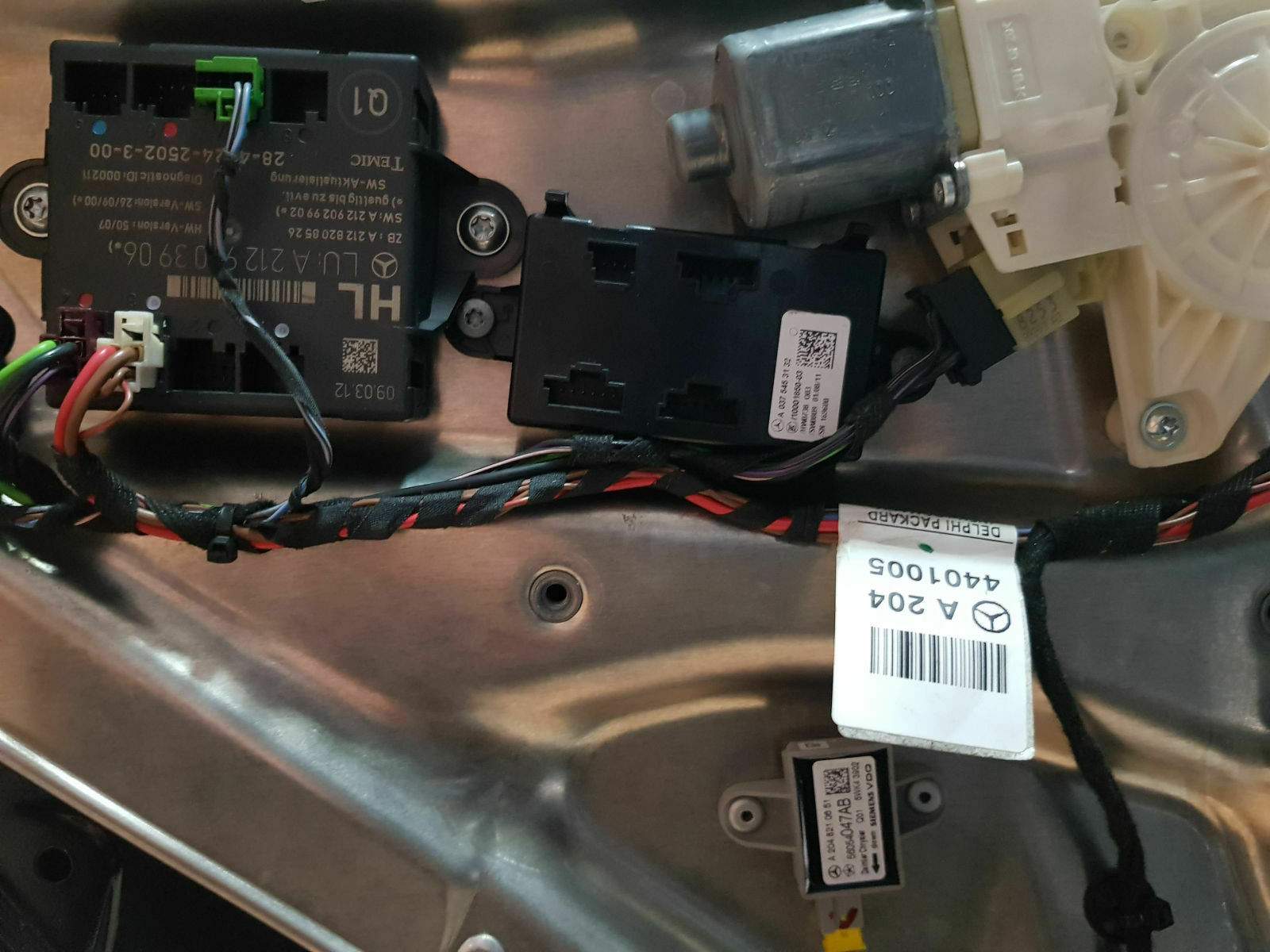

Der Analog/Digital-Wandler, musste zwischen Türsteuergerät und Fensterhebermotor plaziert werden, meiner Meinung nach die einzige Möglichkeit beim W204. Dort werden 2 Löcher gebohrt (bei geschlossenem Fenster !!!), und Einnietmuttern M5 gesetzt.
In die Einnietmuttern direkt am Fensterheber muss anschliessend mit einem Ausschlaghammer das Türmodul um ca. 2 mm herausgezogen werden, damit die Fensterhebermechanik an der Einnietmutter vorbeigeht, ebenso muss die Länge der Schraube GENAU !! bemessen werden, damit es an dieser Stelle zu keinen Konflikten mit der Mechanik des Fensterhebers kommt.

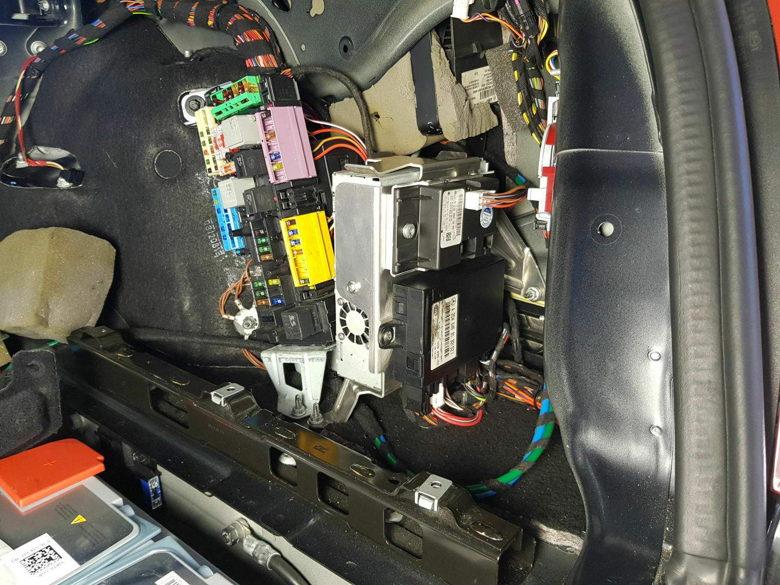

Das Sitzheizungssteuergerät wurde hinten am TV-Tunerhalter montiert. Kabeltechnisch ist da ja nicht viel zu ziehen:
1x Innenraum CAN von der Beifahrerseite
1x KL.30 vom SAMR
1x KL.31
und die Leitungen an die Rücksitzbank
[bild=017]
