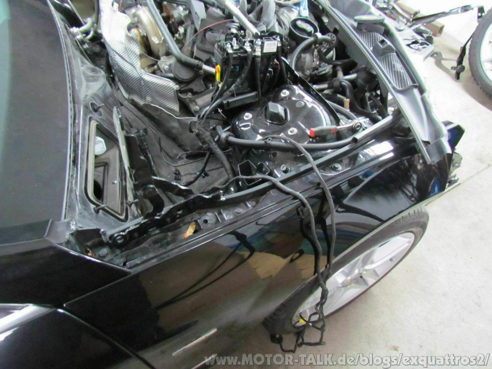

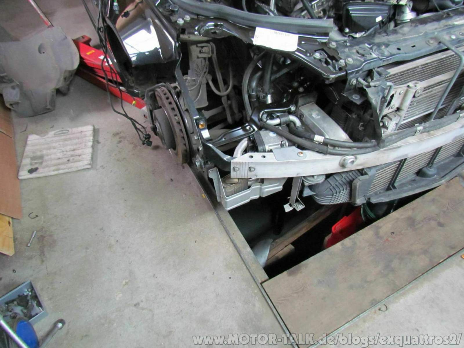

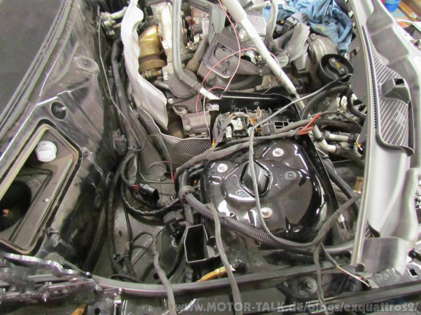

Nachrüstungen 2012:
218 Rückfahrkamera, die einfache, mit den festen Linien übers NTG4.0 freigeschaltet
228 Standheizung-Lüftung, m. Fernbedienung (CAN-Bus-Heizung)
231 Garagentoröffner
682 Feuerlöscher
882 Innenraumabsicherung, Abschleppschutz
932 Behälter an Beifahrersitz
Standheizung:
Das Heizgerät, oberes Bedienfeld wurden übers GTC bezogen, die benötigten Kabelsätze zusätzlichen Kühlmittelschläuche über Mercedes. Dosierpumpe über den Handel.
Telestart und Fernbedienung gebraucht, geht nur der T 100 HTM von Mercedes.
Der T 100 HTM vom Handel funktioniert bei der CAN-BUS Heizung nicht.
Via Kombiinstrument programmieren, funktioniert mit dem Vormopf KI ebenfalls nicht.

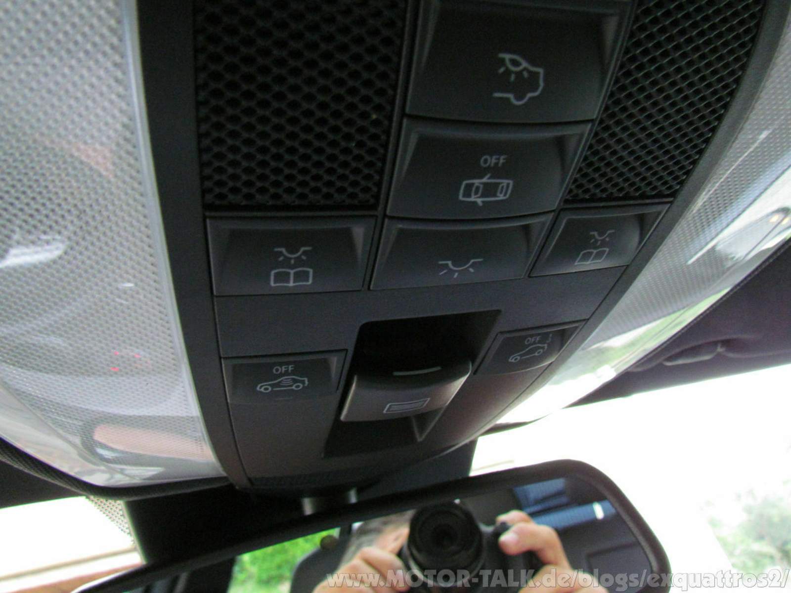

Garagentoröffner:
Der Garagentoröffner ist aus einem W211 Gebrauchtspiegel ausgebaut, Gehäuse zerlegt, die Platine in zwei Teile getrennt. Die drei Betätigungstasten und die LED wurden mit Flachbandkabel mit der Hauptplatine verbunden, weil der komplette Homelink sonst nicht richtig in den W204 Spiegel passt.
Die vier Löcher für die Schalter / LED wurden dann mit der CNC-Maschine in das Spiegelgehäuse gefräst.
