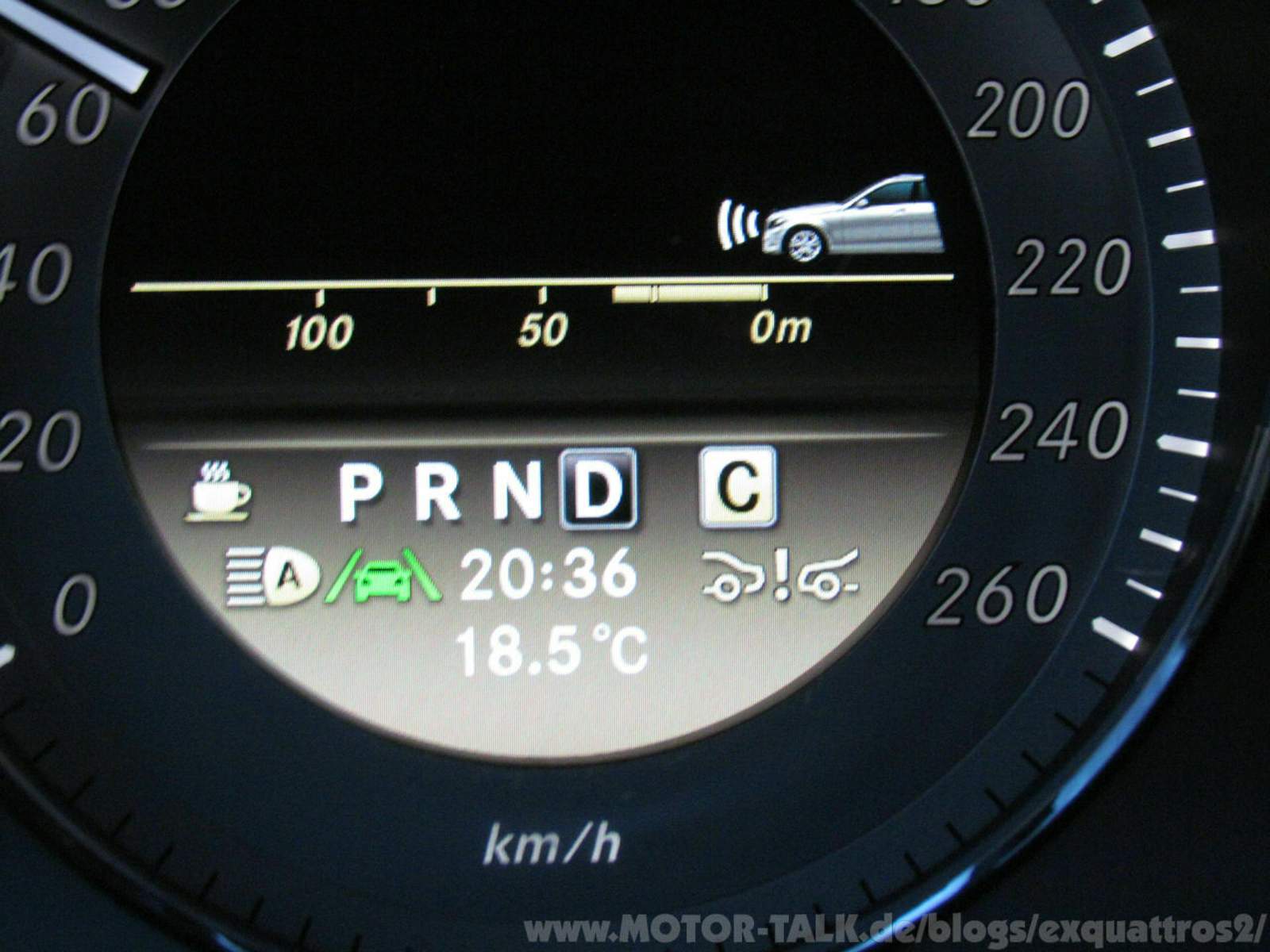

Ausschlaggebend für diese Nachrüstung im Februar 2014, war erstens der Einbau des "Fahrassistenz-Paket PLUS" welches die folgenden Sonderausstattungen beinhaltet:
233 Distronic Plus, m. HOLD Funktion
237 Aktiver Totwinkel Assistent
238 Aktiver Spurhalte Assistent

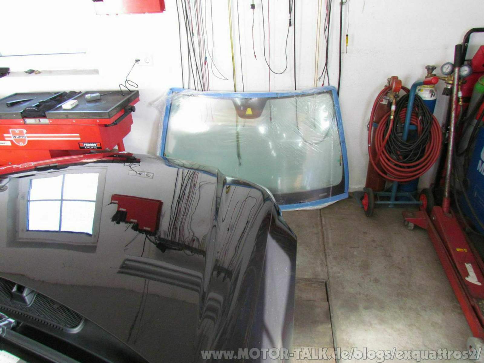

Motorhaube MOPF
Stoßfänger vorne MOPF, hinten bereits 2013 vom MOPF verbaut mit Code 237
Xenon-Scheinwerfer, mit Lampenhalter
MOPF-Rückleuchten
Fensterscheibe vom MOPF

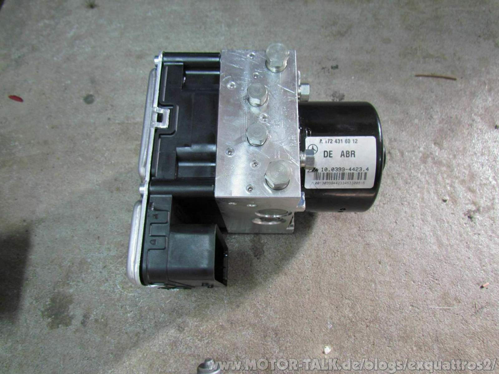

ESP-Block (NEU), wollte unbedingt die neuste Hardware Version haben
Sensor, Drehgeschwindigkeit, Quer-, Längsbeschleunigung (NEU)

Das neue ESP hatte schon die ab ca. 2010 abgeänderte Halterung. Dadurch musste eine Art Schiene im Radeinbauholm angefertigt werden um den neuen ESP Halter verwenden zu können.

Mittlerweilen schreiben wir das Jahr 2018 und es hat bis jetzt keine Fehlerquellen welche in Zusammenhang mit dem Umbau stehen gegeben.
Selbst bei den elektrischen Gebrauchtteilen, wie Steuergeräte usw. waren keine Funktionsstörungen vorhanden.
