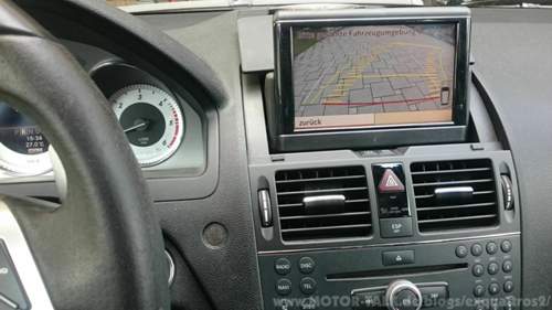

Kombiinstrument wird von AEJ11/1 papyrus auf AEJ12/1 803 silber geflasht.

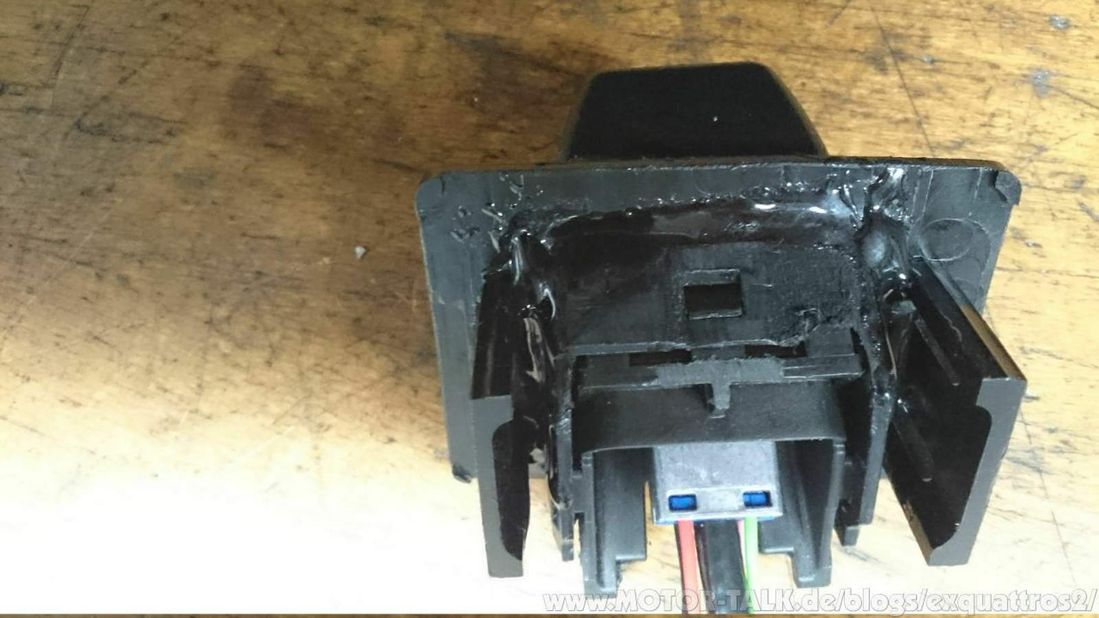

Alte Rückfahrkamera (SRVC) wird ausgebaut und durch die Neue vom W212 mit den beweglichen Linien ersetzt.

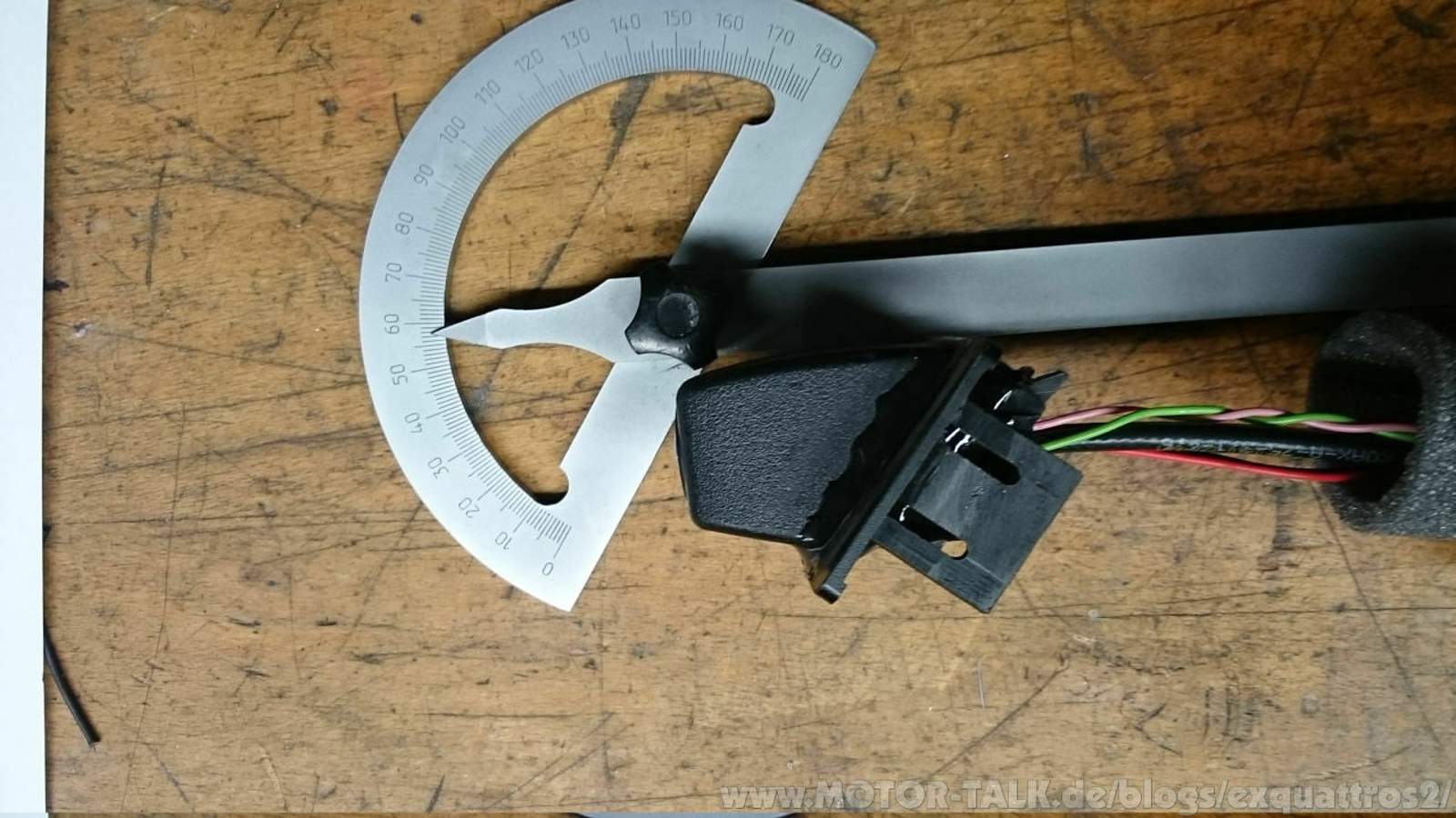

Die neue passt beim S204 nicht in den Ausschnitt, lediglich mit einem selbstgefrästen Adapter.
Dennoch steht sie ca. knapp 1,5 cm weiter ab wie die alte Kamera, und gefällt mit optisch nicht wirklich.

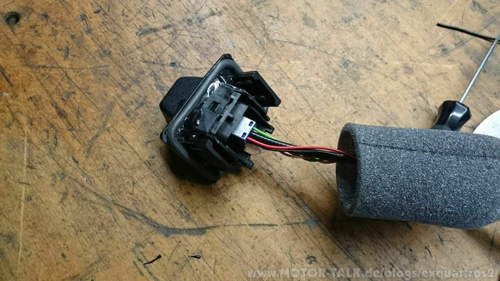

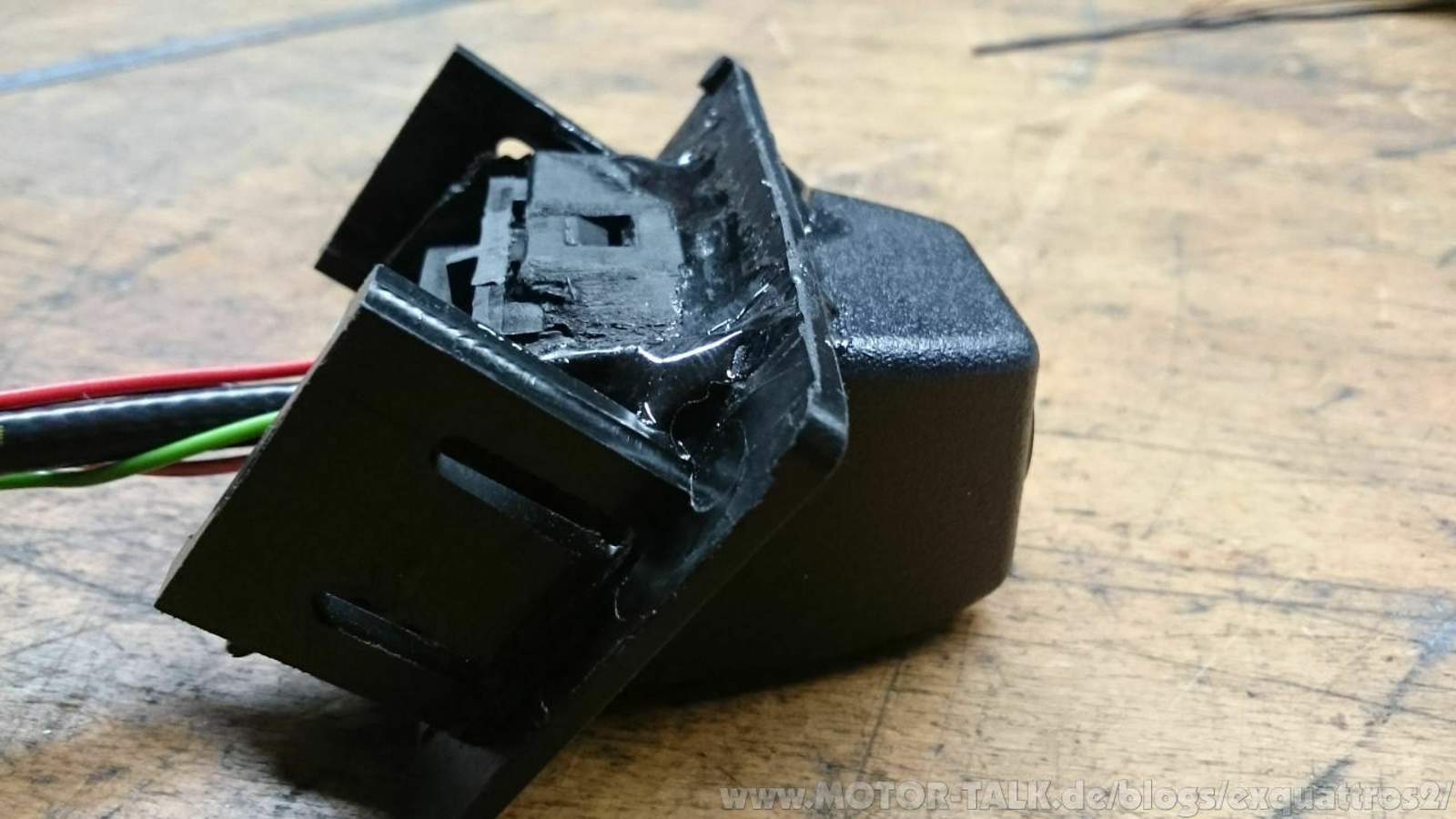

Also wurde das Gehäuse von der neuen W212 Kamera bearbeitet und in den gefrästen Adapter eingeklebt.
Das Kameragehäuse wurde nur soweit bearbeitet, um später auch einen reinen Kameratausch vornehmen zu können. (z.B. beim Umbau auf eine 360 Grad Kamera)
Wer im W204 die W212-Kamera statt auf dem Fahrwerks-CAN auf dem richtigen CAN anlegt, kann zusätzlich noch auf die Anhängerkupplungsansicht umschalten.
Auch ist dadurch eine normale Diagnose via OBD möglich, d.h. die Kamera erscheint auch ganz normal im Xentry Kurztest, oder Vediamo.
Beim Anschluss am Fahrwerks CAN (E1) ist eine Diagnose der Kamera nur mit direktem Anschluss, z.B. einer Flashbox, auf diesen CAN möglich.
