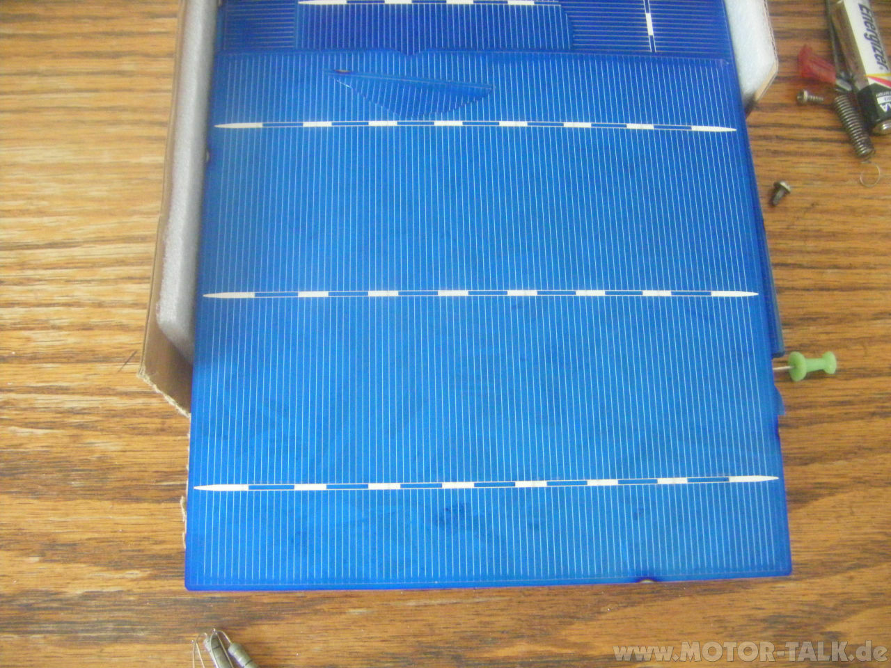

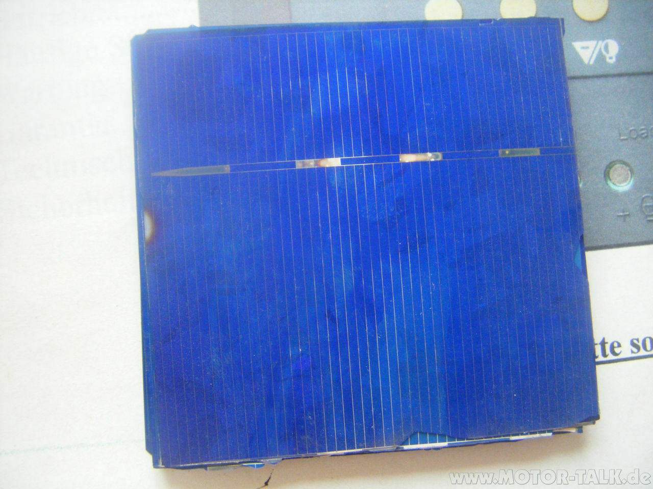

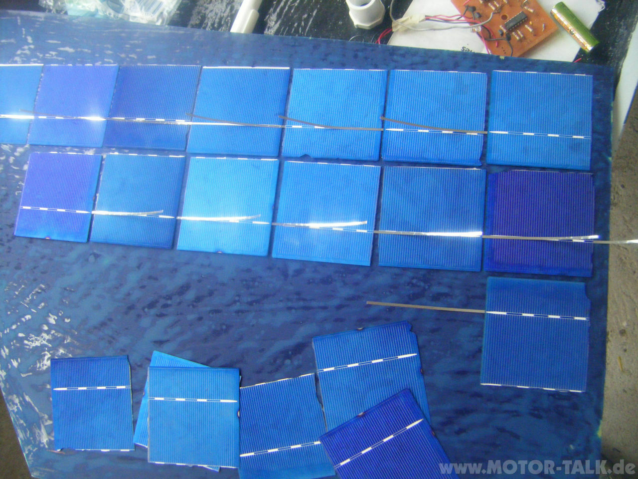

heute hab ich den ersten versuch unternommen das fahrzeug mit solarzellen zu bekleben.
naja muss das mit der spritzpistole machen, mit dem fluten das ist nicht so gut. werde die tage andere versuche durchfuehren und dann das nehmen was mir am besten gefaellt.
ist nicht so einfach die zellen zu schneiden. hab hierfuer ne trennscheibe fuer beton benutzt da das, dass einzigste werkzeug ist was man hier kaufen kann mit diamanten.
ok spaeter wenn ich das auto wirklich verkaufen kann muessen die panelen von ner firma gemacht werden nach den vorgaben, zu test ist es jetzt mal ok.
vorne kommen um die 280 watt so zusammen mit dem ausziehteil, auf dem dach rechne ich nochmals mit 200 watt sind zusammen um die 480 watt , also knapp ein drittel des motors.
sollte also funktionieren so.

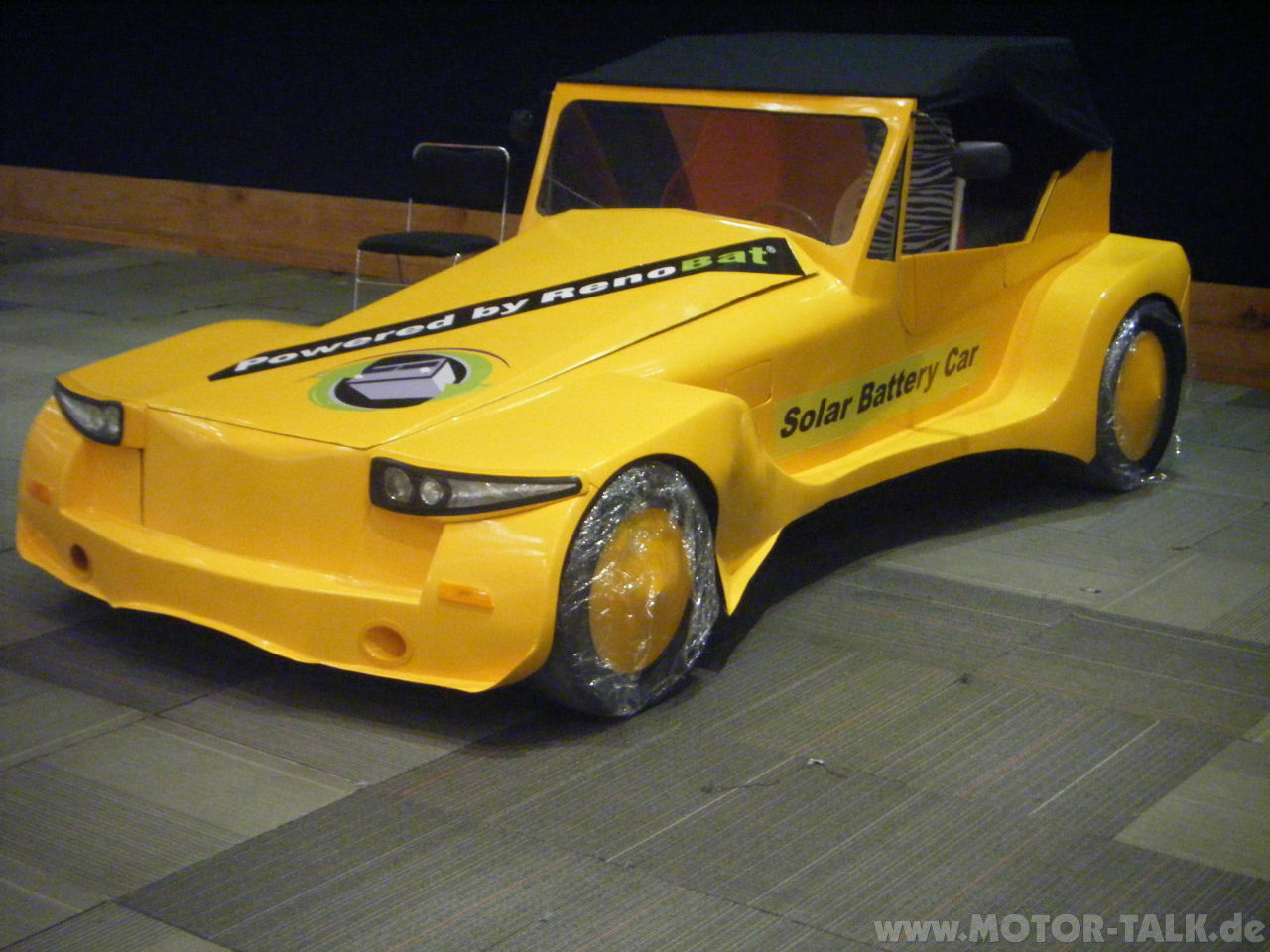

Hat der Motor nur 1,5 kW?
Wed Apr 20 17:55:09 CEST 2016    |    gregi66
ja, das reicht doch, kann damit 60 km/h fahren ohne getriebe. test mit 4 gang getriebe folgt spaeter. auch ein test mit nem 3kw motor
Wed Apr 20 19:09:43 CEST 2016    |    Goify
Stimmt, bei dem Gewicht ist das sogar ausreichend.
Wed Apr 20 22:40:53 CEST 2016    |    gregi66
ja auf der ebene sicherlich, werde aber wie gesagt nen 3kw motor mit 4 gang getriebe testen
