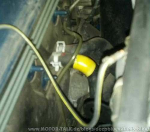

[bild=1]Hatte mich mein erster Galant innerhalb des einen Jahres noch mit allerlei Problemen genervt (Siehe Teil 3), so übernahm ich Atlantik in sehr gutem Zustand mit frischem TÜV und ließ den Zahnriemen sofort wechseln. Dennoch hatte ich mein erstes kleines Problem bereits einen Monat nach Kauf. Auf dem Weg zu einer Tankstelle rauchte es plötzlich aus dem Motorraum. Ich stellte den Wagen fernab der Zapfsäulen an der Reifendruck-Prüfmaschine ab und öffnete die Motorhaube - auf das Schlimmste wie einen Motorbrand gefasst. Doch es stellte sich schnell heraus, dass ein Kühlerschlauch von einem Marder angebissen wurde. Das Wasser tropfte auf den heißen Krümmer und bildete Wasserdampf, den ich für Rauch hielt. Eine mir unbekannte junge Frau Anfang 20, die mit ihrem Opel Calibra an der Tankstelle stand, kam auf mich zu. Sie hatte die Situation sofort erkannt und in ihrem Wagen ein starkes Klebeband liegen, mit dem wir meinen Kühlerschlauch flicken konnte. Hut ab vor dieser Hilfsbereitschaft! Die Frau hatte offensichtlich Schraubererfahrung. Kurz darauf kaufte ich mir für 30€ den Ersatzschlauch bei Mitsubishi und wechselte ihn gemeinsam mit meinem Nachbarn in Eigenregie. Von nun an nahm ich mir vor kleinere Reparaturen häufiger in die eigene Hand zu nehmen.
