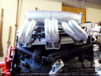

Anschließend wird das Saugrohr an den Motor locker angesetzt und dann inklusive der Auslasskrümmer mit 35 Nm von innen nach Außen angezogen. Dann wird das Hitzeschutzblech montiert (Bild 78).

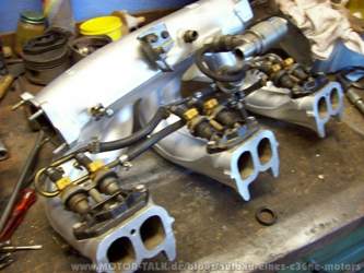

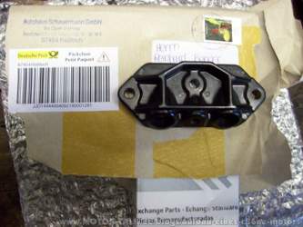

Über meinen Opelhändler habe ich Erfahren, dass die Firma Autohaus Scheuermann in Hassloch in der Pfalz einen Adapter für die Einspritzdüsen vorrätig hat. Durch ein Telefongespräch wurde das Teil bestellt, und wenige Tage später zugestellt (Bild 68).

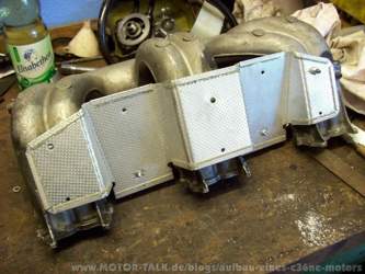

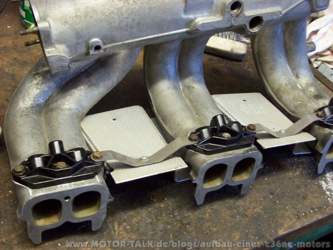

Da das Saugrohr von einem 30E stammt, fehlen die Befestigungspunkte um das Hitzschutzblech zu befestigen (Bild 69).
Also werden an den Angussstutzen am Saugrohr 6 mm Gewinde angebracht. Zum Befestigen des Hitzeschilds werden auch Halter angefertigt (Bild 70).
Fertig sieht das ganze dann wie auf Bild 71 aus.

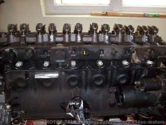

Da ich schon bei der Kosmetischen Verschönerung bin, werden der Motorblock, der Zylinderkopf, die Auslasskrümmer und die Ölwanne mit Hitzebeständigen Mattschwarzem Lack behandelt
(Bild 75 und 76).

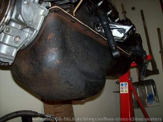

Jetzt wird die Ölwanne montiert. Das habe ich aus folgendem Grund nach der Zylinderkopfmontage gemacht. Sollte mir bei der Montage des Nockenwellenrades eine Schraube hinunter fallen, dann fällt sie aus dem Motor heraus und bleibt nicht in der Ölwanne liegen. Die Korkdichtungen wurden auf beiden Seiten dünn mit schwarzem Dichtungskleber bestrichen und eingesetzt. Dann wurden die 4 Ecken an denen die Gummidichtungen mit den Korkdichtungen überlappen ebenfalls schwarzer Dichtungskleber aufgetragen (Bild 60).

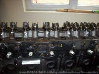

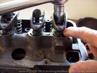

Dann ging es an das Einstellen der Hydro-Stößel.
Das ging folgendermaßen: 6. Zylinder steht auf Zündung, am 1. Zylinder stehen die Ventile auf Überschneidung. Dann kann man die Ventile wie aufgezeichnet von hinten 1, 2, 3, 5, 7, 9 einstellen. Ist die Einstellung erledigt, wird die Kurbelwelle 720° (2 Umdrehungen) gedreht. Jetzt überschneiden die Ventile an Zylinder 6 und der Zylinder 1 steht auf Zündung. Nun fängt man von vorne an die Ventile 1, 2, 3, 5, 7, 9 einzustellen (Bild 61, 62).
Um den genauen Druckpunkt zwischen Ventil und Kipphebel zu bekommen dreht ich beim Anziehen der Mutter den Hydro-Stößel bis er sich nicht mehr drehen lässt. Nun drehe ich die Mutter eine Umdrehung weiter. So verfahre ich mit den restlichen 11 Ventilen. Diese Arbeitsweise funktioniert nur bei gefüllten Hydro- Stößel (Bild 63).

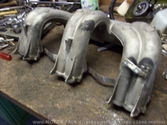

Beim Reinigen des Saugrohrs fällt mir der Bruch eines Einspritzdüsenhalters auf (Bild 66).
Jetzt bleibt nichts anderes übrig als das Saugrohr komplett zu zerlegen und neu aufzubauen (Bild 67).

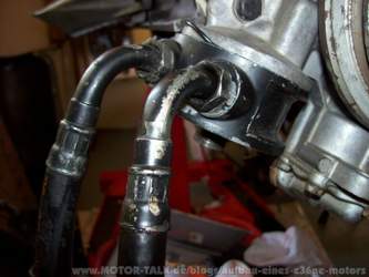

Die bestellten Teile wurden abgeholt und der Zusammenbau geht weiter. Mit flüssigem Dichtmittel wurde, nachdem die Ölpumpenräder mit Öl eingesetzt waren, der Ölpumpendeckel montiert (Bild 53).
Danach wurde der Ölfilter Adapter mit den Schläuchen für den Ölkühler angebaut (Bild 54).

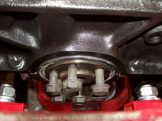

Ebenso den Wellendichtring am hinteren Kurbelwellenlager
(Bild 55). Diese Arbeit habe ich bewusst vor der Zylinderkopfmontage gemacht, da der Motorblock in diesem Zustand sich leichter drehen lässt.

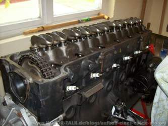

Nun wird der Zylinderkopf montiert. Am Übergang Motorblock - Steuergehäuse wird eine kleine Raupe von der schwarzen Dichtungsmasse gelegt. Die Zylinderkopfdichtung wird auf die gereinigte Blockseite gelegt. Der Gummiring zur Abdichtung des Wasserkanals wird am Geräteträger eingesetzt.
Den Zylinderkopf hebe ich mit einem Kettenzug an, und reinige die Dichtfläche bevor ich den Zylinderkopf auf den Motorblock setzte. Dann werden die Zylinderkopfschrauben eingesetzt und bei gezogen. Mit einem Drehmomentschlüssel werden sie mit 60 Nm von innen nach außen angezogen. Danach mit einem Winkeldrehmoment von 90° wieder von innen nach außen weiter gedreht, um nach 10 min. mit 30° in ihre endgültige Position angezogen zu werden.
Die beiden 8 mm Schrauben am Geräteträger werden mit 25 Nm angezogen.
Nun wird das Nockenwellenrad an die Nockenwelle geschraubt. Anzugmoment: 25 Nm. Die Kunststoffschraube kommt in ihre Position und der vordere Deckel wird befestigt (Bild 56).

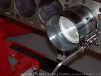

Vor jedem Einbau der Kolben werden die Ringstöße auf die Gegendruckseite gedreht (Bild 50). Die Gegendruckseite ist die Zündkerzenseite.
Dann werden die Kolben mit Öl benetzt, und das Kolbenringspannband so um den Kolben gelegt dass der Kolben unten noch etwas herausschaut. So wird der ganze Verband in den Zylinder gesteckt und der Kolben wird mit einem Holzstiel in den Zylinder gedrückt (Bild 51).

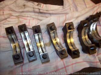

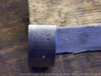

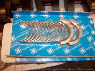

In dieser Woche habe ich die Kurbelwellenhauptlager bekommen (Bild42).

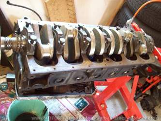

Die Lagerschalen wurden in den Motorblock eingesetzt und mit Öl benetzt. Dann wurde die Kurbelwelle in den Motorblock eingebaut und die Lagerdeckel wurden mit den neuen Lagern, nachdem sie auch mit Öl benetzt wurden, von Hand eingeschraubt(Bild 43). Anschließend wurden die Schrauben der Hauptlagerdeckel mit 110 Nm angezogen (Bild 44).

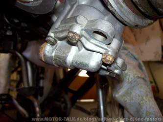

Danach wurde die Wasserpumpe angebaut. Beim Anziehen der Schrauben bemerkte ich, dass sich zwei kurze Schrauben überdrehen. Wo bekomme ich um das Gewinde zu reparieren 7mm Heli-Coil her?
Ich habe kein 7 mm Heli-Coil bekommen, deshalb wurden 2 Stück 8 mm Gewinde gebohrt und die Wasserpumpe mit 15 Nm angezogen (Bild 47).

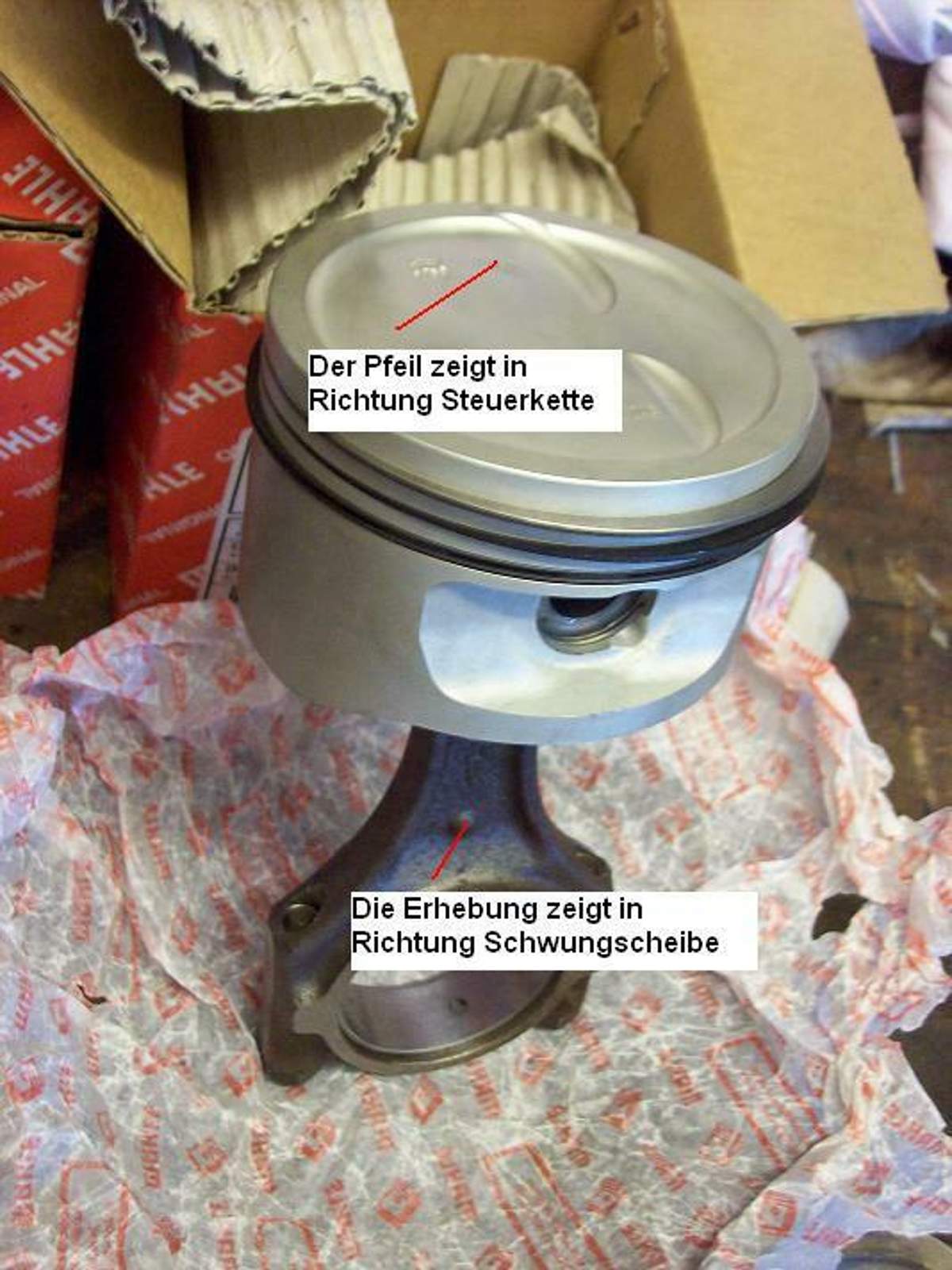

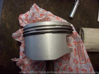

Zwischenzeitlich wurden die Kolben mit Kolbenringen und Kolbenbolzen geliefert. Den Zusammenbau mit den Pleueln erfolgte dann bei der nächsten freien Zeit. Dabei ist zu Beachten, dass der Pfeil auf den Kolben in Richtung der Steuerkette, und der Knuppel auf den Pleuel in Richtung Schwungscheibe zeigen muß (Bild 41).

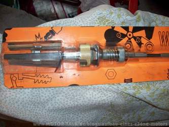

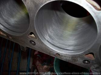

Die Firma Herden hat angerufen. Sie kann aus Zeitlichen Gründen den Block nicht Honen. Ich soll, da ich selbst Motorfachmann wäre, den Block und das Honwerkzeug (Bild 36) abholen und es selber machen.
Also habe ich alles zurückgeholt, den Block auf den Montagebock gespannt, und die Zylinder nach gehont (Bild 37).

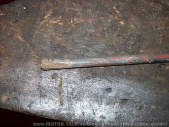

An den beiden Auslasskrümmern ist je ein Stehbolzen abgerissen. Durch aufschweißen einer Mutter konnte ich die Stehbolzen herausdrehen (Bild 40).
