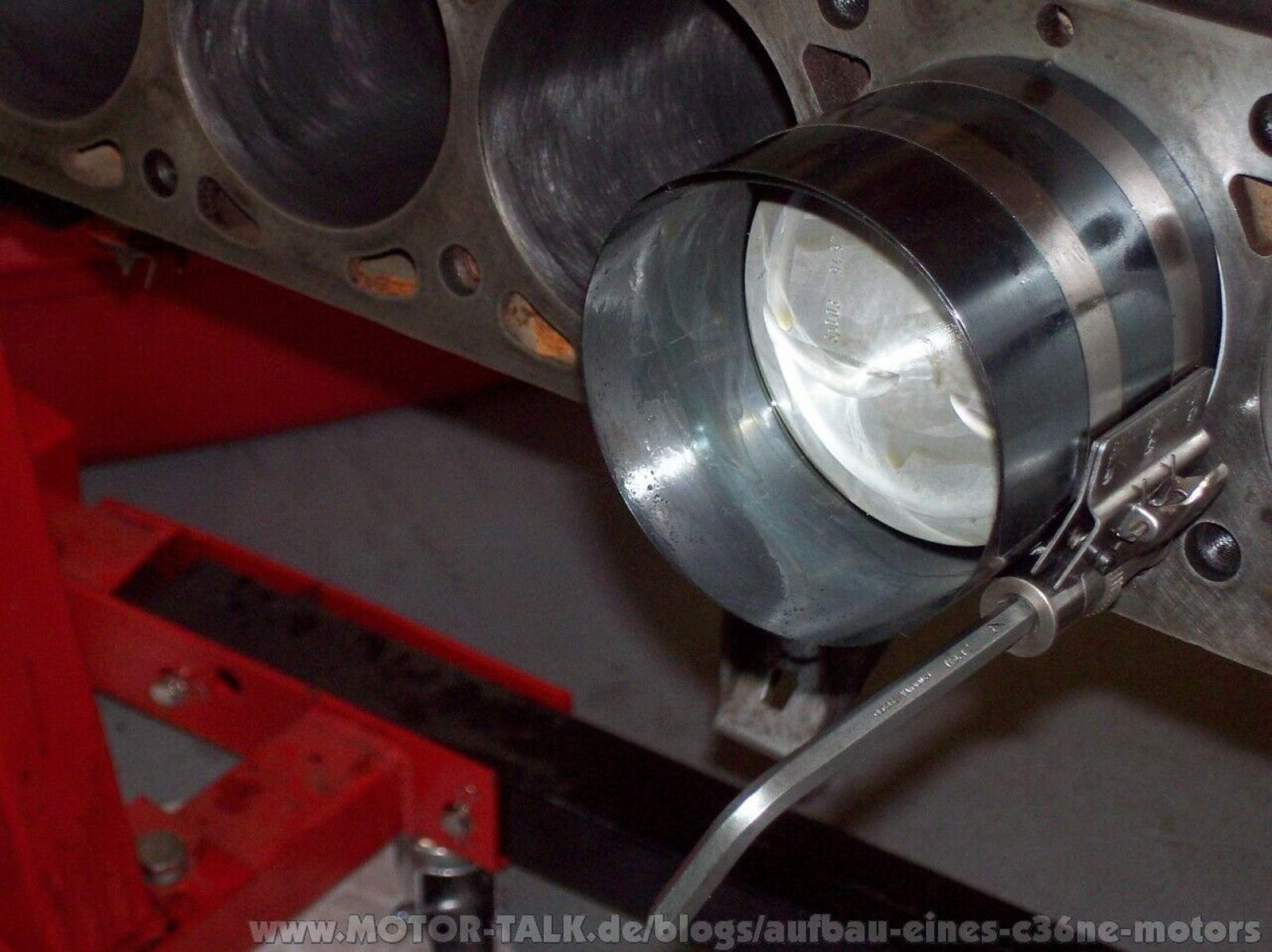

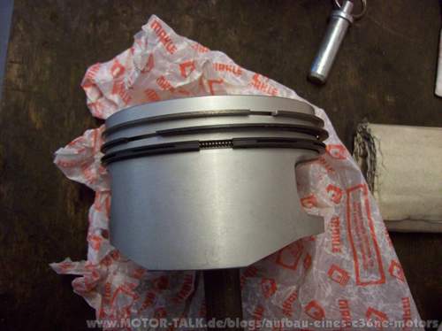

Vor jedem Einbau der Kolben werden die Ringstöße auf die Gegendruckseite gedreht (Bild 50). Die Gegendruckseite ist die Zündkerzenseite.
Dann werden die Kolben mit Öl benetzt, und das Kolbenringspannband so um den Kolben gelegt dass der Kolben unten noch etwas herausschaut. So wird der ganze Verband in den Zylinder gesteckt und der Kolben wird mit einem Holzstiel in den Zylinder gedrückt (Bild 51).
Nachdem der Kolben im Zylinder steckt, wird das Pleuellager mit Öl benetzt und der Pleuel wird mit 45 Nm angezogen.

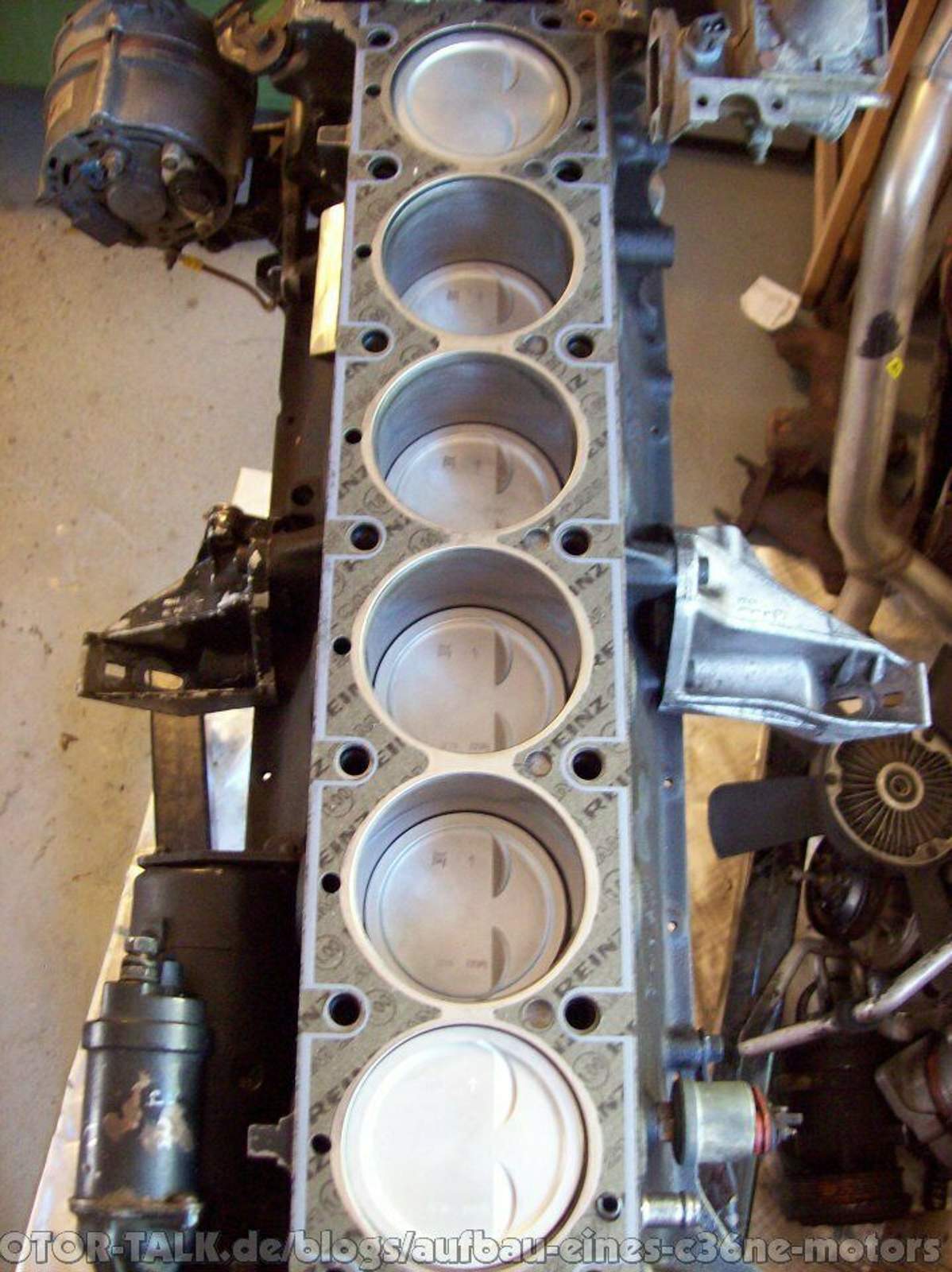

Als alle Kolben in den Zylinder sind, wird die Leichtgängigkeit durch drehen der Kurbelwelle geprüft (Bild 52).

Bild 50 Ringstöße auf der Gegendruckseit
Wed Aug 29 15:17:52 CEST 2012    |    bronx.1965
Das sieht nach sauberer, guter Arbeit aus. Mir als Omega- und Senator-Fahrer gefällt das 🙂
Bitte unbedingt weiter berichten.
