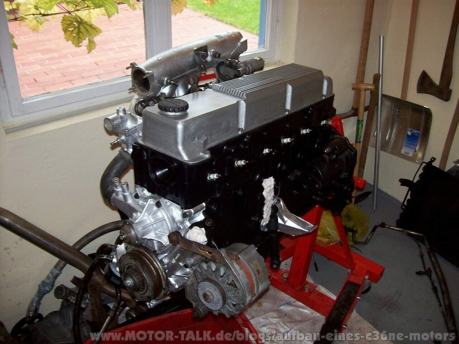

KW 41 (08. 10 bis 13. 10. 2012)

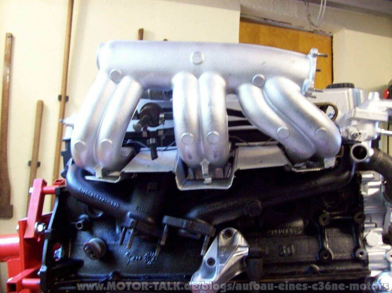

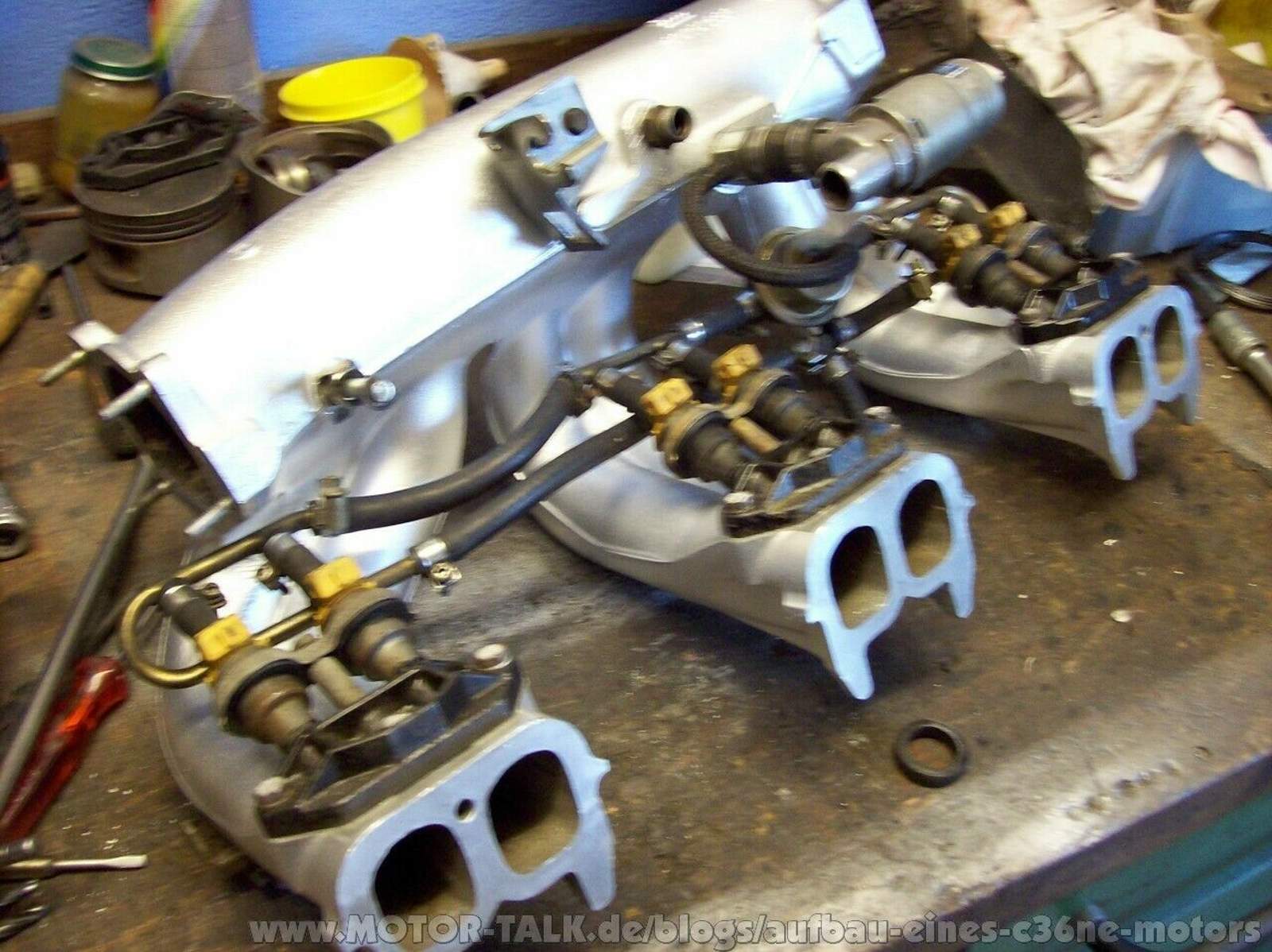

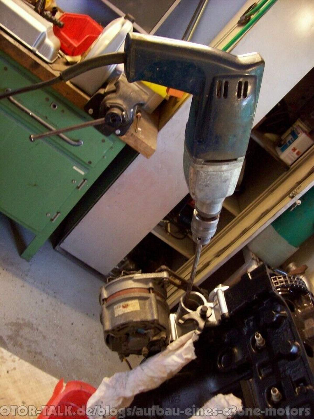

Die Einspritzdüsen werden mit neuen Gummis in die Adapterplatten eingesetzt, und anschließend an das Saugrohr geschraubt. Es folgt der Leerlaufregler, der Anschluss für den Bremskraftverstärker, der Halter für die Gaszüge und die Umlenkung für die Drosselklappenbetätigung (Bild 77).
Anschließend wird das Saugrohr an den Motor locker angesetzt und dann inklusive der Auslasskrümmer mit 35 Nm von innen nach Außen angezogen. Dann wird das Hitzeschutzblech montiert (Bild 78).
Als nächstes werden 5 Liter Motoröl in die Wanne gegossen.

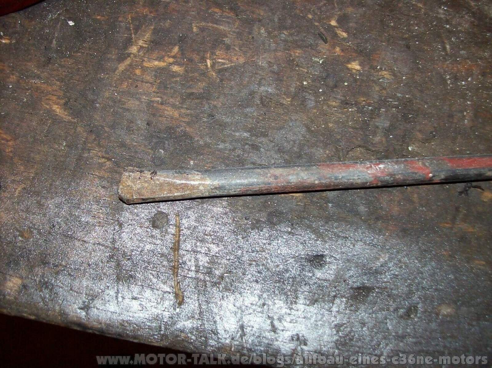

Dann habe ich ein Stück Rundstahl an einer Seite etwas angeflacht damit ich die Ölpumpe mit einer Bohrmaschine antreiben kann (Bild 79).

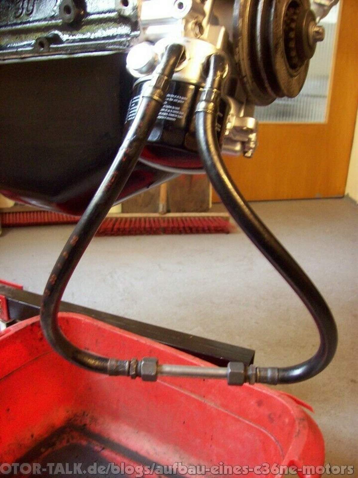

Um Öldruck im Motor aufzubauen, muss ich, da ich keinen Ölkühler habe, am Ölfilter-Adapter einen Kurzschluss bauen
(Bild 80).

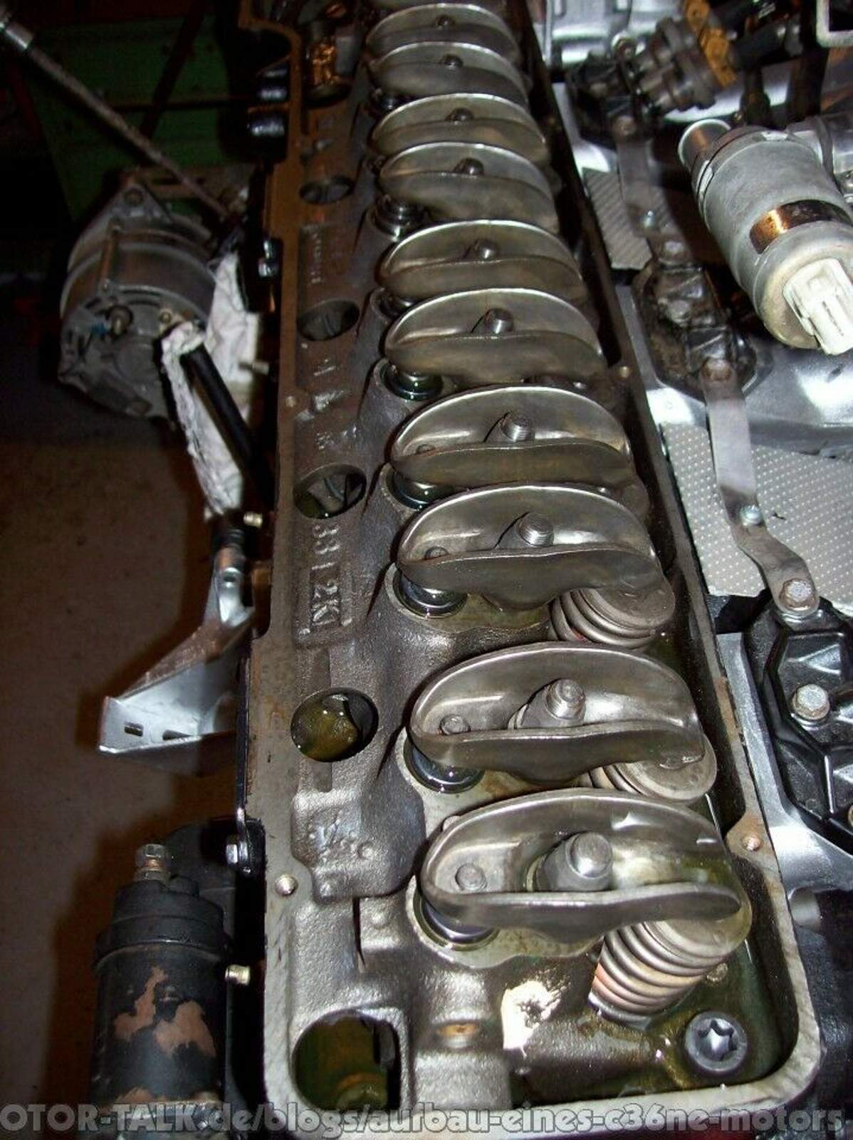

Nun läuft die Bohrmaschine solange bis blasenfreies Öl aus den Kanälen im Zylinderkopf kommt (Bild 81 - 82).
Danach wird der Ventildeckel montiert.
Jetzt ist der Motor soweit fertig und kann in ein Fahrzeug eingebaut werden (Bild 83).
