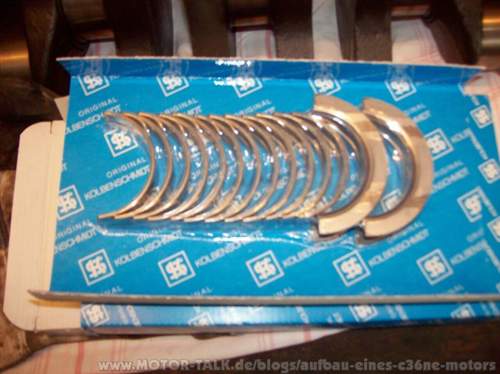

In dieser Woche habe ich die Kurbelwellenhauptlager bekommen (Bild42).

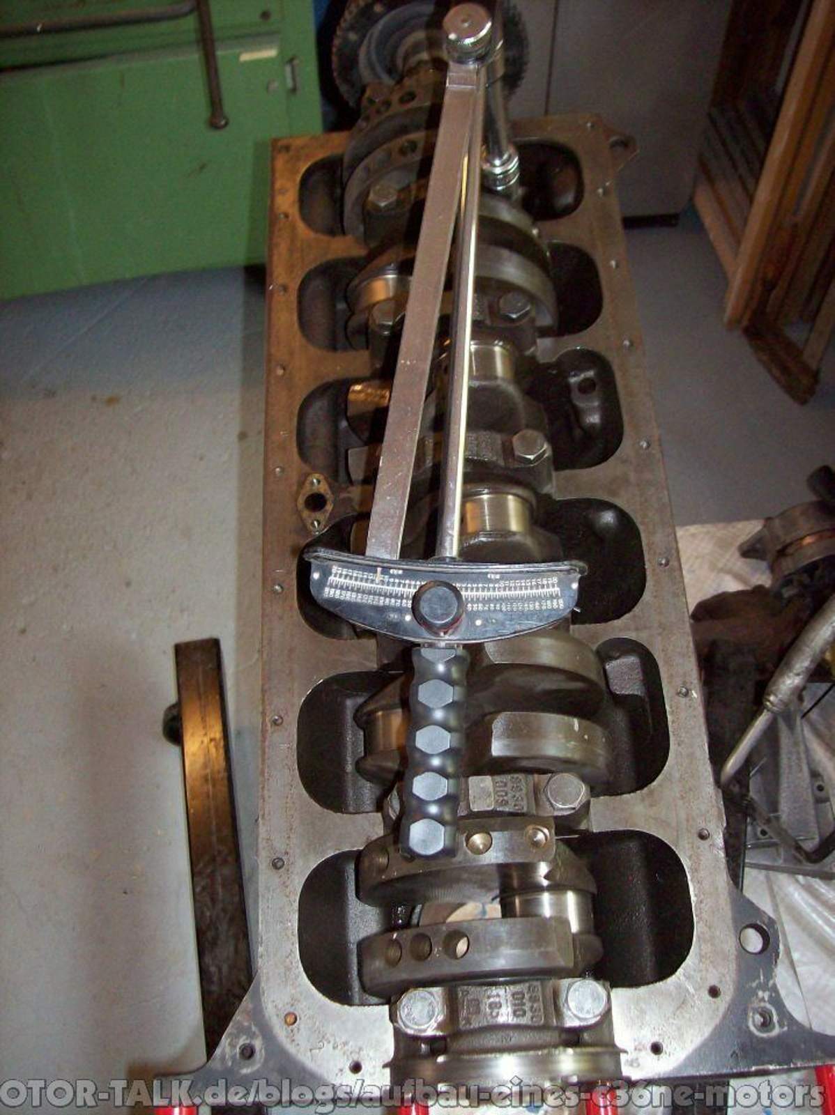

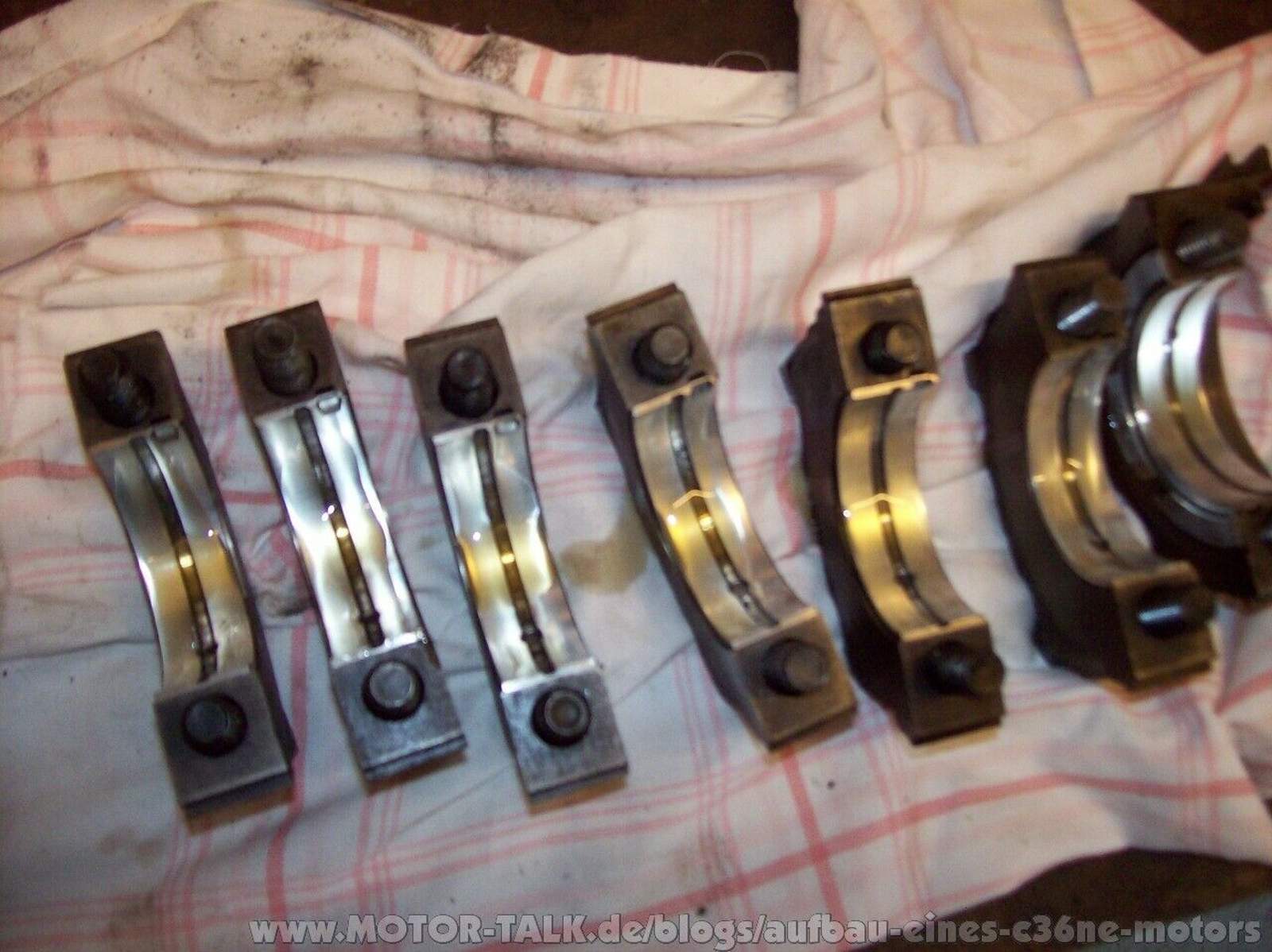

Die Lagerschalen wurden in den Motorblock eingesetzt und mit Öl benetzt. Dann wurde die Kurbelwelle in den Motorblock eingebaut und die Lagerdeckel wurden mit den neuen Lagern, nachdem sie auch mit Öl benetzt wurden, von Hand eingeschraubt(Bild 43). Anschließend wurden die Schrauben der Hauptlagerdeckel mit 110 Nm angezogen (Bild 44).

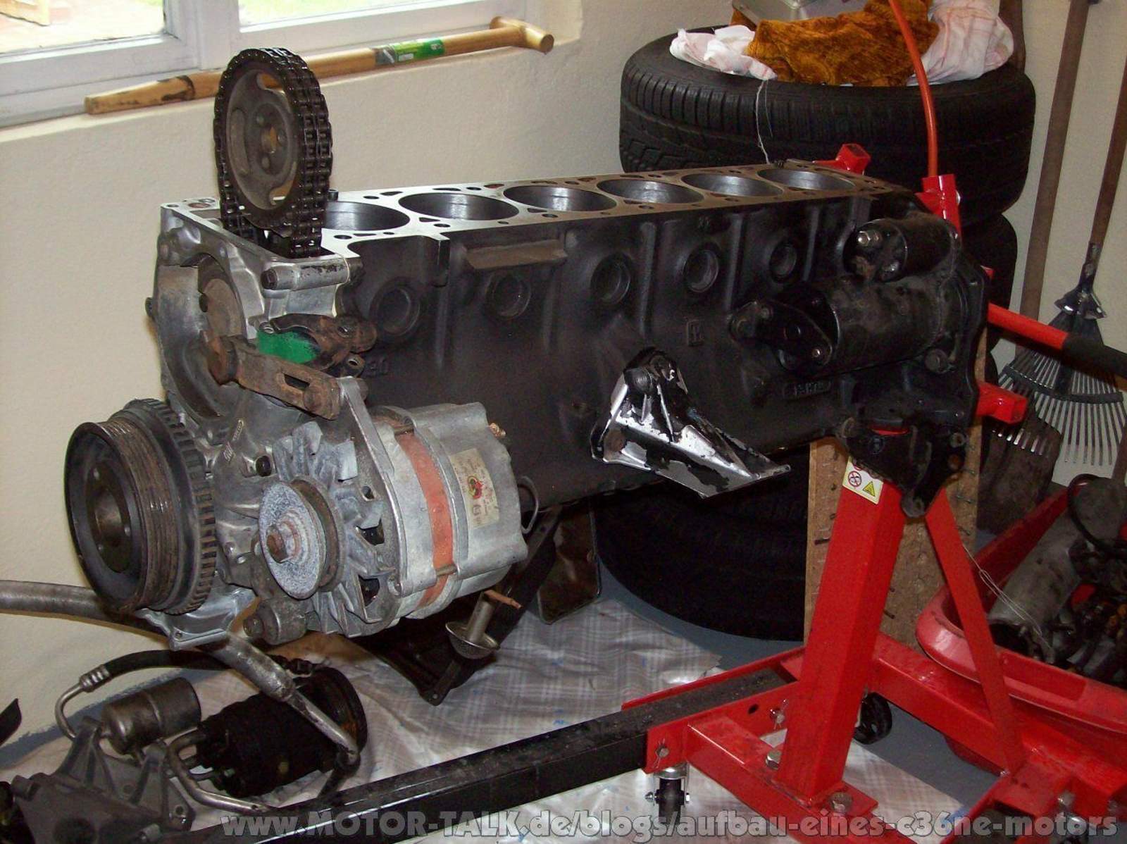

Nach dieser Arbeit wurden die Steuerkette mit dem Nockenwellenrad, das Steuergehäuse und der Öldruckschalter angebaut (Bild 45).
Dann wurde der Motor gedreht und der Generator, Anlasser, Getriebestützen wurden angebaut (Bild 46).

Bild 42 neue Hauptlager
