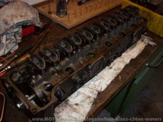

In dieser Woche wurde der Zylinderkopf komplettiert (Bild 32).
In Bild 33 ist der komplettierte Zylinderkopf ersichtlich.

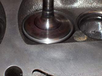

An allen Einlassventilen wurde am Übergang Ventilteller/Sitz eine 15° Fase gefräst (Bild 30). Das bringt laut früheren Untersuchungen bis zu 5 Nm und 2 KW. Anschließend wurden alle Ventile eingeschliffen (Bild 31).

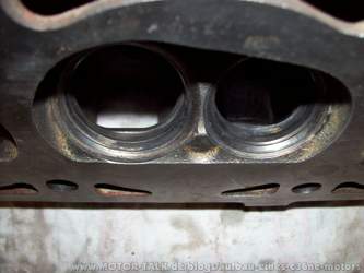

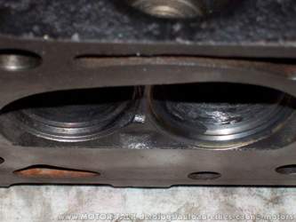

Bedingt durch das Gießverfahren treten bei den Gussköpfen Aus- und Einlasskanalversatz auf (Bild 28). Deshalb wurde der Versatz Kanäle/Sitzring vorsichtig weg geschliffen (Bild 29).

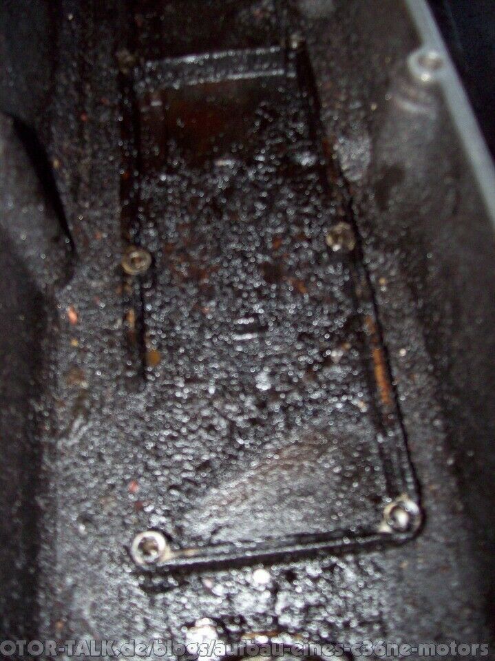

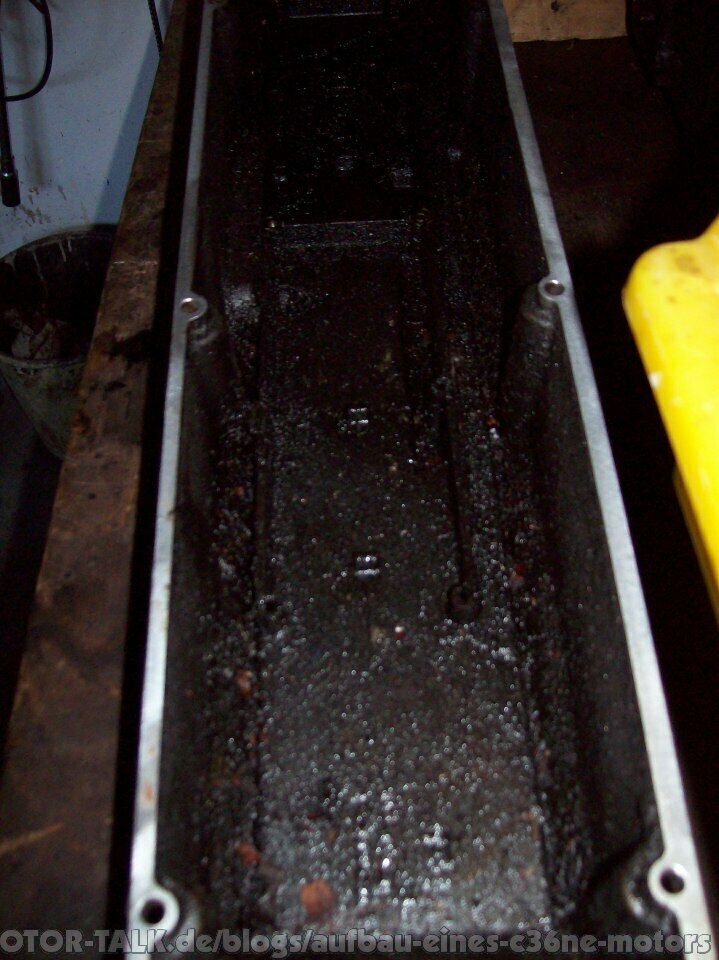

Der Motorblock, Ölwanne, Ventildeckel, Saugrohr und Zylinderkopf wurden mit einem 100°C Heißwasser-Hochdruck-reiniger gesäubert. In Bild 23 ist der Ventildeckel vor, und in Bild 24 nach der Reinigung zusehen.

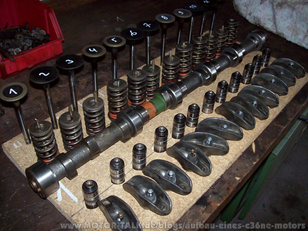

Damit die Zylinderkopf-Teile beim Zusammenbau nicht vertauscht werden, habe ich mir aus Holz ein Brett zur Aufbewahrung gebaut (Bild 22).
Zuerst habe ich 12 Stück Ø 9mm Löcher bis zur Hälfte der Brettdicke gebohrt um die Ventile einzustecken. Danach wurden 12 Schrauben eingedreht über die die Ventilfedern, Kappen, Roto-Caps und Ventil-abschirmkappen gehalten werden. Die Schraubenköpfe wurden abgesägt. Mit einem Holzfräser wurden 12 Löcher bis zur Mitte der Holzdicke gefräst. Hier befinden sich die Hydro-Stößel. Zum Schluss wurden noch 12 kurze Schrauben eingedreht um die Kipphebel, Kugelkalotte und die Mutter zu halten.

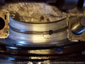

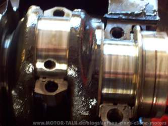

Ich baute das hintere Hauptlager aus, und sah den nächsten Schaden. Das Lager hat Laufriefen und Ausplatzungen (Bild 6). Die KW hat ebenfalls Laufriefen (Bild 7) und ist defekt.
Der Grund für den Schaden ist Schwarzschlamm (Bild 8, 9).

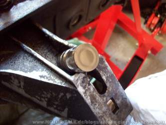

Nun ging es ans zerlegen des Zylinderkopfes (Bild 14). Vor einigen Jahren habe ich mir aus 4 mm Flachstahl ein Werkzeug hergestellt, mit dem ich die Ventilfedern nieder drücken kann (Bild 15).
Als alles Zerlegt war, ging es an das Reinigen der Dichtflächen des Steuergehäuses (Bild 16), des Motorblocks (Bild 17) und des Zylinderkopfes (Bild 18).

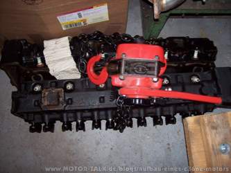

Zugelegt habe ich mir in der Zwischenzeit ein Motormontagebock und ein Gasbrenner (Bild 2).

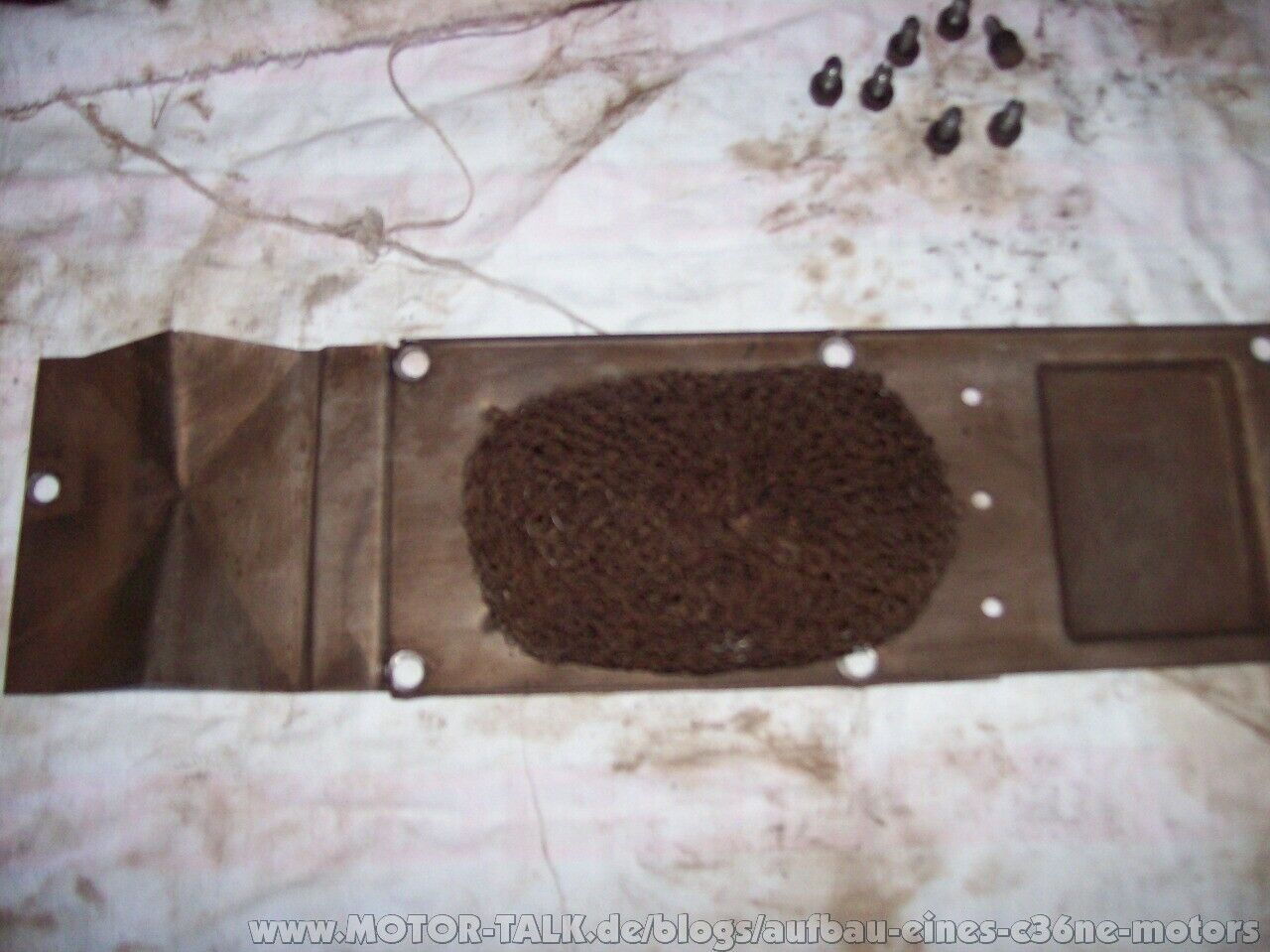

Von dem ehemaligen C36NE-Motor aus einem Diplomat-B den mein Schwiegersohn gehimmelt hatte, habe ich noch Teile vorrätig (Bild 3), die ich zum Aufbau des neuen Motors verwende.
