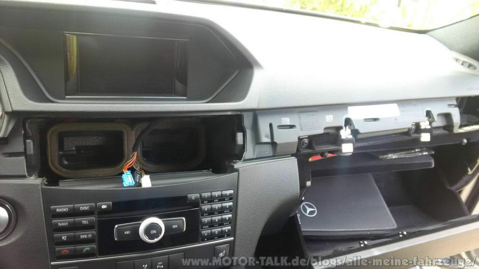

Nur blöd das im S212 Vor Mopf zwischen den Lüftungsdüsen der Schalter für den Warnblinker sitzt.
Der wäre dann nicht mehr gut zu erreichen...
[bild=2] Gut das im Mopf der Warnblinkschalter in die Schalterleiste unter dem Radio gewandert ist.

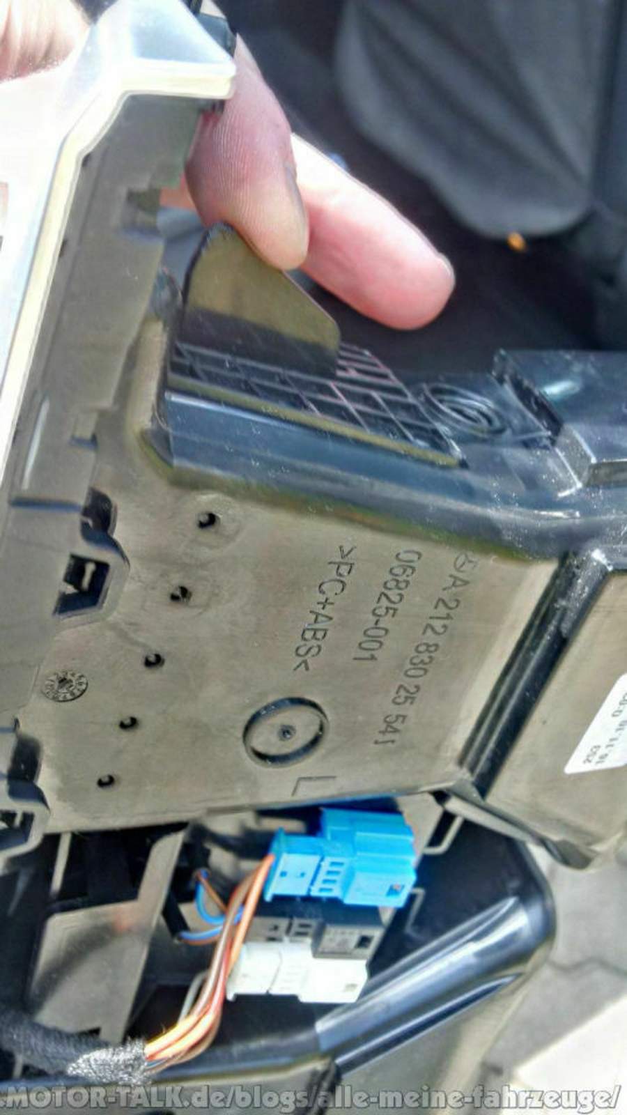

Kurz bei MT nachgelesen - umbau Problemlos möglich. Damit Warnblinken funktioniert, darf dann aber der obere Warnblinkschalter nicht angeschlossen sein. Ich habe dazu einfach den blauen Stecker gelöst und daneben gelegt (Bild "befetigungsclips-luftaustroemer-medium).
Ich habe leider keine Schalterleiste gefunden die genau meiner Ausstattung entspricht, Zusatzfunktionen auf der Schalterleiste sind aber kein Problem. Zu wenig soll schlecht sein...
Um die Schalterleiste auszutauschen muss das Radio raus, dafür muss die Dekoleiste mit den Luftauströmern raus.

In der Mitte sind die Luftauströmer nicht geclipst, sondern werden durch zwei "Nasen" gehalten die man mit einen Schrauberdreher etc. nach innen (in die Luftauströmer) biegen muss. Auf dem Bild "befetigungsclips-luftaustroemer-medium" liegt mein Zeigefinger auf einem der beiden "Zinken".

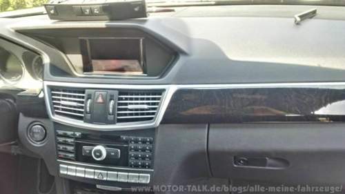

[bild=3] Die Schrauben die das Radio fixieren, sind nicht in das Radio geschraubt, sondern verschieben eine Sperre die das Radio in Schienen fixieren die im Einbauschacht angebracht sind und das Radio aufnehmen. Ich nehme an man muss die Schrauben deshalb auch nicht ganz rausschrauben, zumal sie be mir mit Schraubenlack gesichert waren. Das Einbauen des Radios wird dann auch schneller gehen wenn die Schrauben noch in den Sperren geschraubt sind und man Sie nicht erst wieder reinfummeln muss 😉
Wenn man diese beiden Sachen schon kennt, geht das alles ganz leicht und fix. Wenn man davon keine Ahnung hat und einem seine beiden Kinder unterstützen dauert es ca. 2 Stunden... 😁
Am Ende ist alles wieder eingbaut und funktionsfähig (ausser der obere Warnblinkschalter).
