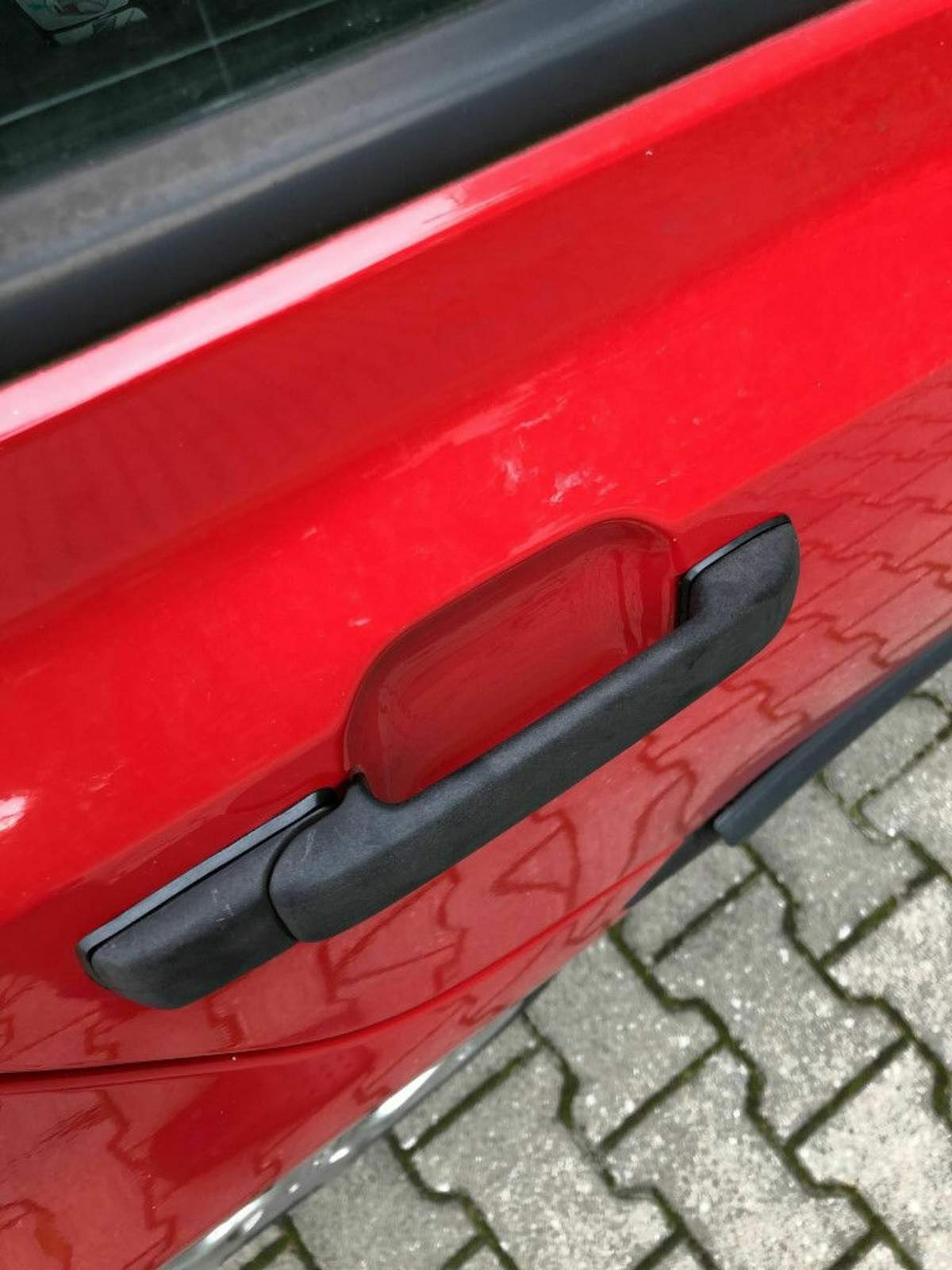

Urlaub ist doch was wunderbares, man lernt fremde Länder kennen, verbringt Zeit mit der Familie und hat Zeit zum Basteln.
Der Golf hat es Bastelzeit gerade zu eingefordert, als ich gesehen habe das ein Tankgurt bereits komplett durchgerostet ist. Als ich also so auf teilesuch war, dachte ich, könnet ich auch noch zwei andere Dinge mal angehen dei mich schon lange stören.
Und somit sind wir bein heutigen Thema -> Türgriff Dichtungen erneuern.

Bei der Gelegenheit habe ich sowohl die Tür als auch die Türgriffe gereinigt und mit etwas Silikonöl gepflegt.

Türgriff sauber:
tuergriff-sauber-mitteltuergriff-sauber-mittel
Der Ausbau der Griffe geht bei den ersten drei Türen so einfach, das ich eigentlich gar nichts dazu schreiben wollte.
Schaut man sich das Video an, weiß man alles was man für drei von vier Türen wissen muss:

Bei der Fahrertür habe ich dann 45 min gekämpft. Diesen hilfreichen Eintrag habe ich leider erst im Nachhinein gefunden:
http://www.golf3.de/.../105558-tut-tuergriff-ausbauen.html
Hätte mir ohne meine eigenen Einfall aber auch nichts gebracht. Zumindest bei meiner Tür am Golf drückt sich der Hebel den man in den Hacken einfädelt leider immer nach hinten Richtung Innenraum, so das der Hacken am Türgriff da nicht packt, selbst wenn man den Schlüsselt dreht.
Ich habe mir dann mit einer Schnur geholfen, mit der ich den Hebel nach Außen gezogen habe.
Der Schnur Trick:
fahrer-tuer-problem-mittelfahrer-tuer-problem-mittel
Bei der Aktion mit der Fahrertür, habe ich dann noch die Schraube verlegt, mit der man den Türgriff befestigt. In meinem Unsortierten Werkraum habe ich dann glücklicherweise eine Schraube mit Unterlegscheide gefunden, die passte. Ich denke ich werde mal die Tage zum Schrott, eine original Schraube holen.
Getauscht habe ich die Gummis eigentlich nur, weil ich nicht wollte das Wasser in die Tür kommt, die aber so wie ich das jetzt sehe, dichten die neuen Dichtungen auch nicht besser ab, ist vielleicht eher so eine Art Kratzschutz für den Lack.
Was denkt Ihr?

Thu Aug 19 10:25:46 CEST 2021    |    tackti
Der Übergang von der Fensterscheibe zur Tür ist auch nicht Dicht. Daher gelangt immer Wasser in die Tür und läuft nach unten ab. Die ‘Dichtungen’ der Griffe dienen vermutlich dem besseren und festen Sitz auf der Tür
Thu Aug 19 11:28:01 CEST 2021    |    Goify
Wichtig ist, dass die Bohrungen unten in der Tür immer frei sind, sonst rostet die Tür von innen durch. Also quasi der Normalfall beim 3er Golf.
Und die Radhausschalenproblematik vorne kennst du wahrscheinlich eh.
Thu Aug 19 17:12:54 CEST 2021    |    3ismanN
Ja und Radhaus hinten, hinter dem Tankstutzen spüle ich auch regelmäßig den Dreck raus.
