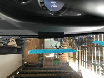

Da die Investition für sowas recht überschaubar ist, hab ich mir dann vor zwei Wochen doch mal eins bestellt. Klein sollte es sein, mich nicht mir zu vielen Informationen überfrachten und nicht in allen Farben leuchten.
Hab dann eins gefunden. Ich stehe auf den Drehzahlregler, so einen hatte mein lieblingsfahrzeug in Test Drive für den Amiga 500. Oder vielleicht war es auch ein anderes Spiel oder System 😁
Der Testaufbau ging schnell von der Hand, funktionierte und sah Grütze aus.
[bild=1]
[bild=2]
Auch die Spiegelfolie in der Scheibe stört optisch.
Die Anzeige ist meistens gut lesbar, der Fokus liegt allerdings direkt oder kurz hinter der Spiegelfolie. Eben ca. in der Entfernung wie das HUD von der Scheibe entfernt ist. Das heißt man muss sein blick zwar nicht von der Straße nehmen, aber die Augen müssen dennoch neu fokussieren. Wie ich feststellen musste ist dieses Fokus verändern auch das was "Zeit kostet". Ob ich jetzt auf den Tacho oder auf das HUD schaue macht vom Blickwinkel kaum einen unterschied, aber das die Augen den Fokus ändern müssen zwischen Fahrbahn und Tacho/HUD ist das was "Anstrengt". Bei einem Werk HUD ist das anders, da ist die Projektion ca. 2-3 m vor der Scheibe und somit muss man nicht den Fokus ändern um die Anzeige des HUDs zu betrachten.

Habt Ihr eine Idee für ein alternatives Material?
Sieht das zu sehr nach Fussel Tuning aus, muss das wieder raus, oder hält es sich der fremdschämen Faktor in grenzen?
Habt Ihr eine Idee wie ich die Projektion der Einblendung weiter weg bekomme? Vorsatzlinse?
Ich werde mir auch noch andere Spiegelfolien bestellen, ich habe die Hoffnung das es welche gibt die weniger auffallen, habt Ihr damit Erfahrungen?

Mon Jun 24 08:25:03 CEST 2019    |    dk_1102
Die Umsetzung ist dir wirklich gut gelungen. Aber sowohl die Optik des Wagen jetzt, wie auch die des HUD sind m.M.n wirklich schlimm. Ich würde dir raten es schnell wieder auszubauen. So wie du schreibst, bist du ja auch nicht Glücklich damit.
Mon Jun 24 08:30:53 CEST 2019    |    Goify
Das Gitter schiebt man seitlich etwas raus und dann geht es fast von alleine nach oben raus. Ob nach innen oder außen habe ich vergessen. Ich glaube, nach innen. Ggf. musste sogar die A-Säulenverkleidung raus. Irgendwo fand ich mal ne Anleitung dafür und so ging es bei meinem Wagen wunderbar.
Wie die das mit dem Fokus in der Ferne machen, ist mir ein Rätsel, denn es einfach nur unscharf auf die Scheibe projizieren ist ja nicht die Lösung. Denn dann ist es unscharf, auch wenn der theoretische Fokuspunkt auf der Motorhaube wäre.

Mon Jun 24 17:44:50 CEST 2019    |    3ismanN
@dk_1102
ja, so ganz glücklich bin ich mir der Optik nicht. Mit mehr Geduld und Zeit bekomme ich den Einbau noch sauberer hin. An der Spiegelfolio kann man nichts machen, da gibts vielleicht aber unaufällgere Modelle. Aber vielleicht verkauft Garmin die Teile z.B. auch einfach mir 300% Preisaufschalg.
Beim Gerät selbst weiß ich auch nicht warum kein Hersteller z.B. ein TFT oder so für 100-150€ oder von mir aus auch mehr anbietet, sondern immer nur dies billige 7 Segment Zeug. Hab auch schon Richtung altes Smartphone mit App gedacht...
Aber rein von der Funktion tuts das was es soll gut...
