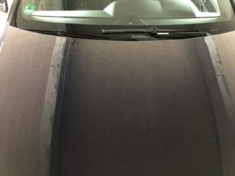

Ausgangszustand, Beifahrerseite Mr Fix, Fahrerseite PNS:
[bild=2]

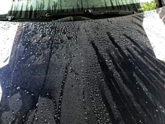

Nach dem Abspritzen mit dem Gartenschlauch:
[bild=3]

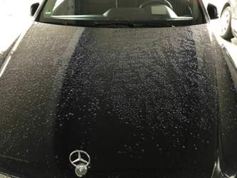

Fertig gewaschen Rinsless mit ONR und schon wieder Pollen drauf 🙁
[bild=4]
Mein Fazit:
PNS perlt wie sau, MrFix kommt da nicht hinterher. Bei der Farbaufrischung kann ich keine unterschied erkennen. Tun Sie beide ein wenig. Auftragen und abnehmen ist bei beiden sehr einfach. Ich habe aber vor der Keramikversiegelung von Mr Fix ein bisschen mehr Respekt. Und beim Mr. Fix soll man einige Minuten warten bevor man es wieder abnimmt. Kann sein das ich nicht lange genug gewartet habe, weil ich ein wenig Angst es bei zu langer Einwirkungszeit nicht mehr auspolieren zu können.
