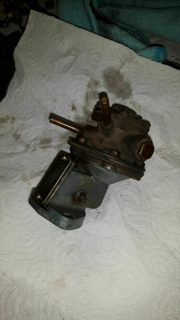

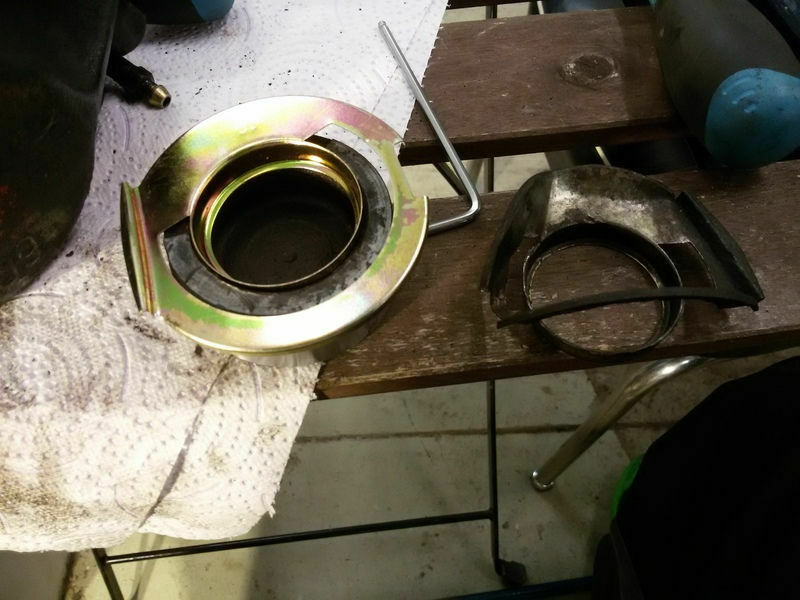

Erstmal gabs eine neue gebrauchte Benzinpumpe, da die originale Pumpe fehlt und hier ein Loch im Motor klafft.
Nachdem ich den Kühlergrill demontiert hab, konnte ich einen genaueren Blick auf die Plattform werfen - es sieht... naja aus...

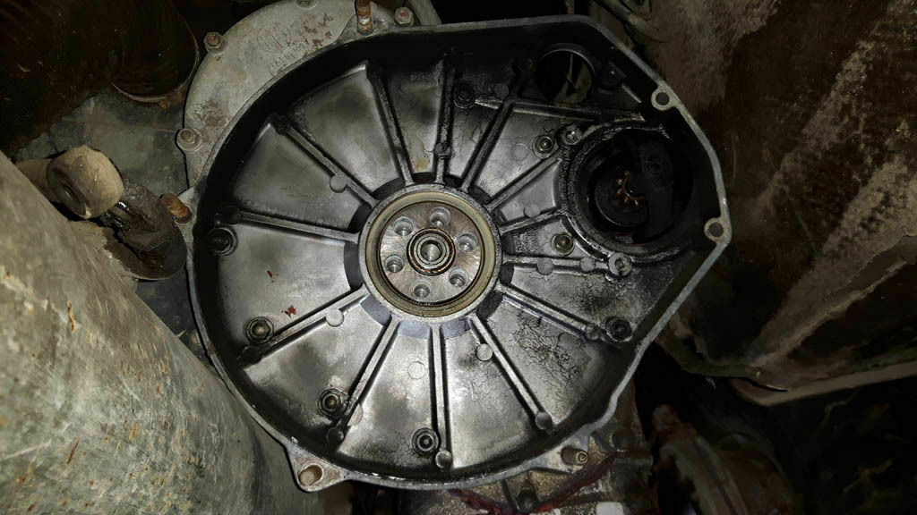

Um mal einen Einblick in die Getriebe zu bekommen musste das Öl raus - bei den inzwischen eisigen Temperaturen ist es die beste Arbeit auf der Isomatte in der unbeheizten Garage unter dem Auto zu liegen. ;)

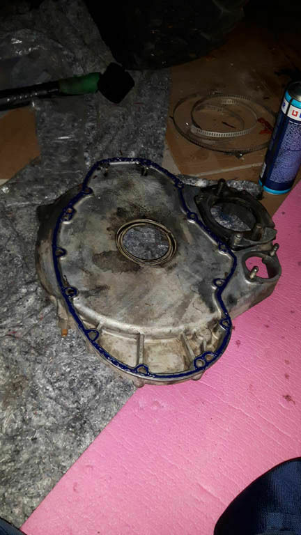

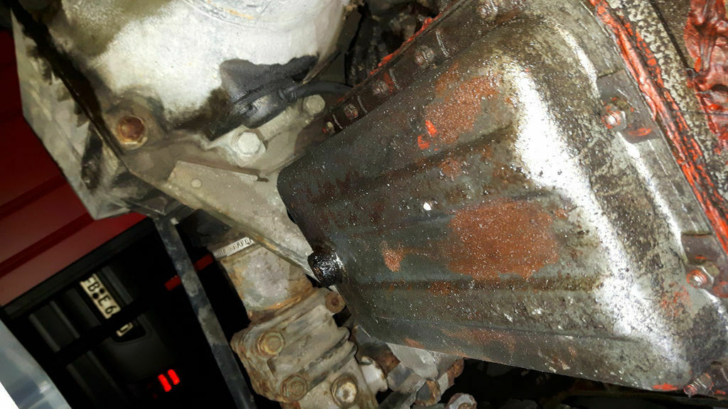

Die Ölwanne habe ich dann gereinigt und mit einer neuen Dichtung und dem vorgeschriebenen Drehmoment wieder montiert. Hier muss man gut darauf achten, nicht zu viel Kraft auf die Muttern zu bringen, da man sonst die Wanne verzieht und neue Undichtigkeiten provoziert.
Danach ging es den Dichtungsresten an den Kragen... inzwischen bin ich schlauer und würde es mit Dichtungsentferner machen und nicht mit einem Schaber und Bremsenreiniger... aber man lernt ja nie aus. ;)
Alles mit Bremsenreiniger entfettet und drauf mit der Dichtmasse...

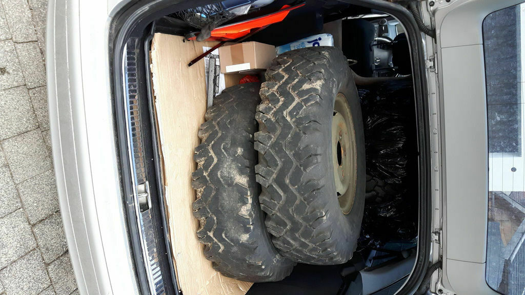

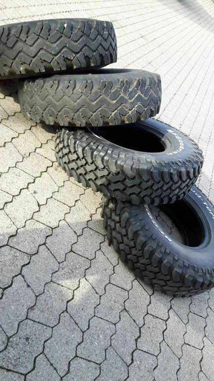

Erstmal kamen 2 Altreifen mit Maloyas zum Reifenmann um die Ecke. Über Ebay Kleinanzeigen habe ich günstige 255er BFG MTs gefunden, die werden nun mit neuen Schläuchen aufgezogen.

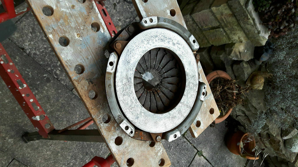

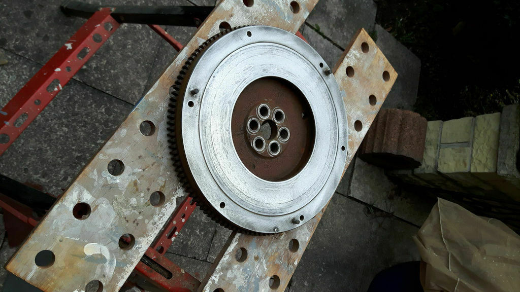

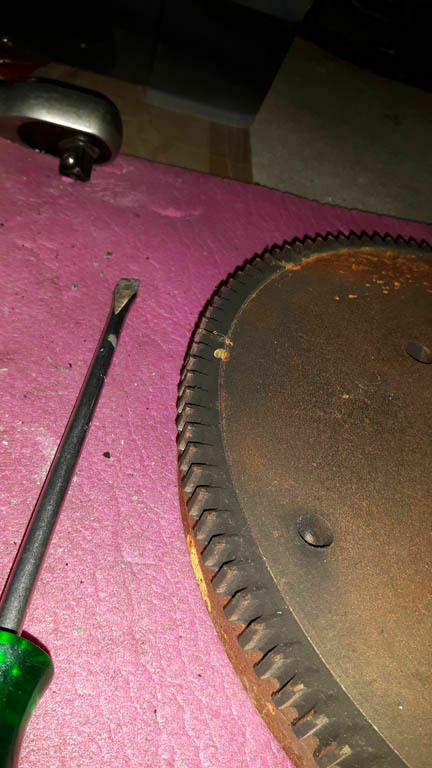

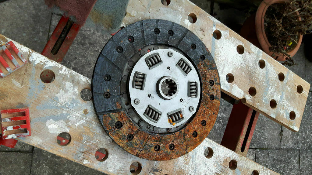

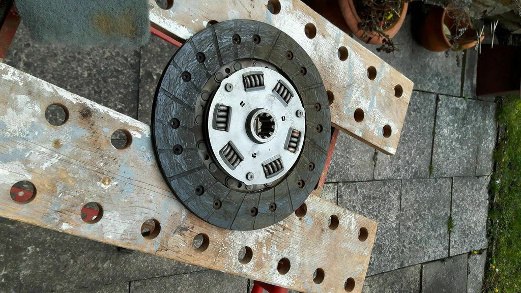

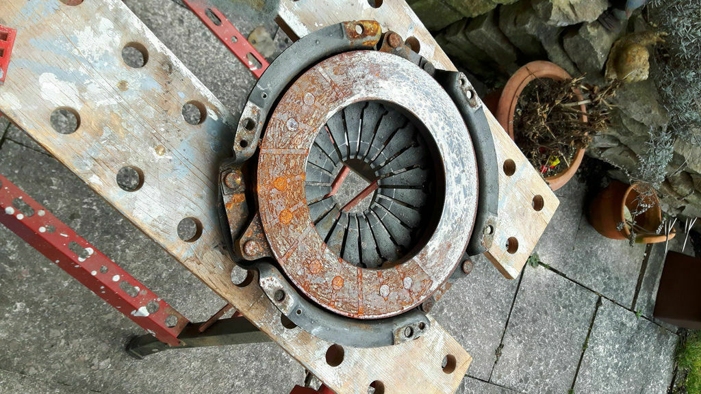

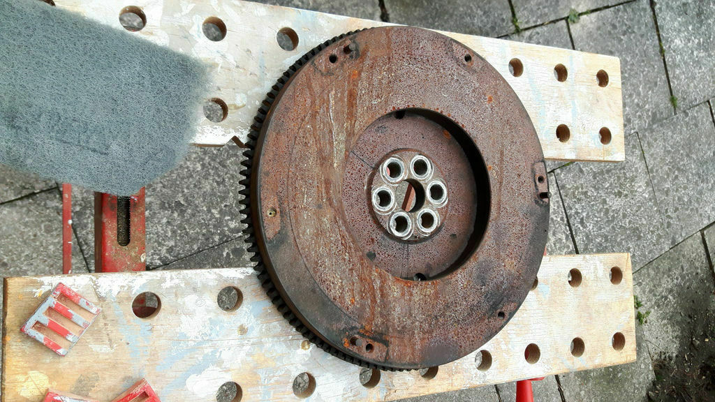

Da die Schwungscheibe, Kupplung und Druckplatte nicht mehr so schick waren hab ich sie für den ersten Test entrostet.... mal schauen ob es damit funktioniert.

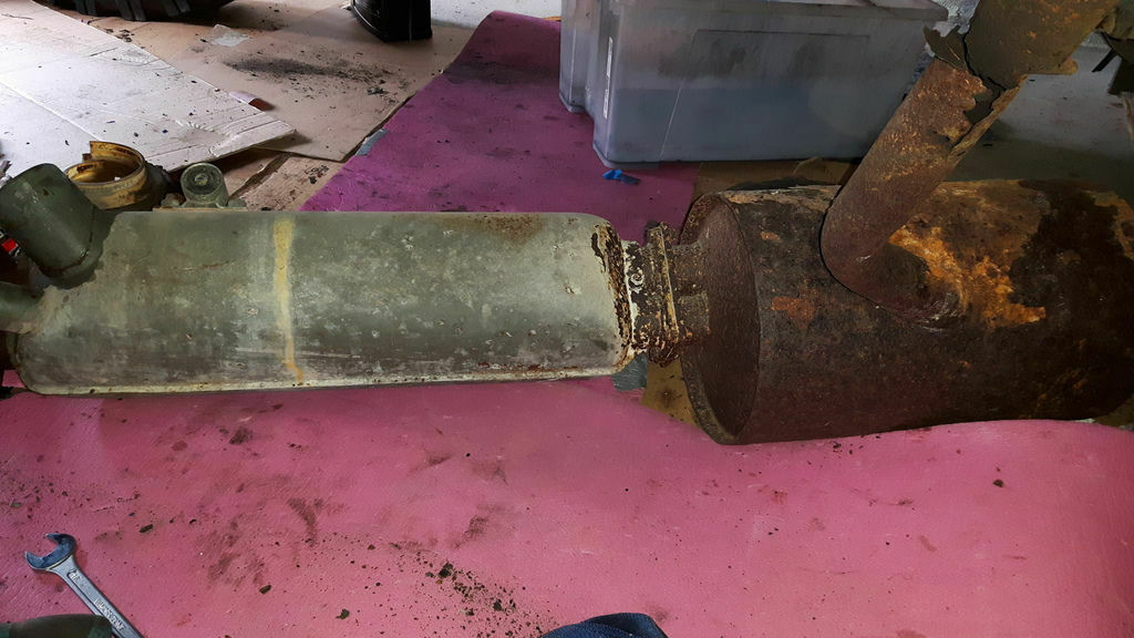

Und zu guter Letzt kam der Auspuff runter, erfreulicherweise (und wider meiner Erwartungen) gingen alle Schrauben mit Schraubenschlüssel und Hammer problemlos auf.

Am Tag danach durfte der Pinzi erstmal auf 2 Reifen stehen... und der nächste Satz kam zum Reifenmann

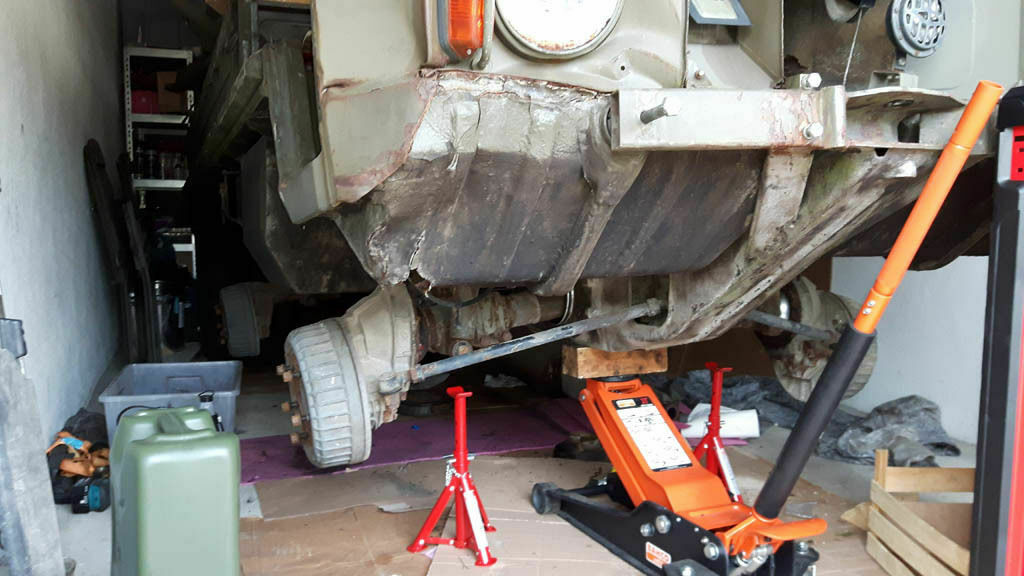

Tue Dec 29 10:19:04 CET 2020    |    aekwi    |    Kommentare (0)    |   Stichworte: 6x6, DIY, Pinzgauer, Restauration, Schrauben, Steyr-Puch
Servus,
Da er so nicht über den Winter draussen stehen soll musste ich ihn einen Kopf kürzer machen... gut dass mein Papa mir ein Plätzchen in seiner Garage überlässt...
Die Plane fühlt sich schon furchtbar hart an, beim abnehmen hatte ich schon Angst dass sie mir gleich bricht. Dafür gingen fast alle Schrauben sehr gut auf.

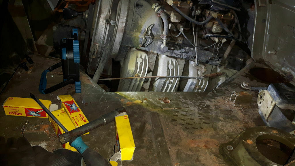

Dann gings los - erstmal den Patienten prüfen und schauen, welche Reanimationsmaßnahmen zuerst gemacht werden sollten.

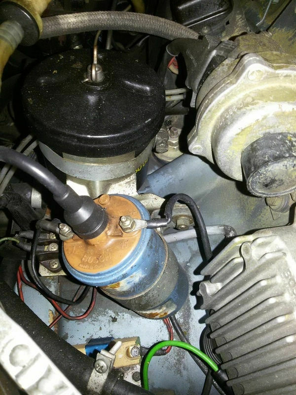

Also erstmal ein kleiner Schluck Öl in jeden Zylinder und mit ein wenig Überzeugung dreht er sich leicht.
Danach habe ich Zündkerzen reingeschraubt und man merkt schön, wie er den Druck aufbaut und es dann leichter geht wenn das jeweilige Ventil öffnet.

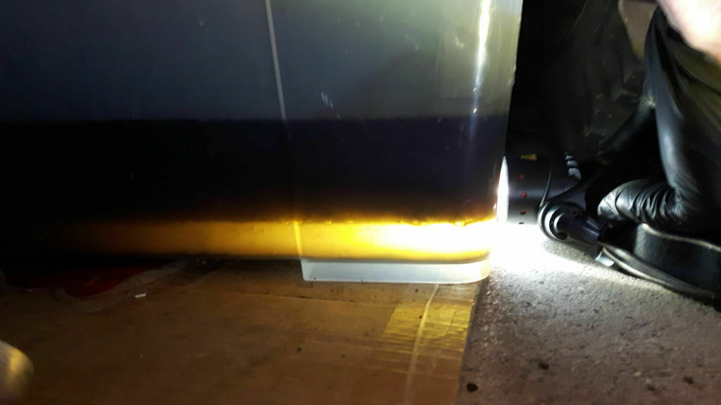

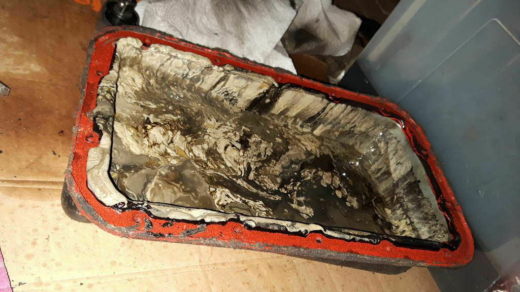

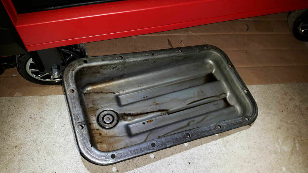

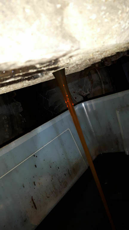

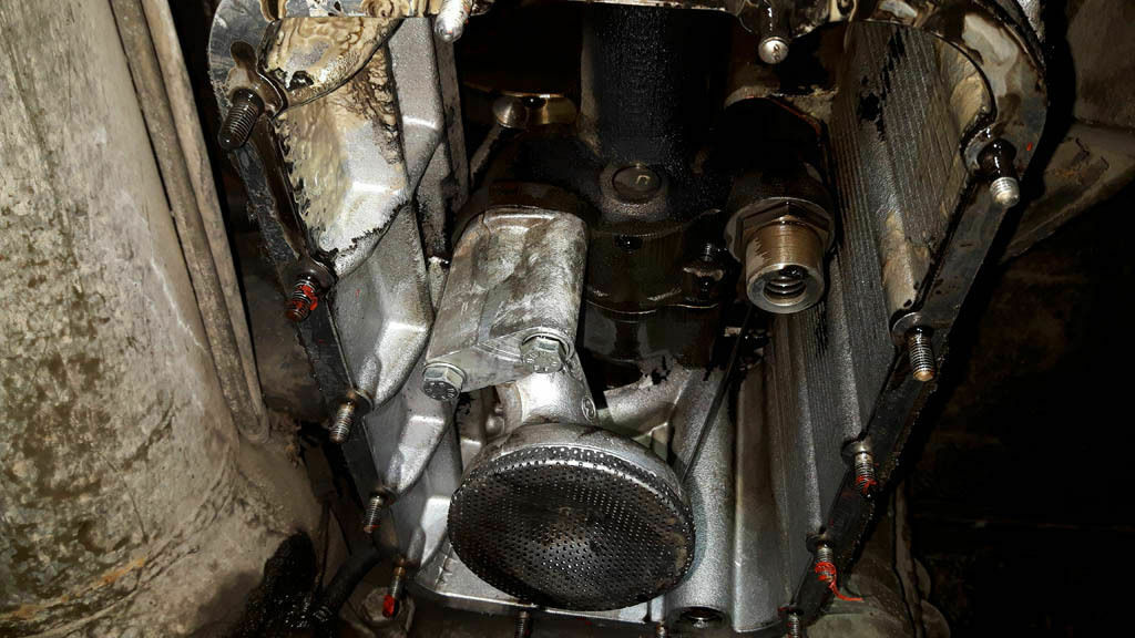

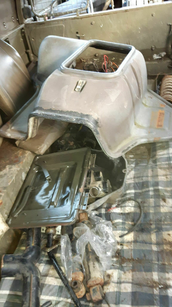

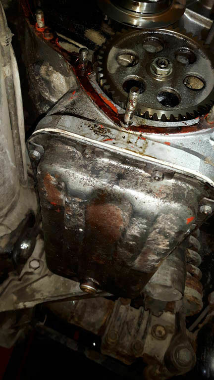

Nachdem das erledigt ist habe ich mich der Ölwanne gewidmet - das ist der unerfreuliche Teil der Geschichte.
Auf den ersten Blick, viel Dichtmasse und eine grindige Schraube... das schreckt mich nicht ab. ;)
AAABER: Platz 1 der Dinge die ich nicht im Öl finden möchte: viel Metall - ok das gabs hier nicht
dicht gefolgt von Platz 2: 2-3 Liter Wasser... das gabs hier aber... und das in einem luftgekühlten Motor, der gar keinen Wasserkreislauf hat.
Vermutlich kam das Wasser über die Öffnung der Benzinpumpe rein, da die Plane oben offen war und es dort einwandfrei reinlaufen konnte...

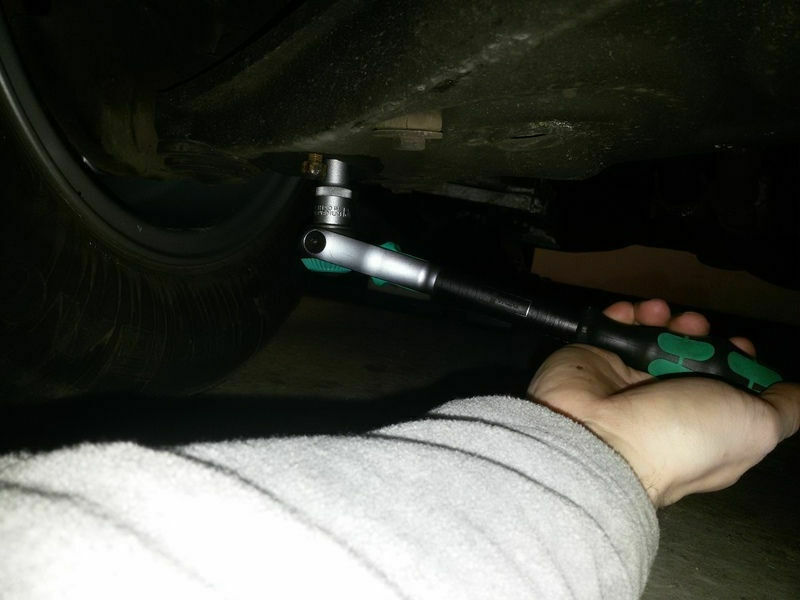

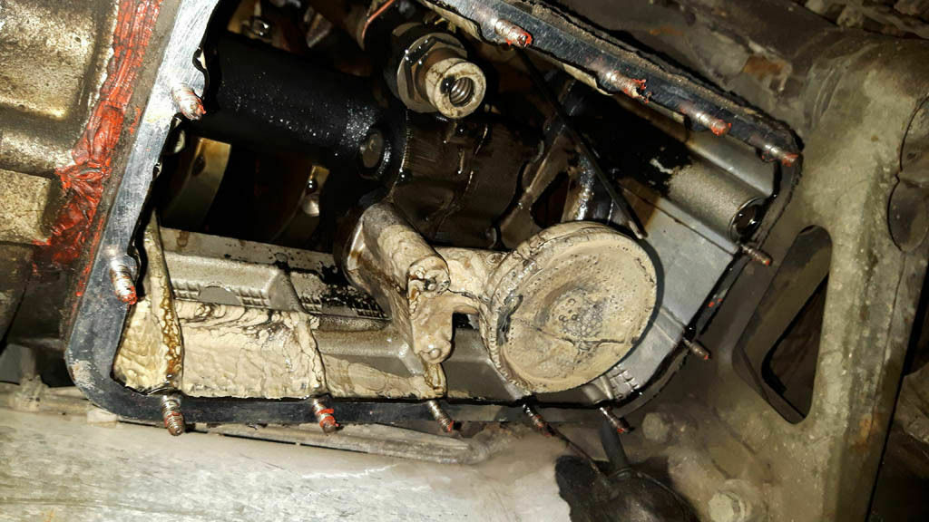

Nachdem ich den ersten Schock verdaut hatte ging es weiter. Der Motor blutet in Ruhe über Nacht aus, während ich mich um die Schwungscheibe kümmere, die optisch auch ein bisschen gelitten hatte.

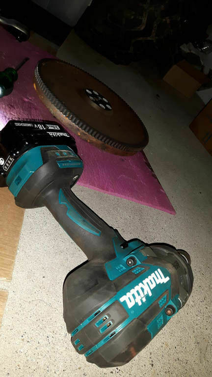

Aber dank dem Akku-Schlagschrauber (unbezahlte Werbung ;) ) gingen auch die Schrauben problemlos auf.
Inzwischen ist genug Wasser-Öl-Emulsion abgelaufen und ich habe mich dazu entschieden die Ölwanne runter zu nehmen - alles andere wäre Pfusch. Da gab es noch mehr frische Sumpfsuppe...
Eine erste Runde Bremsenreiniger hat wahre Wunder gewirkt. Innen hat sich das Wasser unten abgesetzt, wie man auch an dem Rand erkennen kann.

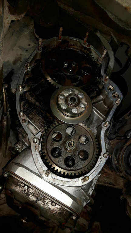

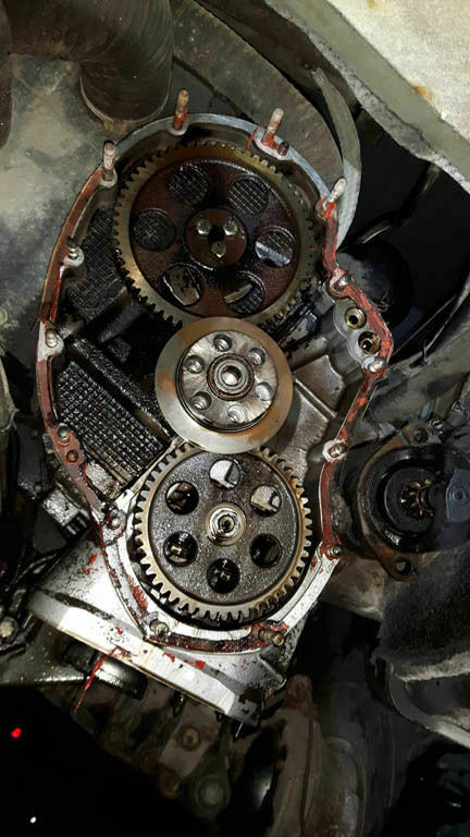

Der Pinzgauer hat weder einen Zahnriemen noch eine Steuerkette - sondern Zahnräder. Die liegen hinter dem Räderkasten, der ebenfalls mit Dichtmasse abgedichtet wurde - also runter damit. Aber auch da sieht es gut aus.

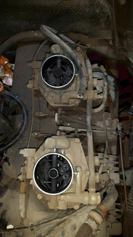

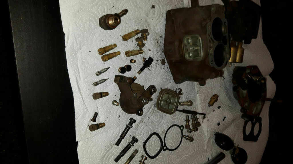

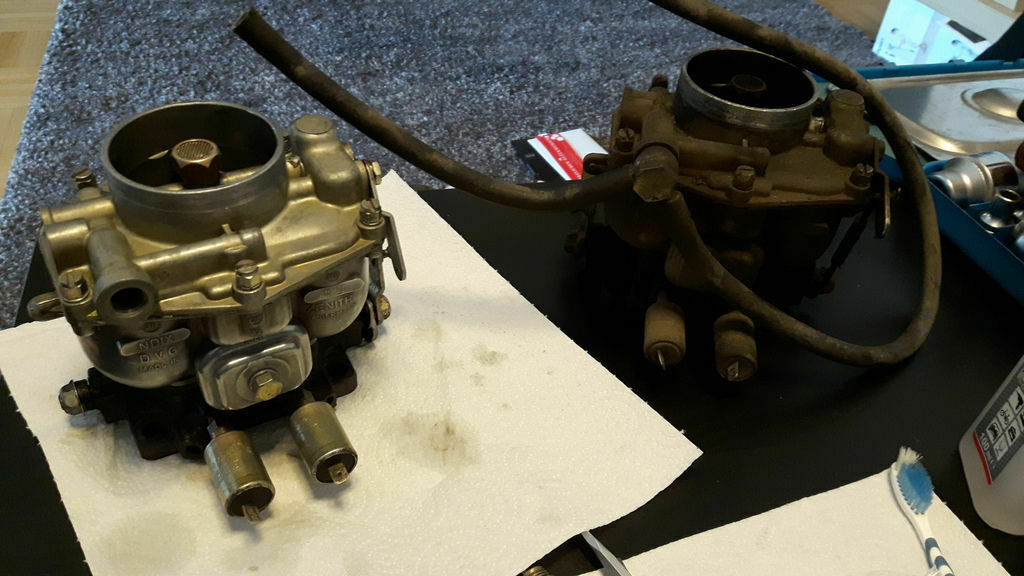

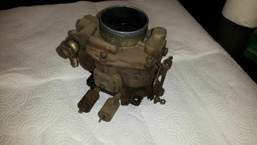

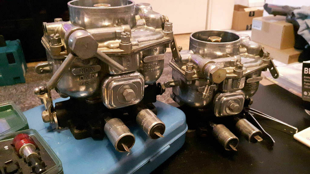

Die Vergaser dagegen haben nicht nur Sonnenbräune angenommen sondern auch alles an Dreck und Staub der letzten Jahre.
Die kommen runter und wandern ins Ultraschallbad - die Dichtungen sind nach so langer Zeit sowieso kaputt und wer weiß, welcher Dreck noch im Inneren schwimmt bzw. liegt.
Damit kein Dreck in den Ansaugtrackt fällt, gibt es dafür Verhüterlis, denn Vorsicht ist bekanntermaßen besser als Nachsicht. :D

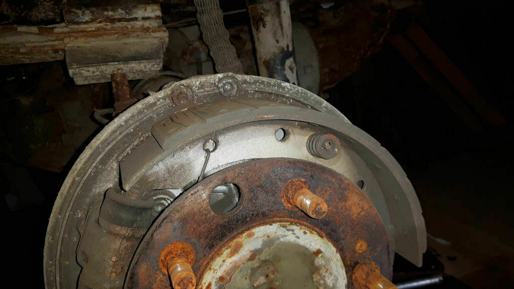

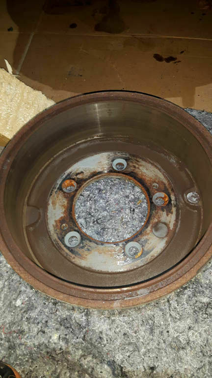

Aber es gibt auch gute Nachrichten - die Bremstrommeln und Bremsbeläge sehen rundum sehr gut aus - also dürfen die bleiben.

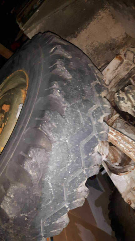

Und ich habe ziemlich abgefahrene Reifen - manchmal geht das als Kompliment durch, aber ich befürchte in meinem Fall nicht. ;)
Die Vergaser sind dann auf den Wohnzimmertisch gewandert...
...wurden zerlegt...
...gereinigt und mit neuen Dichtungen wieder montiert. Ich hoffe, man sieht den Unterschied. ;)

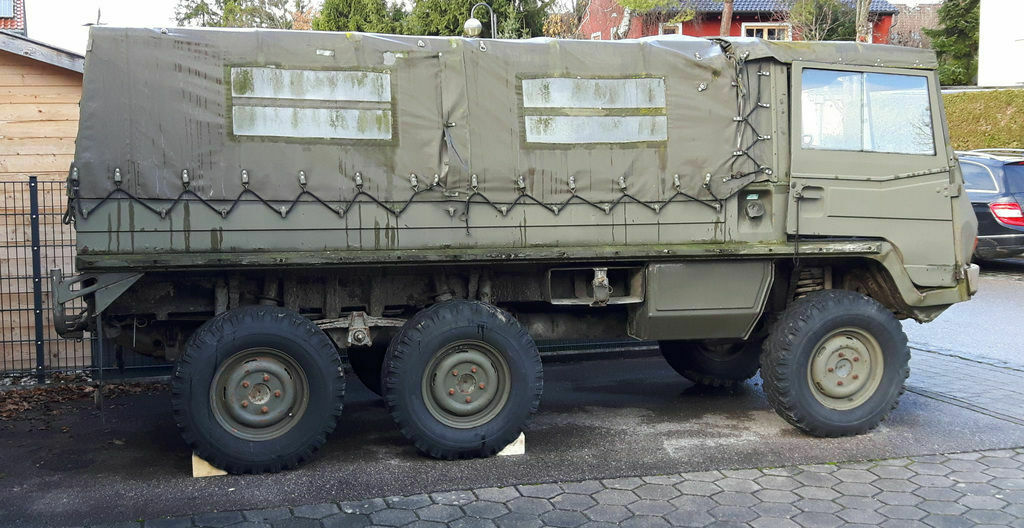

mal eine Abwechslung zum Benz... einer der Pinzis.
Zu dem Zeitpunkt hatte ich schon einen, aber ein zweiter ist ja bekanntlich nicht schlecht.
Ausserdem war eine Woche zuvor mit der Freundin Schluss... und da Frustshoppen ja bekanntlich hilft, gings auf die Reise.

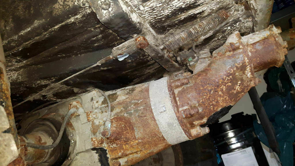

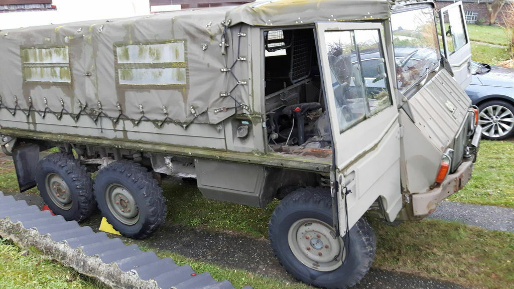

Ziel war der Steyr Puch Pinzgauer 712M 6x6, keine Papiere, Motor läuft nicht, Teile fehlen und dazu noch ein ziemlich beeindruckender Unfallschaden.
11
22
Nach kurzer Prüfung, der Motor lässt sich von Hand drehen, hat der Besitzer ihn mit der G-Klasse aus dem Stellplatz gezogen und wir haben ihn auf den Anhänger verladen. Ein Hoch auf gute Freunde. :)
33
44

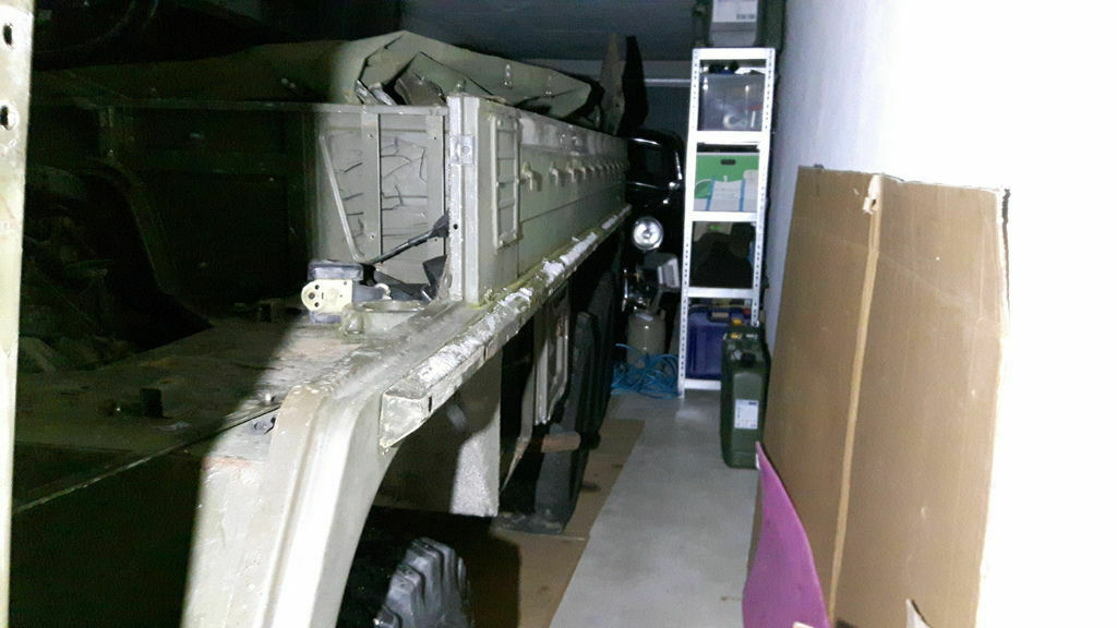

Dann gings heim und er wurde erstmal abgestellt, denn es hat bereits zu schneien angefangen...
Aber keine Sorge, die Restauration ging kurz darauf los. ;)

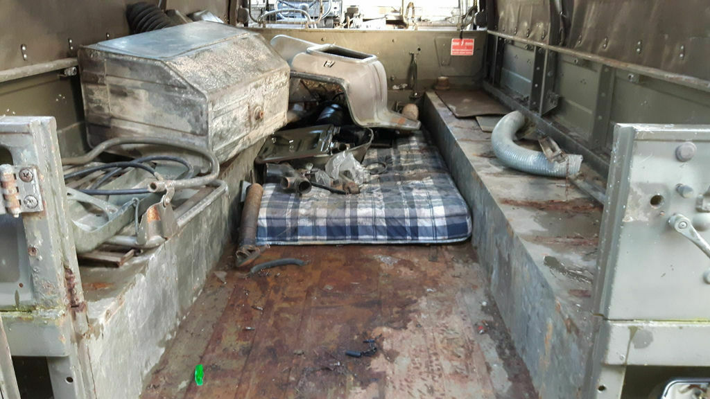

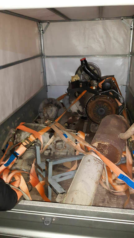

Ein buntes Sammelsurium war auf der Ladefläche... und dazu auch a bissl Flugrost, das sollte aber sicher mit Lackreinigungsknete weg gehen... evtl brauch ich aber die etwas aggressivere. ;)
66
77

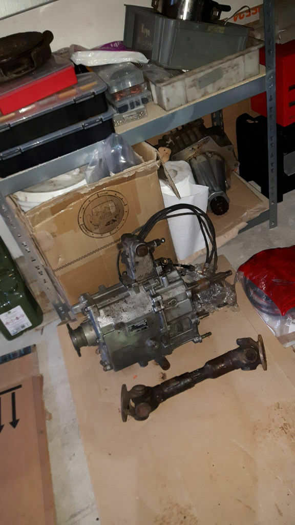

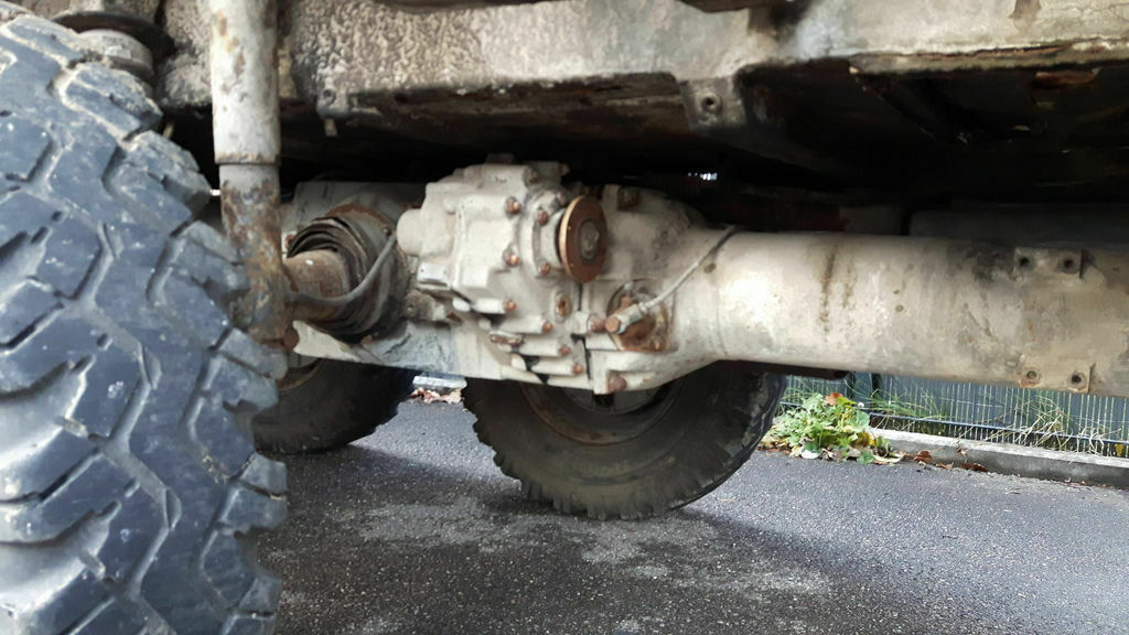

Aber das Getriebe war dabei... nicht im Auto, aber besser als kein Getriebe.
88

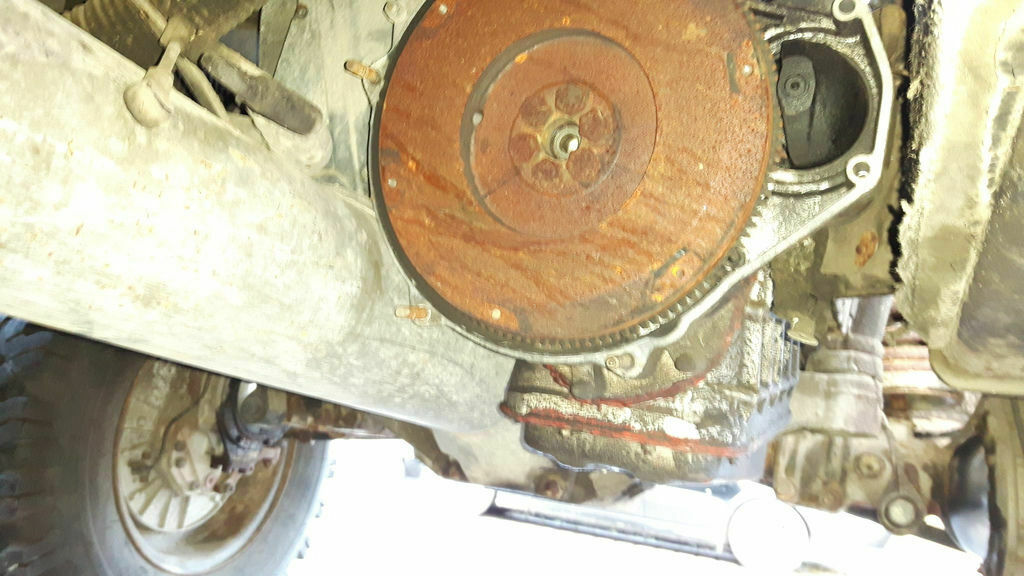

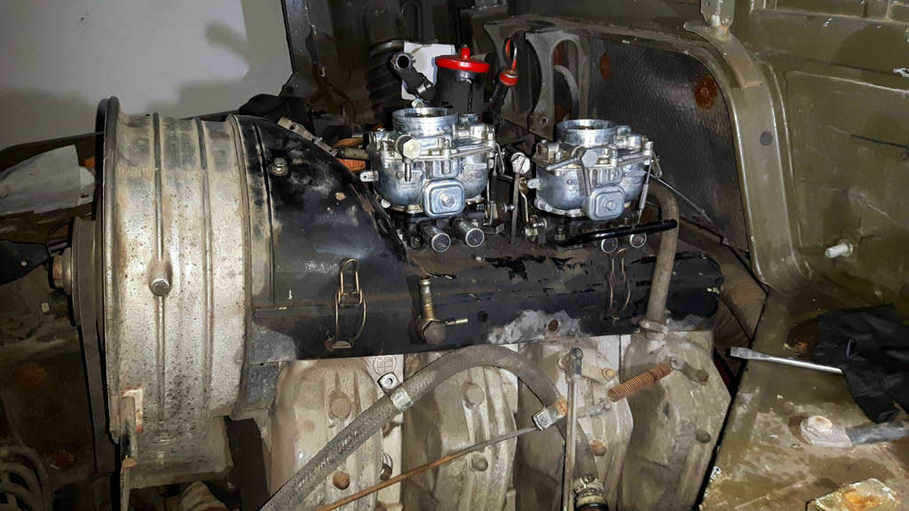

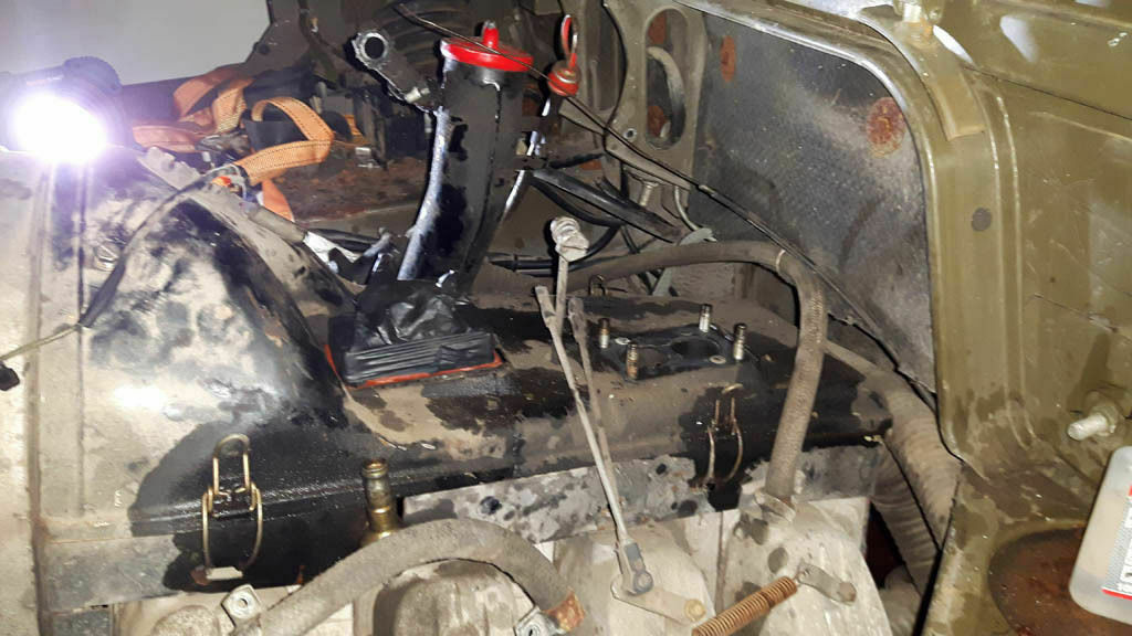

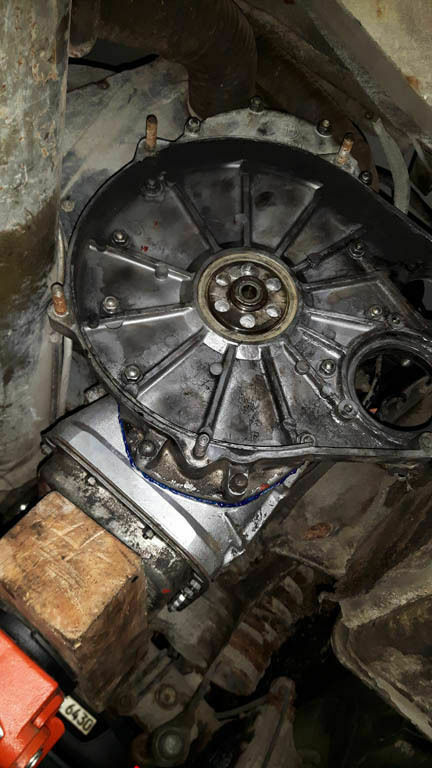

Und da gehört es eigentlich hin. Auf der einen Seite das Verteilergetriebe...
(dahinter sieht man gut das Zentralrohr)
99

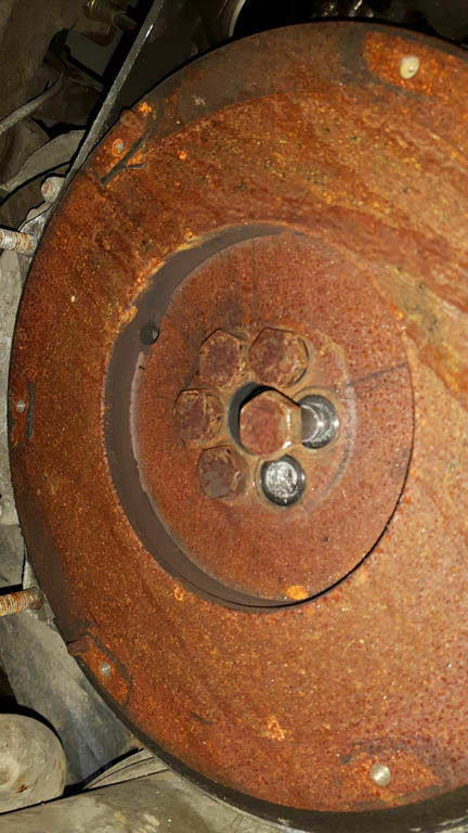

...und auf der anderen Seite die Schwungscheibe.
1010

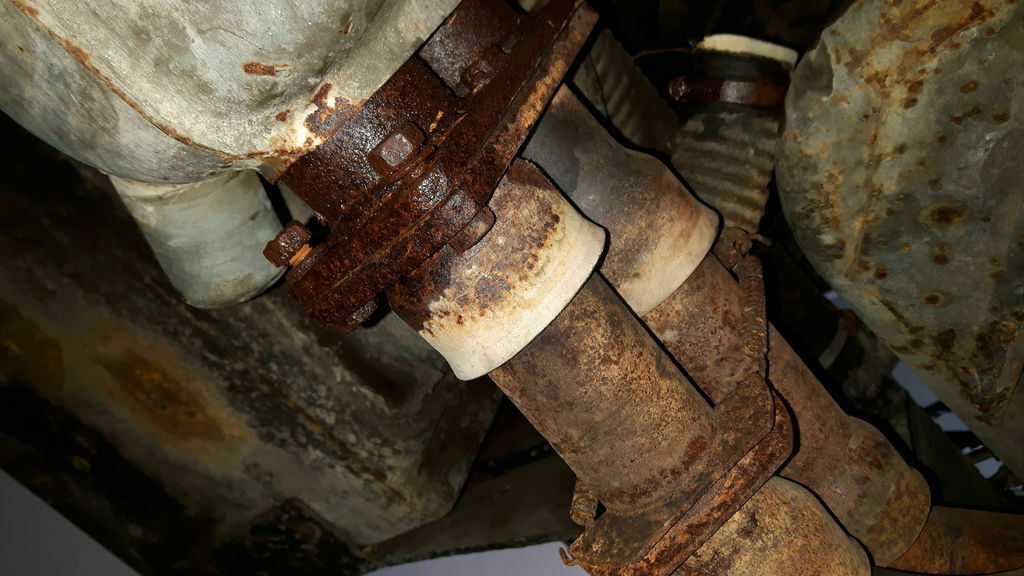

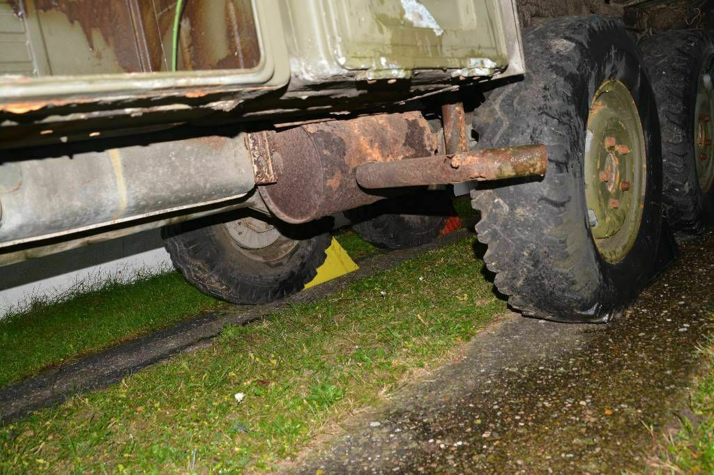

Auch der Auspuff wurde durch die Feuchtigkeit und Korrosion strömungstechnisch optimiert (ein Fachmann würde sagen er ist löchrig, aber was heißt das schon. ;) )
1111

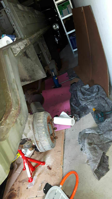

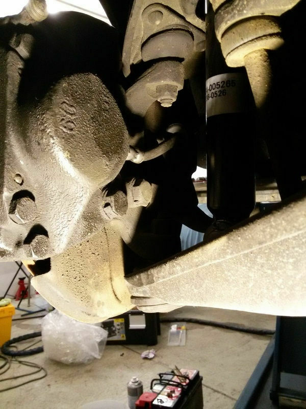

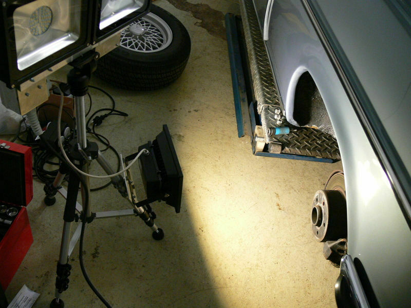

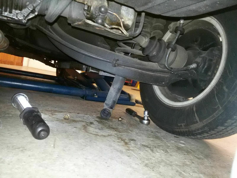

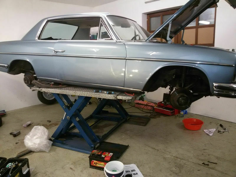

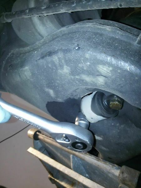

weiter gings mit der Technik... Fahrwerk und Bremsen sind nach so langer Standzeit nicht mehr die Besten -> Neue Dämpfer und die Bremsen müssen überholt werden.
4545 Also runter mit den Reifen
Dann gings den Schrauben an den Kragen. Zum Glück lies sich alles einwandfrei lösen.
4646
4747
4848
Und ab damit nach unten...
4949

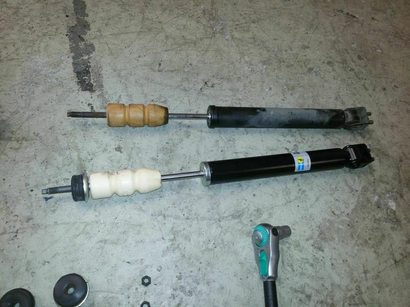

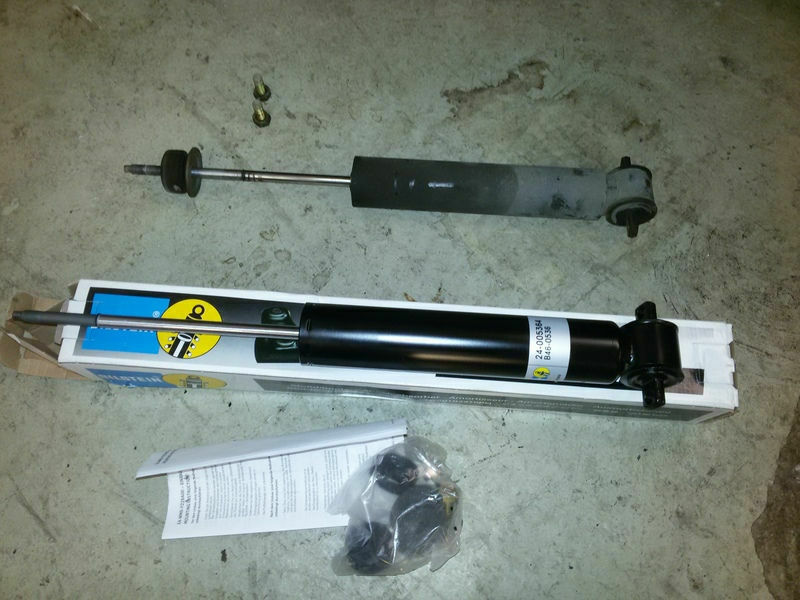

Dazu der Vergleich alt gegen neu :)
5050

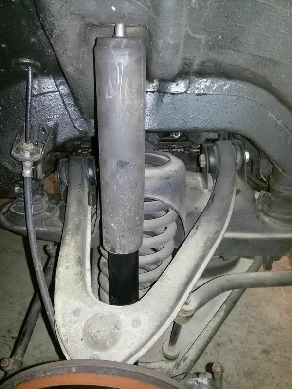

Ein kurzer Test... so stand er eigentlich gut da, also gehts vorne weiter.
Dort gehts leider ein bisschen enger zu aber mit Geduld gings auch da problemlos.
5151
5252
5353
5454
Und auch hier wieder alt gegen neu. Der Tausch hat sich auf jeden Fall gelohnt, denn nach so langer Standzeit sind die Stoßdämpfer eigentlich immer fritte.

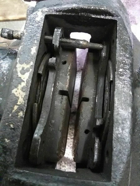

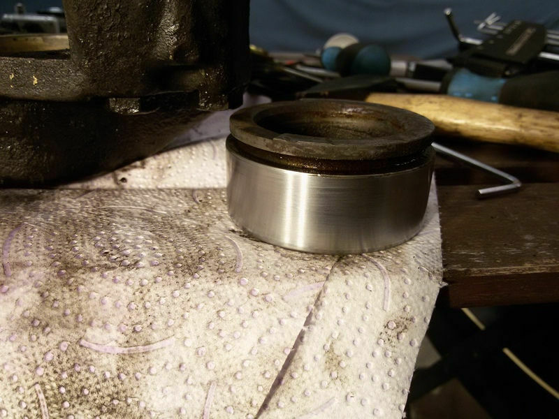

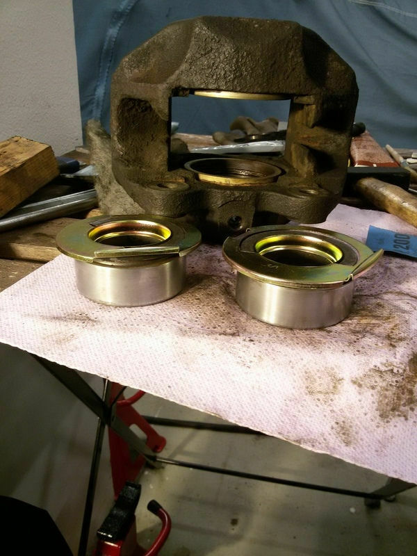

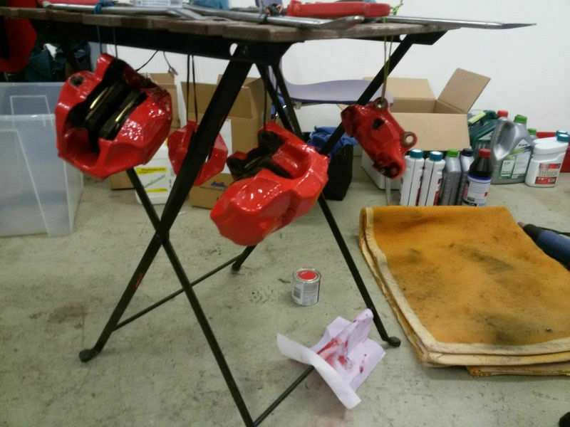

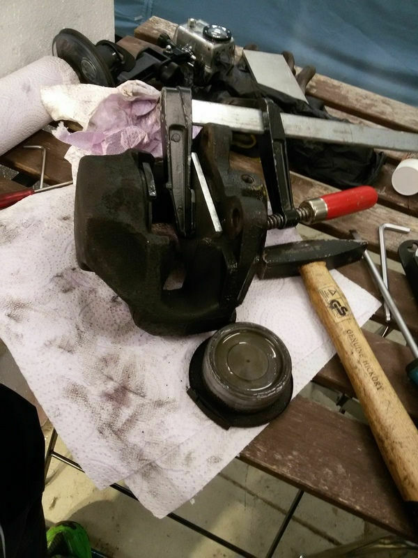

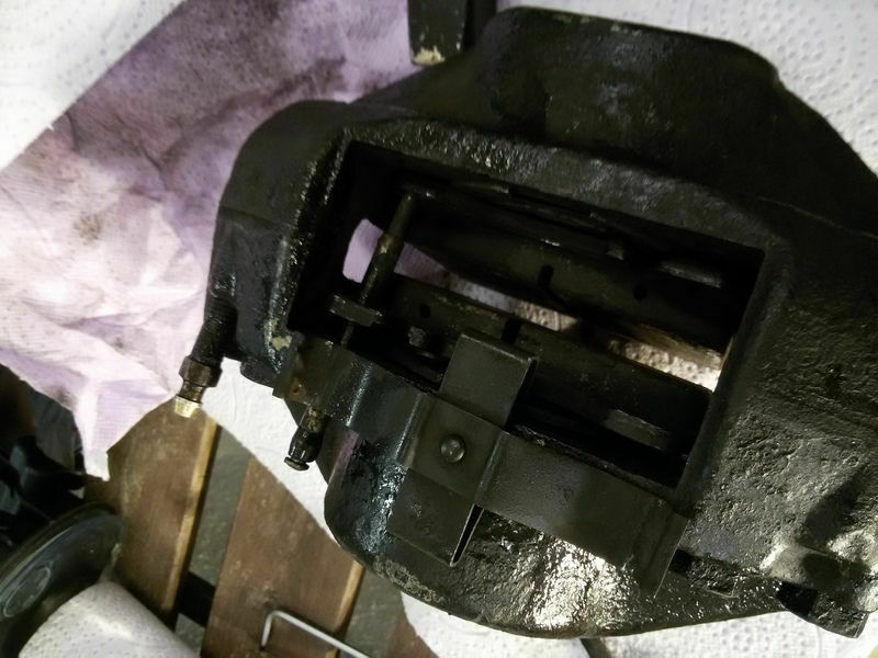

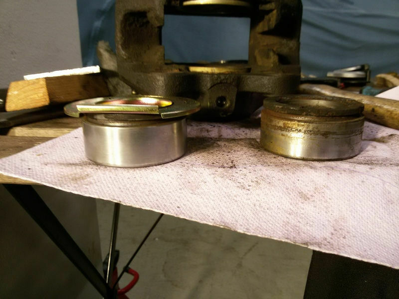

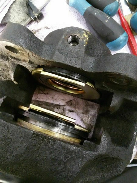

Da mir bereits bei der Heimfahrt aufgefallen ist, dass die Bremse nicht gleichmäßig zieht, habe ich mich dazu entschlossen auch dort nach dem Rechten zu sehen.

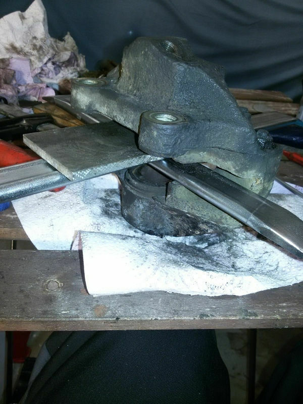

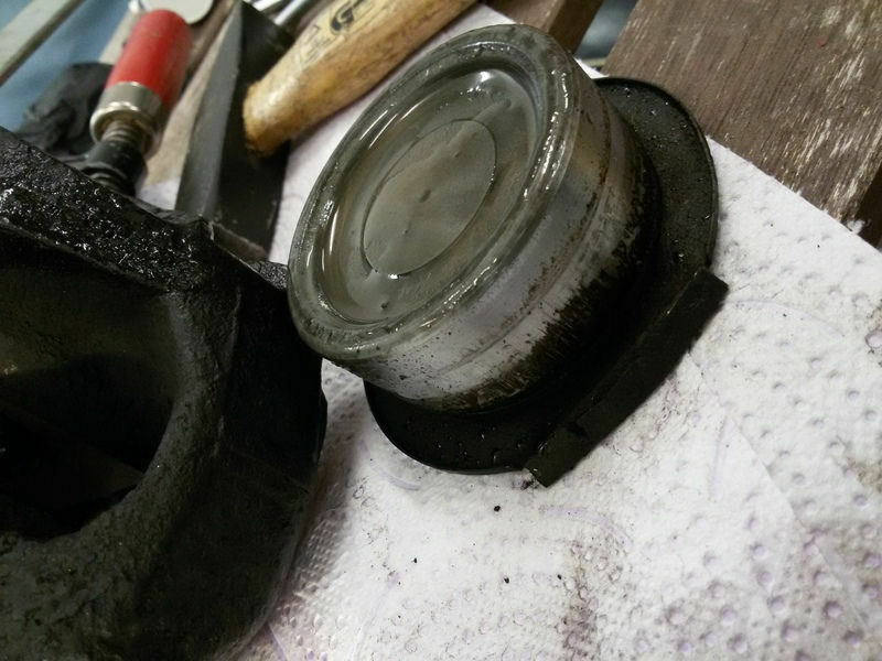

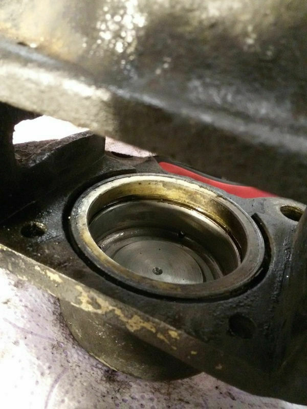

Das bedeutet: Bremssättel runter und Kolben raus. Dabei handelt es sich noch um schöne Zweikolben Bremssättel und nicht, wie bei den Meisten anderen Autos, um Schwimmsättel
7070
Ab damit... Die Beläge sehen gut aus.
7171
7272
Zum Ausdrücken habe ich Druckluft verwendet.
Wenn man das macht sollte man unbedingt eine Brille tragen, da die Bremsflüssigkeit ggf. durch die Gegend spritzt und das gehört definitiv zu den Sachen, die man nicht im Auge haben will.
Den Druck sollte man vorsichtig regeln, also bei 1 bar anfangen bzw. weniger und schauen, wie gut der Kolben aus dem Sattel kommt.
Ausserdem rate ich auch dazu ein Brett dazwischen zu legen, so dass der Kolben nicht unkontrolliert durch die Werkstatt schießt oder die Schraubzwinge bzw. den zweiten Kolben trifft und dabei beschädigt wird. Vorsicht ist die Mutter der Bremssättel. ;)
Einige Kolben sahen noch gut aus....
7373
7474
7575
8888
8989

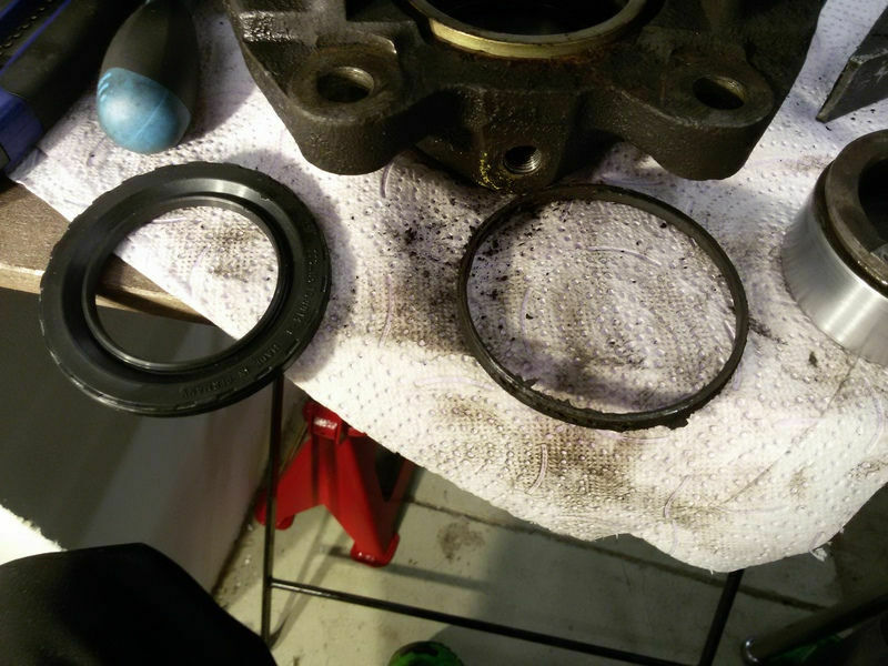

Aber die Dichtringe sind hinüber.
7676

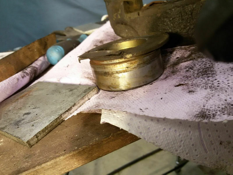

Die Flächen habe ich vorsichtig mit feinem Schleifvlies angeschliffen um Dreck und Rost zu entfernen.
7777

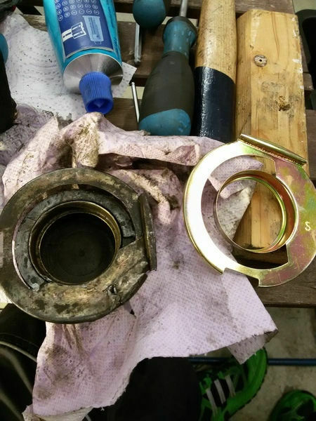

Dann noch die alten Bleche ersetzt...
7878

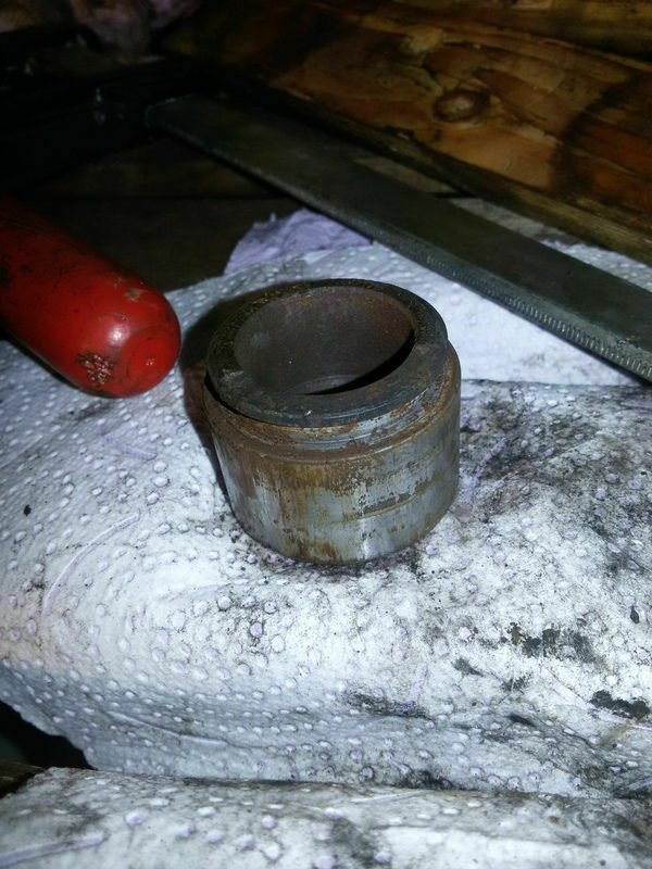

Und den nächsten Kolben begutachten - der sieht nicht mehr so fresh aus. Zwei Kolben haben sich auch erst mit ca. 6 bar und längerem hin und her gelöst. Das hat auch gezeigt, dass die Überholung sicher nicht die falsche Idee war.
7979
Auch das Blech war... naja...
8080
Wieder ein schönes vorher-nacher Bild, da steh ich einfach drauf. ;)
8181
Und beide wieder im guten Zustand.

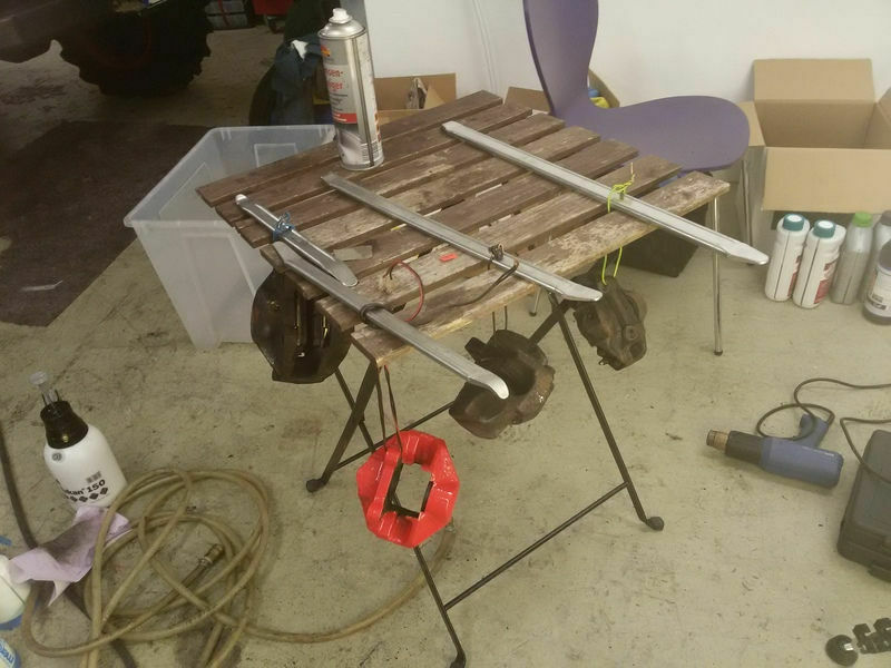

Montiert habe ich das ganze mit reichlich ATE Bremszylinderpaste und
8383
Jetzt kommt der Frevel... fragt mich nicht wieso, aber mein Papa wollte rote Bremssättel... aber was macht man nicht alles. Gelb hätte ich noch verstanden, doch rot passt so gar nicht.
Jetzt seht ihr aber auch, dass die Felgen nicht verkehrt sind, denn die verdecken das recht passabel. ;)

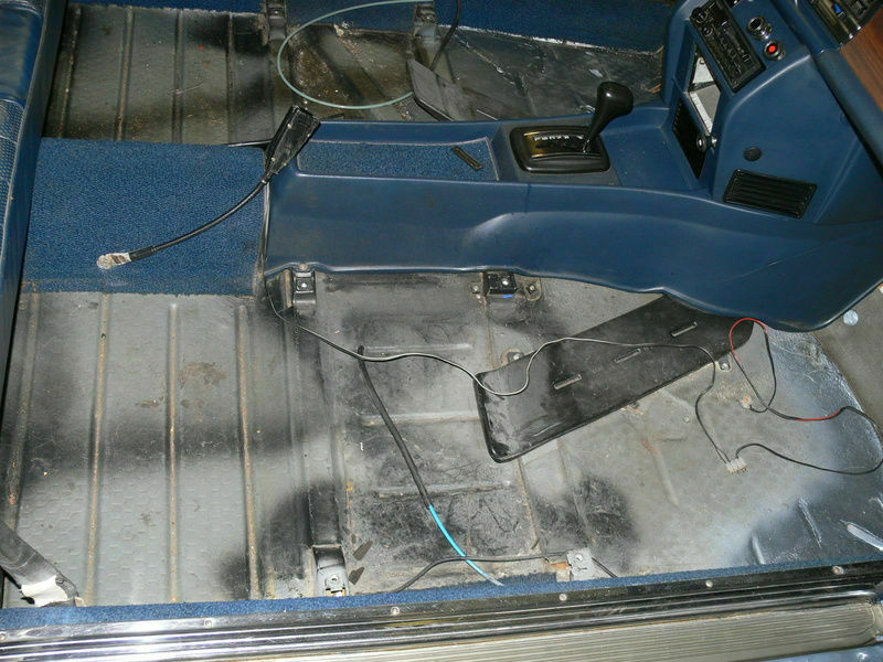

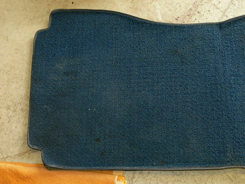

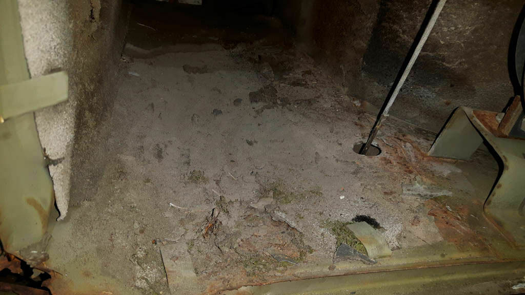

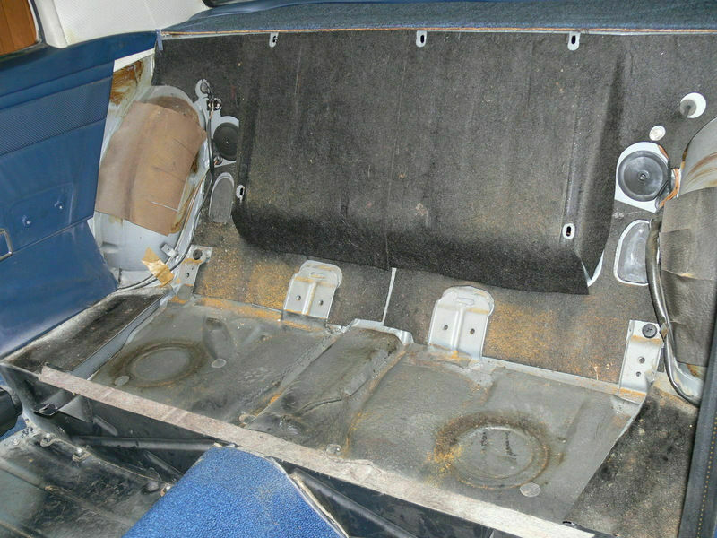

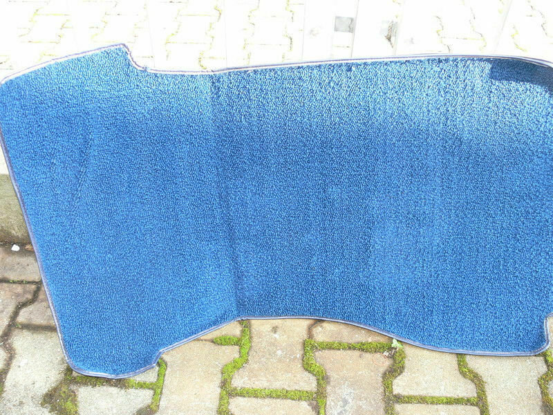

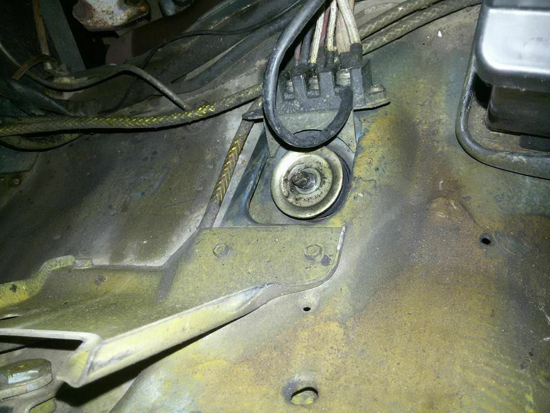

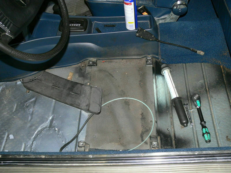

Nachdem die Teppiche schon ausgebaut waren und die Sonne scheint gings ihnen direkt an den Kragen, ich denke das vorher/nacher kann sich sehen lassen.
Gereinigt hab ich das Ganze mit dem Sprühex-Sauger, Valet Pro Classic Carper Cleaner 1:60 und destilliertem Wasser (dem Kalk keine Chance ;) ). Dabei muss man aufpassen, dass man immer nur mit einer weichen Bürste arbeitet um den Reiniger im Gewebe zu verteilen, da eine harte Bürste die Fasern beschädigt. Bei Sitzen fällt das noch viel mehr ins Gewicht.
1717
Nacher:
1818

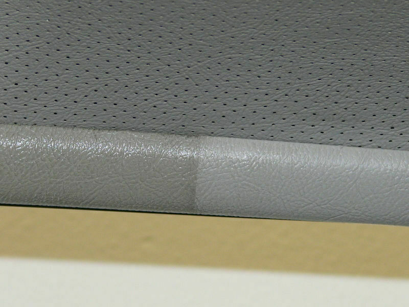

Auch die Leisten im Innenraum waren durch das Rauchen verdreckt und klebrig...
1919
... aber es klappt ganz gut... Dash Away und Meguiars APC haben wir ganze Arbeit geleistet.

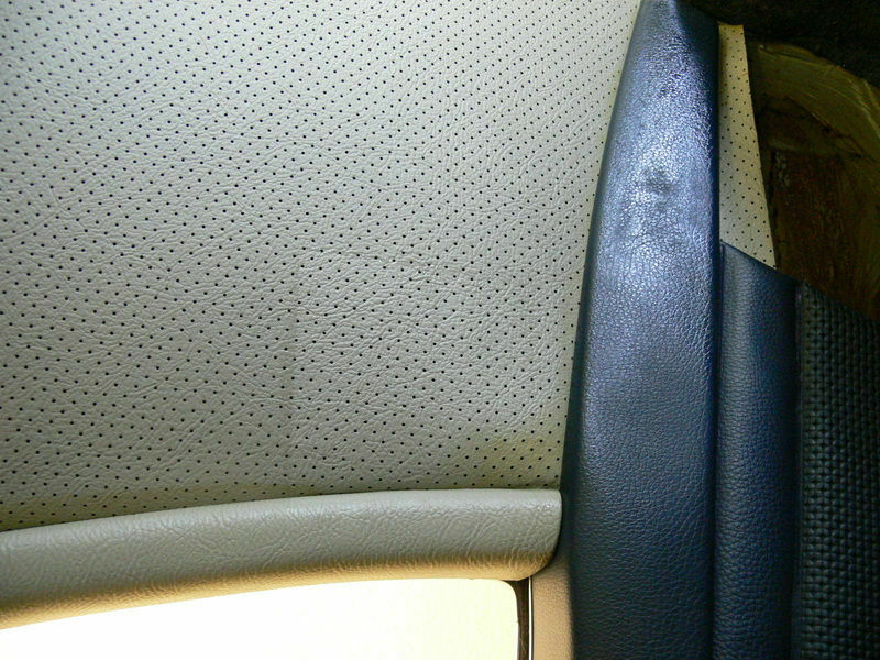

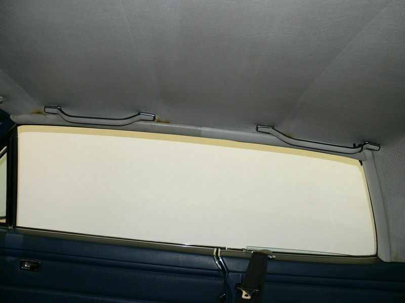

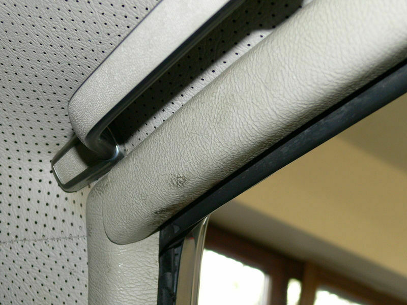

Dem Innenhimmel habe ich mich ebenfalls angenommen. Auch da sollte man vorsichtig sein und nur mit wenig Flüssigkeit arbeiten, da manche Innenhimmel verklebt sind und Feuchtigkeit den Kleber lösen kann. Das führt dann dazu, dass der Himmel unschön herunter hängt. ;)
2222

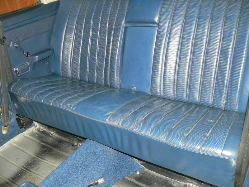

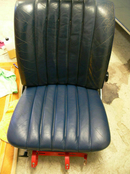

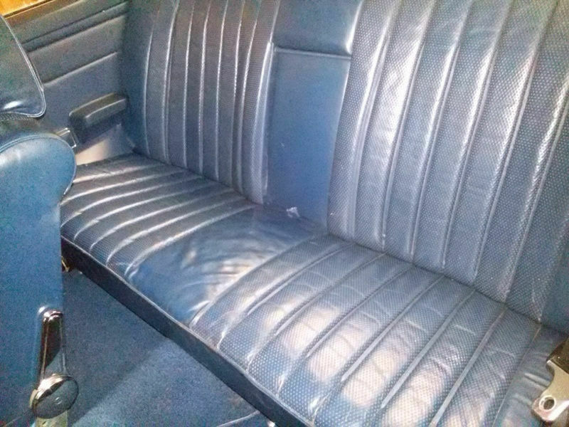

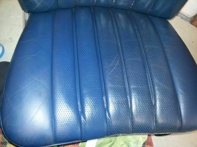

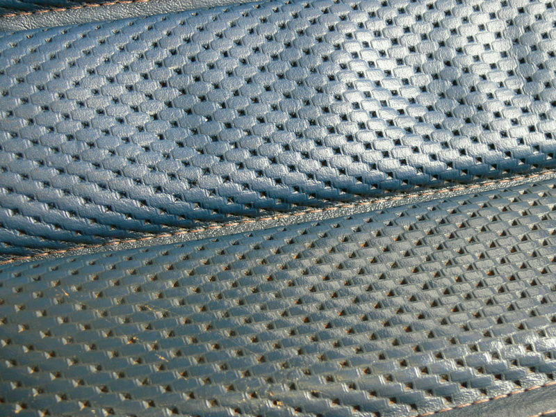

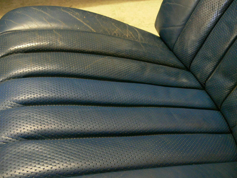

Die Ledersitze hatten ein schönes Nikotingelb um des schöne blau abzurunden.
Aber auch hier hat die Reinigung wunder gewirkt. Dabei macht es schon am Meisten Spaß, wenn man den Unterschied sieht.
Im Vergleich dazu ist es nicht sehr befriedigend ein sauberes Auto zu putzen.
Bei Leder, aber auch bei Kunststoffen, ist es sehr wichtig, dass man nach der Reinigung eine passende Pflege aufbringt. Ansonsten trocknet besonders das Leder aus und kann brüchig werden.
Bei den Kunststoffen im Innenraum habe ich auf Koch Chemie TopStar gesetzt, das ist rückstandsfrei eingezogen.
Beim Leder hab ich damals noch die Colorlock Produkte verwendet, die ebenfalls einen Klasse Job machen.

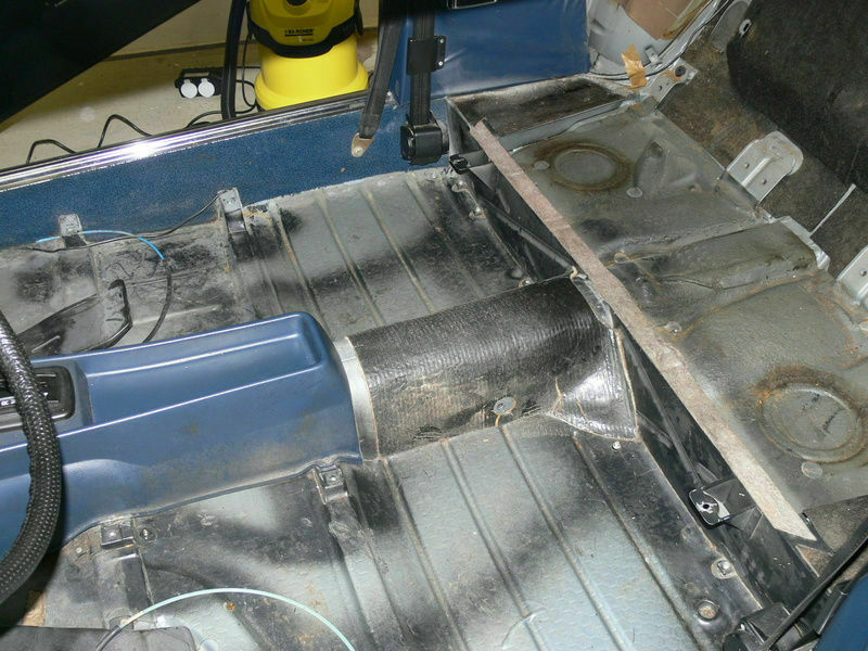

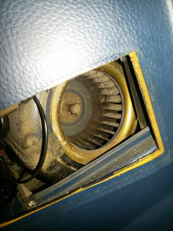

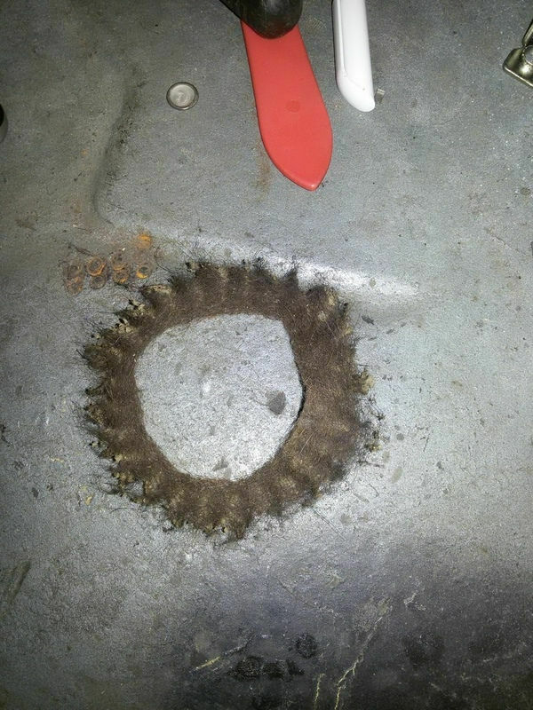

Der Lüfter im Innenraum war.... haarig. =/
Aber es hilft ja nichts, also Handschuhe an, Pinzette und Zange gezückt und auf gehts beim Schichtl.

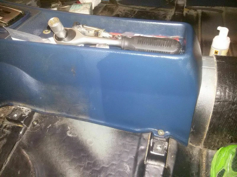

Dann noch die Mittelkonsole... wichtig ist auch hier die Pflege danach.
2929

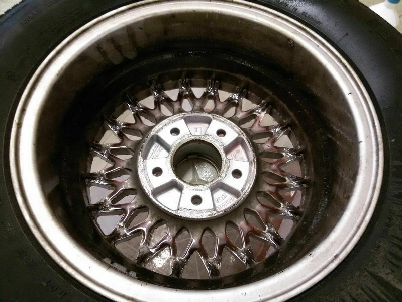

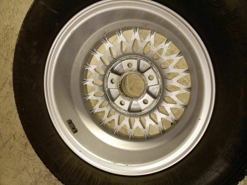

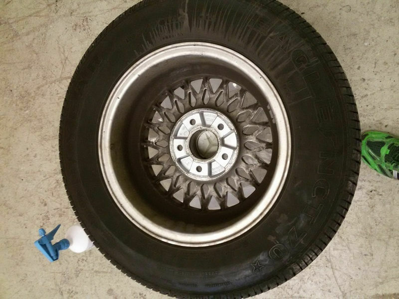

Die Felgen ( dir ich persönlich gegen BBS getauscht hätte, aber so schlimm schauen sie ja nicht aus ;) ) habe ich dann auch gereinigt... Erst mit Felgenreiniger (Valet Pro Bilberry Wheel Cleaner 1:3) - 5 Durchgänge, danach mit Reinigungsknete (Magic Clean rot und blau). Versiegelt wurden sie vorerst mit einem normalen, synthetischen Wachs, dabei habe ich Finish Kare 1000p verwendet. Wobei mich inzwischen die lange Ablüftzeit von gut 10 Minuten stören würde.
3131
3232
3333

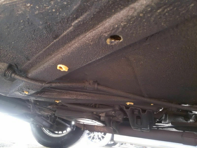

Und weils so schön ist gibts auch noch Fett für die Hohlräume am Unterboden.

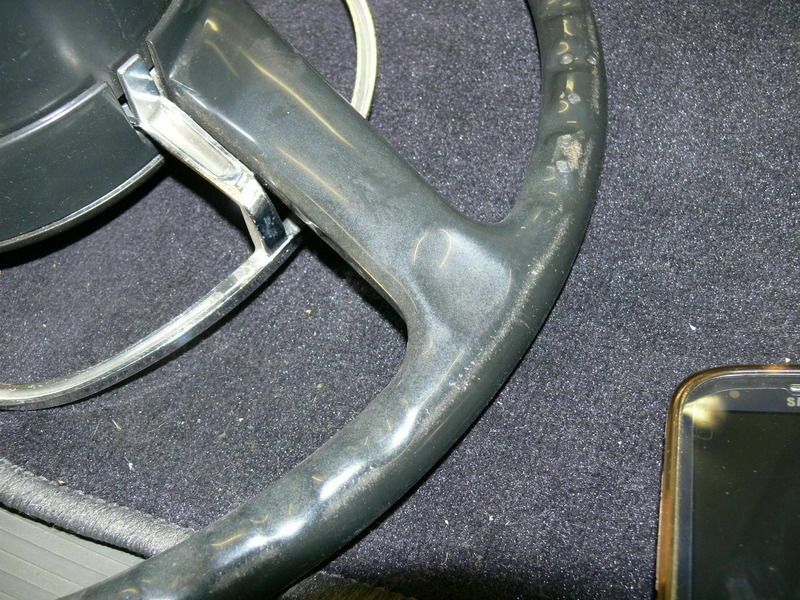

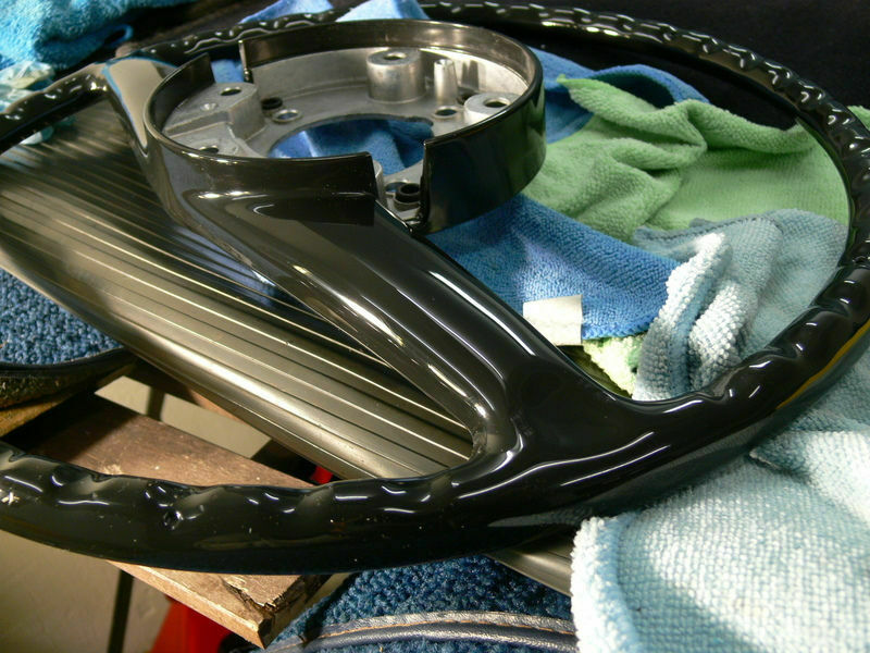

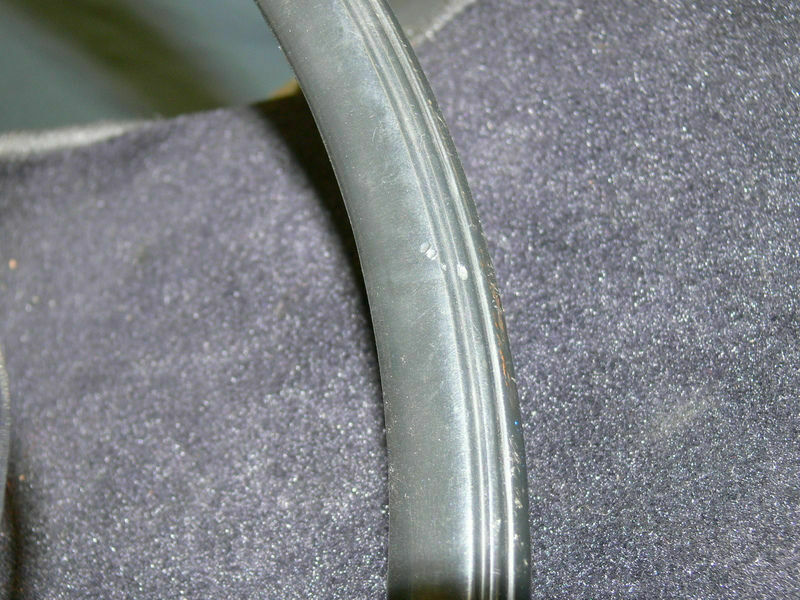

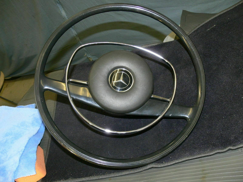

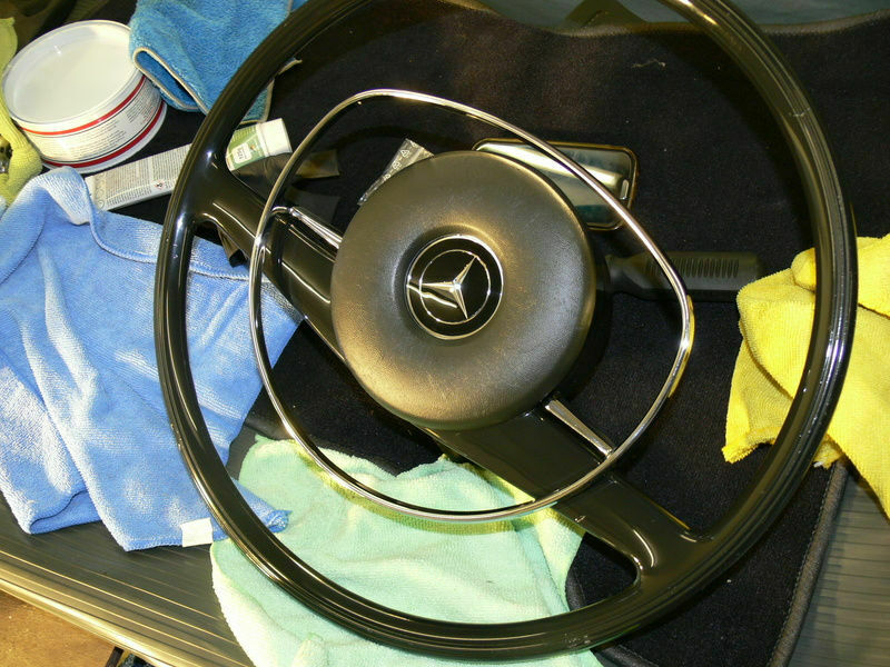

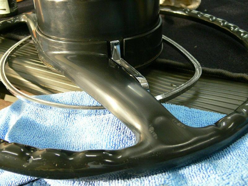

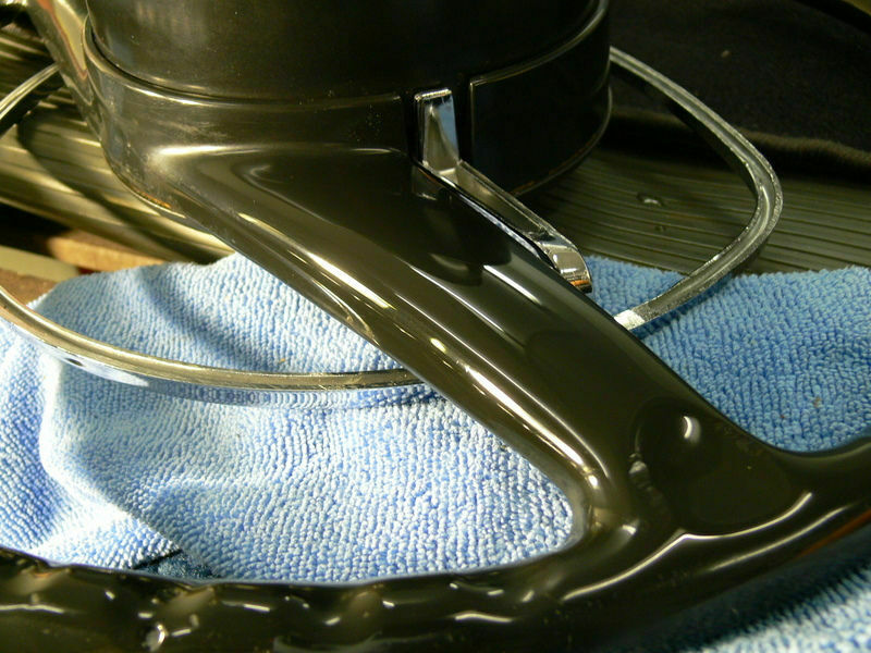

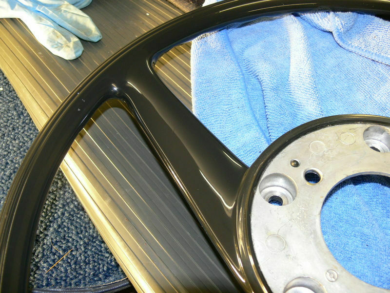

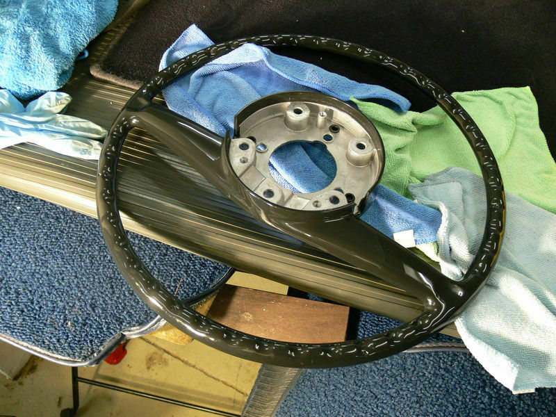

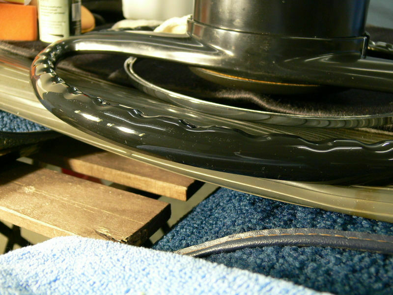

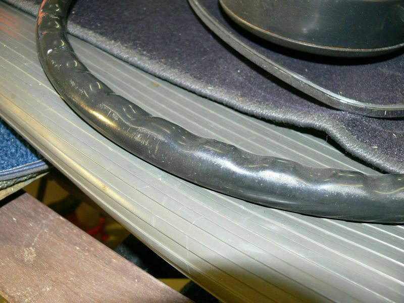

Jetzt für die Lenkradfetischisten - und man muss sagen, dass Serie 1 Lenkrad schaut um Welten besser aus...
Wir haben ein gebrauchtes bekommen, aber leider entspricht die Oberfläche noch nicht ganz meiner Vorstellung und man hat noch nicht viel dazu gefunden.
Also blieb nur ausprobieren übrig.
Ausgangszustand:
3434
3535
3636
3737
Eine erste Reinigung mit einer Rinsleless-Wäsche (Optimum NoRinse blau) und danach fein anschleifen und polieren - Läuft. :)
Wichtig ist, dass man nicht zu grob schleift, deshalb habe ich mich langsam mit 2000er ran gearbeitet und immer wieder nachgeprüft, wie viele Defekte noch übrig sind. Ein paar Gebrauchsspuren darf das alte Auto ja haben.
3838
Also mit dem selben Vorgehen weiter...erst schleifen...
3939
...dann polieren und freuen. :D
Als Politur hab ich Menzerna SF4000 verwendet, die groben Schleifpolituren haben leider einen ziemlich starken Grauschleier hinterlassen (der aber durch die Hochglanzpolitur entfernt wird).
Alles, was mit der Maschine zu polieren ging habe ich auch damit gemacht, wobei mein Maschinenpark zu dem Zeitpunkt nur eine 8mm Exzenter "umfasste". Heute würde ich auch auf die Rotationspoliermaschine mit Spotpad setzen.

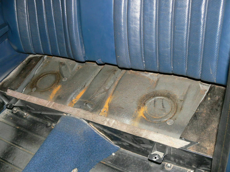

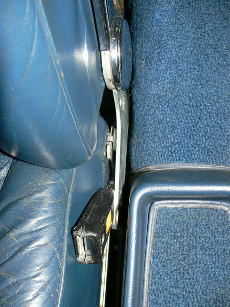

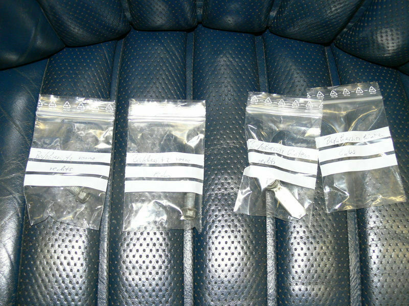

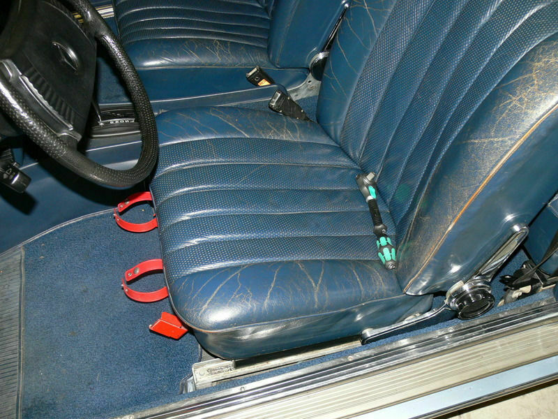

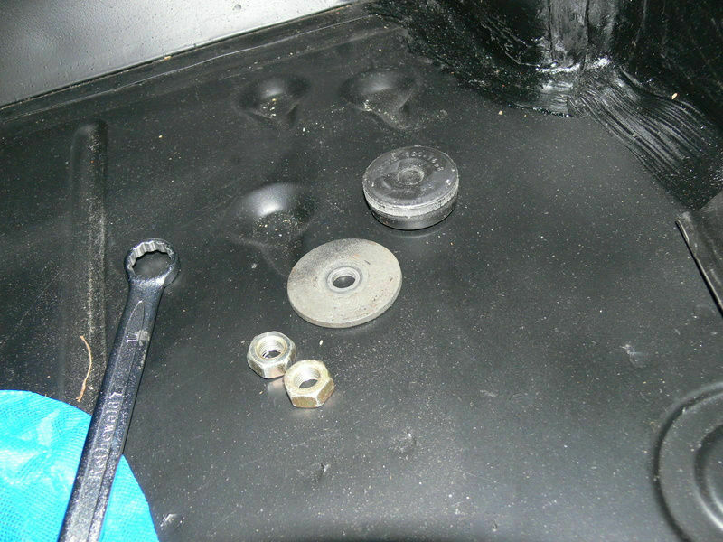

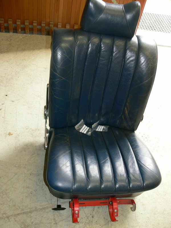

Los gings mit den Sitzen, damit ein bisschen mehr Platz im Innenraum ist. Ausserdem wurde in dem Fahrzeug geraucht, deshalb steht eine Grundreinigung ( aber ohne Ozon ) an.
Dazu muss man nur die Schrauben entfernen und raus damit... aber Moment... bevor man sich wundert warum es da so hakt ist es auch clever, wenn man die Unterdruckleitung von der Sitzverriegelung abnimmt. Das dient dazu, dass die Lehne bei der Fahrt nicht nach vorne kippen kann. Wenn man steht und der Motor aus ist kann man den Sitz auch einfach umklappen und muss nicht extra den Hebel ziehen.
77
88
Der Beifahrersitz hat sich da noch etwas gewehrt, da er sich nur ca. 5cm nach vorne schieben ließ... aber ein bisschen schauen und schon hatte ich des Rätsels Lösung: Irgend ein "Schlaukopf" hat mal das Gurtschloss durch des Scharnier gefädelt und es dann verschraubt. Da das aber ebenfalls raus kommt habe ichs auch einfach abgeschraubt und dann lies sich der Sitz wie von Zauberhand plötzlich frei bewegen.
99
Damit ich nichts vergesse und das kleine Puzzle nacher auch wieder fehlerfrei zusammen setzen kann habe ich die Schrauben in kleine Tüten gepackt und beschriftet.
Rückblickend muss ich sagen, ich hätte es besser in Sortimentskisten gepackt und NOCH eindeutiger beschriftet, da sich das ganze leider länger gezogen hat als gedacht und am Ende muss man schon sehr überlegen und suchen bzw. ein zwei Schrauben fehlen dann.

Aber vorne ist schonmal grüne Wiese... weiter geht es mit der Rückbank.
1111
1212
Der untere Teil ist mit nur zwei Muttern von unten befestigt, also keine große Sache.
Die alten Kokosfaser-Matten lösen sich ein bisschen auf, aber das ist nicht schlimm. Bei einem Auto in dem Alter gehört sowas dazu.
1313
Die Rücksitzbank ist von hinten verschraubt, so dass man die bequem aus dem Kofferraum heraus abschrauben konnte.
1414
Dann noch die Gurtschlösser und der Teppich raus und schon ist man mit dem Anfang fertig.
1515
So liegt es bereit zum reinigen. :)
