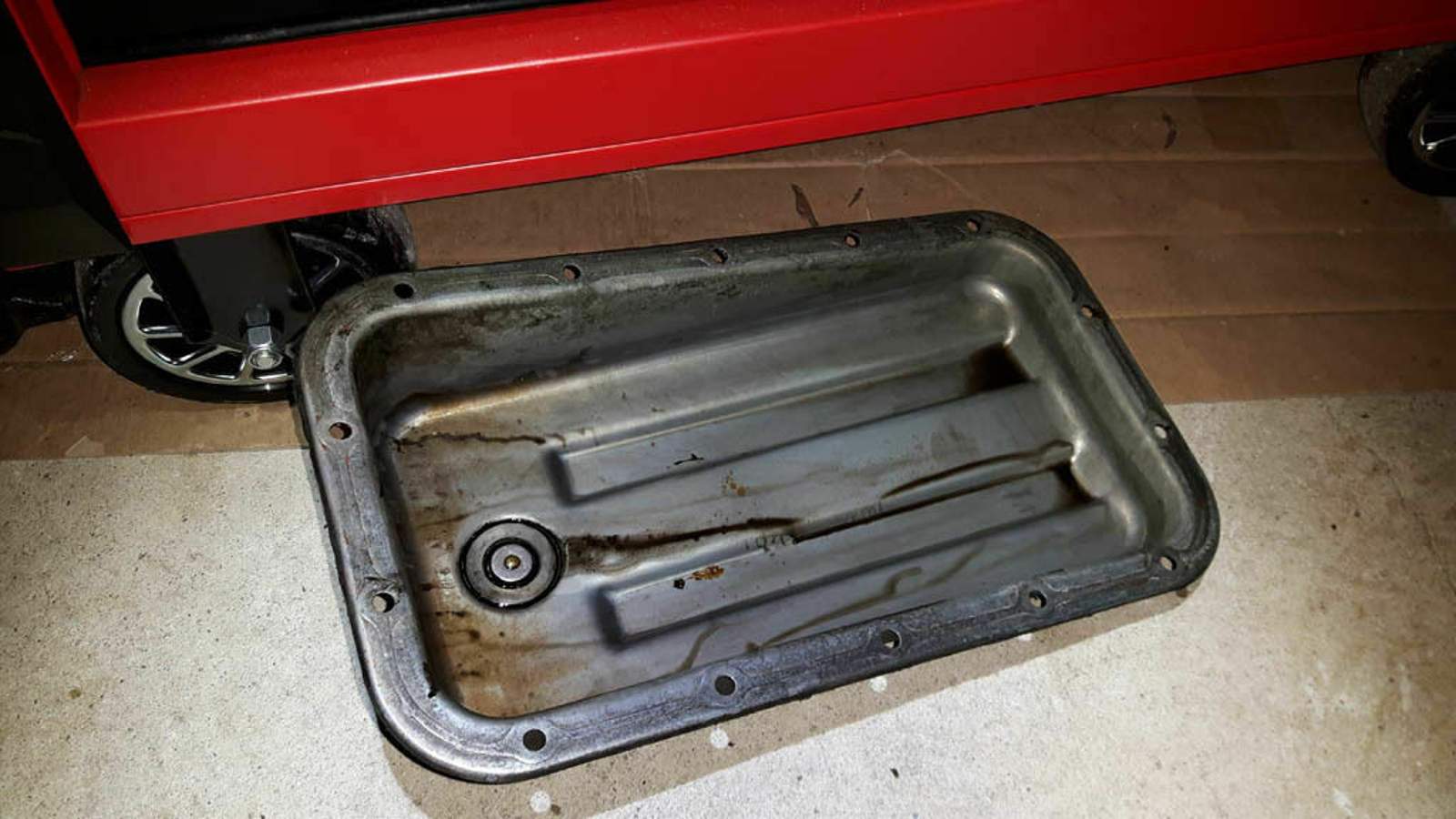

Die Ölwanne habe ich dann gereinigt und mit einer neuen Dichtung und dem vorgeschriebenen Drehmoment wieder montiert. Hier muss man gut darauf achten, nicht zu viel Kraft auf die Muttern zu bringen, da man sonst die Wanne verzieht und neue Undichtigkeiten provoziert.

Danach ging es den Dichtungsresten an den Kragen... inzwischen bin ich schlauer und würde es mit Dichtungsentferner machen und nicht mit einem Schaber und Bremsenreiniger... aber man lernt ja nie aus. ;)
4343
Alles mit Bremsenreiniger entfettet und drauf mit der Dichtmasse...

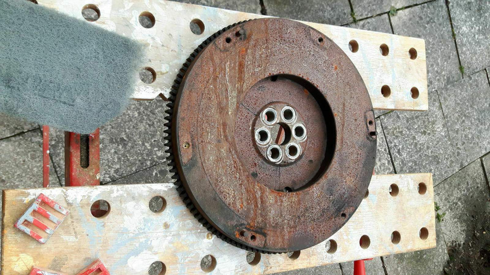

Da die Schwungscheibe, Kupplung und Druckplatte nicht mehr so schick waren hab ich sie für den ersten Test entrostet.... mal schauen ob es damit funktioniert.
