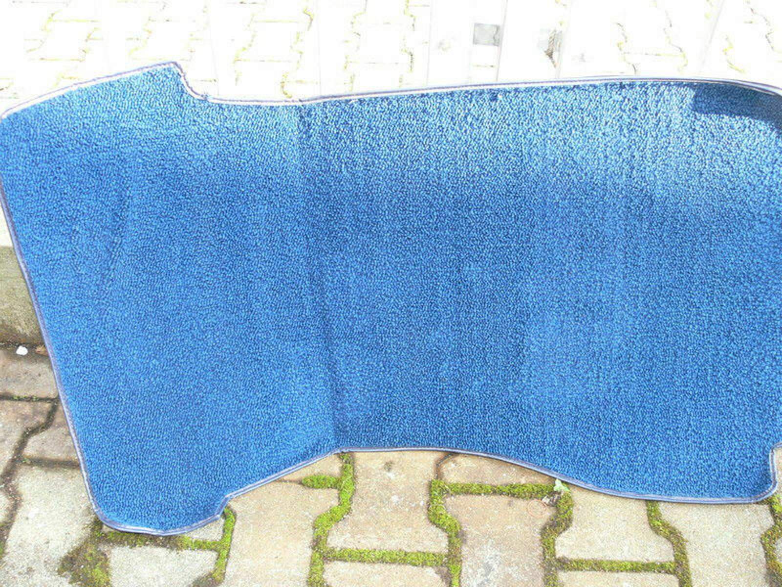

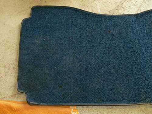

Nachdem die Teppiche schon ausgebaut waren und die Sonne scheint gings ihnen direkt an den Kragen, ich denke das vorher/nacher kann sich sehen lassen.
Gereinigt hab ich das Ganze mit dem Sprühex-Sauger, Valet Pro Classic Carper Cleaner 1:60 und destilliertem Wasser (dem Kalk keine Chance 😉 ). Dabei muss man aufpassen, dass man immer nur mit einer weichen Bürste arbeitet um den Reiniger im Gewebe zu verteilen, da eine harte Bürste die Fasern beschädigt. Bei Sitzen fällt das noch viel mehr ins Gewicht.

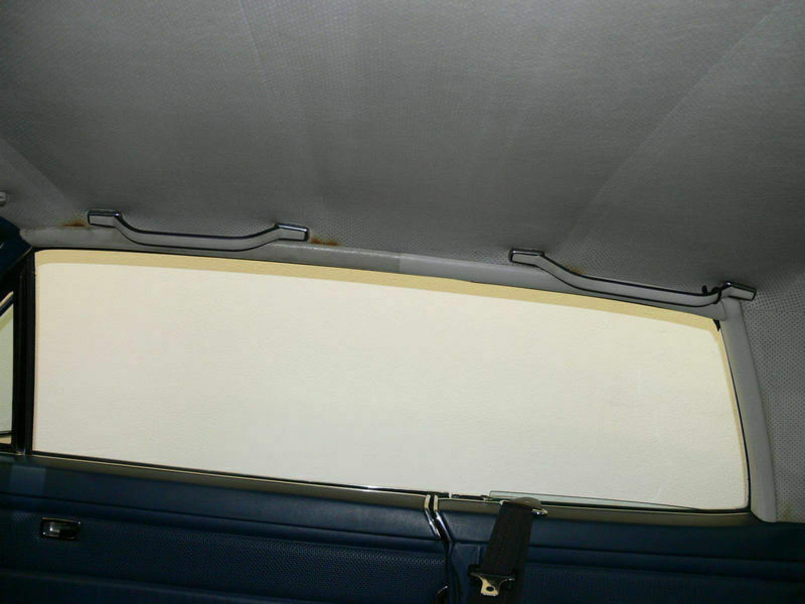

Dem Innenhimmel habe ich mich ebenfalls angenommen. Auch da sollte man vorsichtig sein und nur mit wenig Flüssigkeit arbeiten, da manche Innenhimmel verklebt sind und Feuchtigkeit den Kleber lösen kann. Das führt dann dazu, dass der Himmel unschön herunter hängt. 😉
2222

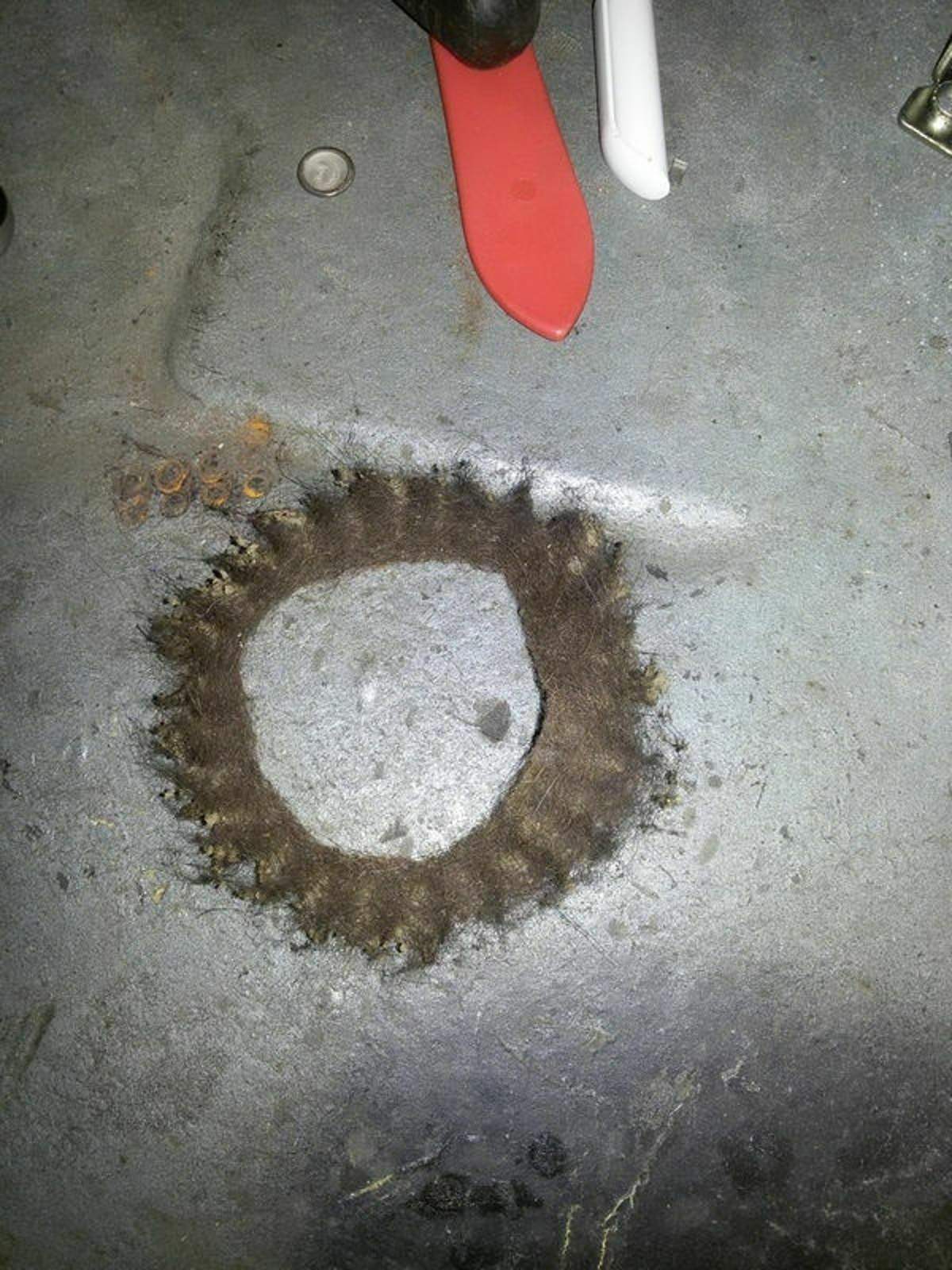

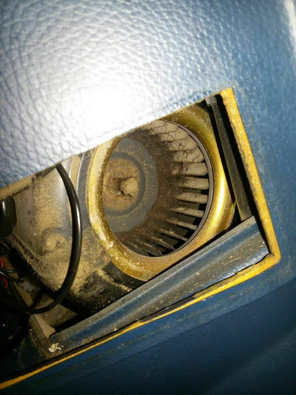

Der Lüfter im Innenraum war.... haarig. =/
Aber es hilft ja nichts, also Handschuhe an, Pinzette und Zange gezückt und auf gehts beim Schichtl.

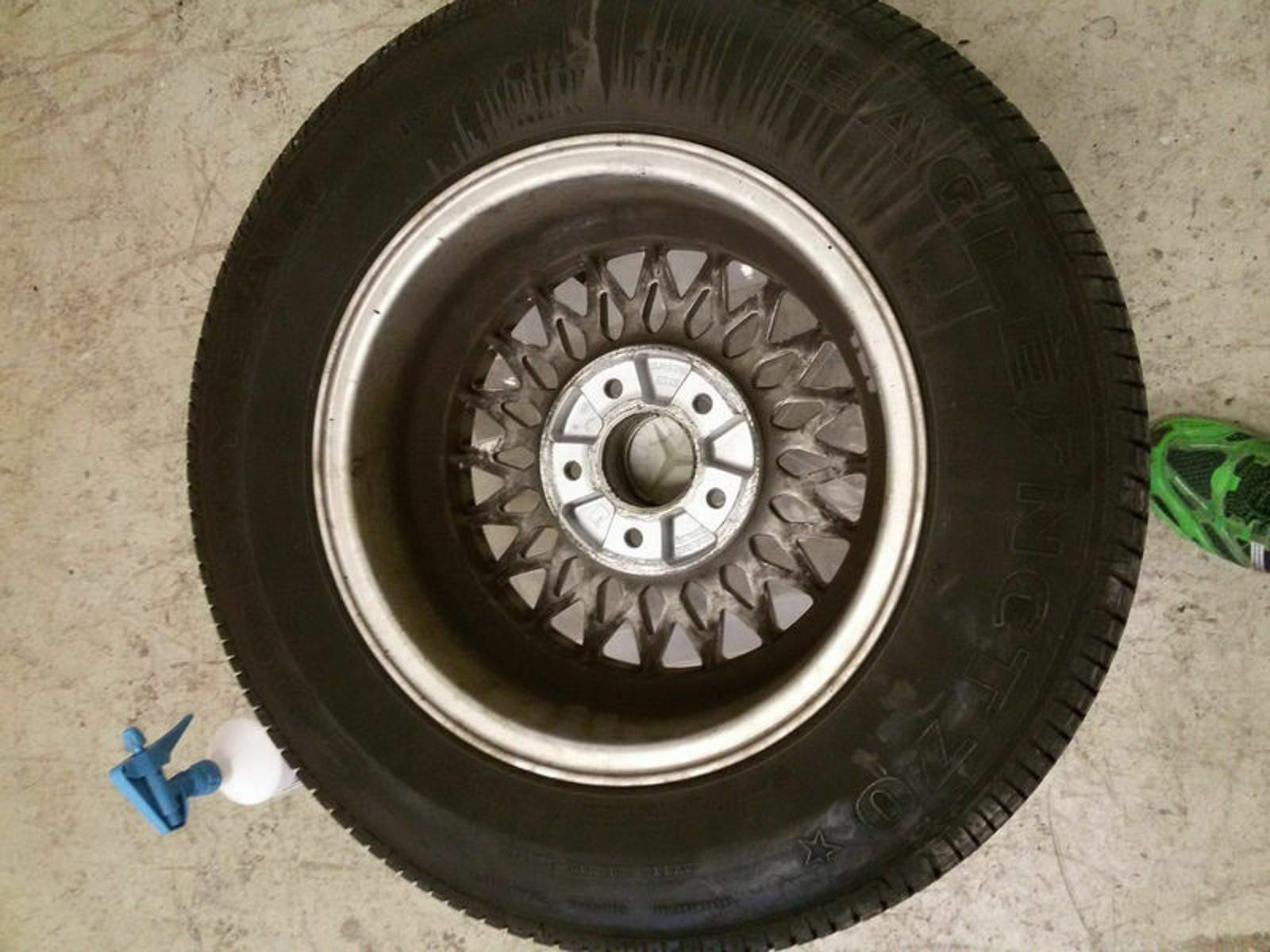

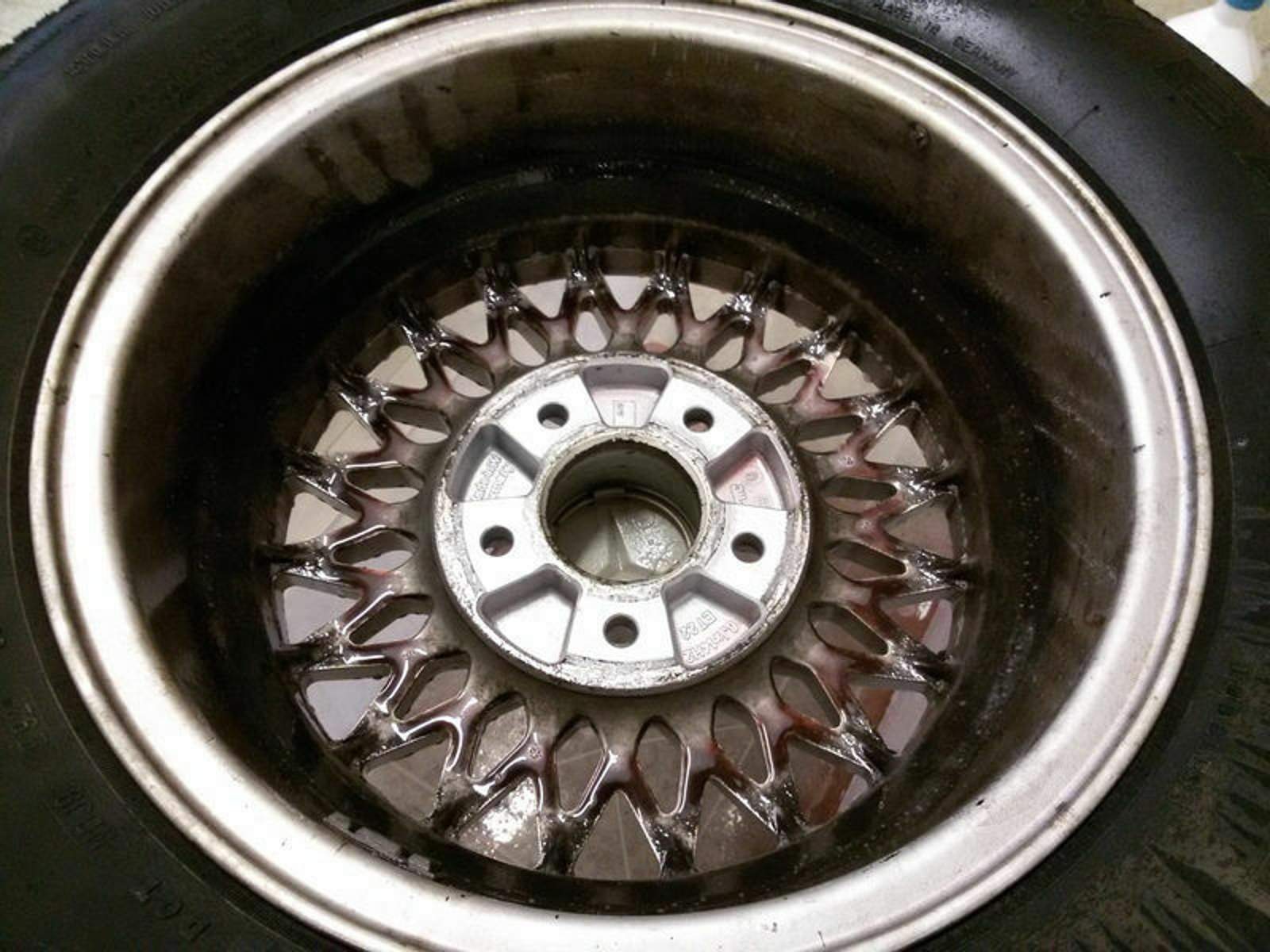

Die Felgen ( dir ich persönlich gegen BBS getauscht hätte, aber so schlimm schauen sie ja nicht aus 😉 ) habe ich dann auch gereinigt... Erst mit Felgenreiniger (Valet Pro Bilberry Wheel Cleaner 1:3) - 5 Durchgänge, danach mit Reinigungsknete (Magic Clean rot und blau). Versiegelt wurden sie vorerst mit einem normalen, synthetischen Wachs, dabei habe ich Finish Kare 1000p verwendet. Wobei mich inzwischen die lange Ablüftzeit von gut 10 Minuten stören würde.

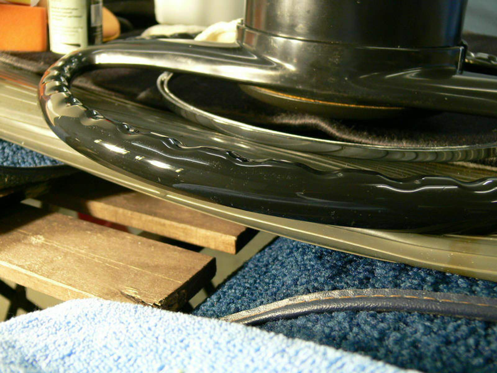

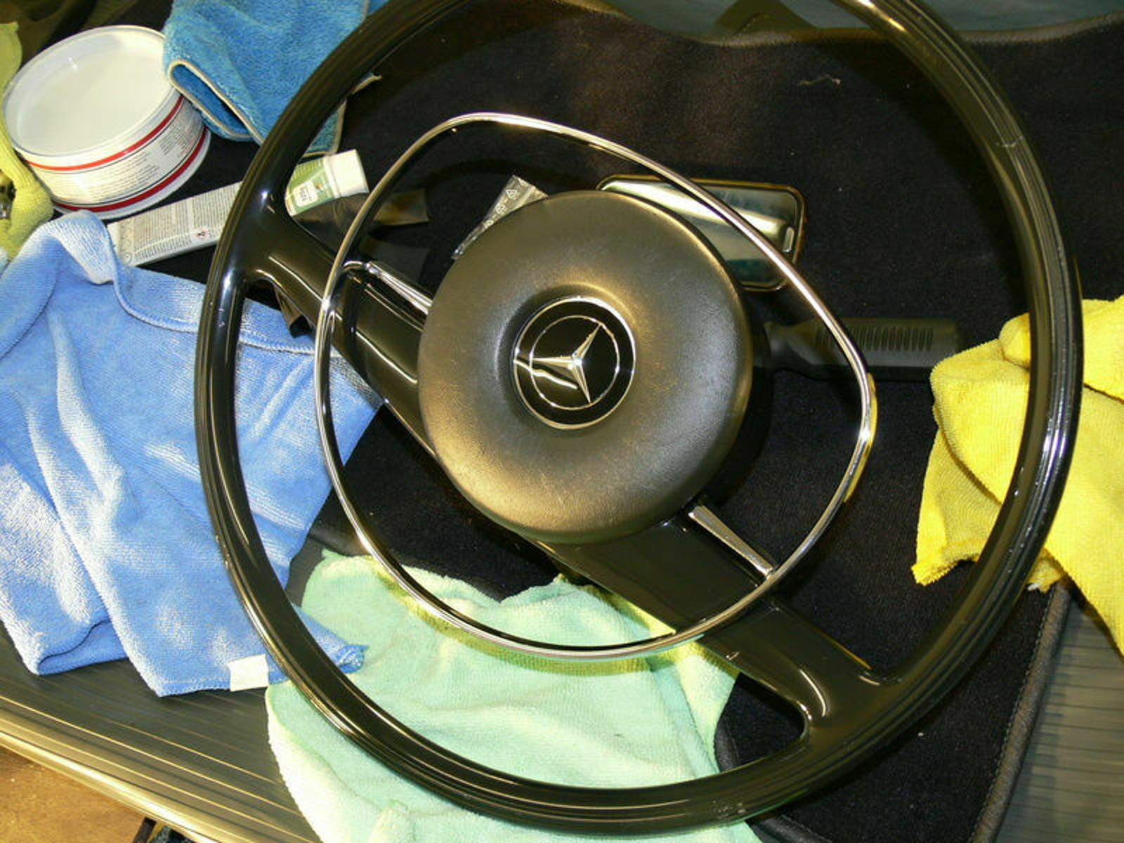

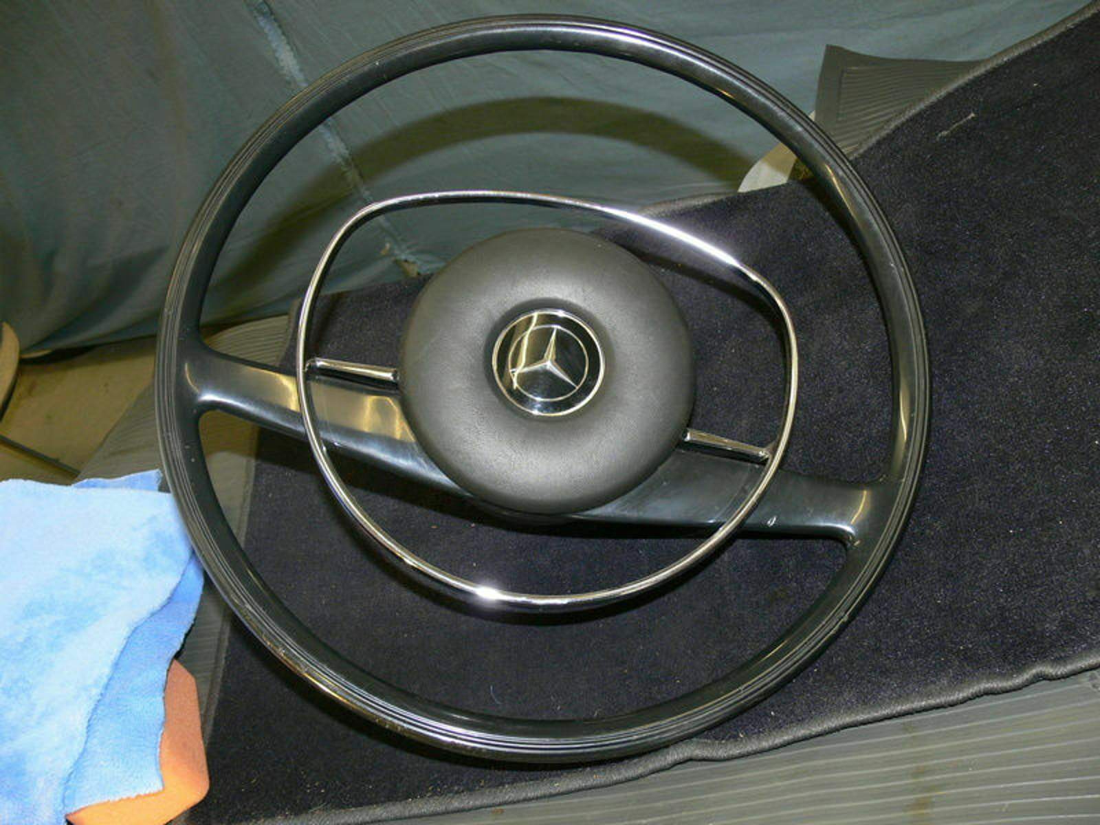

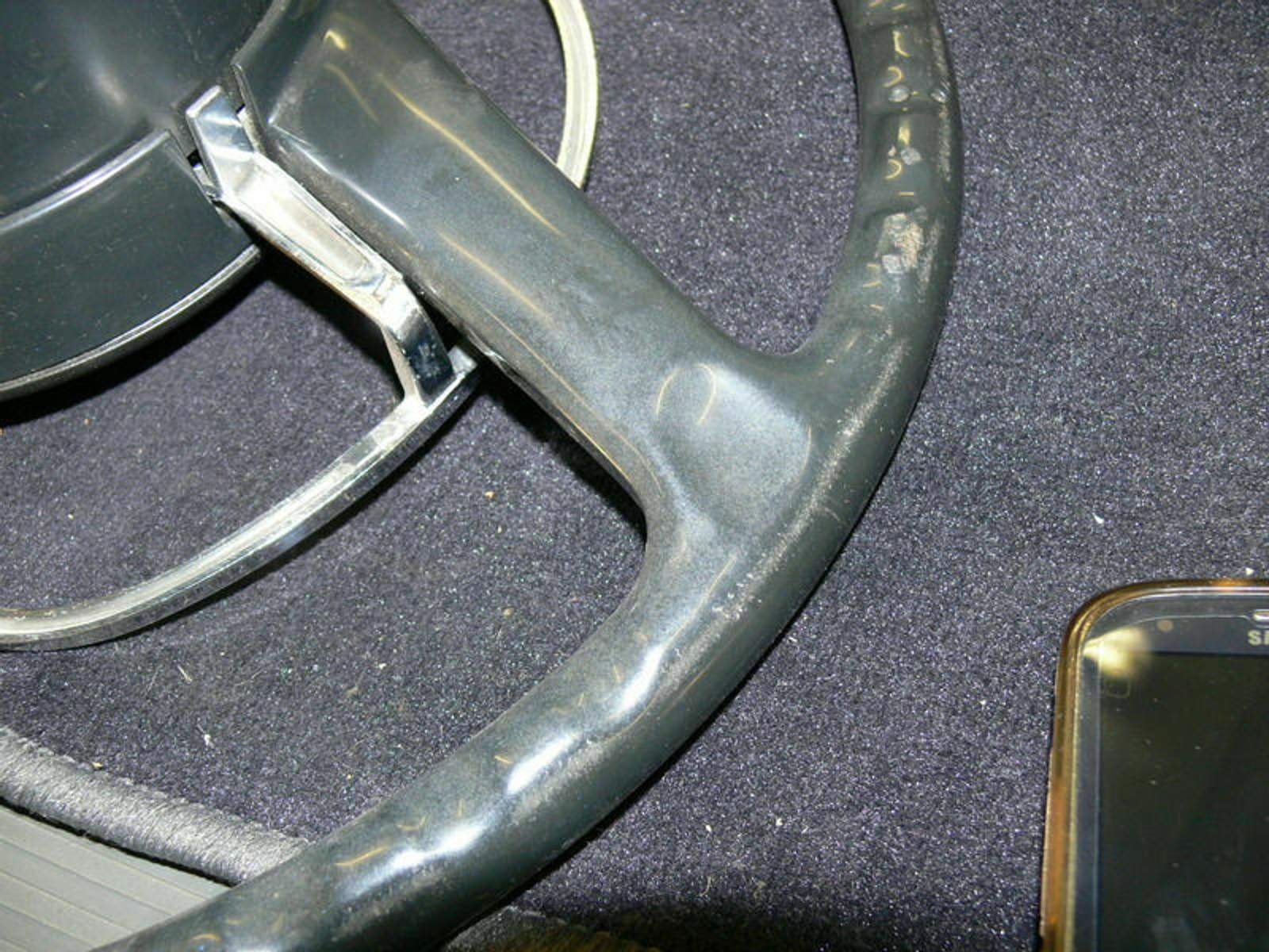

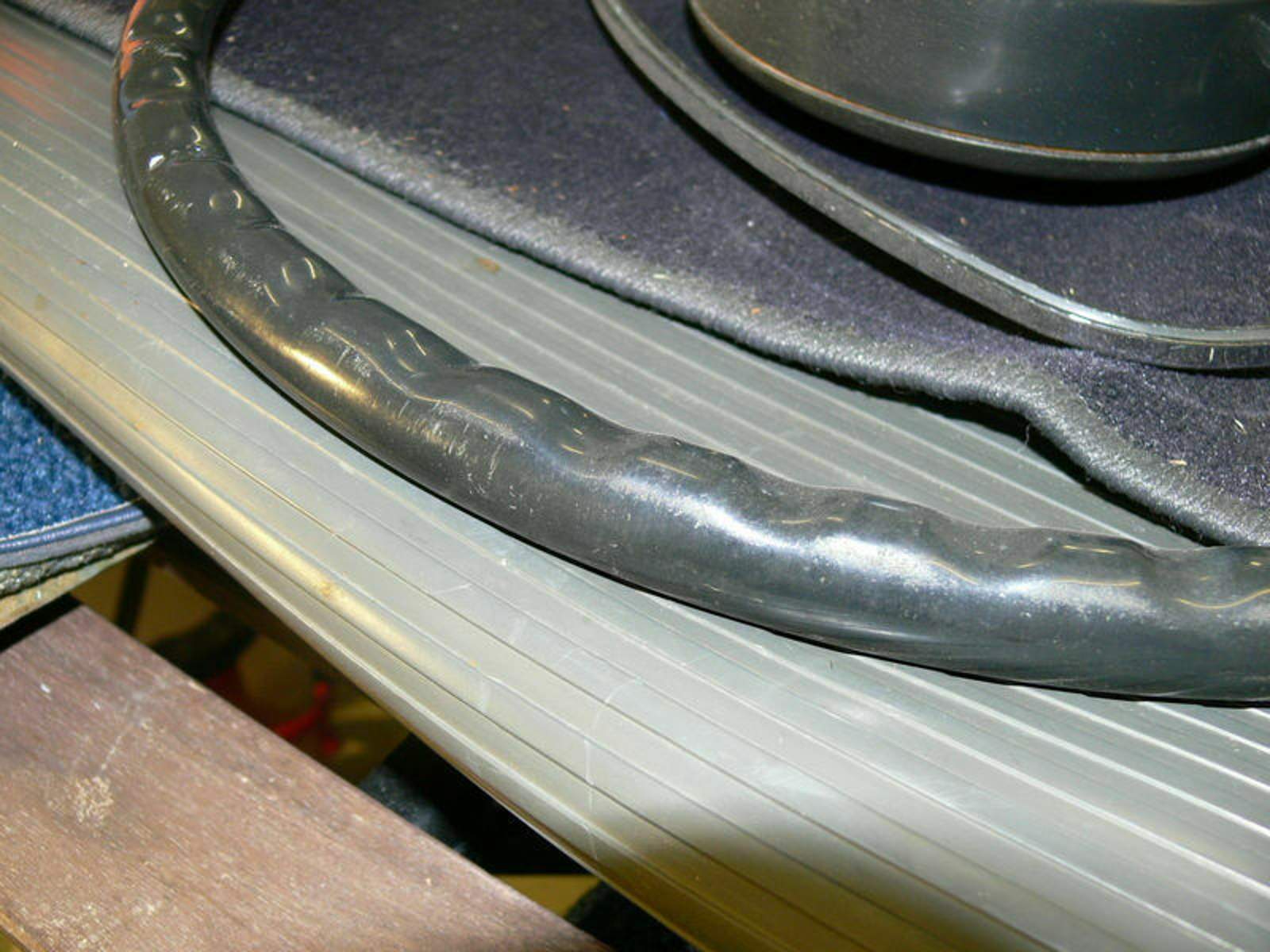

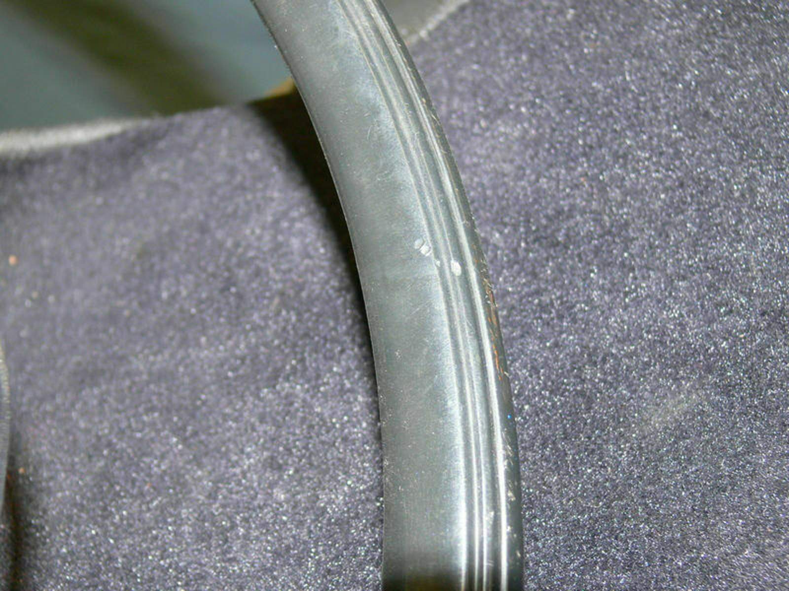

Jetzt für die Lenkradfetischisten - und man muss sagen, dass Serie 1 Lenkrad schaut um Welten besser aus...
Wir haben ein gebrauchtes bekommen, aber leider entspricht die Oberfläche noch nicht ganz meiner Vorstellung und man hat noch nicht viel dazu gefunden.
Also blieb nur ausprobieren übrig.
Ausgangszustand:
3434
3535
3636
3737
Eine erste Reinigung mit einer Rinsleless-Wäsche (Optimum NoRinse blau) und danach fein anschleifen und polieren - Läuft. 🙂
Wichtig ist, dass man nicht zu grob schleift, deshalb habe ich mich langsam mit 2000er ran gearbeitet und immer wieder nachgeprüft, wie viele Defekte noch übrig sind. Ein paar Gebrauchsspuren darf das alte Auto ja haben.
3838

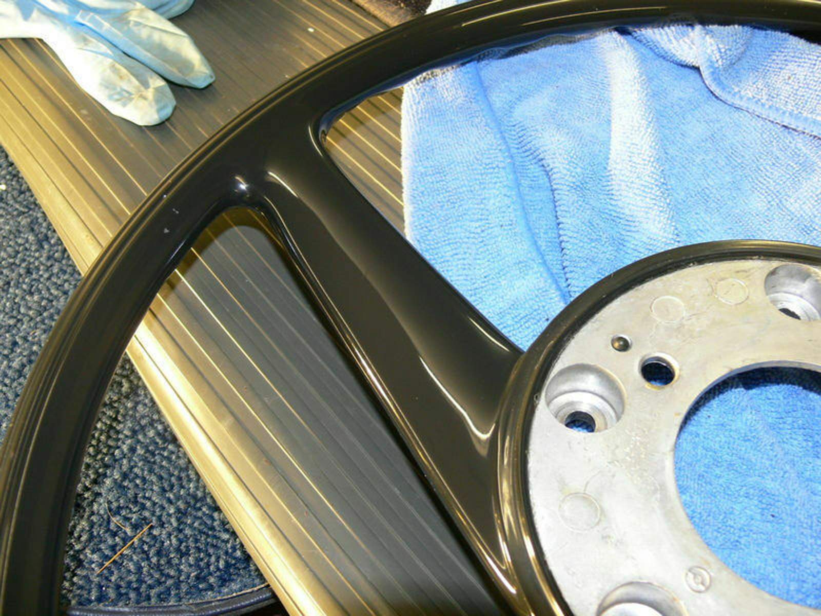

Also mit dem selben Vorgehen weiter...erst schleifen...
3939
...dann polieren und freuen. 😁
Als Politur hab ich Menzerna SF4000 verwendet, die groben Schleifpolituren haben leider einen ziemlich starken Grauschleier hinterlassen (der aber durch die Hochglanzpolitur entfernt wird).
Alles, was mit der Maschine zu polieren ging habe ich auch damit gemacht, wobei mein Maschinenpark zu dem Zeitpunkt nur eine 8mm Exzenter "umfasste". Heute würde ich auch auf die Rotationspoliermaschine mit Spotpad setzen.
