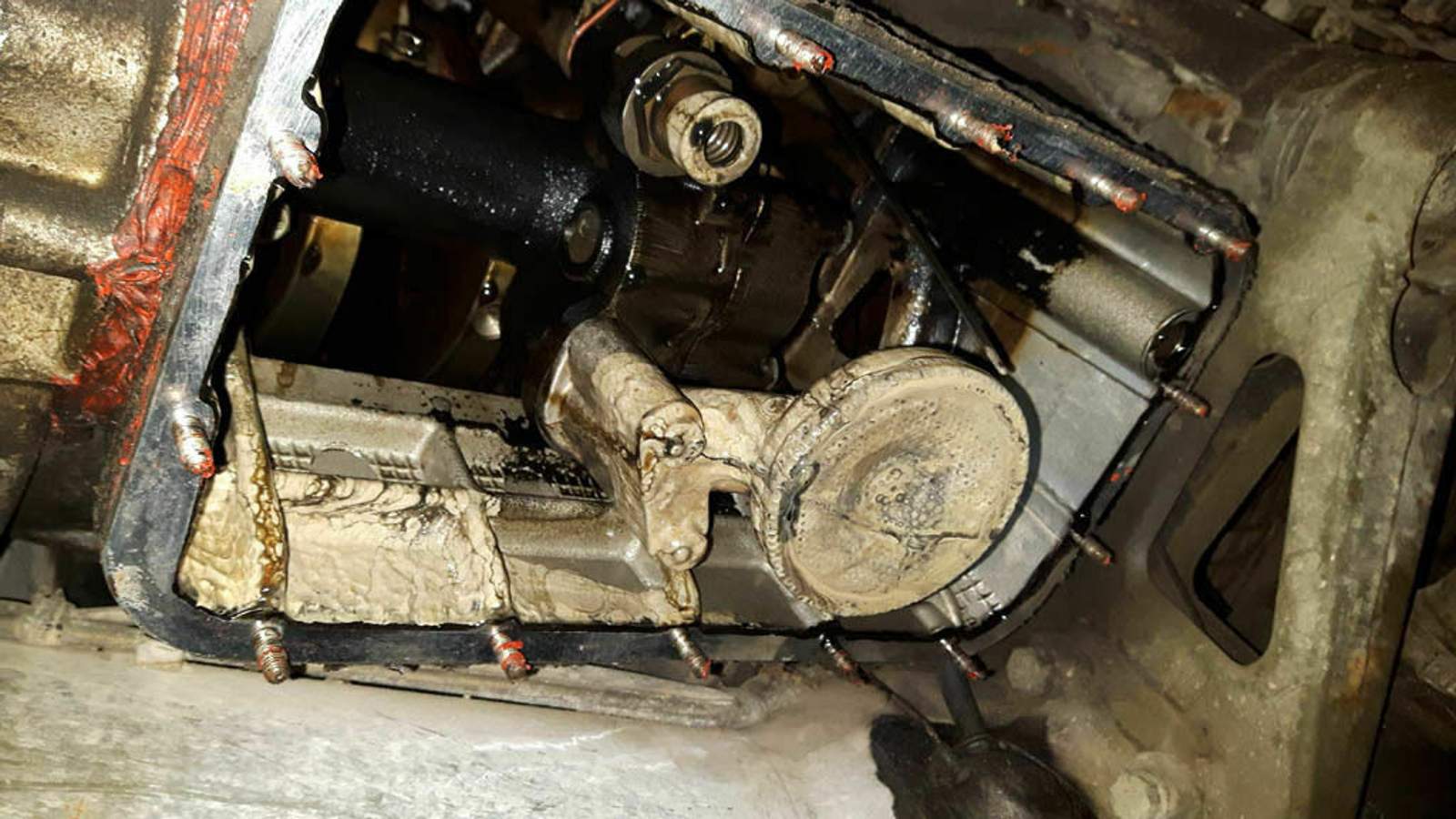

Nachdem das erledigt ist habe ich mich der Ölwanne gewidmet - das ist der unerfreuliche Teil der Geschichte.
Auf den ersten Blick, viel Dichtmasse und eine grindige Schraube... das schreckt mich nicht ab. 😉
[bild=4]
AAABER: Platz 1 der Dinge die ich nicht im Öl finden möchte: viel Metall - ok das gabs hier nicht
dicht gefolgt von Platz 2: 2-3 Liter Wasser... das gabs hier aber... und das in einem luftgekühlten Motor, der gar keinen Wasserkreislauf hat.
[bild=5]
Vermutlich kam das Wasser über die Öffnung der Benzinpumpe rein, da die Plane oben offen war und es dort einwandfrei reinlaufen konnte...
