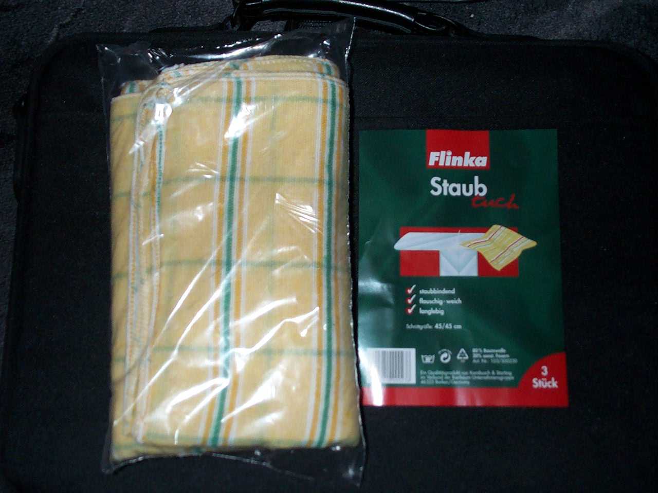

2.Ursache. Der Stoff des Polsters der beiden Hälften ist tribologisch gesehn nicht korrekt. Die beiden Flächen reiben aneinander, es entstehen leichte Schubbergeräusche.
Abhilfe: Ein Staubtuch zwischen beiden Hälften.

Ursache war früher schon das Schloß der Rückbank. Dies wurde vom Händler getauscht. Es trat allerdings wieder auf. Abhilfe schaffte Gewebeklebeband am angeschweißten Bügel, dort wo der Haken im Schloß einschnappt. 2-3 Lagen rumgeschlungen, entkoppelt es das System Stahl/Stahl und erhöht den Anpressdruck des Hakens. Das Spiel wird minimiert bzw ganz eliminiert.
