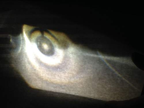

nachdem das Thema hier in diesem Beitrag bei MT bereits angeschnitten wurde, habe ich mal einen eigenen Beitrag dazu angelegt.
SHARK630 schrieb dazu:
Da die milchigen Linsen sogar bei Neuwagen in Ausstellungshallen bei den :-) bis Modelljahr 2014 (Baudatum bis Juni 14), denke ich da eher an ein Produktionsproblem. Ausdünstungen des Klebers beim Zusammenbau von Gehäuse und Abdeckscheibe z.B.. Dass sich da dann Luftfeuchtigkeit drauf festsetzt. Vermute ich jetzt mal. Bei Modelljahren 2015 (gebaut ab 7. Bzw. 8.14) habe ich das nicht mehr gesehen.
Ist definitiv auf der Linse selbst.
Bei meinen Xenon-Scheinwerfern fiel mir ebenfalls zunächst Kondenswasser unten im Bereich der Blinker auf. Ich werde das auch bei der nächsten Gelegenheit fotografieren. Zurzeit ist es weg.
Aufgrund des Hinweises bezüglich Schlieren auf den Linsen, wollte ich Euch mal um Eure Meinung zu meinen Xenons bitten.
Ich stellte fest, dass es schwierig ist ein Foto zu erstellen, auf dem man die gesamte Oberfläche der Linse erkennt.
Daher habe ich mal beide (eingeschalteten) Scheinwerfer mit dem Handy gefilmt und das Ergebnis in youtube hochgeladen.
Mein Golf ist Modelljahr 2015. Ein Ring, wie oben von Euch beschrieben, ist hier nicht zu erkennen.
Mehr Schlieren/Schleier, ähnlich Beschlag auf der Linse. Oder Fettfinger, die die Linsen angefasst haben 😁
Also schaut' Doch bitte mal hier im Video!
Hierzu gab es auch bereits Feedback von SHARK630: "Die sehen zu meinen vergleichsweise noch perfekt aus. Paar wie Wasserflecken und Fingerabdrücke, aber der milchige Beschlag auf der Linse ist gleich null im Vergleich."
Vielen Dank im Voraus.
Gruß Klaus.

ich bin neu hier und verfolge die Diskussion und habe die Scheinwerfer auch mal untersucht.
Kauf eines Sportsvan am 20.4.2015.
Wie beurteilt das Forum die Schatten auf der Blende ? Schatten nachts sichtbar und es sieht so aus als wären das Schatten, verursacht durch die Linse.
Der von innen gesehene rechte Scheinwerfer hat Fingerabdrücke auf der Linse und wird ersetzt.
Die Scheinwerfer haben als Datum 23.3.2015
Danke für ein Feedback.
Bilder 1-4 mit den gleichmäßigen Schattenspiele auf beiden Seiten
Bild 5 der ersetzt wird
Ergänzung:
Am Tag/Nacht sieht man die Ringe/Schatten nicht Test mit einer Mac Light, wenn das Abblendlicht aus ist.

Hallo Diakandus!
Das Lichtbild auf dem Scheinwerferglas ist normal (siehe meine Fotos: Zwei Fotos mit weißem Blatt Papier auf dem Scheinwerfer).
Fingerabdrücke auf der Linse nicht - aber die sind ja bei Dir kaum zu erkennen 😕

@schaefersklaus schrieb am 8. Mai 2015 um 21:06:04 Uhr:
Hallo Diakandus!
Gruß.
Super !
Vielen Dank das beruhigt.
In der Frontalen sieht man die Abdrücke besser.

bei mir wurden die jetzt auch getauscht diese Woche meine hatten zwar keine Ringe.
Aber die waren von innen dreckig als wäre halt eine Flüssigkeit getrocknet und davon war der Abdruck zu Sehen habe astreine Scheinwerfer bekommen inwiefern es sich jetzt für das Lichtbild auswirkt konnte ich leider noch nicht testen. Vorher war ich mit dem Licht nicht zufrieden mal schauen wie es jetzt wird.
Hallo zusammen
war heute mal beim freundlichen zwecks den angegebenen Mängel der Linse vom Xenonlicht.laut seiner Information ist dieses kein Mangel sondern technisch bedingt durch Staub so wie Feuchtigkeit die in der Luft zu finden ist.
Er meinte selbst dass die Marken BMW sowie Audi die gleichen Symptome aufweisen würden und dieses kein Mangel sei. Er wurde mir jedoch die Kompletten Scheinwerfer tauschen jedoch muss ich diese selbst zahlen da VW dieses nicht akzeptiert als Mangel.
Hat jemand die gleichen Erfahrungen gesammelt wie ich?
Lass dich doch nicht abquatschen. VW tauscht die SW anstandslos aus. Ich kann echt dieses dumme Geschwafel dieser Händler nicht mehr hören. Der soll ne Anfrage mit Bildern an WOB senden und dann wirst sehen bekommst du Neue. Wenn er das nicht macht wechsel den Händler. Der kann wohl nix außer blöd daherreden. Sorry für meine Tonart 😉
