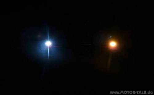

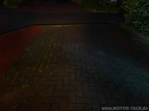

Hallo Zusammen,
gibt es eine Lösung für ein klares (LED) weiß beim Rückfahrlicht?
Hab das neulich beim CLA gesehen und fand es ganz schick. Passt gut zu der LED Kennzeichenbeleuchtung.
Die Frage bezieht sich auf die vFL no-LED Version
Mal ein Vergleichsbild links LED und rechts Standard. Auf dem zweiten Bild ist die Ausleuchtung zu sehen - links Standard und rechts LED.

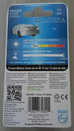

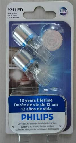

Von Philips gibt es LEDs, welche speziell für den Einsatz in der Rückfahrleuchte gedacht sind.
Beim Einbau ist auf die Polung zu achten. Die Optik ist ein schönes, reines Weiß, Fehlermeldung kam nach dem Einbau auch keine.

Mich wundert bei den Phillips LED ein bissel die mehr oder weniger nicht vorhandene Ausnutzung des Reflektors in der Rückleuchte. Ich habe bei mir T10 LED16W Cree mit ca. 340 Grad Abstrahlwinkel verbaut und die nutzen den Reflektor schön aus. Wenn ich die Phillips sehe, können die doch nur sehr punktuell abstrahlen, oder ?

Die beiden LED strahlen ihr Licht in Richtung Kofferraum ab. Es trifft auf den verchromten, spitzen Kegel innerhalb des Leuchtmittels, welcher das Licht hoffentlich großflächig auf den Reflektor verteilt. Noch fahre ich mein Winterauto und kann deswegen nichts zur Ausleuchtung sagen.
Den Kegel konnte man in der Verpackung nicht so gut erkennen. Dann wird der Reflektor ja genutzt. Bei den entsprechenden Cree Leds mit Kegelreflektor funktioniert das jedenfalls hervorragend.
