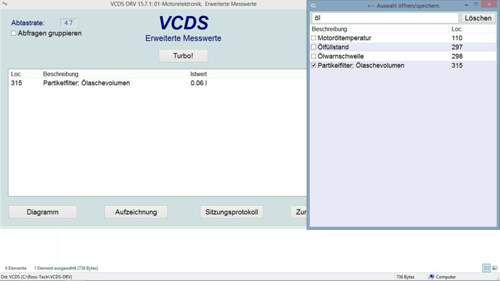

Der Beladungsstand des DPF (Dieselpartikelfilter) wird in g angegeben.
Eben nicht!
Früher war es in Masse (PD) und nun (CR) in Volumen.
Bei PD waren meistens max. 60g drin, danach dicht!
Bei Cr sind es max. 175ml (z.B. CBAB).
Hier auf MT gibt es aber bereits einen DPF-Thread, in dem (fast) alles erklärt wird.
Entschuldige, ich habe die Gramm und liter verwechselt.
Der Wert wird unter MWB 315 in Liter angegeben. Bei mir stehen jetzt 0,06l bei 90tkm. Motor ist ein CFGB. Das heißt pro 0,01l müsste der Motor ca. 15000km fahren.
Also bleibt die Grundaussage, das man an diesem Wert garnichts erkennt, korrekt.
Oelaschevolumen
