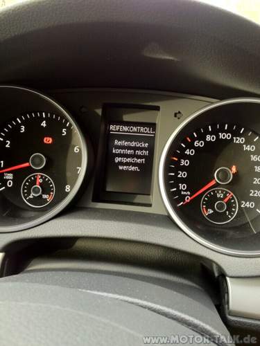

Hey,
Da mir sowieso das neue Radio codiert wurde, habe ich dem Mitarbeiter gleich mal folgende Codierung gegeben(habe leider selber kein vcds):
STG 03 Bremsenelektronik > Byte 16 Bit 1 und 2 aktivieren; Byte 17 Bit 2 aktivieren
STG 17 Kombiinstrument > Byte 2 > Bit 0 aktivieren
STG 19 Gateway > Verbauliste > 4C RDK II aktivieren
Jetzt sehe ich auch die Option "Reifendruckkontrolle" in der MFA....allerdings kann ich keine Reifendrücke speichern -.- sobald ich auf "Speichern" Drücke erscheint "Reifendrücke gespeichert" und dann aber direkt "Reifendrücke konnten nicht gespeichert werden" ...
Hat jemand eine Idee wo da das Problem liegt? Modelljahr ist 2012...allerdings aus Polen...anbei ein paar Bilder 😉
Danke

Bist du sicher, dass im STG 03 Bremsenelektronik > Byte 16 Bit 2 aktiviert ist? Das Bit ist in VCDS nicht Dokumentiert und muss "Manuell" gesetzt werden.
wirklich sicher bin ich mir nicht da ich es wie gesagt nicht selber codiert habe....naja dann werde ich mir wohl die tage nochmal jemanden mit vcds suchen müssen....
ich habe es gerade eben noch mals am golf 6 codiert- ging wie oben in der anleitung beschrieben problemlos!
