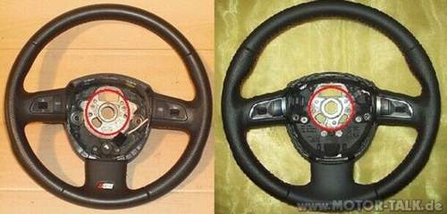

Original geschrieben von davidshoes
Oder ich frag mal so: paßt mein Single Frame Airbag auf alle 3-Speichen Sport-Lenkräder mit dem Single Frame "Ausschnitt"?
NEIN
du kannst nicht pauschal jedes Singel Frame Lenkrad nehmen. Es gab in den ersten Modelljahren des Sportbacks einen anderen zweistufigen Airbag. Dieser war etwas tiefer. Ab ca. Modelljahr 2006, genau weiß ich es allerdings nicht, wurde auf den flachen umgestellt. Erkennbar an einer leicht geänderten Lenkrad Befestigung. Ich hänge hier mal ein Bild an, mit beiden Lenkrädern im Vergleich.
Links auf dem Bild sieht man die alte Version des Lenkrades, für den tiefen Airbag. Rechts dann die neue Version mit einer leicht geänderten Lenkrad Befestigung.
Diese sollte bei dir verbaut sein. Hierauf passt dann auch dein Airbag...
Ich hoffe das hilft dir.
Gruß Thorsten
P.S. Ich bitte die schlechte Bildqualität zu entschuldigen. Zur Verdeutlichung der Unterschiede reicht es aber...
