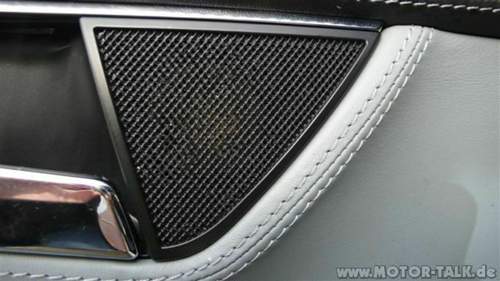

ich bin hier ganz bei dir. Hatte bis letzte Woche einen S203 mit Rüdigers Weichen und den Hochtöner in den Türen hinten an exact der gleichen Stelle in die Verkleidung versenkt - der 203er hat die Türgriffschalen nämlich nicht und ich hatte die gleichen Überlegungen wie du (Entfernung Hochtöner hinten links zum linken Ohr sehr gering!) - das Aufbohren mit diesem großen Loch ist natürlich nur bei einem gekauften Wagen möglich ;-)
Für meine beiden Kids auf der Rückbank (und für mich als Fahrer) war der Klang auch mit den tiefer eingelassenen HT absolut richtig.
Die Bilder, die ich bislang von der Lösung "HT hinter Griffschale" gesehen habe, waren leider etwas unscharf und ich bin der Meinung, es ist nur sehr schwer so hinzubekommen, dass es keiner bemerkt (immerhin ca. 80 Löcher pro Seite).

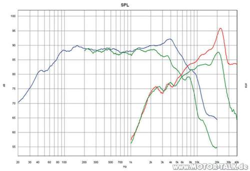

Ja, habe ich gemacht. Ich habe einen Frequenzschreib des original "eingefahrenen" W204 / W212 Türbasses der Standard Soundsystem Werksausstattung dem "neu ausgepackten" und nicht eingefahrenen Hertz Mille 1650.3 gegenüber gestellt.
Dort war der benannte Pegelunterschied ab ca. 300 Hz klar nachweisbar, das sind sogar etwas mehr als 6 dB Pegelunterschied in gleicher Meßsituation.
Allerdings macht ein nicht eingefahrener Bass noch keinen teiffrequenten Bass, sodass diese Messung zu einem falschen Eindruck hätte führen können. Daher habe ich sie hier nicht veröffentlicht.
Ich muss mir mal einen Bass auf dem Prüfstand einfahren, und dann die Messung wiederholen. Dazu muss ich aber ein wenig Zeit haben. hole ich aber nach, versprochen,....

Einbau ist erledigt. Die ETON CX 280 HG sind hinten wie bei dir zwischen dem Türgriff und dem TMT genau auf halber Höhe (wo in der Verstärkung der Türverkleidung ein kreisrunder Ausschnitt ist) sichtbar eingebaut. Klanglich ist das Ergebnis hier wie erwartet, also keine störenden Höhen für Fahrer / Beifahrer von hinten durch kurze Entfernungen. Da ich eine Woche vor dem Einbau in einem neuen Passat mitfahren durfte und hier der Hochtöner der hinteren Türen doch sehr störend war, hatte sich mein Entschluß (Löcher in die Türverkleidungen hinten zu bohren) nochmals bestätigt.
Aber die Lösung in den Türgriffschalen scheint ja beim W204 nicht zu stören (wie schon mehrfach von anderen berichtet).
Nun zu vorne: Meine Hörtests brachten das erwartete Ergebnis (Klangverbesserung ohne Abdeckung der Spiegeldreiecke hörbar, aber nicht so, dass es einen aus den Schuhen haut). Ich würde das Ganze mal auf 10 % Verbesserung in eine Zahl bringen. Da ich aber mit den sichtbaren Hochtönern grundsätzlich leben kann und die angewinkelte, mitgelieferte Hochtöner-Aufnahme für das Spiegeldreieck geeignet schien, habe ich den Umbau gewagt. Bilder anbei. Die Optik ist natürlich Geschmacksache - ich nehme die Klangbesserung (letztlich auch wegen der Einwinkelung zum Fahrer/Beifahrer hin) gerne mit.
Tipp (wenn man es nachbauen möchte): Den Kreisausschnitt für die Hochtöneraufnahme etwas kleiner wählen und die Halterung von hinten fixieren. Der Kreisbohrer nicht mittig an die vorhandenen Löcher ansetzen, sondern ca. 1 cm tiefer (sonst kommt man hinten zu weit an die Befestigung).

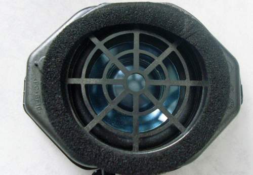

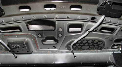

Genau, du brauchst den linken HK-Mitteltöner und eben die beiden HT für dei Heckablage zusätzlich. Die HT werden jeweils aussen links und recht an den Mitteltöner-Gehäusen über normale Winkeleisen. Der subwoofer hat normalerweise die 3 Lagergummis und Spezial-Montagedübel dabei. Die werden nur noch in die vorhandenen Öffnungen gesteckt, und fest gezogen.
Der Linke "Becher" des HK-Rearfills wird in vorhandene Aussparungen in der Heckablage im Uhrzeigersinn eingerastet, und sitzt dann bombenfest. Vorher empfehle ich locker etwas Dämmmaterial in den Hohlraum einzufüllen.
Die Bilder zeigen ganz schön die Einbau und Verkabelungssituation auf der Heckablage. Die Verkleidung der Heckablage wird von unten um die beiden Öffnungen für den HT erweitert. Dazu kann man das eigentliche Gitter leicht entfernen, die nötigen Teile wegschneiden, und das Gitter wieder drauf (s. Foto mit den fertigen Ausschnitten)
Der Verstärker selbst kommt rechts neben den Sicherungskasten hochkant. Dazu kann man sich einen Winkel basteln, der mit einer großen zentralen (vorhandenen) Schraube im Boden arretiert wird. (Beispielfoto mit Eton Endstufe).

@JEM:
der Nachbau mit den sichtbaren HT ist mit Vorsicht zu genießen!
Nach einigen Tagen merke ich, dass der Hochtöner zu (vor-)laut geworden ist.
Das Pärchen ist zwar noch recht neu und sollte noch etwas homogener werden, aber letztlich werde ich wohl ich um einen Spannungsteiler oder einen Satz neue Spiegeldreiecke nicht herumkommen.
Billiger sind die Spannungsteiler - werde mal mit -2 oder -3 db experimentieren, wenn die HT in 1 bis 2 Wochen besser eingespielt sind (mit den Klangeinstellungen vom Comand bekommt man das nicht in Griff) - ich wollte dich und andere Mitleser aber nicht im Unklaren darüber lassen!

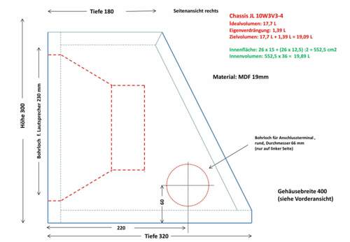

Stufe 4 - Ende nächster Woche in Borna:
Einbau eines JL 10W3V3-4 in mein geschlossenes Gehäuse mit annähernd 19,8 L aus 19-er MDF. Beim Innenvolumen liege ich nur geringfügig über den Optimalvorgaben von JL für eine geschlossene Box, das sind exakt berechnet 17,7 L netto zuzüglich 1,39 L Eigenverdrängung des JL, Arbeitsdaten des JL unter diesen Bedingungen FC 52,9 Hz und F3 46,9 Hz bei einem QTC von 0,818. Ich mag´s zwar gerne tief, aber auch wenn laut bitte immer noch sauber und knackig.
Bei Chris lasse ich das Ding noch mit Filz beziehen, innen verdämmen, Anschlussterminal rein, JL drauf, fertig. Anbei der Entwurf (siehe Bild). Der Winkel auf der Rückseite der Box ist übrigens exakt deckungsgleich mit dem Winkel der Rückseite der Rücksitzbank. Platzsparender geht`s nicht.
Für meine 2 Helix und die 4 Mille 1650.3 kommt ein Mosconi D2 100.4 DSP rein. Das sind auf den Kanälen 1 bis 4 dezente 4x 100 RMS an 4 Ohm. Der Low-Level-Ausgang des DSP (Kanal 5 + 6) kommt auf einen Mosconi D2 500.1, also 500 W RMS für den JL (auch an 4 Ohm). Wenn fertig eingebaut wird Chris das alles einmessen (Laufzeitoptimierung, Pegel etc.)
Ich denke, daß die vorhandenen Helixe, Mille und der JL damit "artgerecht gehalten" werden.
Weiterer Bericht wenn fertig.
LG
Arno
