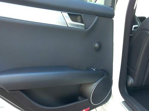

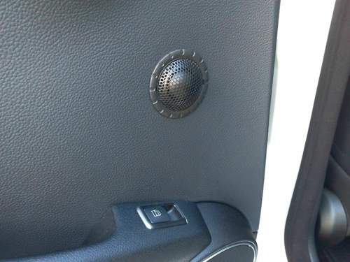

Ein liebes Hallo an Rüdiger und alle anderen der 204-Soundgemeinde,
bin jetzt dank Rüdigers Hilfe einen Schritt weiter.
Ausgangsbasis ist ein S204 MOPF,(C-Klasse Kombi), EZ Februar 2012 mit Comand Online.
Eingebaut habe ich zunächst:
vorne zwei Helix-HT und Rüdigers Zweiwege-Weichen, zunächst unter Beibehaltung der Werks-Bassmitteltöner
und
hinten Rüdigers Kickbassweiche (500 Hz), ebenfalls zu den Werks-Bassmitteltönern.
Klingt schon mal anders (seltsam, man hört jetzt auch Sachen, die vorher gar nicht da waren).
Aber daß da nicht Ende ist war eigentlich klar.
Habe mir deshalb gestern bei den Jungs aus Borna zwei Hertz ML 1650.3 bestellt. Die kommen (hoffentlich) morgen an und werden dann baldmöglichst vorne verbaut. Werde dann vom Ergebnis berichten.
Ich hege nur den Verdacht, daß dann immer noch nicht Ende ist :-).
Für diesen "äußerst wahrscheinlichen Fall" hatte ich zunächst den Vorschlag der Jungs aus Borna in Betracht gezogen, nämlich die bestehende Lautsprecherkonfiguration weiter mit dem Comand zu befeuern, noch einen 16-er MB-Original HK-Einbausub für den Kombi gebraucht zu beschaffen und nur den mit einer gesonderten Endstufe zu füttern.

@J.E.M schrieb am 2. September 2015 um 09:33:43 Uhr:
... Interessanterweise hat die Türverkleidung von innen bereits eine kreisrunde Aussparung, so dass man links und rechts exakt die gleichen Positionen für die HT erhält. Dank der von Eton mitgelieferten Einbaurahmen sieht das Ergebnis dann auch sehr gut aus, und wirkt wirklich nicht dahingepfuscht....
Nachtrag:
Hier noch mal, wie der Einbaurahmen der Eton-Hochtöner sich in der Türverkleidung macht (Bild 1) , und welche Position sich im Gesamtbild ergibt, wenn man den vorgegebenen Einbauort nutz (Bild 2).
Bei anderen Einbaulösungen habe ich davon gelesen, dass der dreieckige Bereich vor dem Türöffner genutzt wird, um möglichst unsichtbar einzubauen; dies ging bei mir nicht, weil die eingebauten Sonnenrollos in den hinteren Türen, deutlich in diesen Platz hineinragen, so dass ich zwangläufig eine andere Variante wählen musste.
Das Bohren selbst gestaltet sich auch recht einfach, wenn man einen Bohreraufsatz für Durchbrüche verwendet. Lediglich Vorbohren, um schön die Mitte zu treffen, und mit einer weiteren Bohrung hat man die Scheibe rausgebohrt, die dann Platz für den Einbaurahmen von Eton bietet. Da der Rahmen einen überstehenden Bund besitzt, sieht man nachher die Schnittkanten auch nicht.
Der Rahmen wird dann von hinten per Schraube und gewinkeltem Anpressblech, bombenfest fixiert, und hat natürlich auch Durchgangslöcher für die Kabeldurchführung.

Img-20150905-104535
Img-20150905-104526
Sind die TH hinten nicht eher zu tief?
die Frage ist möglicherweise nicht leicht zu beantworten, da sie voraussetzt, dass ich die wirklich ideale Position kenne, oder wie sie sich anhört. Ich versuche es mal so:
Ich habe aktuell nur den Vergleich der HT-Position (hinten) in meinen Auto zur Einbausituation im Passat Variant (aktuelles Modell 2015), da wir dies als Firmenfahrzeug nutzen.
Im Passat sitzen die HT tatsächlich recht hoch, und zwar auch wieder vor den Türöffnern. Dies empfinde ich als zu aufdringlich, da die hinteren HT damit deutlich näher am Ohr sitzen (eigentlich nur der hinten links), als die vorderen HT.
Das klingt nicht gut, denn den rechten hinteren HT höre ich deutlich weniger, weil der Beifahrersitz dazwischen ist; irgendwie unsymmetrisch, Wie gesagt, nur mein Empfinden, vielleicht sitze ich auch nur falsch…
Im direkten Vergleich zur Einbaulösung in meinem Wagen, fällt mir diese Asymmetrie deutlich weniger auf, da der tiefer sitzende HT hinten links nun leicht vom Fahrersitz verdeckt ist, genauso wie der HT hinten rechts vom Beifahrersitz.
Anders als im Passat habe ich nicht das Bedürfnis die Lautstärke hinten abzusenken, bzw. nur hinten einseitig abzusenken. Das kann aber auch einfach mit der Ausführung der Lautsprecher selbst zu tun haben, denn im Passat ist die Standardanlage, und eben nicht die Eton + Weiche verbaut.
Was ich damit sagen will: mir kommt der Einbauort, wie auf den Bildern zu erkennen, klanglich sehr sympathisch vor. Die HT drängen sich nicht auf, sind aber trotzdem räumlich deutlich auszumachen.
Wenn ich einfach mal die ursprüngliche Lautsprecher-Situation im S204 zum Vergleich heranziehe: da kam ja hinten Alles aus der tiefen Basslautsprecher-Position (kein Koax). Das war auf jeden Fall nicht so gut, jedoch ist dies natürlich auch den müden „Lautsprechern“ (besser: „Geräuschüberträgern“) anzulasten, die da vorher drin waren.
Ich hatte zuvor den S212, bei dem hinten die HT unmittelbar neben den Tieftönern verbaut waren, also sehr weit im Fussraum. War für mein Hörempfinden grundsätzlich mal OK.
Vergleiche ich nun S212 zum S204, würde ich vermuten, dass der Einbauort im S204 deutlich besser ist; in Bezug auf die Passat-Situation, neige ich für meinen Teil dazu, die S204-Variante (wie auf meinen Bildern dargestellt) geradezu als ideal zu bezeichnen.
Wahrscheinlich führt hier jedoch nur ein persönlicher Hörtest weiter.
