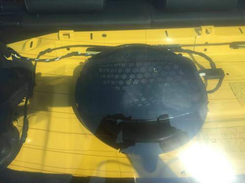

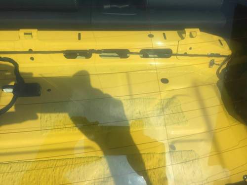

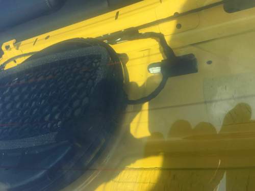

Hab mich heute mal an das Scheppern aus der Hutablage gewagt.
Habe alle Kabel mit Schaumstoff unterfüttert.
Das Stromkabel des Subwoofers sitzt im Originalzustand alles andere als fest. Habe den Stecker dann mit Klebefilz etwas verbreitert und zusätzlich noch Schaumstoff rumgewickelt. Nun sitzt er fest und das Scheppern ist weg. Werde die Tage mich dann noch mit Alubutyl ran wagen.

Hast du eventuell eine Anleitung wie man die Ablage ohne etwas zu beschädigen entfernt? Bei mir scheppert der Subwoofer auch und dagegen würde ich auch etwas unternehmen wollen 😉
