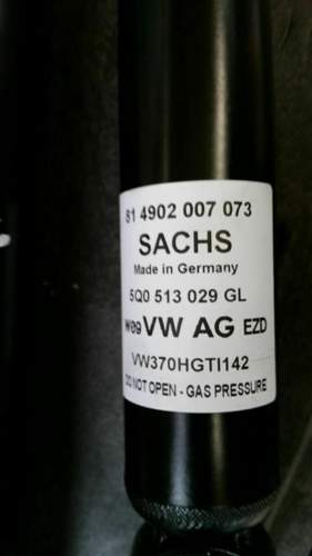

ich habe heute, nach dem dritten Satz mit Bilstein, wieder die Original Stoßdämpfer eingebaut bekommen, sind jetzt die neuesten. Hört sich im Moment sehr gut an, das Knacken, wie mit den Bilstein B 8 Komfort ist weg.

@silvango schrieb am 11. August 2016 um 19:35:33 Uhr:
Am Anfang war es bei mir auch meistens weg.

War heute beim Freundlichen wegen Poltern hinten rechts. Es wurden die obere Aufhängungen hinten getauscht, mal sehen ob der Poltergeist weg ist.
Du hast doch über die Arbeit sicher eine Rechnung oder Bestätigung bekommen.
Sind da die Teilenummern der Aufhängung ( vermutlich Dämpferlager ) verzeichnet ?
Falls ja - hebe doch diese Unterlage auf. Falls es wirklich was gebracht hat - bin da ja skeptisch - könnte uns die Nummer auch was nützen.
