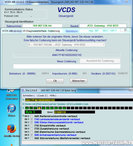

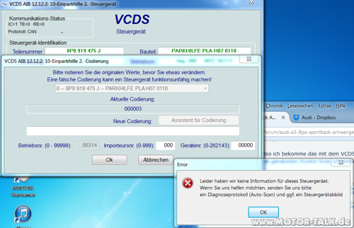

also ich bekomme das mit dem VCDS nicht hin.
Die genannten Punkte finde ich einfach nciht :(
am 3. Juni 2014 um 15:32

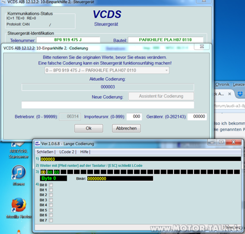

Na so schwer ist es nicht, STG 10 aufrufen, dann die Zugriffsberechtigung (16) 71679 eingeben, dann unter Codierung (07) entsprechend der Online Doku codieren. ;)
keine Chance :(
die Maske sieht total anders aus, als eine, wo ich sowas eintragen könnte :-/
So...Zugriffsberechtigung eingegben, dann auf Codierung, da kommt schon eine Fehlermeldung bzgl. fehlender LAbels, dann auf Assitent geklickt, da sind dann nur Kästchen zum anklicken, ohne Texte :(
Habe VCDS AIB 12.12.2 drauf
am 4. Juni 2014 um 11:35
Stell mal ein Bild rein ;)
Anbei mal 3 Screenshots.
Im 3. Bild ist im Stg19 Bit6 schon aktiviert gewesen.
keine Ahnung wer den gesetzt hat.

Stg10-zugriff-codierung-assistent
Stg10-zugriff-codierung-assistent-2
Stg19-diagnoseinterface-assistent-1
am 4. Juni 2014 um 13:55
Also, hast du im 19er STG in der Verbauliste einen Haken fürs STG 69 gemacht?
Anscheinend hat AIB die Labeldatei für das 10er PLA STG noch nicht, versuche mal die BETA 14.6.0 (in engl) zu installieren, ich meine da sollte das STG gelistet sein. ;)
