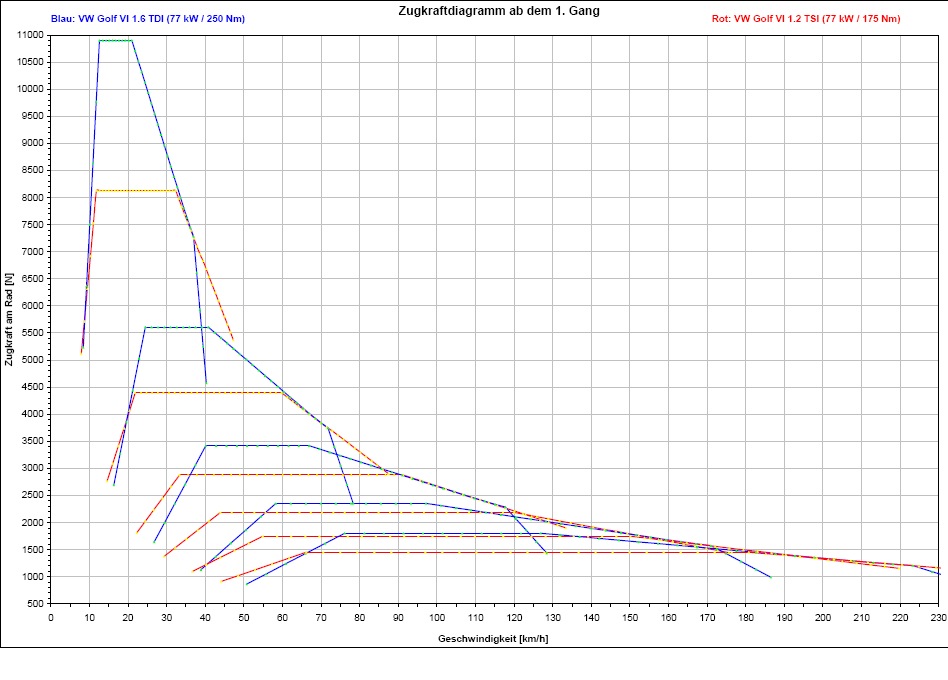

Das Schaubild kann kein Turboloch anzeigen, da es auf Volllastwerte basiert, die zudem auf den ersten 100rpm über Leerlauf wohl recht ungenau sind.
Wieso Volllast? Ein Turboloch tritt ja auch bei Volllast auf, also voll runtertreten und fast nix passiert 😁. So kenne ich es von unserem 1,6 TDI unter 1500 Umdrehungen.
Der TSI geht im Bild schneller auf Power hoch, die TDI-Kurve ist anfangs immer flacher. Gibt es so eine Kurve auch vom 1,6 TDI? Würde mich sehr interessieren. Hoffe, der 140 PS-TDI wird in jedem Bereich besser gehen als unser jetziger 1,6 TDI...

Ich korrigiere mich, nicht Volllast sondern vollem Ladedruck.

Das glaube ich nicht. Die Kurven gehen ja über verschiedene Drehzahlbereiche. Ich meine, da kann es nicht bei jedem Drehzahlbereich vollen Ladedruck geben. (Turboloch hat nichts mit Ansprechverzögerung zu tun).

Doch, weil die Drehmomentangaben so gemessen werden(bei Vollgas von oben abgebremst) und die Radzugkraft davon berechnet ist. Anders geht es auch erstmal schlecht. D.h. unterstellt man dem TDI besseres Ansprechverhalten, steht er im unteren Bereich noch besser da.

Aber grundsätzlich ist einer gewissen Drehzahl doch auch ein bestimmter Ladedruck zugeordnet oder nicht? Was du meinst zielt doch auf das Ansprechverhalten ab, scheint mir. Beispielsweise kann ich beim 1,6 TDI machen, was ich will, bei z.B. 1300 Umdrehungen ist der Zug schwach, egal, wie ich vorher Gas gegeben habe. Da kann einfach nicht viel Ladedruck sein.
Ich hätte jetzt gedacht, dass der TSI mit 140 PS auch ein eher besseres Ansprechverhalten hat. Aber es wurden wohl TDI wie auch TSI in Sachen Ansprechverhalten verbessert.
j.
Richtig, der Ladedruck sinkt wohl mit steigender Drehzahl, während aber zeitgleich mehr Abgasstrom vorhanden ist. D.h. bei vom Gas gehen oder aus Teillast zu Volllast sinkt dort die Differenz bis wieder voller Ladedruck anliegt. Aber gerade im Stadtbereich ist das ja anders, wenig Verbrauch bei niedriger Drehzahl(hier darf man pro Strecke sehen) und viel Differenz zu vollem Ladedruck, da ist das Ansprechverhalten umso wichtiger für das subjektive Fahrgefühl. Das kann ich nicht wirklich aus dem Radzugkraftdiagramm ablesen, eine kleine Ableitung ist da nur das Anfahrverhalten(Gasgeben aus dem Drehzahlkeller) in Form der Steigung der Radzugkraft. Wobei man die im Alltag nie so erreichen wird, da ja der Ladedruck immer erst aufgebaut werden muss und im Diagramm diese voll da ist.
Was ich mich auch Frage, wenn der TSI doch jetzt eine geringere bis garnicht mehr vorhandene Gemischanfettung hat, sollte das doch auch eher ungünstig für den Ladedruckaufbau sein, weil weniger Abgas entsteht. Trotzdem scheint es ja subjektiv nicht zu stören.
Mich würden jetzt sehr die Kurven des 1,6 TDI (idealerweise Golf 6) interessieren, weil ich den Motor ja kenne. Da könnte ich dann checken, ob das Turboloch darin zu sehen ist 🙂.

Also hat der 140 PS-TDI auf jeden Fall immer mehr Leistung als der 1,6 TDI (wie erwartet, trotzdem gottseidank 😁).
Direktlinks:
140 PS-TSI: http://data.motor-talk.de/.../206043139-w988.jpg
105 PS-TDI: http://data.motor-talk.de/.../...zkd-1g-100628-2135551353038742177.jpg
Jetzt müsste ich noch den 150 PS-TDI probefahren. Die Kurven bestätigen beim 1,6 TDI meinen Eindruck. Meiner Abschätzung nach müsste auch der 2,0 TDI etwas Turboloch haben im Vergleich zum 140 PS-TSI.
BTW: Erstaunlich, wie schwach der 1,2 TSI im Vergleich zum 1,6 TDI aussieht und trotzdem beschleunigt er schneller auf 100. Das schafft er nur, weil er länger drehen kann und man nicht so früh schalten muss. Im Alltag dürfte der 1,6 TDI stärker erscheinen.

Aber du verwechselst das Turboloch nicht mit der längeren Übersetzung, die der Grund ist warum der Diesel später anfängt? Ich weiß nämlich immer noch nicht wie du das ablesen willst.
Ich seh ja jetzt erst, der 140 er TSI hat ja steilere Radzugkräfte als der 150 TDI, die meisten empfinden subjektiv aber es andersrum, was meine vorherigen Aussagen bestätigen sollte.
die ausgeglichener Performanz zeigt einfach der TSI.
Der TDI kackt davor und danach ab und ab dem 5. ist es ganz vorbei.
Seine Vorteile hat er in Geschwindigkeitsbereichen, wo eigentlich weniger Vollgas gefahren wird.
Der TDI ist wohl eher ein Blender .

Ich könnte wetten, dass der TDI leistungsmäßig mehr nach oben streut, als es der TSI tut. Das konnte man bei diversen Tests in der Vergangenheit beobachten.
Der TDI ist wahrscheinlich überlegen, wenn das Fahrzeug stark beladen ist oder einen Anhänger ziehen muss.
