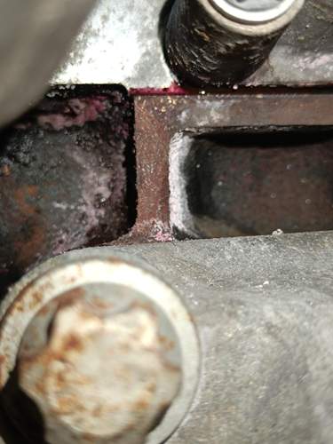

Guten Morgen,
Mein Corsa D (Z12XEP) hat eine neue Steuerkette, Zylinderkopfdichtung inkl. Wasserpumpe und Thermostat bekommen, weil er unsichtbar Kühlwasser verloren hat.
Am nächsten Tag als ich das Auto abgeholt habe, habe ich nochmal eine Probefahrt gemacht und bemerkt, dass rechts vom Motor unter dem AGR Ventil Kühlflüssigkeit ausläuft. Das war vorher definitiv nicht so.
Der Zylinderkopf wurde nicht geplant, weil Opel es so vorschreiben soll. Ich habe nur Markenartikel verbauen lassen (ZKD von Elring).
Was könnte da das Problem gewesen sein?
Falscher Drehmoment bei den Zylinderkopfschrauben?
Verzogener Zylinderkopf?
Beim Einbau beschädigte ZKD?
Mich würde eure Meinung mal interessieren.

Anzugsreihenfolge und Anzugsstrategie könnte falsch gewesen sein ... kann neben einer verzogenen ZKD auch einen Kopf verziehen.
Ich denke das kommt eher vom AGR, das ist ja schnell geprüft bzw gemacht. Durch Alufraß kann das mal passieren.

AGR kann wie geschrieben auch durch Alufraß kommen.
Die großen Baustellen hast du ja eigentlich durch jetzt.
Was hat der Wagen denn runter? Von privat gekauft denke ich, oder?
Einfach einen Fachmann in einer Fachwerkstatt machen lassen mit Gewährleistungsanspruch.

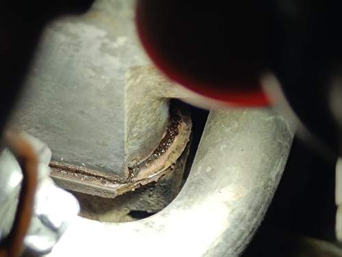

Also ich habe nun die Gewissheit, die Kopfdichtung ist wieder das Problem. Ob der Kopf schief ist oder bei dem Wechsel etwas schiefgelaufen ist (Bohrungen nicht ausreichend gesäubert/Falscher Drehmoment) weiß ich leider nicht.
Jedenfalls habe ich eine Stelle gefunden, wo man sieht, dass die Kopfdichtung nicht dicht hält.
Ich danke für die ganzen Antworten, waren sehr hilfreich.

... steht schon ein Plan wie es weitergeht?
@Astradruide nicht wirklich, ich werde wahrscheinlich schauen müssen, dass ich die Kopfdichtung nochmal austauschen lasse, dabei den Kopf diesmal aber genau prüfen lasse.
Wie sind die Preise da so in den Werkstätten? Ein Kollege der bei Opel im Verkauf arbeitet sagte, dass es angeblich 600€ kosten soll. Bei jemand in der freien Werkstatt war ich bei 450€. Muss nur vernünftig gemacht werden, noch ein Problem mehr kann ich nicht gebrauchen 😅
@JSN59 Dein Eingangsposting liest sich so als wenn Du die Arbeit in einer regulären Werkstatt hast machen lassen. Alles, Material&Arbeit, auf deren Rechnung? ... Dann würde ich das dort reklamieren und Nachbesserung fordern.
Ich denke, wenn Du nun zu einer anderen Werke fährst, es offensichtlich ist das vorher schon jemand Hand angelegt hat, diese das zu "Protokoll" nimmt - denn wenn ein Arbeitsfehler zuvor auftrat der nun die Planflächen nicht mehr Plan sein lässt, wird sie dafür keine GWL übernehmen wollen.

Also meine nächsten Schritte werden wie folgt sein:
Zylinderkopf ausbauen lassen und zur Überprüfung einschicken lassen. Wenn der Kopf in Ordnung ist planen lassen und nochmal die selbe Prozedur mit der Kopfdichtung.
Wenn der Kopf hinüber ist kaufe ich einen neuen Kopf und lasse den dann planen und dann das selbe Spiel wie im anderen Szenario.
Werde es dann bei der Werkstatt machen lassen wo mich alles um die 500€ +-50€ kosten wird.
