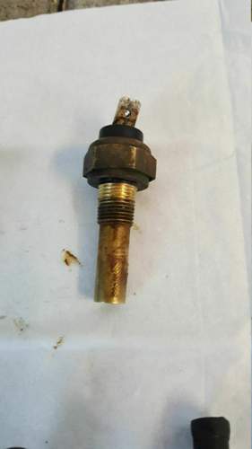

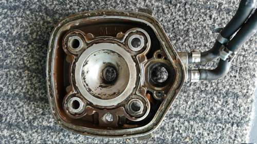

So, ich habe den Zylinderkopf jetzt ausgebaut und festgestellt A:ich habe nicht mit nötiger Sorgfalt gearbeitet. Die Dichtfläche ist nicht ordentlich gereinigt. Liegt daran, daß ich den Kopf nicht komplett ausgebaut habe, da ich wegen den Schlauchschellen etwas Panik hatte. Dadurch ist die Reinigung auf der Strecke geblieben. B:ich habe die gleiche Dichtung drei mal benutzt und C:der Kopf ist nicht verzogen. Ich habe ihn auf Spiegel mit der dichtfläche abgelegt und da kippt nichts. Ich werde den Kopf auf der Arbeit erstmal vernünftig reinigen, da ich da ganz andere Möglichkeiten habe. Ultraschall, Druckluft usw. Habe auch noch eine Frage zum Temperatursensor... Wie wird der abgedichtet? Ich konnte da beim rausschrauben keine Dichtung feststellen.
Und jetzt noch ein "Livebild" von den Kopf

Wo ist das bild vom sensor?
Hier einmal das Bild von Sensor und noch eine Frage hinterher....
