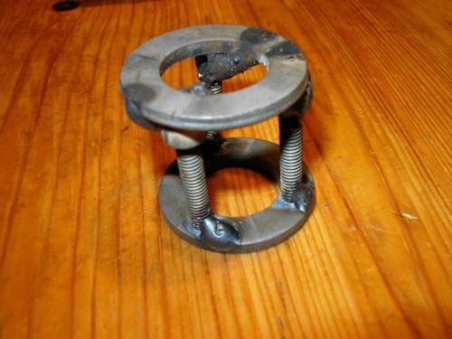

Eine Frage hätte ich noch . Ich würde einen Zylinder Kopf einen neuen ran bekommen ohne vanos aber bräuchte mit vanos würde er passen ? Dann bräuchte ich noch Preis Leistung gutes Werkzeug für ventifedern kann mir einer was empfehlen ? Kann ich die alten Ventile in den neunen Kopf neu einschleifen oder geht sowas net ? Lg

Also mein Freund hatte den mal 3 Monate gefahren und er sagte das er immer Wasser nach kippen muss. Da habe ich mal geschaut wo das Wasser raus kamm da habe ich unter die ansaugbrücke geleuchtet und sie da es lief aus dem rieß. Nein nach gezogen haben wir garnix. Ich habe gestern den Kopf runter gebaut. Also der Brennraum war dicht. Ich finde es Übel der hat jetzt 340tkm runter und man sieht noch alle honspuren und keine klemmen bzw Kipper. Meine freund sagte der Opel Fan ist das er den hut zieht vor Bmw Motoren 🙂 hat einer Tipp wie ich Ventile ausbaue und neu einbaue?
Also wenn die Ventile eh schon 340tsd runter haben würde ich die nicht mehr verwenden weil die Gefahr ziemlich groß ist dass sie abreißen, besorg dir einen anderen Kopf der komplett ist, lass ihn Vllt noch Plan schleifen und reinigen, natürlich sollte er von einem komplett funktionstüchtigen motor sein.. Und Bau ihn drauf ohne großartig an den Ventilen rum zu spielen.
Okey also Ventile sollte ich dann bei den gebrauchten Kopf Inruhe lassen ? Können die drin bleiben beim Planen lassen ?
Ja schaftdichtungen neu machen wäre eine gute Idee. Beim planen können die Ventile drinnen bleiben, du musst nur die Stehbolzen raus schrauben kommt halt auf dass plangerät an, an welcher Stelle er aufliegt und festgespannt wird aber alles kein Problem 😉 so und zur vanos, also zu Nockenwelleneinstellung, gibt's spezialwerkzeug dass die auch an der richtigen Position sind, ist aber nicht zwingend notwendig wenn man gute Augen hat und n messschieber da an den beiden hinteren enden makierungen sind die waagerecht genau in einer Linie stehen müssen aber dazu liest du dir bitte ich glaub bei beisam vanos Dichtung Umbau des durch da is alles super erklärt und auch viele Bilder und obendrein erfährst quasi wie man die Nockenwellen und die vanos komplett ausbaut und einbaut und die vanos neu dichtet weil die nach einiger Zeit undicht wird und du damit leistungsverlusst hast.
