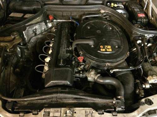

Moin Moin,
jetzt wo mal wieder mehr Zeit am start ist wollte ich den Zylinderkopf in angriff nehmen!
Bräuchte aber wertvolle Tipps! Wer hat schonmal die ZKD gewechselt? Was gibt es besonder besonders zu beachten?
Ich habe mir bei DC den Dichtungssatz gekauft ( 6x Krümmerdichtung, Ansaugdichtung, ZKD, diverse kleine Dichtringe, sowie ein Simmering (Foto. Für welche Stellen sind diese einzelnen Dichtringe?), 14 Schrauben (waren nicht inklusive))
Der hat jetzt 255 tsd km runter, würdet ihr auch die Steuerkette wechseln?
Die Ventilschaftdichtung werden auch gewechselt.
Wer mir aber aufjedenfall sagen kann wofür diese einzelnen dichtringe sind hat mir schon sehr geholfen 🙂

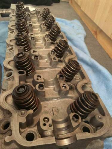

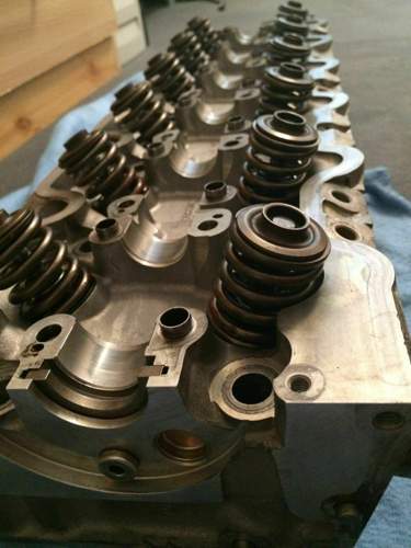

Update 2: zkd wurde für 75€ geplant und Ventile wurden neu eingeschliffen + vsd aufsetzen... inklusive Reinigung des Kopfes für 85€ also gesamt 160€
Jetzt mal ne Frage zur Dichtung: in der Anleitung auf der wis cd steht das Kühlsystem erst abdrücken wenn Motor betriebswarm... Wie mach ich das? Ich hab keine Gerätschaften und wie soll ich die motortemp messen? Ein Kollege meinte mach die Flüssigkeit einfach schon rein aber wenn es noch nicht dicht ist kommt doch Wasser in die Kolben/ventile ins Öl etc. dann hab ich noch gelesen die kurbelgehäusenentlüftung auf verstopfheit überprüfen damit kein Überdruck entsteht und die Dichtung nicht wieder undicht wird..

Ich hab nach nem ZKD Wechsel noch nie n Kühlsystem abgedrückt, waurm auch??? Seh ich keinen Sinn drin.
Auch ne verstopfte Kurbelgehäuseentlüftung wäre mir bei dem Motor völlig neu...
Ventildeckel neu lackieren, ja viel spass... Der ist m.E. gepulvert oder irgendwie sowas, das kriegste am besten mit Entlacker runter... Dann anschleifen, viel Füller drauf, schleifen, schleifen, schleifen, lacken 🙂
Beim Deckel musst du mit säureprimer vor und mit epoxyfüller hinterher. Besser entlacken und pulvern lassen.

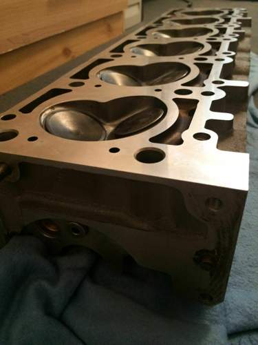

Wie bekomme ich eigentlich am besten die alten dichtungsreste vom Block runter?
Mit ner Cuttermesserklinge und dann den Block einmal mit nem Schleifstein abziehen, mit Öl, das bindet die Schleifreste und dann kann man den danach abwischen.
80€ für den Deckel sind OK, Luftfilterkasten ist aus Plastik ^^
Ich meine den Deckel davon ^^
Also nicht mit nem dichtungsentfern spray a la Victor reinz und dann mit nem Scharber sondern mit ner Klinge okay..

Den Deckel vom Luftfilter würd ich sandstrahlen, vorher Beulen sauber entfernen... grundieren und lackieren.
Sieht das nur so aus oder hat der am Rand von Zylinder 3, 4 und 5 nichts weggenommen? Sieht aus als wenn dort noch Vertiefungen wären... und wo der Feuerring aufliegt... könnt aber auch ne optische Täuschung sein...
Das Spray habe ich auch, von LM, taugt nicht viel...
@Steven4880 schrieb am 18. Februar 2015 um 13:17:05 Uhr:
keine ahnung, ich hoffe nur optische täuschung...
Keine sorge, die Dichtung muss auch was tun... Solange sich keine Tunnel drunter durch gefressen haben, ist alles ok...
