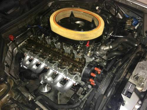

jetzt wo mal wieder mehr Zeit am start ist wollte ich den Zylinderkopf in angriff nehmen!
Bräuchte aber wertvolle Tipps! Wer hat schonmal die ZKD gewechselt? Was gibt es besonder besonders zu beachten?
Ich habe mir bei DC den Dichtungssatz gekauft ( 6x Krümmerdichtung, Ansaugdichtung, ZKD, diverse kleine Dichtringe, sowie ein Simmering (Foto. Für welche Stellen sind diese einzelnen Dichtringe?), 14 Schrauben (waren nicht inklusive))
Der hat jetzt 255 tsd km runter, würdet ihr auch die Steuerkette wechseln?
Die Ventilschaftdichtung werden auch gewechselt.
Wer mir aber aufjedenfall sagen kann wofür diese einzelnen dichtringe sind hat mir schon sehr geholfen 🙂

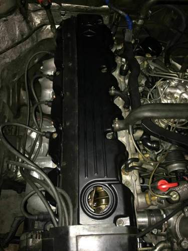

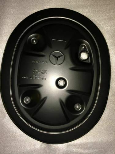

Hab die Teile zum Pulvern gebracht. Der ventildeckel ist schon wieder leicht dreckig geworden... Brauche noch ne neue Abdeckung für die verteilerkappe und noch den Kanal für die Zündkabel...
Sieht doch nett aus!

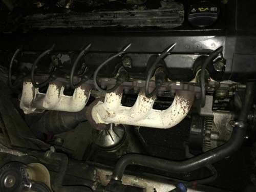

Mit was wurden die Krümmer lackiert?
Mit Hitzebeständigem lack aus der Dose. Das ist die low Budget Ausführung. Sieht besser aus als vorher
Die Krümmer hätt ich nur gestrahlt... die sehen in Kürze wieder aus wie vorher denke ich.
Mach in nem Jahr nochmal nen Bild, das wäre klasse... dann wissen wir mehr.
Ich hatte Angst das beim strahlen die Krümmer Risse bekommen
@Bozz59 schrieb am 3. März 2015 um 23:16:14 Uhr:
Die Gusskrümmer? Nee... die reißen nicht beim Strahlen... ist ja nur die Oberfläche.
Was hast genommen... Zinkspray?
Würde mich wirklich interessieren wie das in 1,2,3... Monaten oder einem Jahr aussieht.

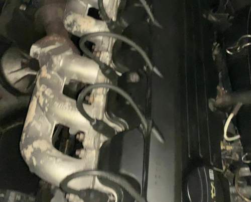

4,5 Jahre später.
Sieht nicht mehr so nice aus. Nach 2 Jahren fing das Abblättern an. Auf ewig Ruhe wird’s erst mit Sandstrahlen was.
Wenn man es quick and Dirty haben will, kann ich die Auspufflack-Version dennoch empfehlen.
