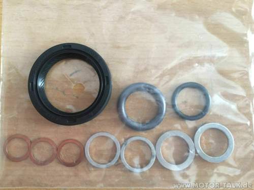

jetzt wo mal wieder mehr Zeit am start ist wollte ich den Zylinderkopf in angriff nehmen!
Bräuchte aber wertvolle Tipps! Wer hat schonmal die ZKD gewechselt? Was gibt es besonder besonders zu beachten?
Ich habe mir bei DC den Dichtungssatz gekauft ( 6x Krümmerdichtung, Ansaugdichtung, ZKD, diverse kleine Dichtringe, sowie ein Simmering (Foto. Für welche Stellen sind diese einzelnen Dichtringe?), 14 Schrauben (waren nicht inklusive))
Der hat jetzt 255 tsd km runter, würdet ihr auch die Steuerkette wechseln?
Die Ventilschaftdichtung werden auch gewechselt.
Wer mir aber aufjedenfall sagen kann wofür diese einzelnen dichtringe sind hat mir schon sehr geholfen 🙂

Soo kleines Update:
Ich habe alles problemlos gelöst bekommen. Es ist ja erstaunlich was für Dichtungen schon alle runter waren. Zum Beispiel die der drosselklappe.. Oder steuergehäuse (u-Form)..

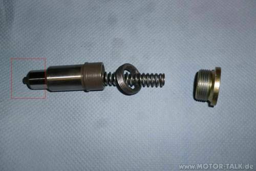

Ich wollte heute den Zylinderkopf runternehmen. Mich hat nur noch das nockenwellenrad daran gehindert,denn dafür muss ja der Kettenspanner raus! Das Problem daran aber ich habe die erste Mutter gelöst mit nem 12er inbus! Was ist die zweite Mutter für ein Teil? Laut wis heißt es gewindering... Ist es vlt. Eine 17er innenvielzahn ?
Du musst das Außengehäuse komplett rausschrauben, müsste SW32 sein.
Der Innenteil geht nur nach vorne, das ist ein Rastenspanner. Den musst du komplett rausnehmen und den Innenteil ganz nach vorne rausziehen.
Beim Wiedereinbau erst das Gehäuse verbauen und dann den Innenteil reinschieben, wenn du den rausnimmst, rastet er komplett auf Max, schraubst den so wieder rein gibt das n Motorschaden...
Denk dran, beim M103 sind die Kettenradschrauben Dehnschrauben, die gehören neu und nach Vorschrift angezogen, gibts bei Mercedes-Benz.

Die Sache mit dem Außengehäuse ist M102 Motor, der Spanner ist anders, da war ich zu schnell beim schreiben... Dafür muss man aber nicht son Müllbeitrag verzapfen und noch weniger bei dem Müllbeitrag auf Danke klicken.
Beim M103 ist das Gehäuse eingeschoben und wird durch den Schraubring gehalten.
Nichtsdestotrotz ist und bleibt es ein Rastenspanner, vor Wiedereinbau muss der rot markierte Teil ganz rausgezogen werden, dann erst das Gehäuse einbauen und hinterher den Innenteil mit der Feder von außen einschieben.
