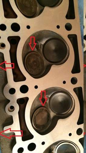

Okay top! Ich hab mal mit ner Taschenlampe in die Führung der auslassventile rein geleuchtet: an Zylinder 4,5,6 sieht man einen ganz leichten lichtspalt... Sollte ich den wieder bei dem Motormenschen vorbei bringen oder ist das toleranz? Angeblich hat er einen Test mit Vakuum gemacht. (Er liegt nicht auf den Federn) meiner Meinung nach vorbei bringen weil ihm ja dann irgendwie Kompression fehlt oder ? --> Leistungsverlust
Kannst du davon mal nen Bild machen?
Äh, wie n Lichtspalt, wo?
Wie kannst du in die Auslassventilführung leuchten? Da sollte ein Ventil drinstecken, da geht wohl kein Licht vorbei.
Und ne Ventilschaftdichtung sollte da auch noch im Weg sein...
Von der Seite wo der krümmer dran kommt
Ach so, moment, du hast in die Auslasskanäle geleuchtet, und kannst durch den Ventilsitz schauen? Das ist schlecht ^^
Schraub da einfach 6 Zündkerzen rein, dreh den Kopf um und gieße Spiritus (Spiritus rostet nicht und stinkt nicht so), alternativ Benzin in die Brennräume, die Ventile müssen mindestens 1 Minute komplett dicht sein. Wird dabei in den Kanälen Einlass sowie Auslasseitig irgendetwas feucht, erklärt das den eher "geringen" Preis des Motorinstandsetzers... Für 160€ geplant, gereinigt, alle Ventile gereinigt, aus und eingebaut, Schaftdichtungen erneuert, und eingeschliffen ist günstig, normal musste dafür 250-300€ rechnen...
So, ich war jetzt eben wieder bei ihm und er hat vor meinen Augen den Vakuum Test gemacht und er meinte halt ist alles dicht, "wie neu"
Was meinst du mit Führungen?
Schaust du von oben, oder von unten rein?
Meinst du die Dichtfläche am Ventilsitz oder die Schaftdichtungen?
Mach mal den Test den Mark vorgeschlagen hat. Den Kopf hinlegen, so wie auf deinen Fotos, mit der Unterseite nach oben. Vorher Kerzen einschrauben, dann mit Spiritus befüllen und schauen ob es da bleibt oder abläuft.
Ich meine die dichtfläche an den ventilsitzringen. Ich poste später bilder
Edit: meine iPhone 5s Kamera kann das leider nicht aufs Foto bekommen...
Das ist der Ventilsitz. Wenn du da durchgucken kannst, dann brauchste den Kopf gar nicht erst aufbauen, die Ventile müssen zu 100% Dicht sein.
Vakuumtestgerät habe ich auch, die alte Methode habe ich früher gemacht und mache die heute noch zur Endkontrolle oder wenn ich Köpfe habe wo ich mit meinem Vakummessgerät nicht drauf komme...

Bilder wären echt oberwichtig. Denn wenn die wirklich nicht dicht sind, brauchst, wie Mark schon schreibt, garnicht weiter machen. Aber dazu sollten wir das sehen...
Mach doch n normales Foto und markiere zB mit Paint die Stelle an der man das Licht sieht.
Ja aber wie soll ich denn ein Foto machen wenn der Spalt so klein ist das man einfach nichts sehen kann. das Licht kommt zu schwach dadurch. Es ist wirklich sehr wenig. Aber ich hab ja selber gesehen wie er das getestet hat. Also sind da scheinbar doch minimale Toleranzen gestattet?
Dann leg den Kopf hin, mach ne Kerze rein und füll die Räume mit Spiritus. Wenn der da bleibt, is ok. Wenn er abläuft dann nicht. Den Test kenn ich auch, und den hab ich auch schon oft mit angesehen.
Oder leg deine Taschenlampe in den Abgaskanal, mach den Raum dunkel und schiess dann nen Foto.
@Bozz59 schrieb am 19. Februar 2015 um 17:42:15 Uhr:
Es geht ja nicht darum ob man Licht sieht auf dem Foto sondern um uns zu zeigen an welchen Stellen überhaupt. Mit ist das aufgrund deinen Beschreibungen noch nicht ganz klar wo du reingeleuchtet hast und wo du dann Licht gesehen hast.

das erste bild im anhang sollte das mal etwas veranschaulichen. ich habe noch mal weitere fotos angefügt vom Motorblock und von der alten dichtung (kopf und block seite)

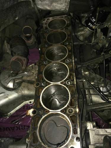

leider ist mir was richtig dummes passiert... mir ist die gleitschiene in der mitte gebrochen...(foto) das heißt also die 300NM schraube muss runter! ich brauche dafür das spezialwerkzeug zum blockieren (woher? jemand in Hamburg der mir das ausleihen kann oder helfen?) aber womit dann 300NM lösen? ich habe keinen schlagschrauber und komme auch nicht an einen ran. bekomme ich die auch mit ner knarre + verlängerung und etwas muskelkraft gelöst? manche erzählen was von anlasser ritzel blockieren soll wohl nicht so gut sein...
wenn man schon die gleitschiene macht, was MUSS noch gemacht werden? ich hab schon den simmering an der kurbelwelle gekauft. sonst noch irgendwas?
