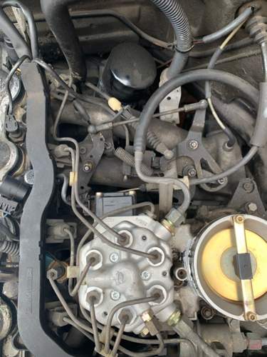

Wie finde ich den Steuerdruckzug und wie würde die einestellung Erfolgen.
Google das mal - dazu gibt es viele Informationen.
Der geht vom Kulissenhebel an der Drosselklappe ab (geht dann Richtung Schottwand/Getriebe) und müsste vorne ein kleines Drehrädchen zum Einstellen haben.
Aber prüfe bitte auch Getriebeölstand und Zustand.
Wenn du nicht weißt, wie alt es ist, direkt wechseln lassen.
Aber mit Filter und die kompletten 6,x Liter (ein Großteil befindet sich im Wandler und wird gerne vergessen).

Themenstarteram 3. Mai 2022 um 13:46
@Hutchison123 schrieb am 3. Mai 2022 um 12:50:31 Uhr:
Standschäden am Getriebe können, müssen aber nicht sein.
Ich weiß von zwei Getrieben, die jahrelang in der Ecke rumlagen, eingebaut wurden und direkt gut funktionierten.
Eines davon werkelt aktuell seit über ein Jahr meinem 300 D.
Lag 11 Jahre mit altem, pechschwarzem Öl im Keller.
Auf Risiko eingebaut und hat sofort ohne Einschränkungen funktioniert.
Der Rückwärtsgang z.B. hat noch richtig „Power“.
Dort wo mein Finger anliegt ist wahrscheinlich der streuerdruckzug, aber es ist nicht stramm.
