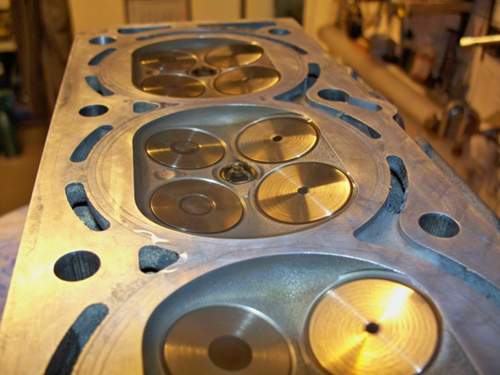

Moin,moin, Gemeinde!
Hab mal quergelesen....ja für jemanden der keine Schraubenschlüssel und Weiten kennt sind Motorinstandsetzungen nun nicht grad die leichteste Aufgabe! A B E R es sollte auch nicht verkompliziert werden! Wir lernen alle immer und ständig in unserem Leben dazu. Und selbst ich mit nun mal über 40 jahren Schraubererfahrungen nehme mich davon nicht aus - mit dem lernen - dazu sind ja grad im MT liebe und Wissende Menschen die immer und Fachkundig helfen. Und so kann sich ein Jeder an die Aufgaben rann arbeiten und dann sehen und genießen wenn man fertig ist und die Ommi wieder rennt. Und es macht auch noch Spaß..siehe Bild!
100-6356-kopie
100-6576
100-6578
