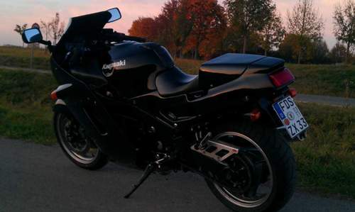

Ich habe aktuell sowohl die von kawaman benannte ZX 10 und zwei ZZR 1100, beides C-Modelle, im Fuhrpark. Sind mir eben günstig über den Weg gelaufen, also habe ich zugegriffen. Ein paar Dinge hat der Pirat ja schon benannt, was die C und D betrifft. Für das D-Modell bekommt man eher Zubehörteile, vor allem beim Gepäcksystem bekomm ich die krise bei der C. Ansonsten finde ich persönlich auch das C-Modell schöner, die Tankform ist bei der D mit dem hinten liegenden Verschluß doch sehr gewöhnungsbedürftig und mir gefällt das etwas Kantigere viel besser als diese Softei-Formen.
Dann würde ich ohnehin noch ein paar Hunderter drauf legen und die ZZ-R 1200 kaufen. Der tschähnz hat eine.
Was Wartungsfreundlichkeit anbetrifft, kann ich mich nicht beklagen, nur fehlt mir da der direkte Vergleich zur D. Aber ich habe die Kisten komplett gestrippt, das ging eigentlich ratzfatz und einen Ölwechsel kann man machen, ohne den Bugspoiler zu demonterien, wie man das bei der ZX 10 muss.
Auf features wie die Vergaserheizung kann man getrost verzichten, das ist Mumpitz, den keiner braucht. Oder fährst Du bei - 10 Grad ? Zudem bin ich mir fast sicher, das auch die "C" so nen Scheiß hat. Hat sogar schon meine 91er ZX 10.
Die Blinkelämpchen gehen einem tierisch auf den Sack, da hat der Pirat aber sowas von Recht. ne Tankuhr wär was Schönes, auch wenn die immer falsch gehen.
Der 150 PS - Motor der ZZR 1100 ist eine Wucht. Noch besser gefällt mir das Aggregat allerdings in der zahmeren 125 PS-Version der GPZ 1100. Die hat noch mehr Kellermusik, als die ZZR mit den Fallstromern, die man im Übrigen auch im Verbrauch merkt.

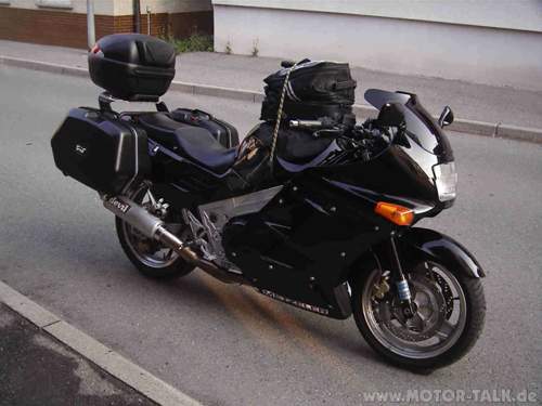

Obwohl meine beiden ZZR dasselbe Baujahr sind, lassen sie sich völlig unterschiedlich fahren. Die eine heißt "Sargnagel", Sitzbank-Höcker-Kombination von LSL, schwarze MRA, 180er Schlappen, Eagle Mach7 - Tröte und den original-Stummel. das ist eine Rennsemmel wie die 6R, nur mit wesentlich mehr Dampf aus dem Drehzahlkeller. Das Ding ist aggressiv und fährt sich auch so.
Die andere ist eine zivile Variante: Hauptständer, Tourenscheibe, Originalsitz, -auspuff und -lackierung, Superbikelenker. Ein sonorer, kräftiger Tourer mit kräftigem Durchzug, wenns drauf ankommt, ohne dass man dreimal runterschalten muss. Die Sitzposition ist fast so bequem wie auf der BMW K 1100 LT, die ebenfalls in meiner Garage steht.
Ich schau mal nach Bildle... von der Touren ZZR habe ich gerade keins.
