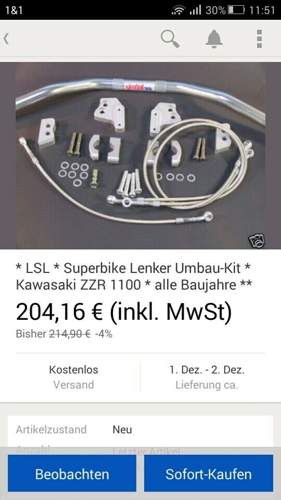

Beim Superbike Lenker brauchst Du nicht viel zu beachten. Du bekommst eine neue Gabelbrücke samt Lenker, benötigst etwas längere Brems/Kupplungsleitung (etwa 10cm) und solltest beim Schrauben an de Bremse wissen, was Du machst!
Das bedeutet, Du solltest gleich die Gelegenheit nutzen, den kompletten Bock auf Stahlflex zu stellen.
Vom Handling liegen zwischen dem Originalzustand und dem Superbikeumbau Welten!
Die Kiste rollt hinterher in die Kurve, es ist eine Wucht!
Meine 11er C war nach dem SB-Umbau und einem Satz neuer Reifen nicht wieder zu erkennen. Klare Umbauempfehlung!
Die LSL kits von Gimbel sind gut. Habe viele von deren Kits gesehen, LSL eben. Gute Qualität, von ein kompetenter Partner.
Hab ich ab mein Suzuki RF900
http://www.gimbel-motorradtechnik.de/
Screenshot-2015-11-29-11-51-02
