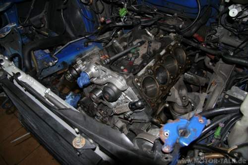

Zwischenstand Motorrevision am Plus Nr. 1 nach 278.000Km
Audi S6 C4/4A
So heute war der erste Tag der Herz Op am Plus Nr.1😁
Hier mal ein paar Fotos.
mfg. S6V8Freund

Aber an der Nockenwelle Einlasseite sind doch keine Stellelememt drann.
Das Ventilspiel wird über Ausgleichstücke eingestellt bzw. nachgestellt.
Die gibts bei Audi von 1,9- 2,9 mm Höhe. Jeweils um 0,05 mm steigend.
Auslasseite hat Hydros da braucht man nücht drann machen.
mfg

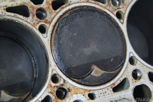

Naa, der macht es wieder ganz anders. Ermittelt das Ventilspiel indem er
das Spiel der Schäfte in den Führungen mißt
Naja, das war etwas fies von mir. Er hat sich ja nur etwas unglücklich ausgedrückt, der Sebastian. Ansonsten ist das ja ein tatkräftiger Schrauber, da gibts nix zu motzen.
Toleranz beim Ventilspiel ist übrigens 0,10mm - 0,20mm, der Einstellwert 0,15mm. Nur so zur Info, unserem S6PlusV8Freund brauche ich das ja nicht zu sagen.
Die Ausgleichshütchen kann man bei zu engem Ventilspiel auch abschleifen, allerdings muss man dabei sorgfältig und exakt vorgehen. Wenn man die Elemente schief anschleift und / oder zu grob schleift dass Grate und Krater drin sind, können sich diese im Betrieb wieder einschlagen und das Ventilspiel wird wieder grösser als man es haben möchte.
Wenn bei der Instandsetzung die Ventilsitze nachgefräst, und evtl. die Ventile am Sitz nachgedreht werden würde ich das Ventilspiel eher auf 0,20mm einstellen. Wenn nix in der Art dran gemacht wird und der Motor schon einige km gelaufen ist eher auf 0,10mm.
Wie sind eigentlich die Ventilführungen von dem S6PlusV8Freund 278.000km Motor ? Arg ausgeschlagen ?

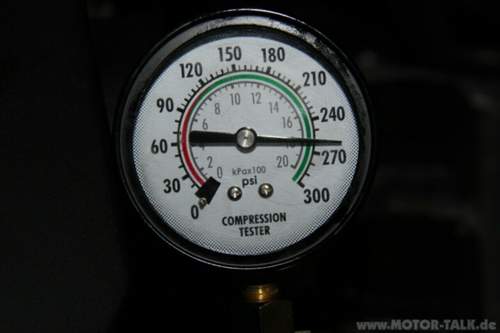

😁😁So nach 8 Tagen Dauerschrauben ist jetzt alles wieder drin und er läuft Top.
Dank nochmal für die 2 Tage helfen Andreas.😁Deine Köpfe bekommen wir auch wieder hin
in Neuwagen Qualität versprochen🙄.
Bilder über die Arbeiten inkl. Text folgt in den nächsten Tagen in einem neuen Block.
Der erste Zylinder hatte vorher 12 bar😁.Siehe Foto nachher😁.
mfg. S6V8Freund
Test-zylinder-1
mfg. S6V8Freund
Ja, die Kompressionsmesser aus dem Baumarkt übertreiben oft schamlos... 😁 😁
Oder hast Du da einen Dieselmotor gemessen, dann wäre der Wert aber nicht besonders erfreulich...
Am Besten ein halbes Stamperl Öl in den Zylinder, einmal umrühren und dann messen - das gibt super Kompressionsdruckwerte...
FP
PS: Wie war jetzt eigentlich der Zustand der Ventilführungen von dem S6PlusV8Freund 278.000km Motor ? Waren die arg ausgeschlagen ?
