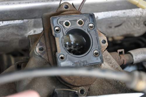

Gerade das Teil gewechselt. War etwas überrascht, wie stark der sich innen aufgelöst hatte. Von außen sah der noch gar nicht so schlimm aus.
Wp-246
Wp-247
Wp-248
Verdreckt? Auf Bild 3 sieht man, wie es den schon von innen zerlegt hat, durch die Hitze des Saugrohres.
Dieses Teil ist ein Klassiker bei den Motoren mit Mono-Motronic, neben dem Unterdruckschlauch zum Bremskraftverstärker. Sorgt bei der Gießkanneneinspritzung die allerlustigsten Fehler, ob hoher Verbrauch, unrunder Lauf oder zwischenzeitliches Ausgehen.
Hätte noch eine Weile gehalten, aber das Teil hätte ich so auch sofort ersetzt. Ich fahre die alte Karre nicht um billig von A nach zu B kommen, sondern weil ich es will.

Bissl verdreckt, ja und ? Hast davon was gemerkt beim Fahren ?
Hatte ich auch mal so'nen Fall beim 70PS Golf 2 mit elektronischem Vergaser.
Allererste Maßnahme der VW-Werkstatt damals : "ach Du liebe Zeit, unbedingt Flansch erneuern !"
Gebracht hat's null und nix außer 100€ weniger im Geldbeutel des Mädels.
Fehler war woanderes. Reklamieren hat sie sich aber nicht getraut.
Den mußt erst tauschen wenn er einen Riß hat und Falschluft reinzischt.

Bewusst gemerkt hab ich nix. Mir war nur letzte Woche aufgefallen, dass man das Teil auf Höhe der Befestigungsschrauben leicht aufklappen konnte. Wenn der Motor dann lief, hat es sich dann aber festgesaugt und war augenscheinlich dicht. So porös wie der Flansch von innen war, würde ich da aber nicht drauf wetten. Da hab ich halt gedacht, nach 19 Jahren nimmste mal 30 EUR in die Hand und kaufst so ein Teil ;-)
Von dem alten wird wohl das ein oder andere Stück schon durch den Auspuff gegangen sein. Bin gespannt, ob ich jetzt einen Unterschied merke, wo der neue drin ist... :-)
Wenn er hochzuklappen ging isses schon ok den zu tauschen (war auf den Bildern jetzt nicht erkennbar).
Aber die bei VW haben den damals einfach mal so getauscht, nur weil er nimmer so chic aussah (aber trotzdem ohne Undichtigkeit war).
Die meisten Leute bauen den Heizigel raus. Dann hält der Gummiflansch darüber auch länger 😉
Na ob das viel bringt ? Da müßt der Igel ja glühen um den Flansch zu schädigen. Der is ja immerhin luft- und benzingekühlt. ;-)
