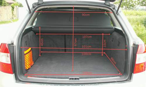

Im B7 pennen? Jetzt habe ich erst mal darüber nachgedacht. 😁
Bekommt man eigentlich eine ebene Unterlage? Wenn ich ich mal eben die Rücksitzbank umlege, dann gibts da so einen "Knick" nach oben. Diagonal mich hinzuhauen, dass könnte ich mir noch vorstellen, so kommt man schon auf eine ganz gute Länge.
Geht perfekt! Wenn man dann das Kissen auf die laderaumsbdexkubg pckt und das laderaumschutzgitter oben einhakt, und dann noch getönte scheiben hat ist es perfekt! Einige male so gemacht, auch für was anderes als schlafen 😉
Diagonal ist aber pflicht, die ladefläche ist so gut wie eben
Okay, gut zu wissen. 😁
PS: Das Bild hatte ich mir mal gespeichert (weiß nicht mehr, woher), auch wenn es dort ein B6 ist, ist es sicher fast genau wie beim B7.
Wäre cool, wenn so ein Bild noch mit umgeklappter Rückbank zu finden wäre.
