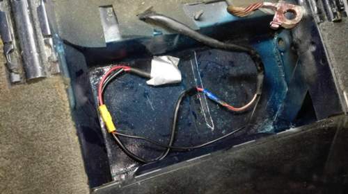

Hallo Zusammen,
würde das Thema nochmal aufgreifen, bin gerade dabei in meinen VW T3 Magnum eine Zweitbatterie einzubauen.
Der Magnum hatte ja schon original eine Batterie eingebaut, sprich die Kabel sind schon verlegt - zumindest teilweise..
Hab mir schon einige Forenbeiträge durchgelesen, bin jedoch nicht schlau daraus geworden was genau für Kabel mir fehlen...
Hoffentlich könnt ihr mir weiterhelfen.
Anbei noch ein Bild von der aktuellen Situation (Pluspol habe ich mit Klebeband abgeklebt, da kommen auch 12 Volt an).
Da hat anscheinend schon jemand dran rumgebastelt...
Danke schonmal für eure Antworten!

Wo kommt die Leitung denn genau her?
Wofür ist die Zweite da?
Dir fehlt auf jeden Fall ein Trennrelais wischen Erster und Zweiter.
Das könnte auch bei der ersten sitzen. Diesel oder Benzeng?
Volkmar
Danke für die Antwort!
Bei meinen T3 ist die Starterbatterie hinten, fahre einen Diesel (JX).
Hab gerade mal nachgeschaut und durchgemessen..
Also die eine stärkere, mit blauen Klebeband geflickte Leitung kommt direkt vom Pluspol der Starterbatterie und die andere mit dem gelbem Stecker geht rüber zur 12 Volt Steckdose unterm Beifahrersitz.
Jetzt is die Frage welche Kabel noch fehlen und woher ich die beziehen kann..?
MfG
Alex
Moin,
ich würde da Relais hinten verbauen. So ein 40A-Standrad-Relais für KFZ.
Du brauchst D+ von der LiMa, deswegen hinten. Das gibt's auch vorne, aber ist bestimmt fummeliger. Geht aber auch, wie du magst.
D+ ist die Leitung von der LiMa zu Ladekontrollleuchte. Da musst du mit dem Steueranschluss des Relais ran.
Dann noch Masse auf der anderen Seite und fertig. Die Hauptladeleitung natürlich noch.
Volkmar
Super, danke für die Beschreibung und gute Idee das Trennrelais hinten zu montieren..
Nur noch ein paar Fragen:
1.) Dachte eher an ein min. 70 A Relais, da das schon öfter in verschiedenen Foren empfohlen wurde..?
2.) Anbei ist ein Schaltplan den ich schnell mal gezeichnet habe, passt das so?
3.) Sicherungen in den Leitungen 1, 4 anbringen, ja oder nein?
4.) Und noch ne Frage, wärs nicht sinnvoll ein Zeitverzögerndes Relais zu verwenden?
Damit nicht die Zweitbatterie schon Strom zieht während der Anlasser noch läuft..
Danke und MfG
Alex
Moin,
70A sind natürlich nicht schlechter. Die haben dann aber die großen Flachsteckhülsen. Nur dass du es weißt.
Den Plänchen ist aber hübsch geworden. 😁 So ist es richtig.
Sicherungen brauchst du da eigentlich nicht. Klingt komisch, aber im Kfz ist so vieles nicht gesichert...
Die Vorerregung der LiMa ist Leistungstechnisch eh begrenzt, und von der LiMa kommt auch nicht viel Strom über D+.
Batterien sichert man sehr selten mit Sicherungen ab. Fast nie. Der Strom ist auch sehr von Zustand und Ladezustand der Batterien abhängig. Kann kurz hoch sein, fällt aber auch relativ schnell. Der mittlere Dauerstrom ist gering, daher auch die Leitung, der Spitzenstrom kann kurz hoch sein.
Von der B zur ZE ist auch nichts. Ich weiß was du meinst, aber nunja.
Das Relais zieht erst an wenn der Motor läuft. Beim Startvorgang ist noch keine ausreichende Spannung an D+ um da Relais zu betätigen. Die LiMa kann den Motor doch ziemlich stark in die Knie zwingen, wenn die Zweite recht leer ist, aber er läuft ja dann schon.
Volkmar
